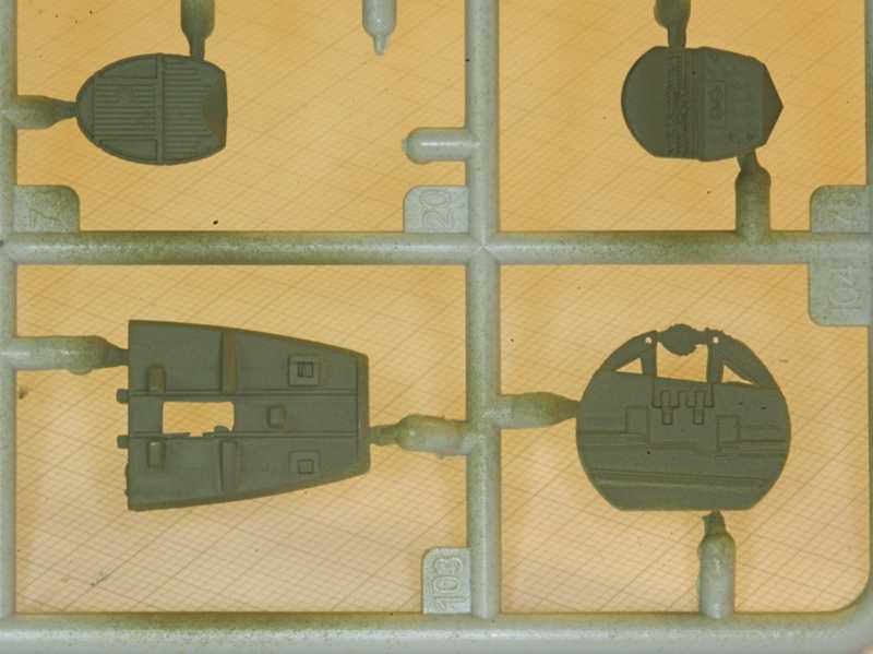

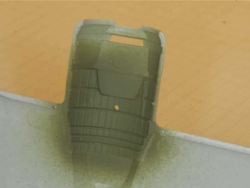

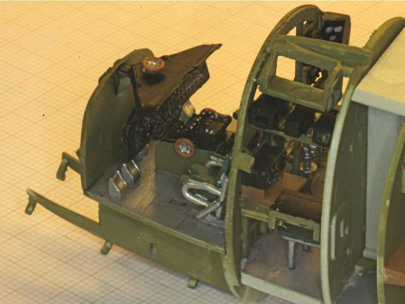

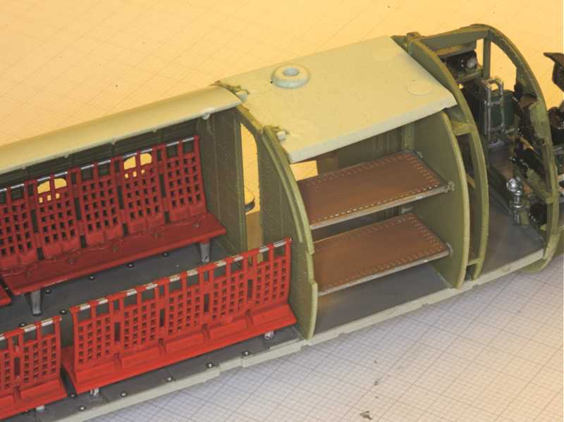

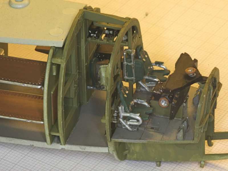

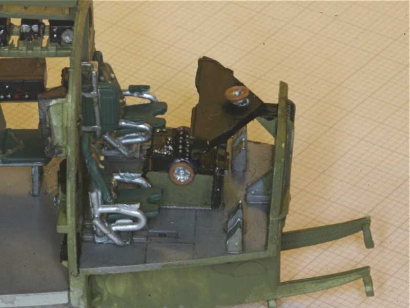

Zunächst wird das Cockpit in Angriff genommen. Auf einem eigenen Boden und darunter gesetztem Bugfahrwerksschacht finden lediglich zwei Sitze, eine Mittelkonsole mit darüber liegender Instrumententafel und zwei Steuersäulen Platz. Die Instrumententafel wird, nachdem sie schwarz lackiert ist, mit einem Wasserschiebebild für die Darstellung der Instrumente versehen. Unter Verwendung von Decal-Weichmacher legt sich das Wasserschiebebild wunderbar in die erhaben ausgebildeten Instrumentenrahmen. Meines Erachtens reicht diese Detaillierung für den doch recht spärlichen Einblick in das Cockpit völlig aus. An dieser Stelle Produkte der Firme Eduard zu verwenden wäre ein sinnloses Unterfangen, das, meine ich, wesentlich mehr Arbeitsaufwand bedeutet und zudem nicht unerheblich mehr Geld kostet. Am meisten Zeit geht für den Zusammenbau der beiden Flugzeugführersitze drauf, die aus jeweils vier Teilen bestehen. Die Teile für die Rohrrahmen der Sitze sind doch ziemlich mit Spritzunsauberkeiten übersät, die mir beim ersten Betrachten gar nicht so aufgefallen waren.

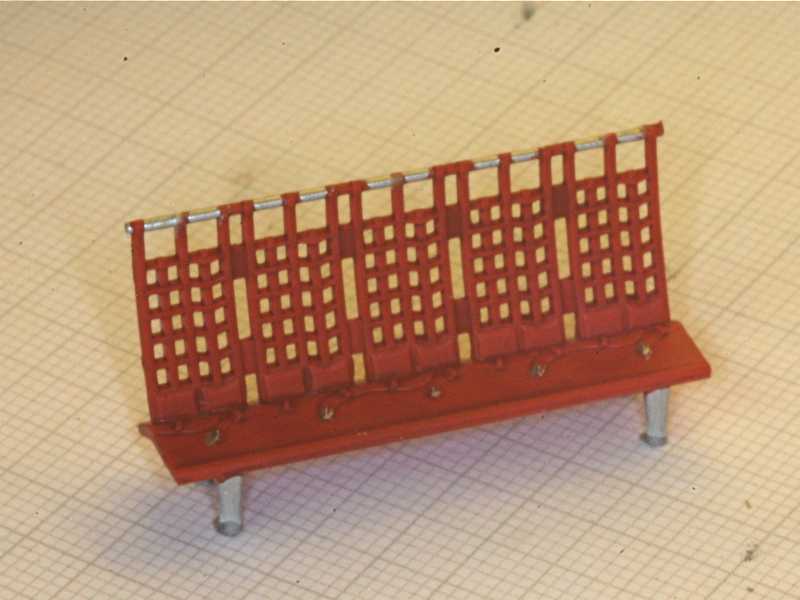

Im weiteren Bauverlauf ist der restliche Ausbau des Rumpfes, der Arbeitsplatz für den Funker und Navigator, ein kleiner Sanitärraum, eine Ruhezone für die Besatzung und der Laderaum zu erstellen. Das Trennschott zwischen Cockpit und anschließendem Funk-/ Navigationsraum bildet ein Gitter zur Aufnahme verschiedenster Funkmess- und Navigationsgeräte. Dieser Raum ist auch durch eine Außentür erreichbar und beherbergt auf der Backbordseite den Arbeitsplatz fur den Funker/ Navigator mit einem Sitz und einer kleinen Tischfläche. Dahinter befindet sich backbordseitig der Sanitärraum und auf Steuerbord sind zwei einfache Liegen übereinander angeordnet. Den Abschluss bildet ein weiteres mit einer Tür verschließbares Schott, hinter dem der Laderaum beginnt. Der Laderaum ist beidseitig mit einfachen Klappsitzreihen versehen und verfügt achtern auf der Backbordseite über eine größere zweiflügelige Laderaumtür. Ganz hinten wird der Laderaum mit einem abgewinkelten Schott verschlossen, der eine angedeutete Tür, wahrscheinlich der Zugang zur Bordtoilette, besitzt.
Der Zusammenbau geht recht flott von der Hand. Alle Teile benötigen kaum Nacharbeit und passen gut an die vorgesehenen Stellen. Für die Position der verschiedenen Schotten verfügt der Kabinenboden über eingelassene Schlitze, in die die Schotten eingeklebt werden müssen. Eine Verwechselung oder Falschpositionierung ist daher kaum möglich. Ein interessantes Feature finden wir beim Kabinenboden, von einer Seite hat er den auch hier verwendeten Cargoboden mit etlichen Zurrpunkten. Die Rückseite verfügt über einen Boden ohne Zurrpunkte, dafür sind aber Befestigungspunkte für zwei Sitzreihen von Doppelsitzen vorhanden. So spart sich Revell u.U. einen ganzen Spritzling neu auszugestalten, wenn es einmal Bausätze von anderen Varianten geben sollte. Die Rumpfinnenseiten sind als extra Bauteil vorhanden und zeigen sehr schön die Struktur der Rumpfkonstruktion. Sogar die vier Notausstiege sind exakt nachgebildet. Die C-54 verfügte wohl in der zu bauenden Konfiguration über keinerlei isolierende Innenverkleidung. Erwähnenswert ist, dass auch diese Teile vermutlich einmal Bestandteil eines Bausatzes für andere Versionen sein werden. Es gibt eine ganze Reihe von Gravuren als Schneideführung, wie im vorliegenden Fall die große Cargotür. So sind auch die Optionen für eine kleine Passagiertür oder, ich vermute größere runde Ausschnitte für Beobachtungskuppeln, bereits vorhanden.
Bis hierher stellt das neue Revell Produkt den Erbauer vor keine unüberwindlichen Hürden. Selbst ein Anfänger, der sich schon frei geschwommen hat, hätte beim Bauen keine Probleme gehabt. Aus diesem Grunde habe ich auch keine trivialen Dinge, wie ein paar Teile rechtwinklig zusammen zu fügen, fotografisch fest gehalten. Vorteilhaft für den Zusammenbau ist aber eine vorhergehende farbliche Bearbeitung der einzelnen Teile, da hierdurch die lästige Abklebearbeit entfällt. Um Euch aber doch an dem Bau des Modells teilhaben zu lassen, habe ich ein paar mehr Fotos vom Ergebnis des ersten Bauabschnitts gemacht. Das Konstrukt lässt ja so weit noch genügend Einblicke zu, um zu sehen, wie es im Inneren des Vogels aussieht. Eigentlich schade, dass das mit dem weiteren Zusammenbau und Schließen des Rumpfes vorbei sein wird. Um später noch ein wenig vom Innenraum zu zeigen, habe ich mich entschlossen, den vorderen Außenzugang und die Cargotür geöffnet zu bauen. Dazu aber mehr im folgenden Teil und nun zu den versprochenen Bildern.
Und da ich noch überschüssiges Cockpit Green in der Airbrush hatte, habe ich noch ein paar Teile vorbehandelt. Ich finde, so kommen die Oberflächenstrukturen mehr zur Geltung.

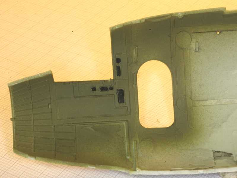

Das schöne Sommerwetter hatte mich die letzten Tage davon ab gehalten, an der C-54 weiter zu bauen. Aber Dienstag hat es hier bei uns den ganzen Tag geregnet und so ging es dann weiter.

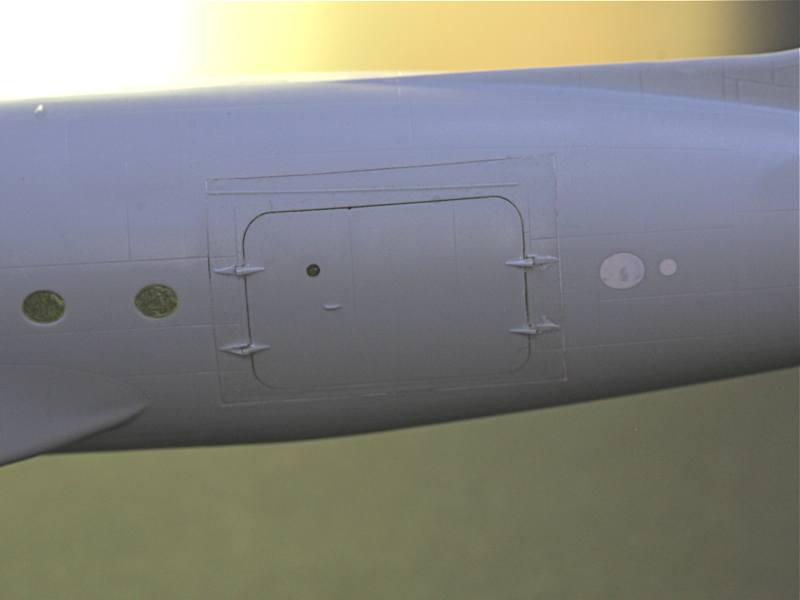

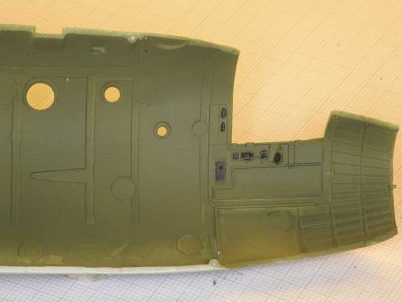

Da das Innenleben des Rumpfes bereits fertig gestellt war, konnte ich daran gehen, nun auch den Rumpf zu schließen. Dazu habe ich zunächst die Fensterreihen in die Rumpfschalen geklebt. Das ging am Besten, indem ich die Streifen mit den Kabinenscheiben von innen in die Rumpfschalen gesteckt habe um sie dann unter Zugabe von Ethylacetat zu verkleben. Das ging ganz prima, weil ich jeweils zwischen den Fenstern das Ethylacetat nur durch Kapillarwirkung zwischen die Verbindungsstreifen der Fenster und die Rumpfschale habe laufen lassen. Es ergab eine feste Verbindung, ohne die Fensterscheiben zu verschmutzen. Die habe ich dann auch sofort mit Klebemasken von Eduard ( Bestell-Nr. CX418 ), die mittlerweile bei mir angekommen waren, von außen vor schädlichen Einflüssen geschützt. Die Cargotür und den Außenzugang zum Cockpit habe ich von Innen mit schmalen Klebestreifen an ihren Stellen fixiert. So kann ich später den Rumpf fertig lackieren, ohne diese Öffnungen anderweitig verschließen zu müssen, zudem ist der Innenraum so auch recht gut vor anfallendem Staub geschützt. Einen Punkt darf man an dieser Stelle auf gar keinen Fall vergessen. Da das Modell einen sehr langen Hecküberhang hat, ist relativ viel Gewicht im Bugbereich des Rumpfes ein zu bringen, um später nicht einen Tailsitter zu haben. Ich habe zu diesem Zweck durch Wickeln ein Gewichtsteil aus Bleiblech angefertigt, das den Raum zwischen Cockpit und Tragflächenvorderseite unterhalb des Kabinenbodens fast gänzlich ausfüllt. Revell gibt für diese Stelle ca 60g und zudem noch einmal 10g in der Radarnase an. Ich habe unter dem Kabinenboden 85g unterbringen können und denke damit bin ich wohl auf der sicheren Seite.
Jetzt konnten die beiden Rumpfhälften und das Innenleben zusammen gefügt werden. Im Großen und Ganzen passte alles recht gut, einzig im Bereich vor dem Cockpit blieb ein Spalt von etwa einem Halben Millimeter. Durch Trockenpassprobe mit der bereits fertigen Radarnase zeigte sich, dass dieser Spalt auch nicht duch Zusammendrücken geschlossen werden durfte. Ich habe daher einen 0,5mm Streifen aus Plasticsheet dazwischen geklebt und später bündig verschliffen. Da die Ränder der Rumpfhälften nicht absolut scharfkantig gespritzt waren, mussten auf dem Rumpfrücken einige Stellen gespachtelt und beigeschliffen werden.

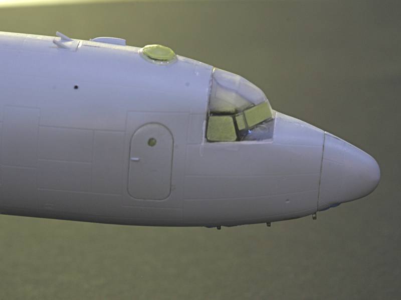

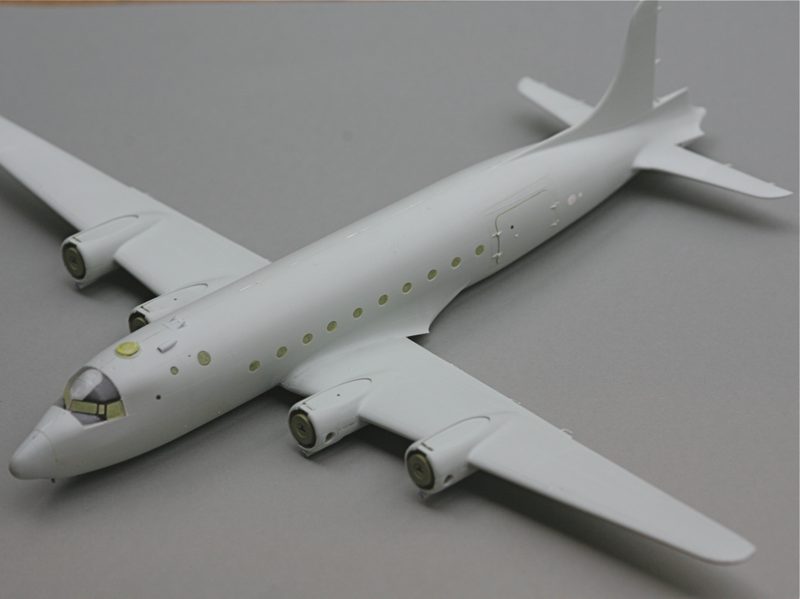

Nun fehlte nur noch das Cockpitdach, das komplett als Klarsichtteil im Bausatz zu finden ist. Zuerst habe ich die Fensterflächen des Cockpits mit Eduard Masken abgeklebt und nach Anbringung des Overhead-Panels und der beiden Steuersäulen, die ich noch nicht in das Cockpit geklebt hatte, wurde dann das Cockpitdach an seinen Platz gefügt. Die Passung war einigermaßen gut, so dass ich das Cockpitdach erst trocken ausgerichtet habe um dann durch Zugabe von Ethylacetat eine belastbare Verbindung her zu stellen. Ganz kleine verbleibende Spalten an den Rändern schloss ich zuerst mit ein wenig Weißleim und nach dem Abbinden des Weißleims wurde dann mit Spachtelmasse eine durchgehende Oberfläche hergestellt.
Zu guter Letzt habe ich dann noch die Dämpfungsflächen des Höhenleitwerks angefertigt. Da die Bohrungen, in die die Passzapfen gehören, nicht tief genug waren und somit ein ungewollter Spalt zwischen den Teilen entstand, habe ich die Passzapfen kurzerhand abgeschnitten bündig geschliffen und die Oberschale nach Augenmaß mit der Unterschale verklebt. Um einen sauberen, stufenfreien Übergang zum Rumpf zu bekommen, musste noch ein wenig an der Verbindungslasche gefeilt werden. Die endgültige Montage mit dem Rumpf erfolgt allerdings bei der Montage der Tragflächen. Die gilt es im nächsten Schritt zu bauen.

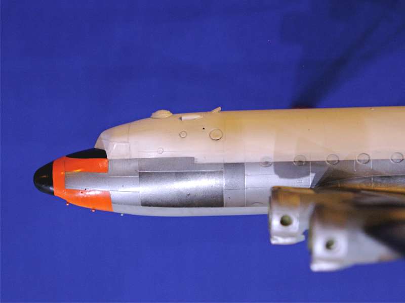

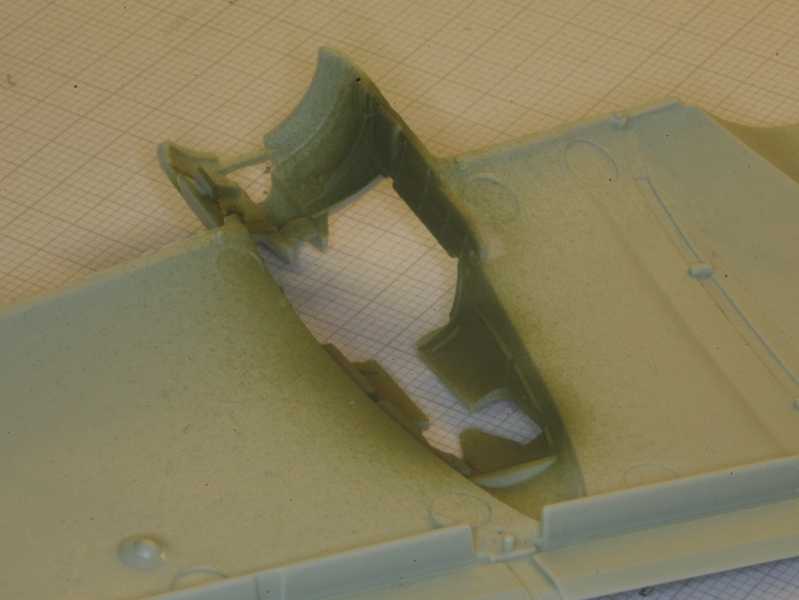

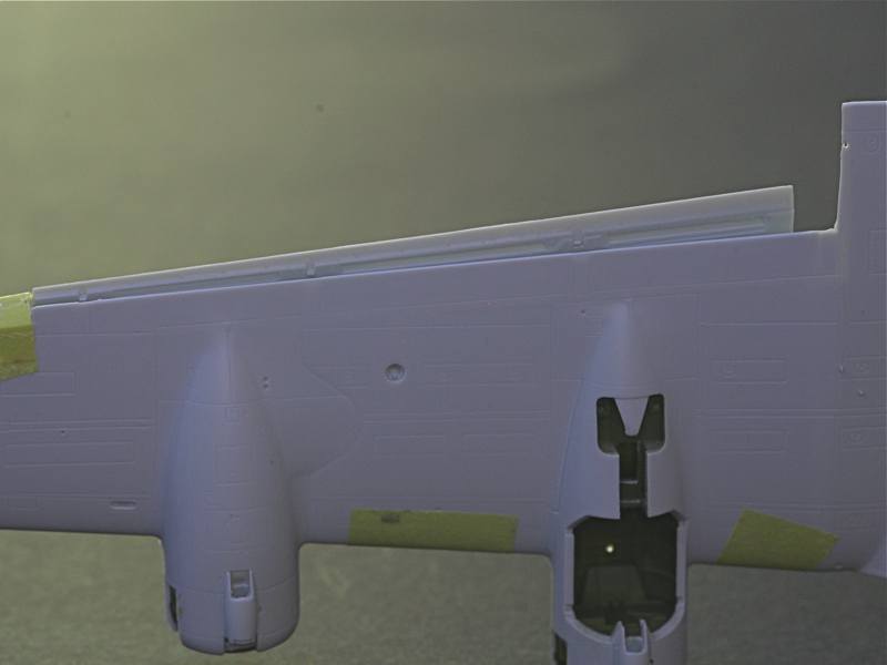

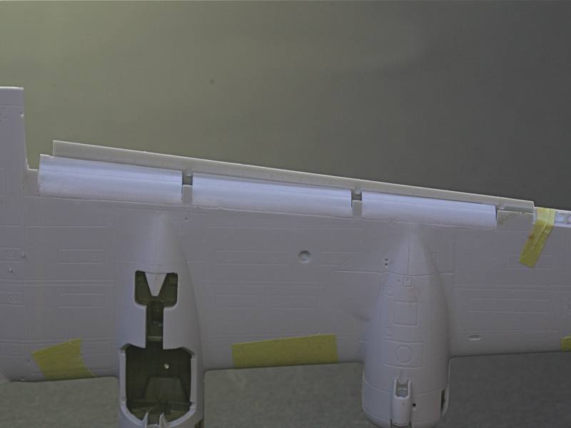

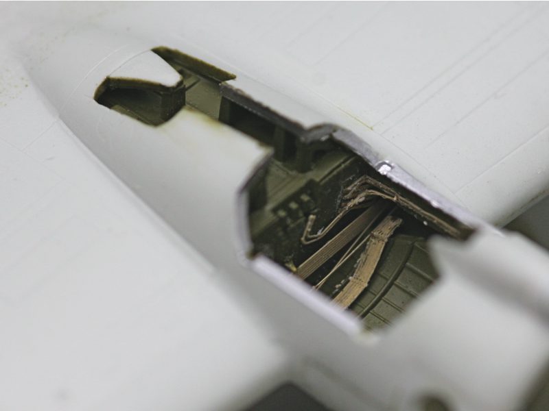

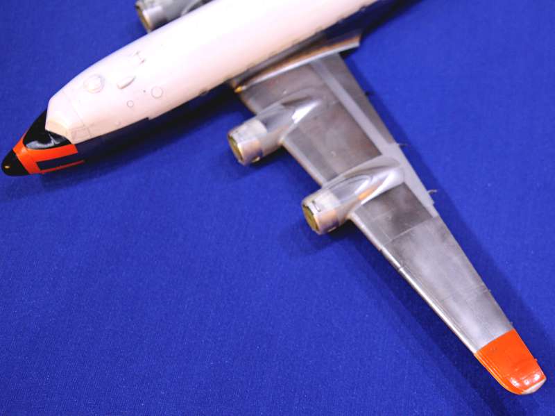

Vor Beginn des nächsten Bauabschnitts muss man sich entscheiden, ob man das Modell mit ein- oder ausgefahrenen Landeklappen bauen will. Für die Variante mit eingefahrenen Klappen ist keine weitere Vorarbeit nötig, es werden lediglich die durchgehende Tragflächenunterseite mit den beiden Oberseiten rechts und links verklebt.
Variante mit nicht gefahrenen Klappen
Will man die gefahrenen Klappen darstellen, muss zunächst mit einem scharfen Messer aus der Tragflächenunterseite jeweils ein Stück Material entfernt und durch ein extra Bauteil ersetzt werden. Dieses Bauteil zeigt die Innenseite des Klappenschachtes bei gefahrener Klappe.
Variante mit gefahrenen Klappen

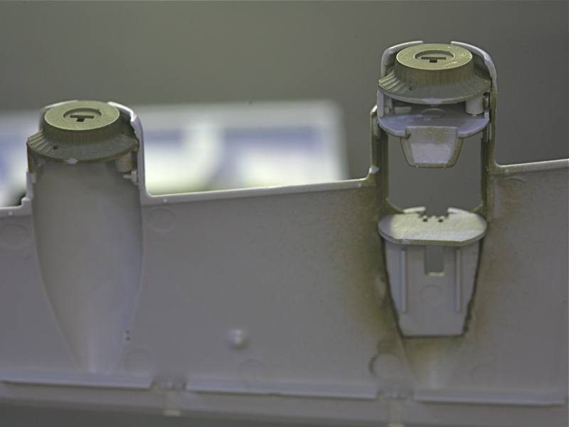

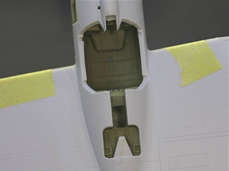

Vor dem Verkleben der Tragflächenober- und unterseiten müssen noch die vier Motorgondeln mit den Brandschotts und die beiden inneren mit der Innenstruktur der Hauptfahrweksschächte versehen werden.
Ich habe die arbeitsintensivere Variante mit den gefahrenen Klappen gewählt, bei der dann später noch je Seite die vier Führungskulissen für den Klappenweg angebracht werden müssen.
Die Verklebungen in diesem Bauabschnitt gestalten sich recht aufwändig, da die Passgenauigkeit an den Trennlinien der Motorgondeln eher zweitklassig ist. Man kommt am ehesten ans Ziel, wenn man die einzelnen Abschnitte nach und nach in die passende Form drückt, da fixiert und anschließend unter Zugabe von Ethylacetat verbindet. Dabei ist jeweis nach der Verklebung eine angemessene Wartezeit nötig, damit sich alles Ethylacetat verflüchtigen kann und die Verbindung fest ist. Erst dann kann weiter gearbeitet werden. Somit zog sich der Bau der Tragflächen über mehrere Tage hin. Das Ergebnis ist aber dann, nach ein wenig Einsatz von Spachtelmasse und anschließendem Verschleifen zufriedenstellend.
Danach kann dann der Bauabschnitt Rumpf mit dem Bauabschnitt Tragflügel verbunden werden. Bei der ersten Trockenpassprobe zeigt sich, dass der Tragflügel an der Nase sauber zum Rumpf passt. An der Endleiste klafft aber zwichen Rumpf und Tragflächenoberseite ein Spalt von gut einem Millimeter auf jeder Seite. Die Lösung für dieses Problem ist das Einsetzen von einem passenden Stück eines etwas dickeren Gießasts, das den Rumpf unten um den fehlenden Betrag aufweitet. Die Verbindung Tragfläche - Rumpf ist so ohne Verwendung von Spachtelmasse zu bewerkstelligen. Ich denke, das Problem entsteht dadurch, dass der Rumpf unten im Bereich des Tragflügels offen ist und beim Verkleben der Rumpfhälften der Rumpf durch Zusammendrücken unabsichtlich schmaler wird. Die Passung der Dämpfungsflächen des Höhenleitwerks ist so gut, dass keinerlei Nacharbeit nach der Montage nötig ist.

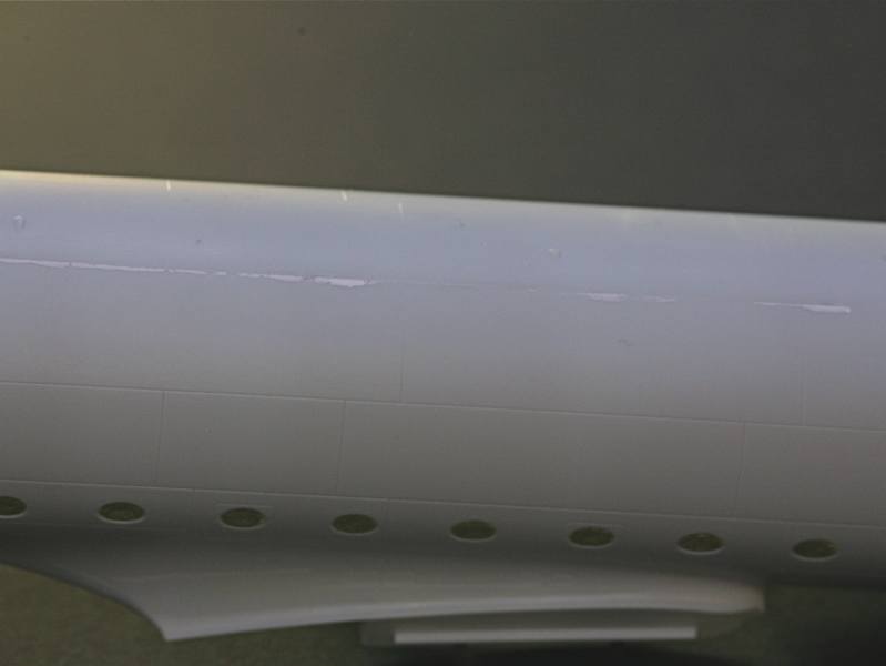

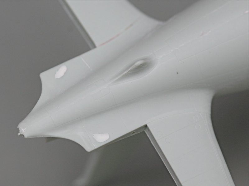

Beim Handling des Rumpfes werden dann doch noch zwei Sinkstellen entdeckt, die aber schnell verspachtelt und veschliffen sind. Ebenso wird mit den beim Original nicht vorhandenen Fensteröffnungen hinter der Ladetür verfahren.
Zwischendurch werden dann noch die Ruderflächen und die Landeklappen angefertigt, die jeweils lediglich aus zwei Schalen zusammen gefügt werden müssen. Bei den Landeklappen muss man sich wieder danach richten, welche Version man bauen will, aber durch die Wahl beim Bau des Tragflügels ist man zu diesem Zeitpunkt ja schon festgelegt. Ich werde zudem alle Steuerflächen nicht beweglich anbringen, sondern nach dem Lackieren fest verbinden. Ob ich sie dann in ausgelenkter Position oder in Neutralstellung anbringen werde bleibt daher hier noch offen. Voraussetzung dafür ist aber, dass an allen Rudergelenken die beiden Scharnierzapfen entfernt werden. Wer später allerdings mit seinem fertigen Modell spielen möchte, sollte das aber unterlassen und nach Revells Bauanleitung bauen.
So, das wäre es erst einmal wieder, der blutigste Laie erkennt mittlerweile, dass hier ein Flugzeug entsteht, bei dem aber noch so einiges fehlt.

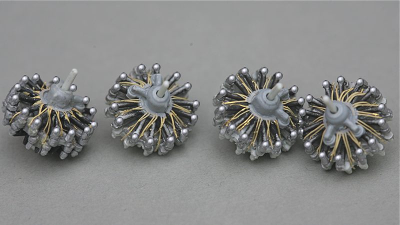

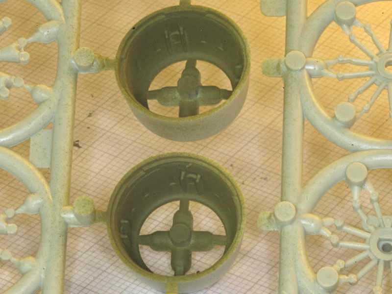

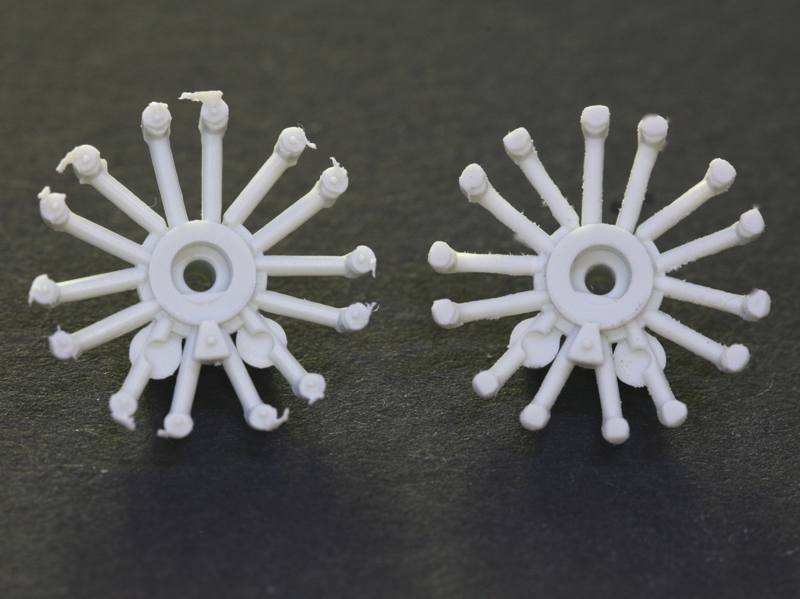

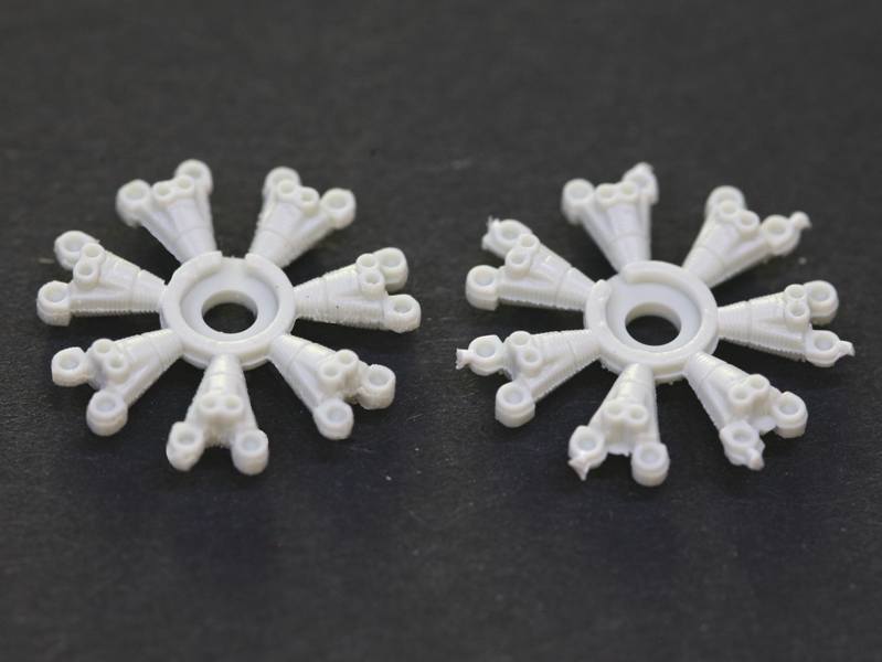

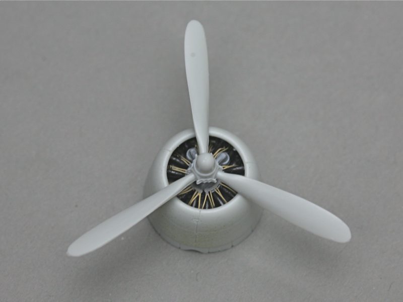

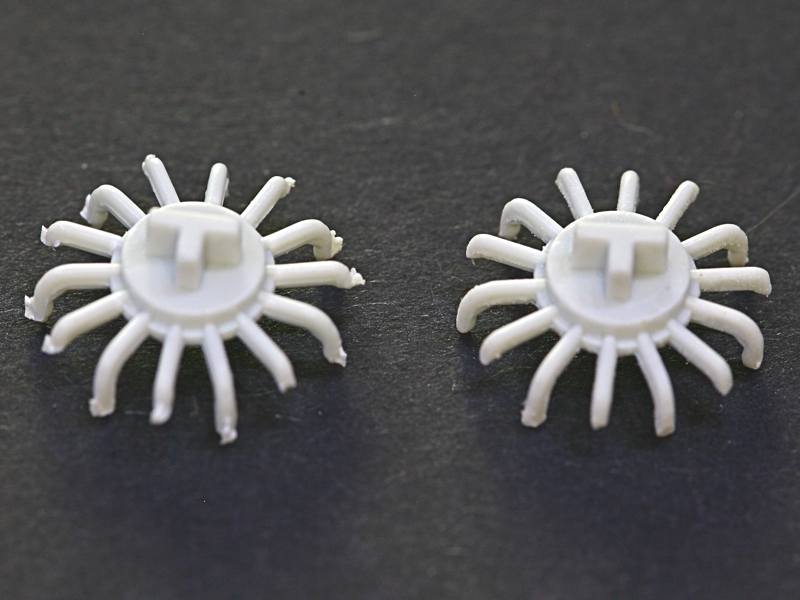

Als nächstes sind vier Pratt & Whitney Twin Wasp R-2000 Motoren zu bauen. Jeder Motor des Bausatzes muss aus sieben Teilen zusammen gebaut werden. Dazu kommen dann noch der Aupuff - Ringsammler und die Luftschraube.
Auf den folgenden Bildern sind immer eine Rohversion des Bauteils, so wie er aus dem Spritzgussrahmen kommt und eine bereits versäuberte Version zu sehen.
Der vordere Motorstern
Der hintere Motorstern
Hintere Ventilstößelrohre
Die Frischgassaugrohre
Der Auspuff-Ringsammler
An dieser Stelle möchte ich allerdings ein wenig Kritik los werden. Zugegeben, die Konstrukteure bei Revell haben sich viel Mühe gegeben, diese Motoren sehr detailliert zu gestalten. Nur wenn dabei der Maßstab aus dem Blick gerät, ist der zunächst gute Eindruck schnell verflogen. So habe ich den Durchmesser der Ventilstößelrohre mit dem Messschieber gemessen und daraus den Originaldurchmesser von 72mm ermittelt. Das ist mehr als ein C-Schlauch der Feuerwehr. Aus technischen Unterlagen des Originalmotors geht hervor, dass der Durchmesser bei 32mm liegt. Revell mag anführen, dass es aus spritzgusstechnischen Gründen nicht anders zu machen ist, freistehende Rohre zu haben. Aber müssen es denn freistehende Rohre sein? Bei einer Motornachbildung, von der ohnehin nur ein kleiner Ausschnitt, dazu noch in einem beschränkten Blickwinkel, sichtbar ist, hätten genau so gut vor den Zylinder gespritzte maßstäbliche Stege gereicht.
Hier die fertig gebauten Motoren ohne Auspuff-Ringsammler

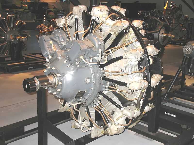

Jedenfalls habe ich, um ein wenig 'Leben' in Frontansichten der Motoren zu bringen und von den dominanten Ventilstößelrohren abzulenken, eine zusätzliche Zündverkabelung aus beige lackiertem Kupferdraht angebracht.
und ein Originalmotor zum Vergleich
Das ist letztendlich noch vom Motor zu sehen (Cowling und Luftschraube noch als Rohteil)
Dieser gesamte Konstruktionsaufwand für Dinge, die man am fertigen Modell überhaupt nicht sieht - wie auch bei der Ausgestaltung des erweiterten Cockpits - hätte besser in die Detaillierung der sehr gut einsehbaren Fahrwerksschächte investiert werden können, denn da herrscht gähnende Leere.
Fahrwerksschacht mit Teilen, die nicht zum Bausatz gehören, ein wenig ausgestaltet
So, die Motoren können nun erst einmal beiseite gelegt werden, bis es heißt 'Endmontage'.

Welchen Spachtel genau nimmst Du für das Verschließen der Sinkstellen?

@Ray: Zum Verschließen bzw. Auffüllen von Sinkstellen habe ich mir etwas ausgedacht, was sich aber bei mir schon mehrfach sehr bewährt hat. Von Spritzgussrahmen schneide ich mir zunächst kleine Stücke Polystyrol ab, die ich dann in einer alten elektrischen Kaffeemühle - ihr wisst schon, die mit dem rotierenden Messern - zu einem Gries mahle.
Diesem Gries füge ich dann in einem dicht schließenden Schraubglas so viel Ethylacetat zu, das nach etwa einem Tag Wartezeit sich alles Polystyrol aufgelöst hat und ich eine Zahnpasta ähnliche Masse erhalte. Wenn mit der Zeit sich ein Teil des Ethylacetats aus dem Glas verflüchtigt haben sollte, kann man es ohne Weiteres wieder ersetzen, ohne die Streichfähigkeit dieser Masse zu verlieren.
Diese Masse fülle ich dann in die Sinkstellen oder nicht gebrauchte Bohrungen ein und zwar so viel, dass über der Verfüllung ein kleiner 'Berg' an Verfüllmasse stehen bleibt. Weil alle Stoffe, die beim Aushärten ein Lösungsmittel ausdunsten, dabei auch schrumpfen, würde ja sonst wieder eine Fehlstelle entstehen - also, nicht glatt ziehen. Der große Vorteil bei der Verwendung dieser Masse liegt darin, dass zum Einen der gleiche Stoff benutzt wird, wie der, in dem sich die Fehlstelle befindet, also nach dem Aushärten, beim anschließenden Schleifen die gleichen physikalischen Eigenschaften vorliegen und das Schleifmittel auf beiden Stoffen die gleiche Wirkung zeigt. Zum Anderen findet durch die Verwendung von Ethylacetat eine sehr gute Verbindung der selbstgemachten Spachtelmasse mit dem Untergrund statt, weil dieser dabei angelöst wird.
Der einzige Nachteil dieser Methode liegt in der, je nach Schichtdicke, relativ langen (ca. 1-2 Tage) Aushärtezeit der Spachtelmasse. Das Ergebnis nach dem Schleifen entschädigt aber dafür um so mehr. Wenn man Spachtelmasse aus Spritzgussrahmen des zu bauenden Modells verwendet und es dem zu Folge keine Farbunterschiede gibt, ist die veschliffene Spachtelstelle nicht einmal mehr zu sehen.
Ich kann diese Methode jedenfalls sehr empfehlen. Einfach mal ausprobieren.

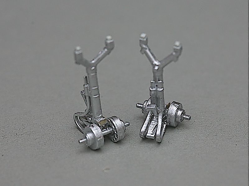

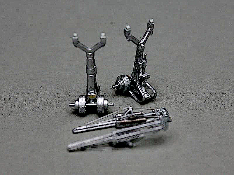

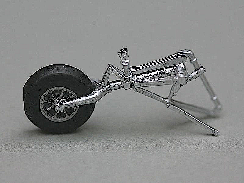

Wir widmen uns zunächst einmal dem Fahrwerk. Nach Auswahl der dem Vorbild entsprechenden Fahrwerksräder (Revell sieht für wohl nachfolgende Bausätze verschiedene Typen von Rädern vor), verbinden wir die jeweiligen Radhälften zu einem Ganzen und haben danach fünf Räder für das gesamte Fahrwerk zur Verfügung.
Das Bugfahrwerk besteht aus mehreren Teilen, die zunächst einen etwas zerbrechlichen Eindruck machen. Nach dem Verbinden der Einzelteile ist es aber durchaus belastbar, sodass die 85g Bleigewicht im Unterrumpf wohl von ihm getragen werden können. Wie sich später zeigt, ist dieses Gewicht auch von Nöten, um keinen 'Tailsitter' zu bauen.
Das Hauptfahrwerk kann mich allerdings nicht so begeistern, Da zum einen die Bremsschläuche dargestellt sind, als seien es Feuerwehrschläuche, also viel zu dick. Mein Messschieber gibt einen Wert von 1,02mm für den Durchmesser an, das sind für den Maßstab 1:72 fast 7,5cm beim Originalflugzeug. Zum anderen finde ich die Detaillierung der Knickstrebe, die gerade bei der C-54 sehr ins Auge fällt, überaus dürftig, Ich habe entgegen der Prämisse out of box zu bauen hier schon einmal verfeinert. da solche Veränderungen im Nachhinein schwerlich zu bewerkstelligen sind. So habe ich aus Evergreen Profilen und Draht die filigrane Struktur dieser Streben nachgebildet. Nach dem Zusammenbau und der Lackierung des Fahrwerks kann dieses erst einmal bis zur Endmontage des Gesamtflugzeuges beiseite gelegt werden.
