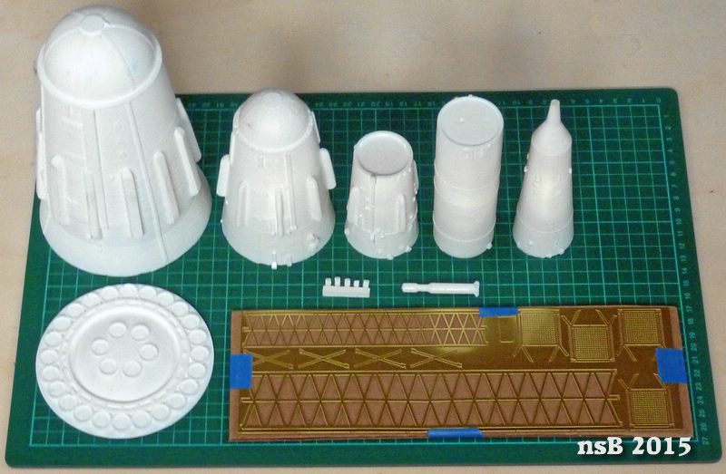

Zu sehen sind, hintere Reihe, von links nach rechts: Stufen 1, 2, 3 und 2 Teile, die den sogenannten "Mondraketenkomplex L3" bilden und im Original die Stufen 4 und 5 sowie das Mond-Orbitalraumschiff 7K-LOK "Sojus" und den eigentlichen Mondlander LK beinhalten.
Einschub: Die Stufen wurden entsprechend des kyrillischen Alphabets mit "Blok A", "Blok Be", "Blok We", "Blok Ge", "Blok De" bezeichnet, die eigentliche N-1 umfasste nur die ersten 3 Stufen und war "nur" für den Transport in die Erdumlaufbahn zuständig. Richtung Mond (und zurück :) ) sollte es mit dem L3-Komplex gehen, genau genommen müsste man die "Mondrakete" daher mit "N-1 L3" bezeichnen.
In der vorderen Reihe befinden sich links der Boden der 1. Stufe mit den 30 (angedeuteten) Triebwerken und rechts ein fotogeätztes Messingblech. Über dem Messingblech ist links ein kleines Teil mit 5 (noch kleineren) "krummen Röhrchen" zu sehen, die aber nach /1/ nicht zur Rakete, sondern zum Startkomplex gehören und die ich daher auch nicht verbaut habe. Rechts daneben ist schließlich noch ein kleines länglich-rundes Teil zu sehen, Kenner unter Euch vermuten richtig das Rettungssystem mit der Abkürzung SAS.

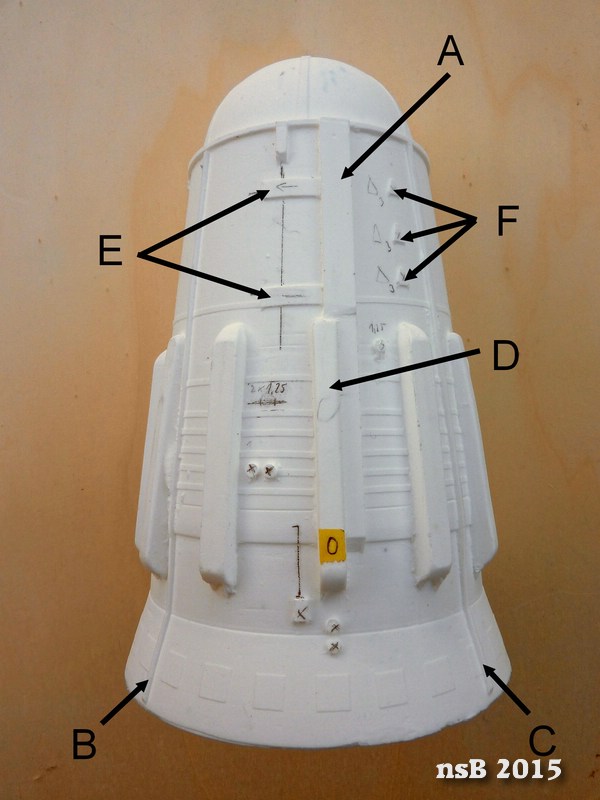

Die erste Stufe ist das einzige Gussteil, das innen hohl ist. Irgendwo verständlich, soviel Resin, wie da reinpasst, das ginge ja auf keine Kuhhaut!
Auf den nächsten beiden Bildern, die 2 Seiten von Stufe 1 zeigen, ist zu sehen, was ich alles an kleinen Details ändern musste. Ich hoffe, dass es sich bei dem in D eingebackenen Haar (direkt unter dem Pfeil) nur um ein Brusthaar handelt... :nixweis:

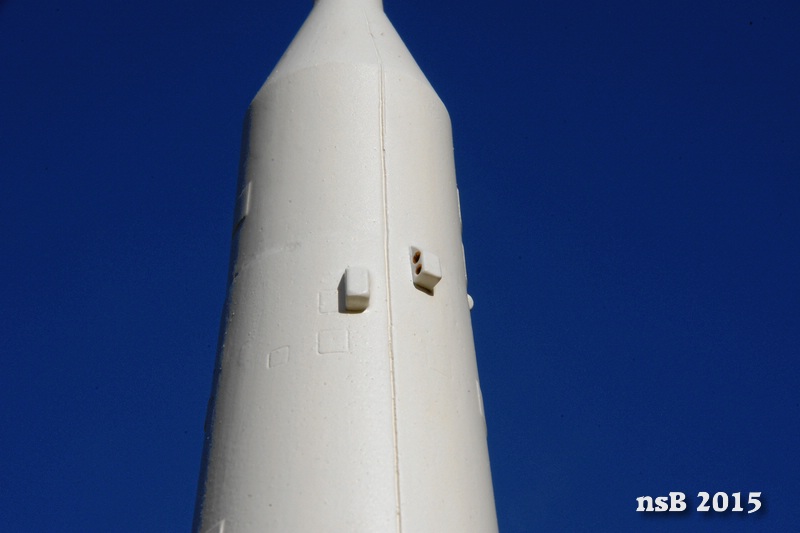

Besonders aufwändig war das Entfernen bzw. Modifizieren des unförmigen Kabelkanals A. Im Original war er offenbar wesentlich schmaler (klick). Um das wenigstens einigermaßen zu beheben habe ich den oberen Teil ab dem oberen Ende der Treibstoffleitungsverkleidung D komplett entfernt und dann direkt an D entlang einen beherzten Schnitt mit zwei aneinandergeklebten Metallsägeblättern (=> etwas breiterer Schnitt) vorgenommen. Das hat den verbliebenen Rest von D optisch dünner gemacht und darüber hinaus den im obigen Link ersichtlichen Spalt zwischen A und D hergezaubert. Den oberen Teil von D habe ich dann mit Evergreen modelliert.
Komisch sind auch die, wie soll ich sagen, Leisten B und C. Lediglich auf Zeichnungen tauchen sie manchmal auf (z. B. hier). Da ich kein Originalfoto mit ihnen kenne, ich mir deren Sinn und Zweck nicht erklären konnte und sie im Modell über Wartungsklappen an der unteren Schürze liefen - was den Zweck noch mysteriöser macht - habe ich sie, zappzarapp, kurzerhand abgesägt:
Mit den angedeuteten rechteckigen (E) und Dreiecksantennen (F) konnte ich mich überhaupt nicht anfreunden. Daher habe ich die Andeutungen einfach abgeschliffen und mir aus Evergreen authentischere selbst gebaut. Um eine Vorstellung zu bekommen: Die Rechteckantennen, auch Leiterantennen genannt, haben im Maßstab 1/144 eine Länge von 14mm und eine Breite von 3,7mm. Die dreieckigen Antennen treten in 3 Größen auf (jeweils Höhe x Breite in mm): 1,5x1,6 / 2,1x2,5 / 3,1x3,0. Ja, das hört sich nicht nur fummelig an, das isses auch.
(Hinweis: Die Zahlen auf dem Lineal geben cm an, nicht m, wie man meinen könnte! :smilie: )

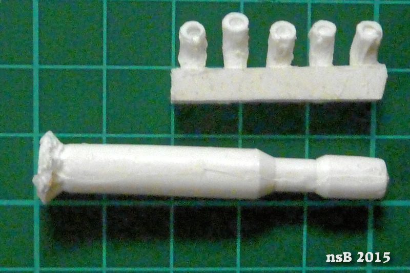

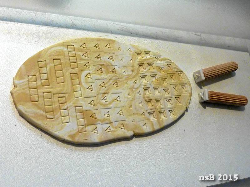

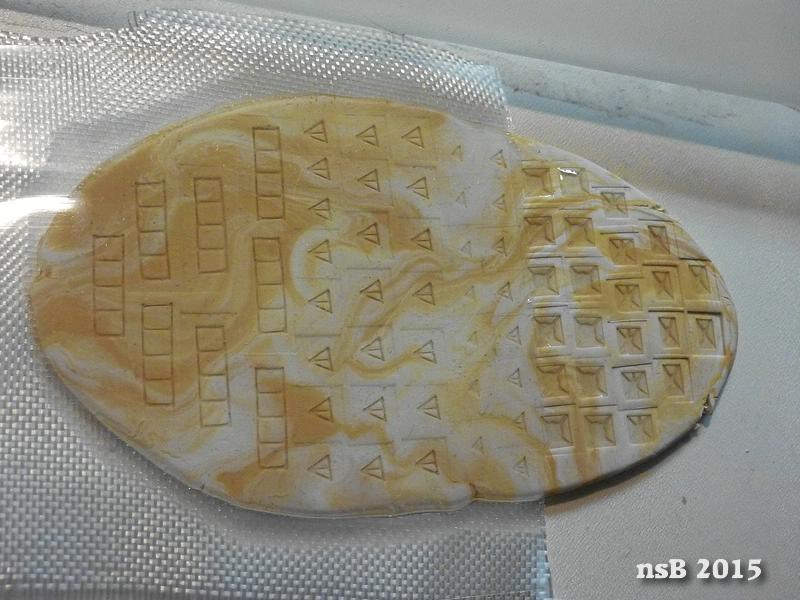

Und fast alles braucht man mehrfach. Was mach man da? Na ganz einfach, die kleinen Urformen auf ein kleines Stück Plastik kleben (für den Halt), hinten einen Griff dranpappen (ja, es sind ordinäre Holzdübel) und fertig sind die Stempel! Jetzt nur noch ganz normale Knete ausrollen, nach Bedarf die Kleinteile reinstempeln (gutgemeinter Rat: immer ein paar mehr als nötig, da Teppiche und Staubsauger unheimlichen Kleinteilhunger haben),
Epoxydharz einfüllen und am nächsten Tag hat man die fertige Kleinteilserie. Die rechten 5 Spalten auf der Knete im vorigen Bild sind übrigens die Anschlüsse für das Transportgestell (genannt "Grashüpfer"), mit dem die Rakete bewegt und aufgestellt wurde. Sollte die Knete nicht so leicht vom Epoxy abgehen - früher war der trennende Fettanteil irgendwie höher - kein Problem. Große Knetreste entfernt man am besten, indem man das Epoxydteil in kochendem Wasser erwärmt, herausnimmt und mit einer Zahnbürste ordentlich schrubbt. Dass dann noch kleine Reste bleiben, ist normal. Einfach mit ordentlich Waschbenzin beträufeln und wieder mit einer Zahnbürste schrubben. Wirkt echt Wunder. Noch ein paar Tipps dazu am Rande: 1) Die dünnen Evergreen-Leisten nie mit lösemittelhaltigem Kleber kleben, sondern mit CA. Ansonsten lösen sie sich auf. 2) Ich habe ein Stück Glasfasermatte einlaminiert, so kann man die kleinen Fitzelteile besser festhalten beim Sauberputzen. 3) Nie die eigene Zahnbürste verwenden! :lol:

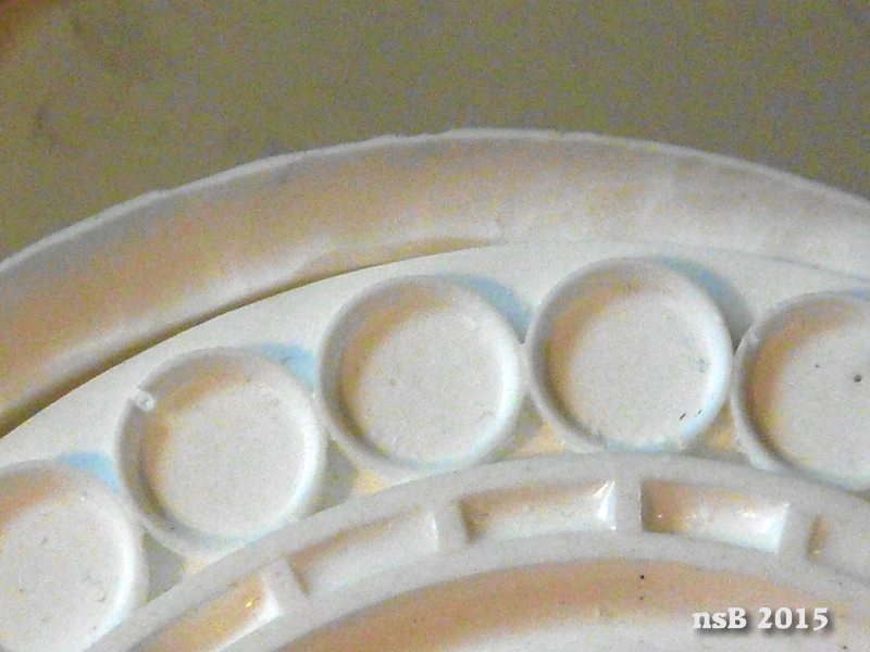

Wie das Verschließen der 1. Stufe mit der Bodenplatte genau passieren soll, hat sich mir nicht recht erschlossen. Das beigelegte Infoblatt war nicht so informativ. Einfach obendrauf leimen und verschleifen? Einpassen und einsetzen? Ich habe mich für letzteres entschieden, was eine ziemliche Dremel-Orgie nach sich gezogen hat. Die verbleibende Wandstärke dürfte so bei einem halben Millimeter gelegen haben. Letztlich habe ich es aber hinbekommen. Auch wenn das folgende Bild nicht so toll ist - ich hoffe, man kann trotzdem erkennen, was ich eben beschrieben habe:

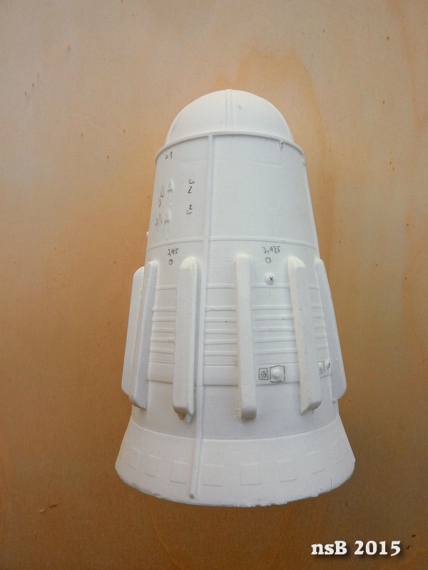

Die 2. Stufe des Bausatzes ist schon ein ordentliches Teil Resin, da hat man was in der Hand, das kann ich Euch sagen! Bemerkenswert finde ich, dass alle Seiten, einschließlich Ober- und Unterseite, strukturiert sind.
Aber…...
das, was ich in meinem Bausatz vorgefunden habe, war einfach nicht verwendbar. Klar, bei einem Resinguss muss man immer mit ein paar Luftbläschen rechnen, aber so etwas habe ich noch nicht gesehen:
Sieht aus, als ob hier morgens aus Versehen nicht die Milch für den Latte Macchiato aufgeschäumt wurde, sondern das Resin! Ist ja beides flüssig und wei߅... :D
Das Teil habe ich natürlich sofort reklamiert, auf den Ersatz habe ich geschlagene 11 Wochen gewartet. Zumindest gab es aber keinerlei Diskussion über den Ersatz.
Aber auch hier sind die angegossenen Details, gaaaanz vorsichtig ausgedrückt, nicht gut getroffen.
Besonders danebengegangen sind die Separationsmotoren der Triebwerksverkleidungen dieser Stufe. Im Original gab es 3 gleichgroße Abdeckungen, die den Triebwerksblock in der ersten Flugphase schützen, bei der ersten Stufentrennung jedoch abgetrennt werden sollten, um einen Hitzestau zu vermeiden. Jede dieser 3 Verkleidungen hatte 3 Motoren, wobei am jeweils linken Rand ein großer Block mit je 4 Kleinstdüsen und am rechten Rand 2 kleine Blöcke mit je 2 Kleinstdüsen befestigt waren. Die angrenzenden Blöcke waren gegeneinander versetzt, so dass die Düsen nicht gegenseitig im Abgasstrahl der gegenüberliegenden saßen. Das wird vielleicht deutlicher, wenn Ihr Euch diese Animation ab 1:22 min mal anschaut.

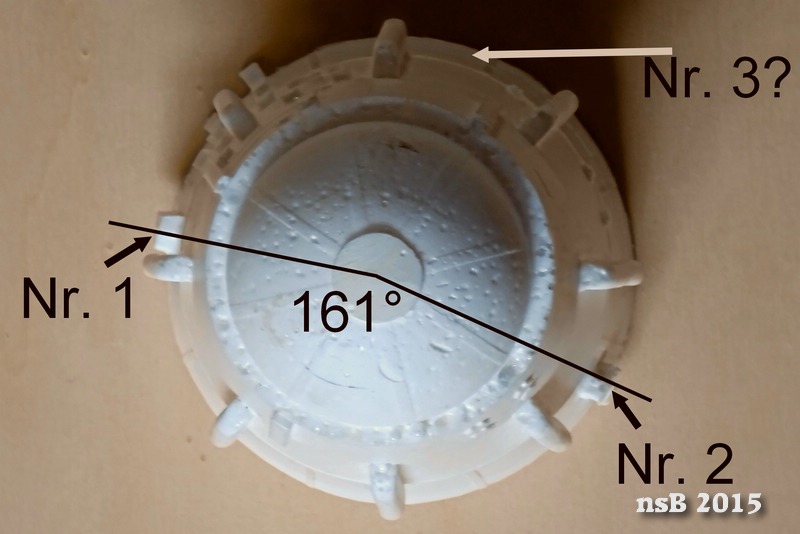

Und hier nun das Original-Bausatzteil:
Es sind 1) nur 2 Blockgruppen anstatt 3 modelliert und 2) bilden sie einen Winkel von 161°. Wie man darauf kommen kann, ist mir ein absolutes Rätsel. 180° hätte ich irgendwo noch verstanden (auch wenn es nichts mit dem Original zu tun hat), aber 161°? Korrekt wäre selbstverständlich 120°. So habe ich auch meinen Ersatz aus Evergreen angebracht, nachdem ich diese Bausatz-Sünde entfernt habe. Selbstverständlich habe ich auch Andeutungen der Kleinstdüsen berücksichtigt. Wenn schon, denn schon….
Die restlichen Details fielen wieder Resinsäge bzw. Schleifpapier zum Opfer und wurden durch meine schon beschriebenen selbstgebauten Antennen und Anschlussflansche sowie Evergreen-Profile ersetzt. Auch die 4 Steuertriebwerke auf der Unterseite (im ausgelieferten Zustand waren es lediglich 2)

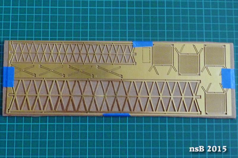

Diesen Bastelabend habe ich mit einem zünftigen Wunsch beendet, irgendetwas mit „RealSpace“ und „Mond“. :motz: Zum Glück hatte ich die Adapter noch nicht angeklebt.
Schließlich habe ich meinen Evergreen-Vorrat wieder vorgezottelt, 1,2mm- und 1,0mm-Stäbchen herausgesucht und diese Adapter selbst geschnitzt. Eine Schweinearbeit, das kann ich Euch sagen!
Aber ich denke, es hat sich gelohnt. Einerseits wegen der nun korrekten Anzahl der X-e, andererseits wegen des 3D-Effekts der runden Stäbchen (beim Original waren es auch Rohre), die ein schnödes plattes Ätzteil nie bieten kann.
Hier ein Vergleich der Bausatz- und meiner Gitteradapter:
Und nebenbei gesagt: Diese Evergreen-Stäbe mit Durchmessern um 1mm sind an und für sich ja ziemlich wabbelig. Hält man beispielsweise eines der ca. 30cm langen Teile an einer Seite waagerecht in der Luft, biegt es sich auf Grund des eigenen Gewichts mächtig durch. In der vorgegebenen Gitterstruktur offenbaren die Stäbchen aber eine enrome Stabilität. Ich hatte Bedenken, dass sie die relativ schweren Resinteile vielleicht nicht tragen könnten. Aber weit gefeht - es ist überhaupt kein Problem! Hut ab vor den Ingenieuren, die sich bei geringstem Materialeinsatz und Gewicht eine derart robuste Struktur ausgedacht haben!

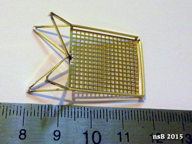

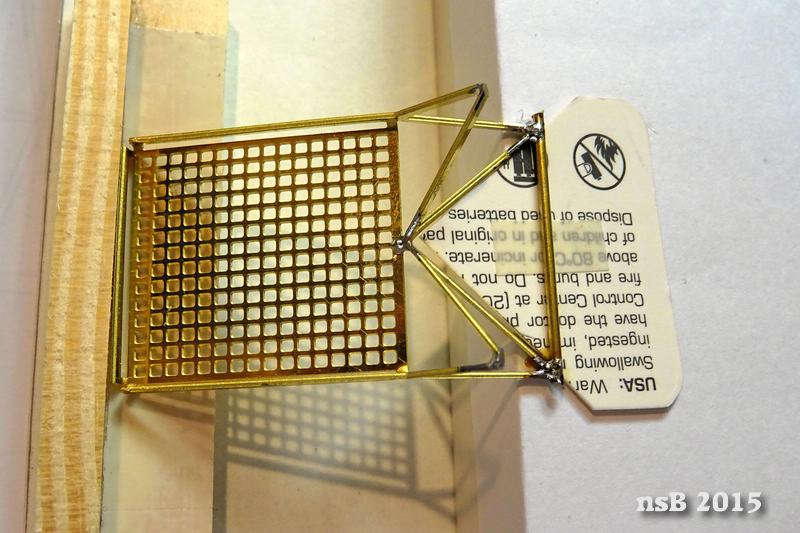

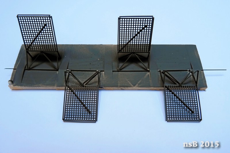

Doch nun zu den aerodynamischen Stabilisatoren der 1. Stufe. Unnötig zu erwähnen, dass auch die nicht korrekt sind. Sie waren beim Original 1) quadratisch und hatten 2) eine Kantenlänge von 2800mm (entspricht 19,4mm im Modell). Die Messingteile des Bausatzes sind rechteckig mit Kantenlängen von 22mm und 25mm. Die Gitterstruktur in den Stabilisatoren war 3) beim Original diagonal zu den Rändern orientiert, bei den Messingteilen sind sie parallel. Und schließlich fehlen 4) die Luftdruck-/Temperatursensoren.
Da ich die Ungenauigkeiten noch vertretbar fand, habe ich die Messingteile verwendet. Für höhere Stabilität habe ich die je 2 Einzelteile jedoch nicht verklebt, sondern gelötet.
Und dann kam mir die Idee – schließlich muss bei meinen Modellen immer etwas beweglich sein – die Stabilisatoren klappbar anzubringen, wie beim Original. Das war gar nicht so schwer. Einfach ein dünnes Messingröhrchen an die Halterung der Stabilisatoren löten
das Röhrchen auf die richtigen Längen trimmen
und schon können sie mit je 2 U-förmig gebogenen 0,5mm-Messingdrähtchen an der 1. Stufe befestigt werden. Hier
sind sie noch aufgefädelt, aber schon bemalt und mit den Luftdruck-/Temperatursensoren (s. o. Punkt 4), die dunklen, diagonal verlaufenden Stäbchen in den Stabilisatoren) versehen.

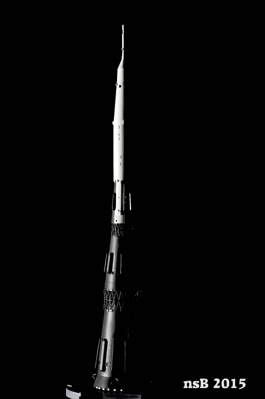

Interessant wieviel Recherche und Detailarbeit du da reinsteckst :) Das Eingangsbild im ersten Post wird der Arbeit gar nicht gerecht.
Dann bin ich mal gespannt wie es weitergeht :ok:
Gruß Jochen
Freitag, 31. Juli 2015, 14:05
Hallo Jochen,
erstmal danke für Deinen Kommentar. :rot:
Ich habe es aber bewusst gewählt, weißt Du, wegen der Spannung...
Die "richtigen" Bilder kommen noch.

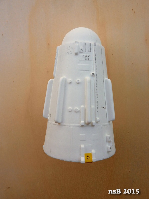

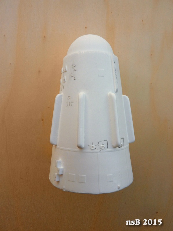

5 Mondraketenkomplex L3 und Rettungssystem SAS

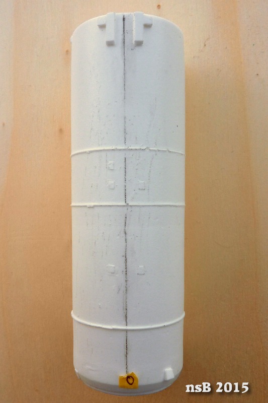

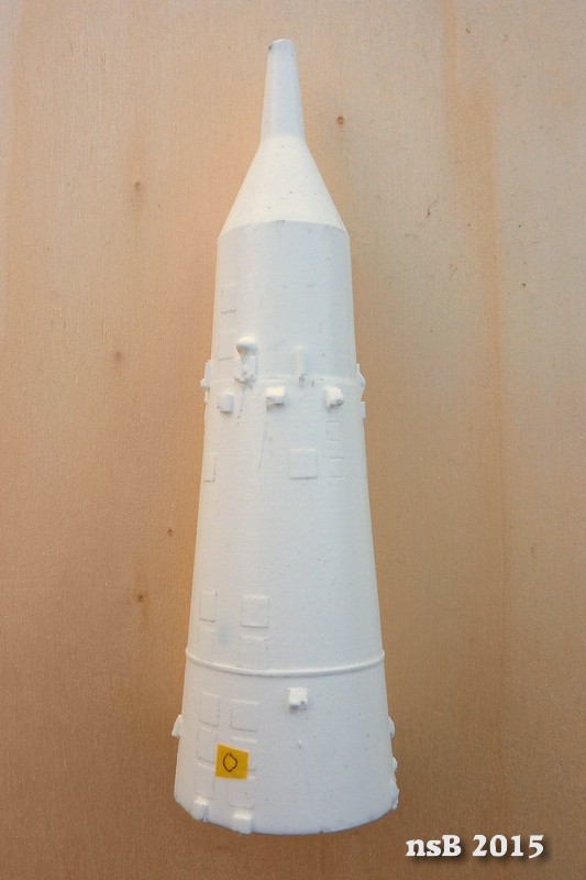

„Mondraketenkomplex L3“ hört sich gewaltig an, war’s im Original sicher auch. Im Modell sieht man von den Innereien aber leider nix. Es sind lediglich 2 große Teile, wovon der untere zylindrische die Stufen 4 und 5 (Blok Ge und De)
und der obere kegelförmige den Mondorbiter 7K LOK „Sojus“ und den Mondlander „LK“
beherbergte. Schließlich noch das Rettungssystem SAS, im folgenden Bild quer liegend.

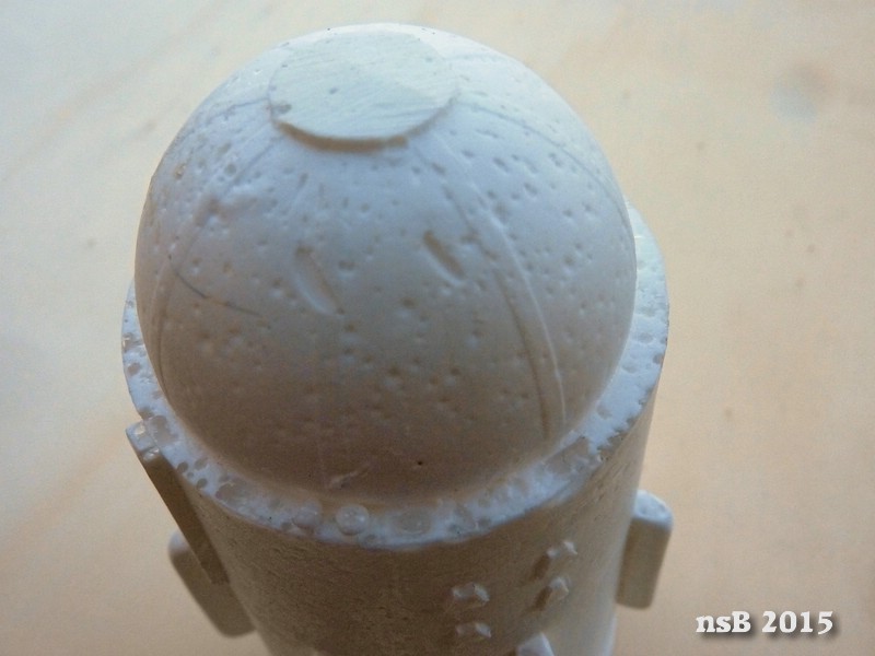

Die Qualität der 3 Bausatzteile schließt sich nahtlos an die der übrigen an, so dass hier Detailbesprechungen größtenteils entbehrlich sind. Trotzdem möchte ich die ausgesprochen lieblos modellierten Schwenkscharniere an der oberen Kante des zylindrischen und an der unteren des kegelförmigen Teils, die fehlenden bzw. falschen Separationsmotoren am zylindrischen bzw. kegelförmigen Teil, die fehlenden Trennlinien der Verkleidung des zylindrischen Teils sowie die arg „vermanschten“ Haupttriebwerke des SAS verweisen. Letzteren habe ich mit einer Feile etwas Form gegeben, alle anderen Details habe ich entfernt und neu angefertigt. Übung hatte ich ja schon.
Beim Zusammenbau der Teile muss ich davor warnen, sie einfach aufeinander zu pappen. Das wird sowas von krumm! Daher musste eine Helling her, mit der man die Ausrichtung vornehmen kann. Besonders zwischen dem zylindrischen und dem kegelförmigen Teil ergab sich auf der einen Seite ein Spalt, daher habe ich zum Verkleben keinen Sekundenkleber, sondern Acrylit verwendet, der wirkt besser spaltfüllend. Abschließend ein Bild der Helling, mit der die Einzelteile ab Stufe 3 bis unter das SAS ausgerichtet werden konnten:
Dann die „Hochzeit“ aller Teile. Davon habe ich leider kein Bild. Fand ich auch nicht so spannend, schließlich ist es auch nur die Summe der Einzelteile. :smilie:

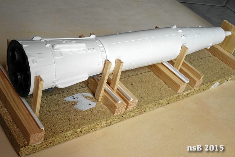

6 Farbgebung
Über die Farbgebung der N-1-Raketen existieren unterschiedliche Auffassungen. Die 3 ersten Exemplare hatten mehr oder weniger große Bereiche, die, ich sag’s mal vorsichtig, dunkel waren. Und einig ist man sich auch, dass der Dunkelanteil exemplarabhängig war, bis er bei der N-1 7L (4. Startversuch) weiß über alles erreichte.
Aber was war dieses „dunkel“?
Die ältere Literatur tendiert zu einem dunklen Grünton, gestützt auf entsprechende Farbfotos. Insbesondere in /1/, also einer relativ jungen Veröffentlichung, wird die These vertreten, dass die Farben der alten sowjetischen Fotos nicht naturgemäß sind und/oder die Farbwerte – sicherlich unbeabsichtigt – falsch korrigiert wurden. Ferner sei es für militärisch genutzte Raketen sinnvoll, sie entsprechend der zu erwartenden belaubten Umgebung mit grün zu tarnen. Aber für eine Großrakete, die quasi in der Wüste steht, bringt das sicherlich keine Vorteile. Daher sei es sehr wahrscheinlich, dass es sich tatsächlich um einen Grauton handelt. Im Übrigen muss ich noch hinzufügen, dass die heutigen R-7-Derivate, die aus demselben „Hause“ stammen, nach aktuellen Fotos auch dunkelgraue, aber keine grünen, Bereiche zeigen, vgl. bspw. hier.
Meine Wahl fiel daher auf Revell 77.
Ich wollte die Rakete vom ersten Startversuch darstellen, also die N-1 3L, für die das Bemalungsschema wie folgt aussah:
- 1. und 2. Stufe über alles dunkelgrau
- 3. Stufe zur Hälfte dunkelgrau, andere Hälfte weiß
- alles darüber befindliche komplett weiß.
Dieses Schema ist auch in /1/ und hier ausführlich dargestellt.
Die bei Modellen und einigen Originalfotos (hauptsächlich in der Montagehalle aufgenommen) gelegentlich zu findenden roten Teile sind nach /1/ eigentlich Schutzkappen, die ich nicht darstellen wollte. Meine N-1 soll startklar sein…
Und obwohl sich das Bemalungsschema nicht besonders anspruchsvoll anhört – im Vergleich beispielsweise zum „Binärcode“ der „Saturn V“ – war das Lackieren nicht ohne. Ich weiß nicht, was mit den Resinoberflächen los war, aber die waren dermaßen hydrophob! Wie eine handelsübliche Haushaltskerze, echt!
Mit Resten von Trennmittel habe ich gerechnet, habe alles mit Spüli (ja, das, was so schön raue Hände macht), Waschbenzin, Spiritus und Bremsenreiniger behandelt. Nichts hat die Benetzungsfähigkeit wirklich verbessert. Erst, als ich anfing, alles mit einem feinen Sandstrahl zu bearbeiten, ging es einigermaßen. Trotzdem gab es Stellen, auf denen mein Revell Aqua Basic partout nicht halten wollte und sich immer wieder zusammenzog. Erst mit dem Pinsel in die noch feuchte Schicht aufgetragenes Sidolin brachte das gewünschte Ergebnis. Danach habe ich die Farben grundsätzlich damit verdünnt.

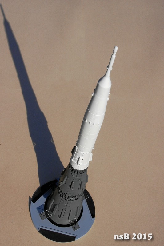

Hier also die komplette N-1 von der Seite
und von oben

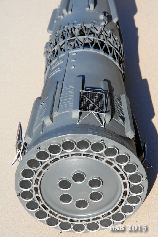

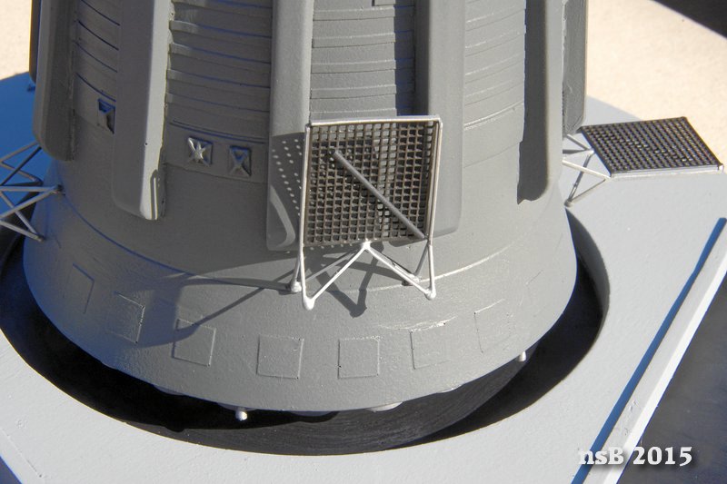

Das nächste Bild zeigt die Unterseite der ersten Stufe mit den 30 Einzeltriebwerken. Was ich in der Besprechung von Blok A noch vergessen habe zu erwähnen - auch die 6 kleinen Steuertriebwerke ich habe ergänzt. Und noch ein Hinweis: Der Ring aus den kleinen silbernen Rechtecken, der zwischen dem äußeren und inneren Kreis der Haupttriebwerke liegt und den man auch auf Bildern oft sieht (bspw. hier, gehört nach /1/ nicht zur eigentlichen N-1, er "flog nicht mit"), sondern gehört zur Startplattform.

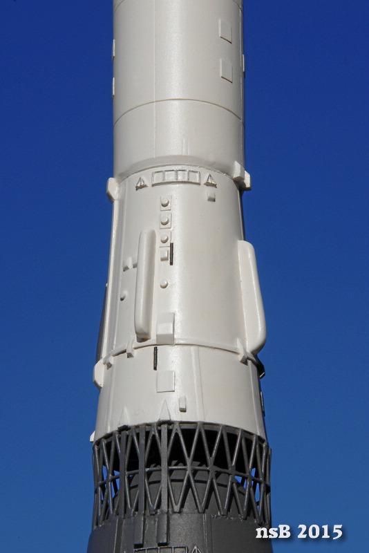

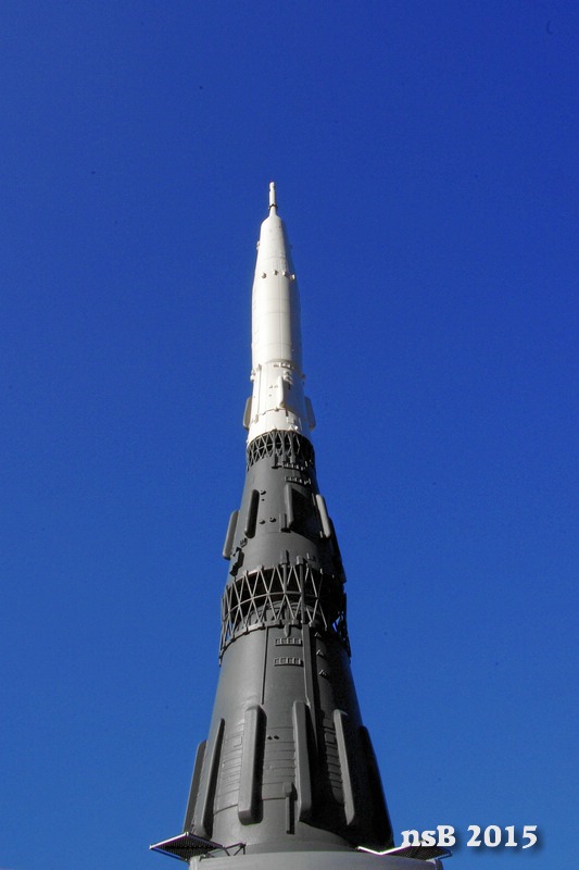

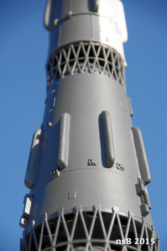

Jetzt ein seitliches Bild der ersten Stufe. Dort kann man "meine" Antennen, diverse von mir angebrachte Luken und in der Mitte den modifizierten (ausgedünnten) Kabelkanal erkennen nebst der Kabelverbindungen, die über den Gitteradapter laufen.

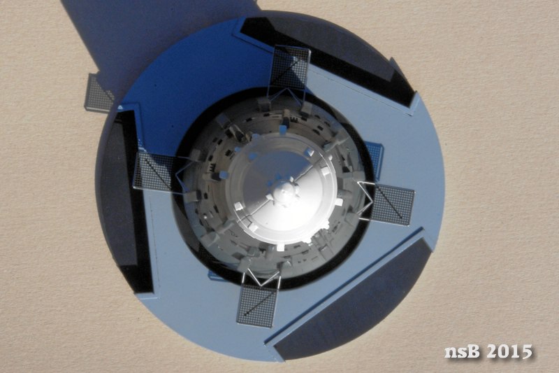

Auf den nächsten 2 Bildern sind die aerodynamischen Stabilisatoren in beiden Positionen zu sehen
Es folgt ein Bild des unteren Gitteradapters, auf dem man auch die Triebwerkssektion der zweiten Stufe und die Separationsmotoren der Triebwerksverkleidungen sieht.

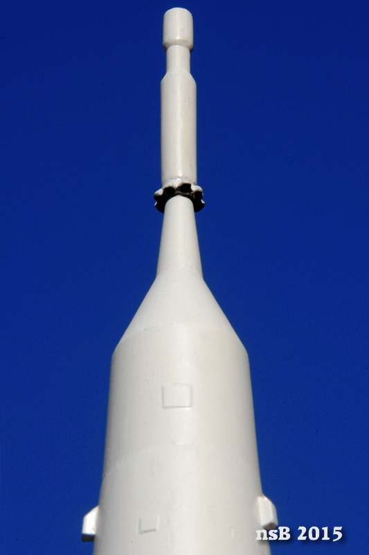

Schließlich folgt eine Aufnahme der Raketenspitze. Hier befand sich beim Original das "Sojus"-Raumschiff, durch die Luke in der Mitte wären die Kosmonauten in ihre Kapsel gelangt. Ganz oben ist das Rettungssystem "SAS" zu sehen.

Hallo allerseits,
ich habe gestern etwas mit meiner Knipse herumgespielt. Irgendwie ist dann so etwas wie ein Symbolfoto herausgekommen... :pfeif:
