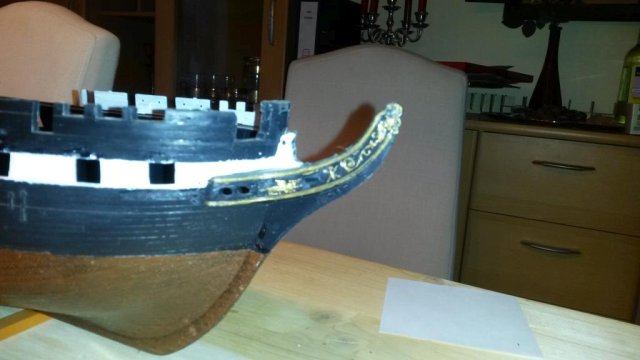

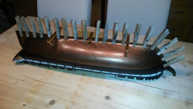

Da ich nicht gleich ein Foto gemacht hatte, steht der Rumpf in der jetzigen etwas fortgeschrittenen Bauphase dabei.
Ursprünglich besteht der Rumpf, wie bei Revell üblich, aus 2 Einzelschalen. Diese hatte ich der Einfachheit halber schon mit Farbe versehen, dann zusammengefügt und mit Wäscheklammern aus Holz fixiert.
Im Plastikmodellbau nehme ich, wo immer es geht Klammern aus Holz statt der normalen Klammern. Da diese sich nicht mit dem Modellbaukleber verbinden.
Das ganze habe ich dann die Nacht über trocknen lassen. und dann die Bemalung vervollständigt.

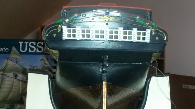

Als letztes habe ich noch die Heckgalerie bemalt und zusammen mit dem Ruder angebracht.

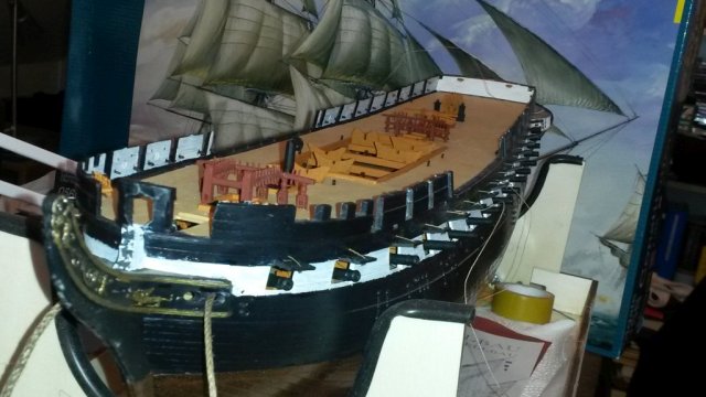

Nachdem jetzt meine Werft endlich am neuen Bestimmungsort im neuen Haus eingerichtet ist, sind auch meine Werftarbeiter wieder eingetroffen und eswurde an der Conny weitergebaut.
Das untere Geschützdeck wurde fertig gestrichen und eingebaut.
Leider haben dieses Mal die Teile nicht so richtig gepasst. Es sind noch einige Spalten zwischen den 3 Teilen zu sehen, diese müssen noch mit spachteln geschlossen werden.
Ich habe auch versucht der Decksfarbe mit verdünnter erdbrauner Farbe einen etwas "natürlicheren" Look zu verpassen. Auf dem Foto ist das aber leider nicht zu erkennen, aber das Ergebnis fand ich recht überzeugend. :idee:
Bei meiner alten Conny hatte ich die Farbe laut der Vorgabe der Anleitung aufgetragen. Das Ergebnis hatte mich nie so recht überzeugt, es sah immer sehr künstlich aus. Deshalb habe ich dieses Mal versucht, einen etwas natürlicheren Look zu verpassen.

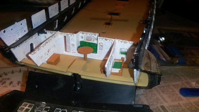

Die Heckkajüte ist auch schon fertig eingebaut, gestrichen und eingerichtet. Es kann also eingezogen werden. :D
Schade, dass man von dieser Pracht später kaum was sehen wird. :pfeif:

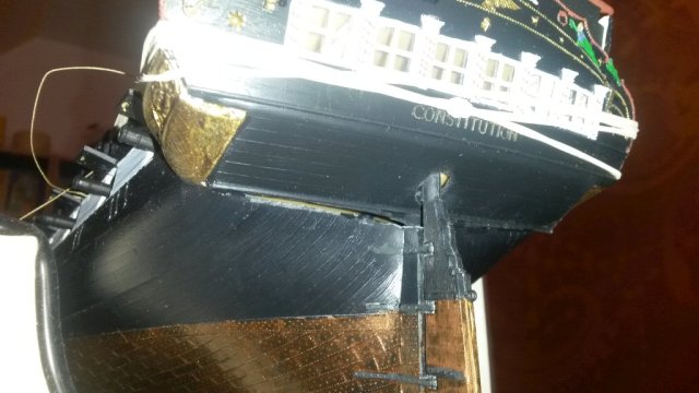

Was mir bei der alten Conny auch immer nicht so recht gefallen hat war, dass dort laut Anleitung das Ruder einfach nur schwarz gestrichen werden soll.
So hatte ich das bei meiner alten Conny gelassen und auch bei meiner neuen Conny zuerst so angelegt.
Wie auf dem Bild zu sehen ist, sieht das aber irgendwie nicht richtig aus. :(
Ich habe dazu ein bisschen hier und anderswo recherchiert Was Eindeutiges konnte ich dazu aber nicht erfahren. Häufig wird das Ruder der Conny auch mit einer Kupferbeplankung dargestellt, wie man hier auf dem Foto der originalen Constitution sehen kann:
Deshalb habe ich mich entschlossen, auch auf Grund von Tipps von Profis aus den Foren, das Ruder mit Kupfer zu versehen.
Das Ruder wurde also zum Schutz vor den Elementen auch mit Kupfer beplankt und die Beschläge haben auch Ihren Schutzanstrich in schwarz erhalten.

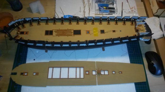

Nachdem das Zwischendeck fertigstellt wurde und alle Geschütze auf diesem mit Brooktau gesichert sind, begann der Einbau mit dem Oberdeck.
Zuerst wurden die Einzelteile schon Mal vorgestrichen.

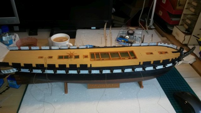

Beim Einbau der Deckplatten fielen wieder Mal die nun bekannten, Passungenauigkeiten auf. Also wurde der Rumpf mit Kabelbinder in die erforderliche Form gebracht, während der Kleber trocknet.
Erst jetzt fiel mir wieder ein, dass ich eigentlich dieses Mal die 3 Platten für das Deck vor dem Einbau zusammensetzen wollte, damit diese schrecklichen Spalten zwischen den 3 Platten vermieden werden.
Na ja, nun ist es zu spät. :nixweis:
Nach dem Trocknen, spachteln und schleifen, habe ich dem Deck den endgültigen Anstrich verpasst. Ich habe wieder die Methode angewandt, die ich beim Unterdeck ausprobiert hatte. Ich habe wieder mit stark verdünnter erdbrauner Plakatfarbe dem Deck einen etwas "abgenutzten" Look verpasst, so sieht es nicht mehr so arg künstlich nach Plaste aus. Leider kann man dieses auf dem Foto nur erahnen.
Als nächstes wird es mit dem Schließen des Hecks weitergehen.
Gruß Heiko

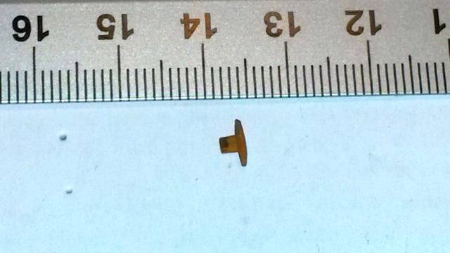

Vermisst!!! :D
Trotz sicherer Verwahrung und Haltung ist mir einer entkommen! :!!
Schwubs… und er flog im hohen Bogen davon und ward nimmer gesehen. :nixweis:
(Das wird bestimmt nicht der letzte sein!) :whistling:
Gruß Heiko

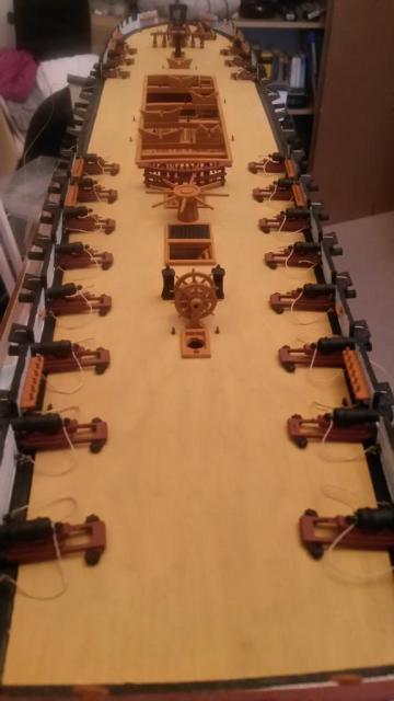

Letzte Woche habe ich Mal wieder etwas Zeit für mein Hobby finden können und weiter an der Ausrüstung für das Deck arbeiten können.
Somit sind jetzt alle Geschütze für das Oberdeck fertig geworden. :D
Zuerst musste ich die schon fertiggestellten 6 Geschütze wieder auseinander nehmen um diese erneut zu lackieren. Ich hatte für die Lafette schlicht den falschen Farbton genommen. :bang:
Ups, da waren wohl noch ein paar Rohre verstopft. :S
Das wurde noch geändert.
Ich habe hier mal eine Stellprobe der Geschütze gemacht.
Da sieht doch schon recht beeindruckend aus. :ok:

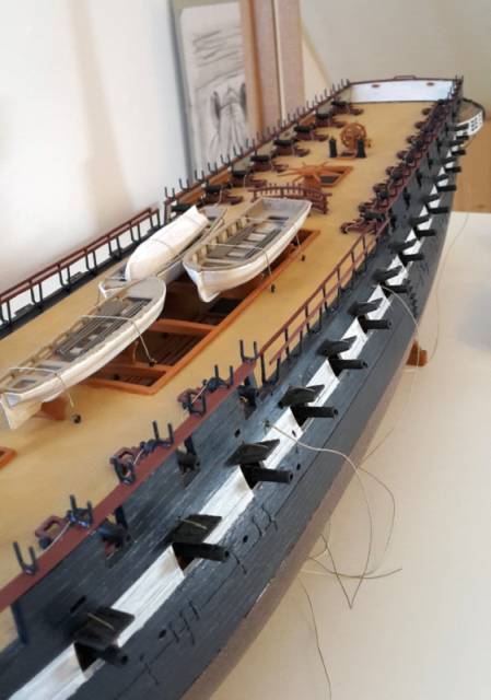

Nach reiflichen Überlegungen habe ich mich doch entschlossen, nur die Brooktaue an den Geschützen anzubringen und doch nicht, wie ich es zuerst vorgehabt habe, eine komplette Geschütztakelung.
Hier seht ihr das Ergebnis.

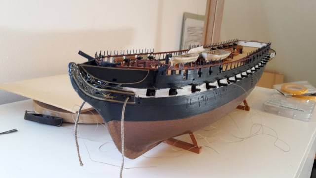

Nachdem jetzt meine USS Constitution seit ziemlich genau 3 Jahren im Trockendock gewartet hat und Staubangesammelt hat.
Habe ich mich nach dem Abschuss meiner Hanse Kogge dazu entschlossen meien USS Constitution als nächstes Projekt fertig zu stellen.
Zur Zeit sieht meine "Conni" so aus: :D
Bei einem ersten Blick in die Bauanleitung, um das Gedächtnis aufzufrischen und die nächsten Schritte zu planen, ist mir ein altes Problem meiner ersten "Connie", die damals den Umzug leider nicht überlebt hatte, wieder eingefallen.
Das Problem betrifft die Davits für die Beiboote. Weder in der deutschen Übersetzung, noch in der originalen englischen Anleitung ist der Bau der Seiten- und Heckdavits beschrieben. Ich weiß nicht einmal, ob überhaupt Teile dafür vorgesehen sind.
Die dafür vorgesehnen Kutter sind jedenfalls vorhanden. ?(
An Hand der kleinen Fotos an der Verpackung und den verfügbaren Beiträgen hier im Internet, habe ich schon in etwa eine Idee, wie ich die Davits am Heck selber bauen könnte, nur für dieSeitendavits habe ich keine Idee.
Hat dafür vielleicht jemand einen Rat für mich oder auch wie sich Revell das damals eigentlich gedacht hat?

Viel ist zur Zeit bei meine rConny noch nicht passiert.
Ich habe bisher die schon vor 3 Jahren angefangenen Beiboote fertiggestellt und an Deck verzurrt.
Die noch übrigen 3 kleinen Jollen bzw. Kutter werden dann erst so gegen Ende des Baus an den Davits vertäut.
Zur Zeit bereite ich die Teile für das Galeon vor. Also zurechtfeilen und mit Farbe versehen.
DieTeile passen hinzubekommen ist dieses Mal recht schwierig, da gerade diese Teile viele Gießfehler besitzten.

Brauche Tipps für die Herstellung von Klampen
Ich möchte euch um Hilfe bitten.
Ich benötige für meine Conny noch eine größere Anzahl an Klsmpen, so 10 bis 20 Stk.
Revell hat viel zu wenige mitgeliefert und für die in der Bauleitung nicht brücksichtigen Davits für die Beiboote werden auch welche benötigt.
Ich habe schon bei den üblichen Onlineshops, z.B. Krick, nachgesehen ob es dort etwas passendes gibt.
Leider wird dort in der benötigten Größe nichts angeboten.
Die Klampen sollten 6mm lang und ca. 3mm hoch sein.
Hier Mal ein Bild der benötigten Klampe:
Ich habe schon versucht etwas passendes selber aus den Gußästen herzustellen.
Dieses ist mir leider nicht gelungen.
Hat vielleicht von euch jemand eine Idee, wie ich soetwas aus Holz oder Plastik selber herstellen kann oder etwas entsprechendes erwerben kann.
ich wäre über jeden Vorschlag sehr Dankbar.
viele Grüße
Heiko
Mittwoch, 1. August 2018, 16:40
Moin Heiko! :wink:
Ich verwende häufig diese hier . Die sind sehr klein, haben eine gute "Bodenplatte", lassen sich also prima kleben und belegen. Mann muss sie allerdings oft noch etwas mit der Feile nachbearbeiten und polieren, da sie den ein oder anderen Gussgrat haben. Aber das kriegt man gut hin. :ok:
Donnerstag, 2. August 2018, 09:30
@drake - Hallo Chris,
vielen Dank, genau das habe ich gesucht. Die werde ich dann Mal bestellen. :ok:
viele Grüße,
Heiko
Donnerstag, 2. August 2018, 14:41
Prima! :five:
Noch'n Tipp: ich verwende immer diese kleinen sehr guten Diamantfeilen . Ich lasse die Klampen am Gussast und bearbeite sie dort gleich in Serie. Das ist zum einen praktisch, zum anderen kannst Du sie besser halten. die Teile sind schon echt ziemlich klein zum in-derHand-Feilen. Dann poliere ich sie abschließend noch mal leicht mit einem Proxxon Bürstenaufsatz mit geringer Drehzahl, wobei man aufpassen muss, dass Du sie nicht anschmilzt.
Montag, 6. August 2018, 10:33
Die Klampen sind bestellt. Vielen Dank nochmal an Chris, @drake, für den tipp. :ok: Bis die ankommen, habe ich ja noch einiges zu tun.
Inzwischen habe ich das Galeon, inkl. den darauf befindlichen Pumpen und die Kranbalken für die Anker fertiggestellt.
Ich hatte dieses Mal mit den Teilen viel Nacharbeit, da die Gießteile viele Fehlstellen, z.B. Auswurfmarken, Verklumpungen, Schlieren usw. aufwiesen, von Fischhäuten garnicht zu reden.
Ich denke, ich habe es aber ganz gut hinbekommen. :D
Wie Ihr auf den Bildern sehen könnt, habe ich auch schon die Halterungen für die Finkennetze angebracht.
Da im Bausatz eigentlich keine Finkennetze vorgesehen sind, habe ich mich entschlossen hier auch von meinem Vorgängermodell abzuweichen und der neuen Constitution Finkennetze und Hängematten zu spendieren.
Als Finkennetz will ich normale Fliegengaze nehmen.
Ich denke das siehr schon mal ganz gut aus.
Und die Hängematten will ich nach Daniels, @dafi - Methode herstellen. Diese hat er ja hier sehr schön beschrieben.
