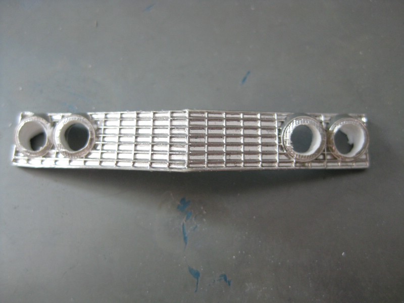

Als erstes habe ich begonnen eine Macken und Schäden sowie Spalte zu schließen.
Anschließend wurden die vorderen Scheinwerfer mit 1mm aufgebohrt...
...dann mit 5mm...
...und zum Schluß wurden sie noch ausgeschabt bis die Löcher einen Durchmesser von 6mm hatten.
Scheinwerfer 6mm von scaleproduction wurden danach eingestzt.
So sieht es jetzt aus, ist aber noch nicht fertig.

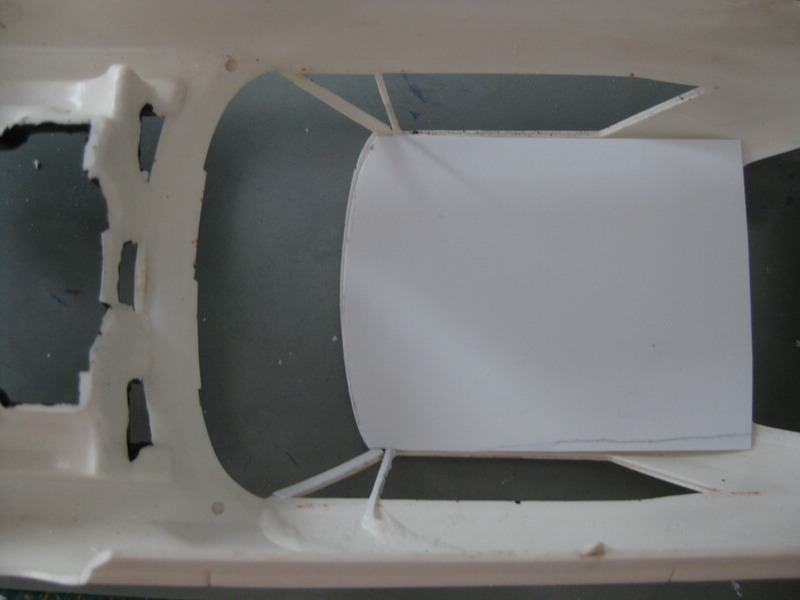

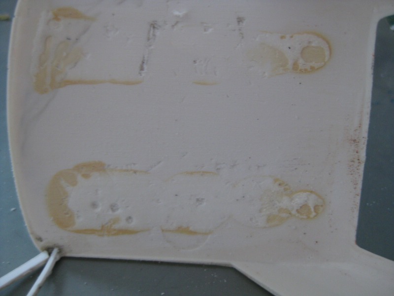

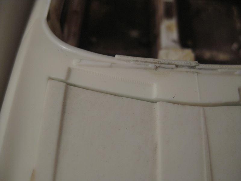

Die erste größere Arbeit war die Herstellung eines Dachhimmels. Die Überreste der Fensterverbindungen mussten weggeschliffen werden, damit eine gerade Fläche entsteht.
Anschließend wurde der Dachimmel nach original Bildern hergestellt, die Materialdicke beträgt 0,4mm.
Zuerst wurden die Linien mit einem Skalpell gezogen....
...und anschließend mit einem Abziehstein tiefer geschabt.
Danach wurden aus ebenfalls aus 0,4 mm Evergreen die C und A-Säulen nach gebaut.
Da das AMT Modell keine Radkästen hat, wurden ihm welche spendiert...bzw. ich habe damit angefangen.

Den Dachimmel musste ich machen , da er mit den Scheibenresten und sehr viell Kleber verunstaltet war... ;(

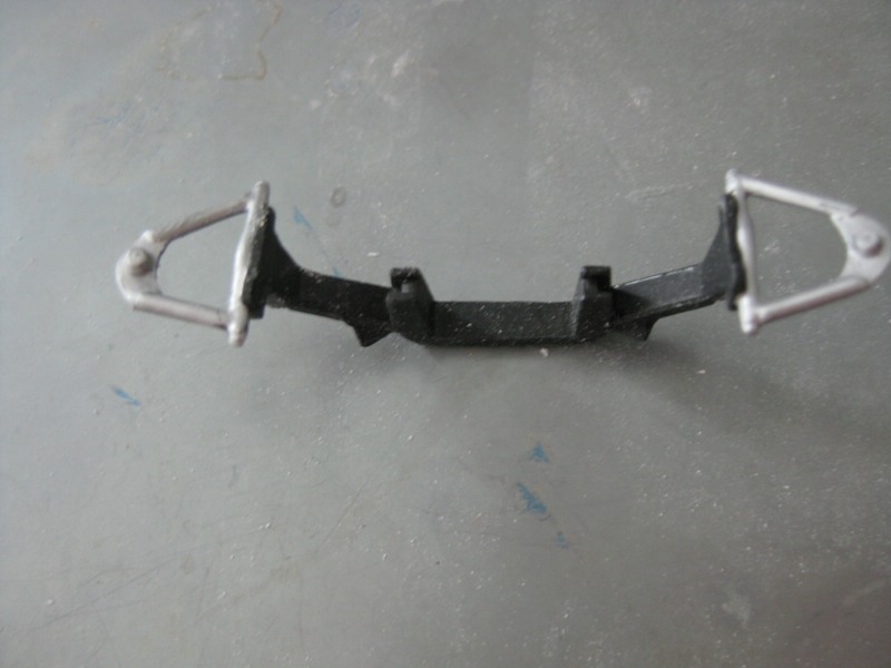

Es geht heute um den Rahmen, wenn man das Teil so nennen darf, denn es ist ja nicht wiklich viel dran. Beim fertigen Modell wird man aufgrund der 5 Speichen Felgen genug Luft haben um in die vorderen Radkästen zu schauen. Wenn da eine Metallachse sichtbar ist, dann sieht es alles andere als schön aus, deswegen wurde etwas neues eingebaut. Als erstes musste aber der Träger in der Höhe ca. 3mm tiefer gesetzt werden, damit die Dreieckslenker rein passen.
So sah es vor dem Umbau aus...
Der Träger wurde in der Höhe reduziert, zusammen geklebt und verstärkt.
2 neue Bleche wurden als Auflage an den Rahmen geklebt und danach konnte der Träger wieder zurück an seinen Platz.
So sieht es im eingeklebten Zustand aus.
Die Dereickslenker stammen von einem Nascar, die Federn wurden selber gemacht. Bei der Aufhängung habe ich mich an an Hot Rods angelehnt, aufgrund der Platzprobleme im Buick radhaus musste ich aber improvisieren.
Der leicht verschmutze Unterboden sieht nun so aus...dürfte reichen.

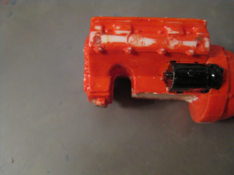

Der Motor wurde komplett zerlegt und wird neu aufgebaut, da sowieso einige Teile fehlen und er nicht dem original entspricht.
Die hässlichen alten Klebereste wurden entfernt und neu Löcher für die Krümmerhalterungen gebohrt.
Der Motorblock wurde mit neuen Stiften versehen und wieder sauber zusammen gesetzt.
Zum Schluss wurde die Öffnung für die Metallachse geschlossen.

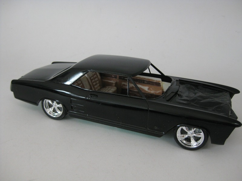

Die AMT sind auch nicht so mein Ding, irgendwie fehlt das gewisse i Tüpfelchen das Revell oder Monogram hat. Aber AMT hat dafür mehr alte Fullsize Modelle die es leider nicht mehr gibt oder die nicht neu aufgelegt werden, desewgen muss man auf das alte und und oft einfach gemachte Zeug zurück greifen.
In den letzten Tagen habe ich verzweifelt mit dem BMF gekämpft...aber noch langen 12 Stunden war alles an seinem Platz und Gunze Klarlack ist auch schon drauf.Die Riviera Schrüftzüge und das Chrom um die Lufteinlässe vor der Frontscheibe werden farblich ausgelegt, denn es wollte einfach nicht klappen.... :bang:
Mit Rahmen,Innenwanne und felgen sieht es so aus...bin zufrieden, macht was her.

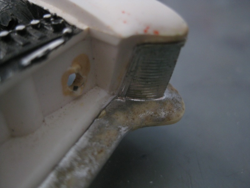

Durch Zufall habe ich aber noch einen Haufen Teile und Options parts eines 64 Modells bei ebay.com gefunden. Preislich war es nicht ganz billig, wobei der Versand wieder mal das Teuerste war, aber immerhin hatte ich nun eine Stoßstange ohne großen Aufwand zu betreiben.
Nach dem entlacken wurden an der Front die Halterungen abgetrennt, da diese nicht richtig passen wollten.

Der Kühlergrill wurde überhaupt nicht entlackt, sondern direkt mit 3 Schichten Alclad besprüht.
Fazit: Für mich sieht alles gleich aus... :)
Die Scheinwerfer wurden an ihren neuen Ort angebracht und abgeklebt, danach noch 2 Chrom drauf. Durch das einbauen der Scheinwerfer ging das Chrom an den Kanten etwas weg, deshalb noch mal....
...jetzt ist wieder alles gut.
Der Innenraum wurde nochmals entlackt, aber selbst das Dowanol bekam die alte Ami Farbe nicht weiter runter.
Die Sitze sind im Fussbereich übelst schräg und klobig, Grund das zu ändern.
Nach 3 Schichten Tamiya TS-68 wooden deck tan, sieht die Innenwann nun so aus.
Eine richtig coole Farbe die ich in Zukunft öfter für Innenräume benutzen werde. Der Boden und die Leisten der innenverkleidung werden noch rot/braun, aber dazu später mehr.
