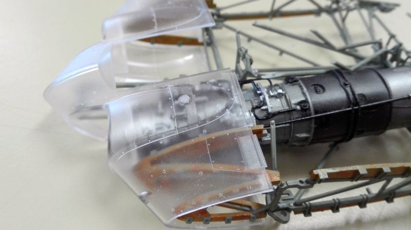

Da in der Rumpfstruktur auch Sperrholz verwendet wurde, habe ich mal versucht, das etwas zu berücksichtigen. Auf den Bildern die mir vorliegen, war das Holz mal dunkel und mal hell zu sehen. Habe mich daraufhin entschieden, die fraglichen Bereiche mit Holzbraun von Revell zu bemalen. Eine leichte Maserung wurde mit Künstlerfarben aufgebracht, obwohl man davon später unter der (durchsichtigen) Verkleidung nichts mehr sehen wird.
Nun war ich natürlich auch neugierig, wieviel man von den ganzen Feinheiten und Teilen unter der leicht milchigen, durchsichtigen Aussenhülle wirklich noch erkennen kann.
Und wie ich es mir schon dachte, ist die Maserung nur noch zu ahnen. :(

Donnerstag, 30. Juli 2015, 08:20
Hallo Jürgen
Tolles Projekt :ok:
Falls du noch ein Klarsichtteil hast, dass keine Verwendung findet, kannst du versuchen das Teil von innen mit Future auszupinseln. Das sollte den milchigen Schimmer etwas lindern und somit würde man auch die Details etwas besser sehen.
Ein Versuch wäre es wert.

Donnerstag, 30. Juli 2015, 13:12
...Und wie ich es mir schon dachte, ist die Maserung nur noch zu ahnen. :(
Schade, aber das Teil wird trotzdem DAS Highlight in Deiner Vitrine sein :respekt:
Freu mich schon auf die Galerie-Fotos :)

Donnerstag, 30. Juli 2015, 15:59
Hi,
sieht richtig klasse aus bis jetzt. :ok:
Schon mal dran gedacht die Außenhülle zu polieren!? :idee:
Würde eventuell bei deinem Problem mit der Maserung helfen.

Donnerstag, 30. Juli 2015, 20:14
schöner Bau bisher, zum Thema Tiefziehen: versuch es doch mal mit glasklarem Schrumpfschlauch (in den man auch Akkus einschrumpfen kann) , über das Bauteil ziehen und anschrumpfen , dann vorsichtig mit dem Cutter in zwei Hälften auftrennen und abheben, könnte passabel sein und ist wie gesagt nahezu glasklar :ok: :wink:
