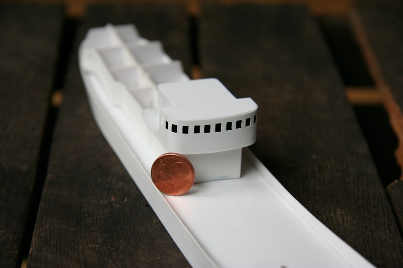

Aus diesem ganzen Zeug entstand zunächst der Rumpf (zweimal) - Nr.1 musste leider in die Tonne wandern, da ich mich beim Kleber vergriffen hatte. Dies ist Nr.2:
Wollte ich am Anfang noch so nah wie möglich an der Kartonmodellvorlage bleiben, hab ich mich irgendwann dazu entschieden, die Aufbauten abzuändern, um den Kahn ähnlich wie diesen aussehen zu lassen - Dessen Aufbauten gefielen mir wesentlich besser.

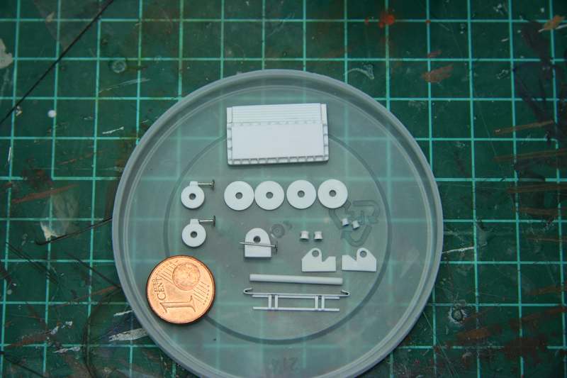

Auch die ganze Ausrüstung an Deck wurde aus Kunststoffprofilen und Metallteilen zurechtgebastelt. Hier mal ein Foto der Teile für die Netzwinde:

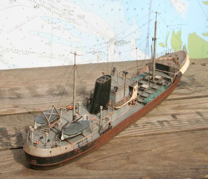

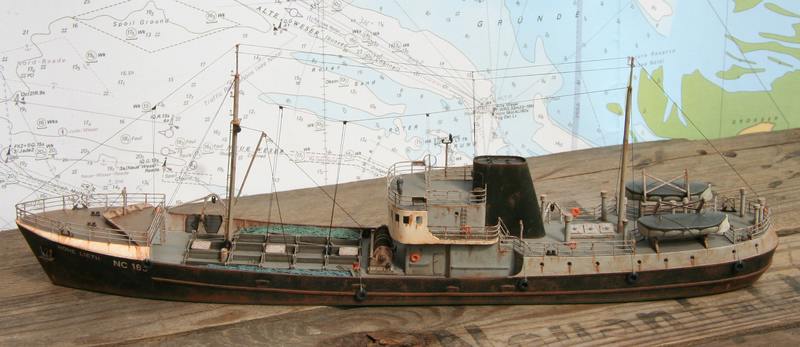

Mittlerweile ist das Modell also fertig. :thumbsup: Es misst knapp 30cm:
Alte Fotos von Seitentrawlern zeigen diese oft in einem desolaten Zustand - sowas wollte ich auch darstellen. Besonders die Steuerbordseite wurde im täglichen Fangbetrieb stark in Mitleidenschaft gezogen, da das Fangnetz über diese Seite ins Wasser gelassen und wieder eingeholt wurde. Als Vorbild für die starken Rostspuren diente mir u.a. dieses Foto.

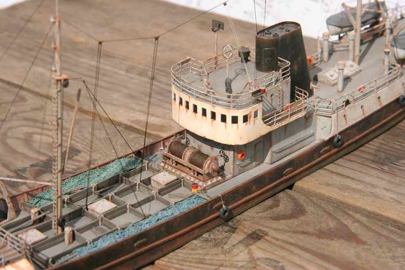

Weiter geht’s auf dem Arbeitsdeck - Das wird dominiert von kastenartigen Unterteilungen aus Stahlprofilen und herausnehmbaren Holzbrettern, die dazu dienten, dass der aufs Deck geschüttete Fang sich nicht überall verteilte bzw. bei starkem Seegang nicht direkt wieder über Bord ging. Auf Höhe des Masts an Steuerbord ist der vordere Netzgalgen zu sehen, über eine der Netztrossen lief. In der Mitte des Decks befinden sich die zu den Laderäumen führenden Luken. Außerdem habe ich auf dem Deck zwei offensichtlich schon recht abgenutzte Kunststoffnetze platziert.

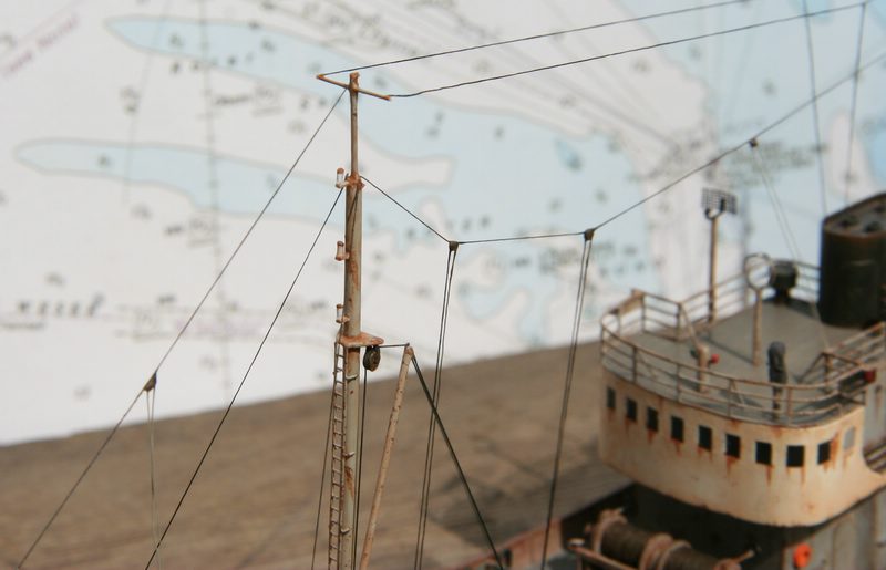

Der vordere Mast des Trawlers dient mit seinem Mastbaum dazu, das Netz beim Ausleeren in die Höhe zu hieven. Außerdem trägt er einen Teil der vorgeschriebenen Beleuchtung:
Ebenfalls recht dominant auf dem Arbeitsdeck ist die Netzwinde, die auf einem Sockel befestigt ist und für das Fischen natürlich eine essentielle Bedeutung hatte, obwohl der allerletzte Teil des Netzes von der Besatzung von Hand über die Bordwand gezogen werden musste… (Heute sind diese Strapazen wohl kaum mehr vorstellbar)

Kommen wir nun zur Brücke. Deren Aussehen ist, wie gesagt, an die (1967 verschollene) „Johannes Krüss“ angelehnt. Auf dem Peildeck über der Brücke finden sich ein Kompass, ein abgedeckter Suchscheinwerfer, ein Peilrahmen sowie ein Radargerät.
Die Fenster der Brücke (sowie die Bullaugen auf dem ganzen Schiff) wurden mit Micro Kristal Klear „verglast“ - Auf den Fotos ist davon nicht viel zu sehen…

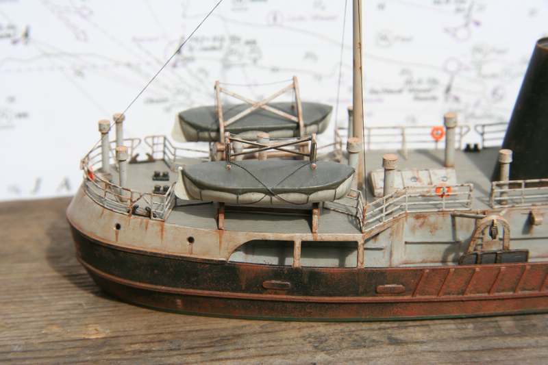

Über den Unterkünften der Besatzung und dem Maschinenraum erstreckt sich das Bootsdeck,auf dem sich ein ganzer Wald unterschiedlichster Lüfter sowie das Oberlicht des Maschinenraums befindet.
Am dominantesten auf diesem Deck sind jedoch wohl die beiden Rettungsboote mit ihren Davits. Für mich sind sie ein ganz besonderer Teil des Modells, :love: da ich mit den beiden Booten meine ersten Erfahrungen in Sachen Resin abgießen machen konnte. Als Vorlage für den Abguss dienten mir die Rettungsboote von Hellers „Marie Jeanne“. Nachdem das sehr gut funktioniert hatte, habe ich auch sämtliche Poller und Klüsen aus Resin hergestellt.
