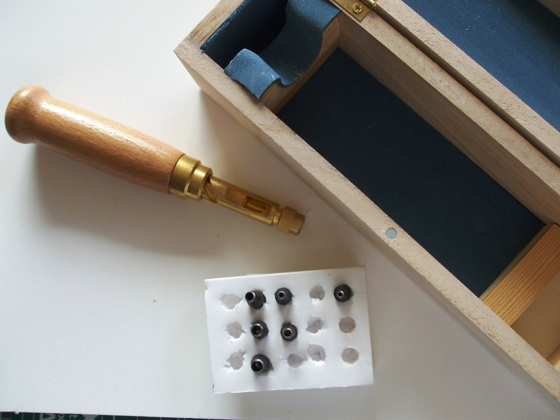

habe mir ein sehr hilfreiches Werkzeug zugelegt. Es schneidet exakte Rundlöcher.
Vielleicht kennen noch einige von Euch die Handbohrmaschine, die betätigt wurde durch ein Runterdrücken eines Griffstücks, was den Bohrer zum drehen brachte.
Genauso ist es auch bei diesem Werkzeug. Ein der Größe entsprechendes Bit wird eingesetzt, auf die Schnittstelle gesetzt und der Griff wird runtergedrückt (habe vorher mit Nähmaschinenöl gefettet).
Als Unterlage benutze ich eine Schneidematte, damit die Klinge nicht schnell abnutzt.
Inhalt des zusehenden Schraublocher ist der Griff, Bits in 1,5 - 2 - 2,5 - 3 - 3,5 - 4. Bei einem anderen Lieferant habe ich Bits in 1 - 1,2 - 1,8 - 4,5 - 5 bestellt.

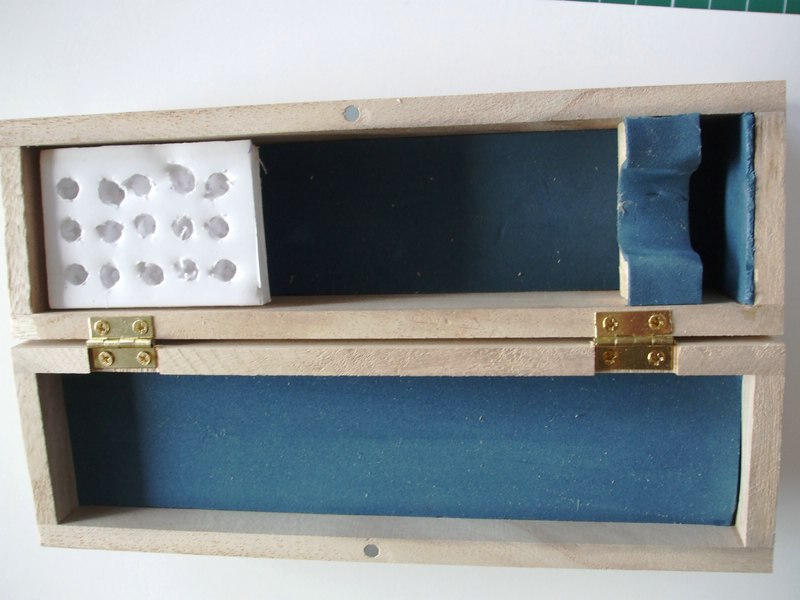

Das abgebildete Kästchen ist von mir modifiziert worden und gehört nicht zum Lieferumfang. Die Bitablage ist eine Übergangslösung.

Wie sauber sehen denn die Reste (Kreisplättchen) aus, und kann man diese gut aus dem Werkzeug entfernen?
Ich nutze gerade eine Ösenzange. Da bleiben die erstmal stecken und es dauert ein paar Stanzungen, bis eins hinten rausfällt. Ist das hier ähnlich oder lassen die sich sofort unbeschädigt entfernen?

Die Ausgeschnittenen sehen m.M. nach sehr sauber aus, bei mir besser wie bei der Lochzange, da die ja quetscht. Und gegenüber der Lochzange gibt es mehr Größen.
Bisher sind die Teile nicht von alleine heraus gefallen. Finde ich aber normal und nicht schlimm. Ich nehme eine Stopfnadel und drücke sie mit der Ösenseite vorsichtig raus. Der Mechanismus hat einen Extraschacht (sieht man glaube ich auf dem 3. Bild) zum entnehmen oder rausfallen.
