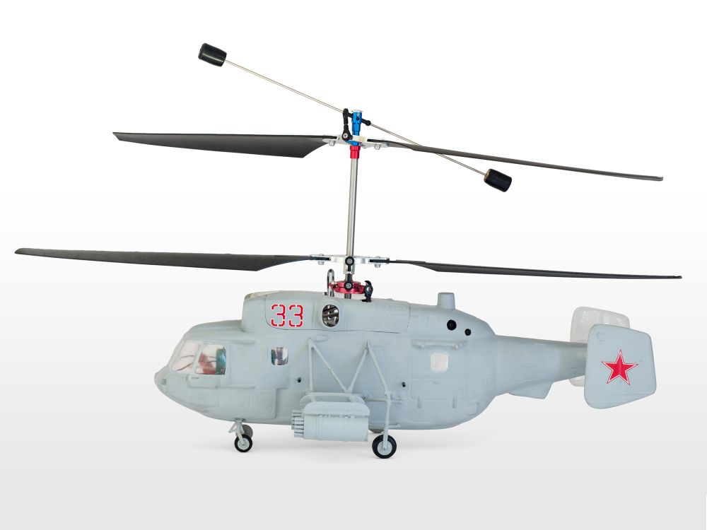

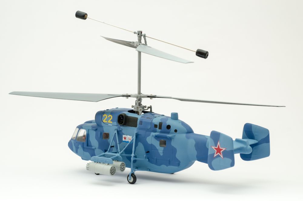

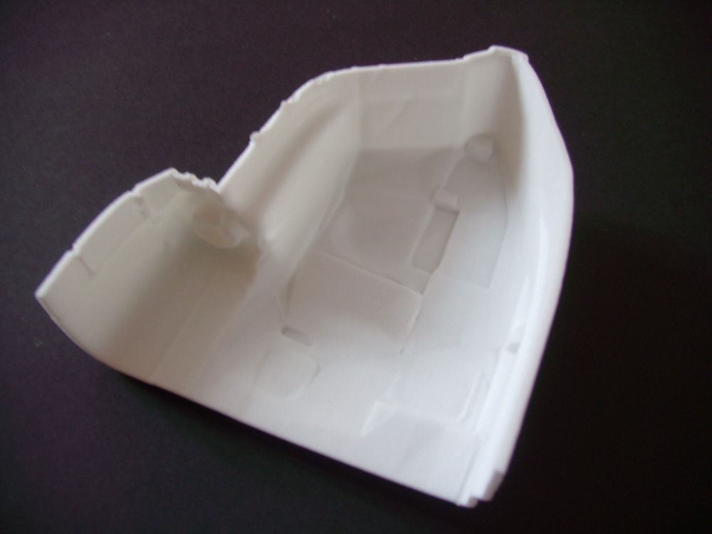

Beim 2. Koax bin ich technisch mal ganz andere Wege gegangen. Ein Modell 1:72 wurde gescannt, die 3D Zeichnung bearbeitet und als Rumpfschalen abschnittsweise gedruckt (die Maschinen machen das in der kompletten Größe nicht bzw. das wird dann sauteuer). Die Schalen wurden zusammengefügt, mit Silikon abgegossen und dann mit Resin ausgegossen. An den Rumpfhälften konnten dann Details nachbeareitet werden (die Größe der Niete am Plastmodell hatten sich ja z.B. auch verdoppelt!).

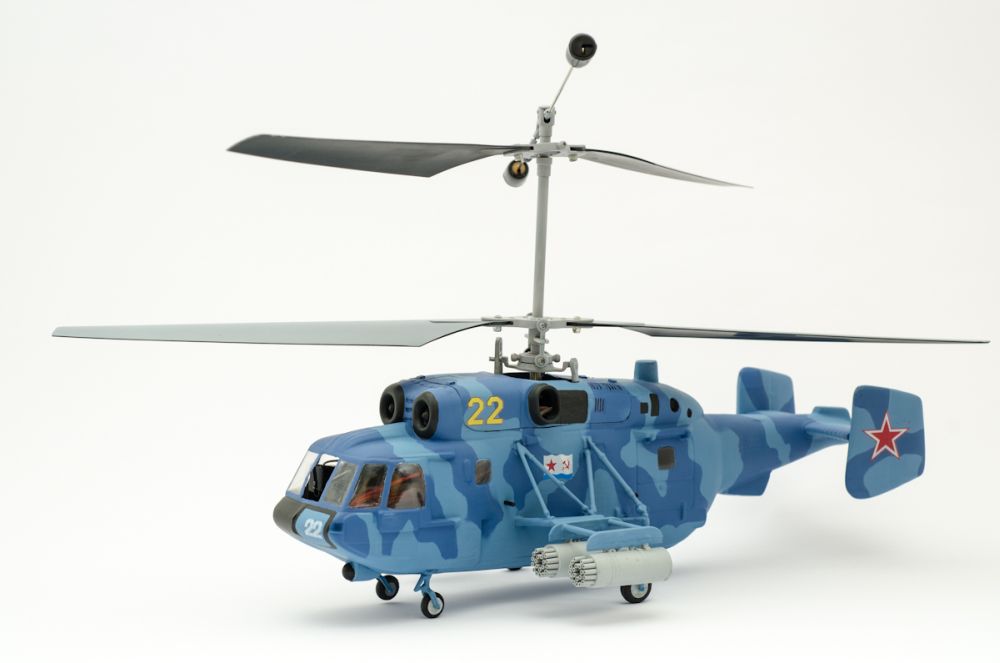

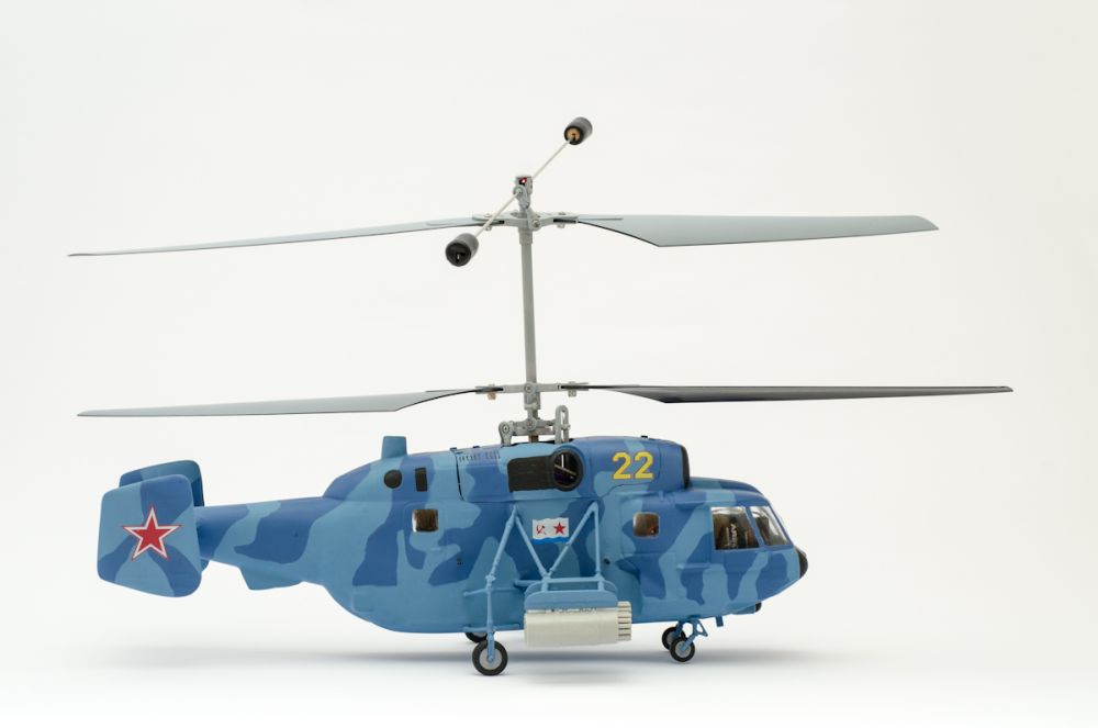

Die meisten Anbauteile wurden dann 3D gezeichnet und gedruckt. Eingebaut habe ich einen Walkera HM 53-01. Es gehen aber auch alle anderen gängigen Koaxe mit 34er und 45er Rotor.
Erst war er nur grau, später wurde er auf die Bemalung der Baltischen Rotbannerflotte umgearbeitet.
