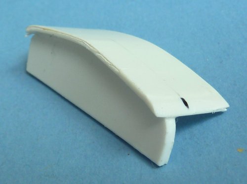

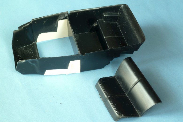

Eine gewisse Schwierigkeit bei diesem Umbau ist, die nicht zusammenpassenden Formen der Duesenberg-Motorhaube und Packard-Karosserie zusammen zu kriegen. Die Wölbungen sind unterschiedlich, auch die Breiten sind unterschiedlich. Der Packard ist am Motorhaubenanschluss breiter. Außerdem, wenn die Motorhaube korrekt platziert ist, sitzt die Packard-Karosserie immer noch ca. 5mm zu weit hinten. Einfach weiter vor schieben sieht doof aus. Das Chassis und Kotflügelteil noch mehr kürzen geht natürlich auch nicht. Der Radstand von 3,62m muss schon stimmen.
Oben in die Packard-Karosserie machte ich einen Schlitz und trennte ein Stück raus, damit sie etwas schmaler wird.
Dann fertigte ich dieses Teil an, das genau die gleiche Wölbung hat wie die Duesenberg-Motorhaube.
[Meine Finger habe ich rausgetuschiert, drum siehts etwas komisch aus.]
Das Teil klebte ich dann an die eine Hälfte vom Packard. Nach dem Kleber-Durchärten die andere Hälfte ankleben.
Dann habe ich die Plastikteile für die Verlängerung von 5mm angeklebt. Zuerst oben, dann die Seiten und diese von innen zusätzlich verstärkt.
Durch die stärkere Wölbung des Duesenberg, gehen die Seitenteile beim Packard nach unten deutlich zusammen.
Leider habe ich erst nachher gemerkt, dass diese Vorgehensweise falsch und unlogisch war. ;( :motz:

Die Packard-Karosserie musste ich vorne oben wieder auseinandertrennen, weil sie am Übergang zur Motorhaube zu schmal war.
Es wäre sinnvoller gewesen, zuerst die Seitenteile vorne anzukleben, dann hätte ich gleich gewusst wie breit es werden soll.
Dann klebte ich an die Motorhaube und Karosserie Gießaststreben, damit sie gleich breit sind. Dann konnte ich die Karosserie oben richtig zusammenkleben, einigermaßen passend zur Duesenberg-Motorhaube.
Damit die Teile richtig positioniert sind, klebte ich auf das Kotflügelteil kleine Plastikstücke um die Motorhaube und Karosserie richtig zu fixieren.
Zusammengestellt sieht das so aus. Nacharbeiten um einen exakten Übergang zu erhalten, kann ich erst machen wenn das Chassis und das Kotflügelteil fest verklebt sind, damit sich nichts mehr verzieht.

An dem Kotflügelteil für den Boattail-Roadster musste ich noch weitere Änderungen vornehmen. Da man bei diesem Fahrzeugtyp die Kotflügel komplett sieht, bei den normalen Monogram-Modell-Aufbauten aber nicht, hätte das ungeändert ziemlich doof ausgesehen.
Also baute ich da erst mal eine etwas dünnere Plastik-Sheet-Platte drauf um die markante Schräge auszugleichen. Und dann eine weitere Platte um den Kotflügel fülliger zu machen.
Die Ausgangslage:
Nach der Änderung:
Hier in Verbindung mit der Karosserie:
Desweiteren habe ich vorne unten am hinteren Kotflügel noch ein Stück Plastik (im Farbton Bausatz-Kunststoff) angeklebt und gerundet.
Zuletzt war es nötig in der Ersatzradmulde die Innenseiten dünner zu fräsen, damit ein Ersatzrad reinpasst. Ich möchte nämlich nicht die verchromte Ersatzradverhüllung einbauen, sondern unverhüllte normale Gummireifen, und die sind etwas breiter als die Verschalung.

Hier zeige ich mal ein paar aktuelle Bilder von den beiden Town-Car-Modellen.
Beim schwarzen Town Car habe ich den vorderen Sitz rausgetrennt, weil die Seitenteile etwas weiter nach innen kommen müssen. Ausserdem bekomme ich so die Sitze realistischer gestaltet.
Auch habe ich das Dach abgetrennt um es um ca, 1,5 - 2mm zu erhöhen. Ich will, dass der schwarze Town Car etwas anders aussieht als der grüne.
Hier habe ich innen ein Gießast-Teil eingeklebt damit das Interieur sauber aufliegt. Bei den anderen Modellen mache ich das aber etwas sauberer.
Und hinten noch etwas geschickter, weil ich dort erst mal an die Dachrückwand um das Fenster 0,25mm Plasik-Sheet geklebt habe und darauf etwas dickeres Plastik. So kann ich dann von unten einfach ein Klarsichtteil einschieben ohne was zu kleben.
Das praktische ist nun, dass das Interieur-Teil an dem Plastikteil anliegt und ich so nicht mehr justieren muss.
Hier sieht man den schmalen Spalt in der Tür für die Fenster. So wie der Bausatz konstruiert ist, wie eigentlich alle Bausätze konstruiert sind, ist ja leider nie ein Fensterspalt vorgesehen.
Beim schwarzen Town Car mache ich das aber noch besser, denn Duesenberg machte das so, dass bei heruntergelassener Scheibe der Spalt mit einer Chromleiste abgedeckt wird.
