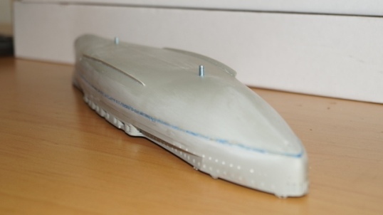

Als erstes müssen die Rumpfhälften zusammengeklebt werden. Dazu werden die Angußreste abgeschliffen. Das Modell wird auch als WasserlinienModell angeboten, dadurch gibt es die unpraktische Trennung in der Wasserlinie ohne Paßstifte.
Da ich beim ersten Bau Probleme mit der Flucht der Bordwände (besonders in der Mitte, wo sie etwas eingezogen ist) habe ich mich diesmal entschlossen ein bischen vom Anguß stehen zu lassen. Bei ca 0,5mm passten die Bordwände viel besser, kann jetzt an den leicht unterschiedlichen Güssen sein , allerdings hatte ein Freund von mir das selbe Problem.
Als das erledigt war , lebte ich 2 Schrauben für den Schiffständer ein. Dann erfolgte das vosichtige Zusammenkleben mit 2K Kleber. Da das Unterwasserschiff die From einer (nicht EU konformen) Banane hatte, wurden der Bug und Heckbereich mittels Zwingen in Form gebracht. Leider passierte ein kleine Malheur , und ich muß im Heckbereich ein ca 1cm² Teil des Decks nachgravieren. :bang: Auch muß ich 2 Poller nachfertigen, die sind mir beim Schleifen abgebrochen und haben sich verdünnisiert.

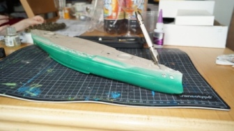

Der Spalt zwischen den beiden Hälften habe ich dann mittels Wachs verschlossen. Ich mag die Variante mit Wachs als Spachtelmasse sehr gerne, keine Geruchsbelästigung (ich arbeite am Wohnzimmertisch) sofort fest, mit einer Ziehklinge leicht bearbeitbar und mit feinem Schleifpapier bekommt man eine super Oberfläche.
Soweit bin ich im Moment, jetzt kommt der erste Farbauftrag aufs Unterwasserschiff als Kontrolle, wo ich noch verkitten, bzw schleifen muß.
Gut zu erkennen der ewas größere Spalt (0,5mm)

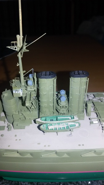

Ich habe inzwischen die Schornsteingruppe mit dem vorderen Bootslager fertiggestellt.
Dann kam zwischendurch der Turm I inkl. der darauf stehenden 7cm TAG dran.

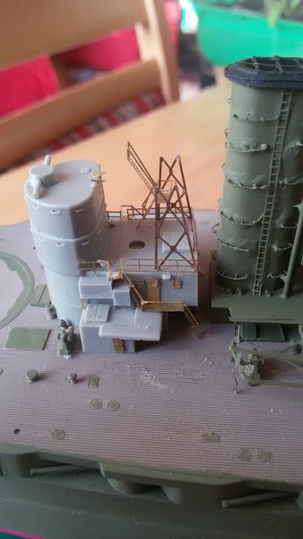

Und dann habe ich noch mit der Brücke begonnen. Da sind die seitlichen Treppen eine Fuzelarbeit, die obere Plattform muß stimmen, damit die obere Trppe keinen Knick macht. Bei der unteren Treppe ist dann vorsicht geboten, die stehen hinten über und brechen bei der weiteren Handhabung sehr leicht ab.

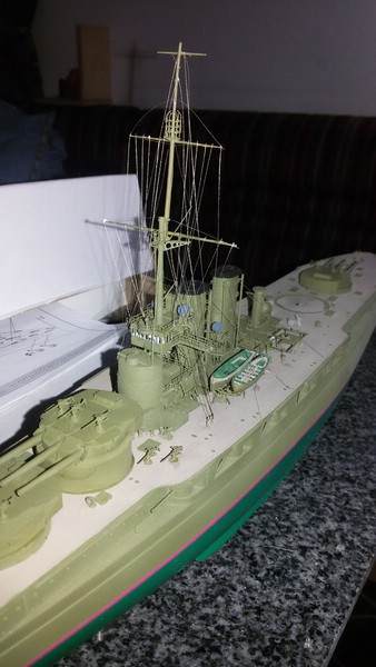

Am Wochende bin ich wieder zum Bauen gekommen.

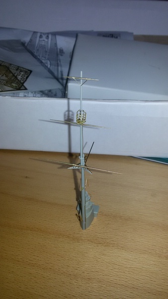

Und zwar habe ich den vorderen Turm mit Mast fertiggestellt.
Das größte Problem war das Kähennest. Der Konstrukteur hat das als ein Ätzteil hergestellt. Die senkrechten Steben sind an der Grundplatte befestigt und sternförmig nach außen geklappt. An diese Streben sind dann die einzelnen Reelingsteile angebracht. Wie man das dann rundbiegen , hochklappen und die oberen Stützen nach innen biegen soll ist mir ein Rätzel. Vermutlich braucht man dazu dressierte Ameisen, diese besitze ich leider nicht.
Also habe ich das anders machen müssen. Mehrere Versuche mit 0,2mm Messingdraht schlugen fehl, dann kam mir die Idee. Aus einem 350er Reeling mit 2 Durchzügen (eigentlich 3 da der unterste zum Ankleben dient) habe ich einen Ring geformt. An diesem habe ich dann die vorgebogenen Stützen von innen angeklebt. Das ging einfach, schnell und schaut gut aus.
Weiters habe ich den Turm II und IV fertiggestellt.
Auch habe ich die Boote für das vordere Bootslager gebaut. Die Boote stammen vom Bausatz bzw habe ich die von WMM dazugenommen, es stimmen leider nicht alle bzw fehlen Typen beim Bausatz. Verfeinert wurden sie mitt Riemen von NothStar.
Zwischendurch habe ich noch 3 7cm TAG gebaut und aufgeklebt. Eine davon wollte patout nicht mitspielen, hat sich beim Lackieren mittels Airbrush 3 mal von der Klebeleise verabschiedet, zum Glück habe ich sie immer wiedergefunden. Und dann hat sich noch ein Handrad (Dm 0,3mm) vertschüsst. Da gab sind beim Bausatz mehr dabei.

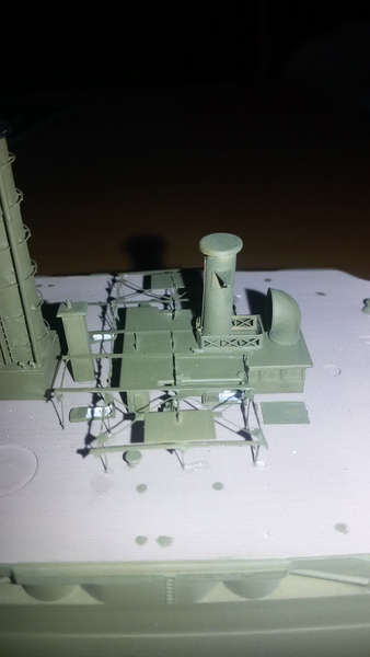

Und weils so lustig ist habe ich noch das achterne Bootslager mit der Karanauflage gebaut, lackiert und montiert.
Nach der Fuzelei habe ich mir ein Glaserl Wein gegönnt.
Jetzt schaut das Teil schon ganz gut aus, auch wenn die Makros teilweise noch von notwendiger Nachlackierarbeit sprechen.

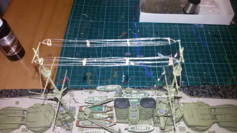

Inzwischen versuche ich die Torpedoschutznetzauflagen mit dem Laser herzustellen, da diese im Original aus Lochblech hergestellt waren.

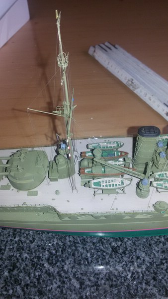

Servus Miteinander,
am Wochenende habe ich wieder ein bisschen gebaut.

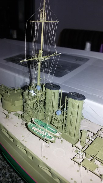

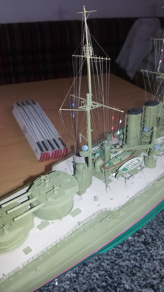

Als erstes habe ich den vorderen Mast fertig verspannt, natürlich noch ohne die Antennen bzw Seile die auf den achternen Mast oder zum Bug gehen.
Dann habe ich die Schornsteine abgespannt. Die sind im Plan eingezeichnet, auf Fotos sieht man die Abspannungen nur sehr schwach. Am modell im HGM sind sie auch.
Warum schreibe ich das? Weil die Abspannungen im Drehkreis von den Kränen sind. Das heist sie müssen entfernt worden sein um die Boote aussetzen zu können.
Dann habe ich den achteren Mast gebaut. Auch da habe ich das Krähennest nicht nach Anleitung gebaut, sondern aus Reeling mit extra Stützen.
Weiter bin ich leider noch nicht gekommen.

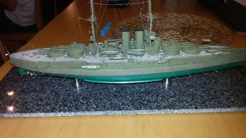

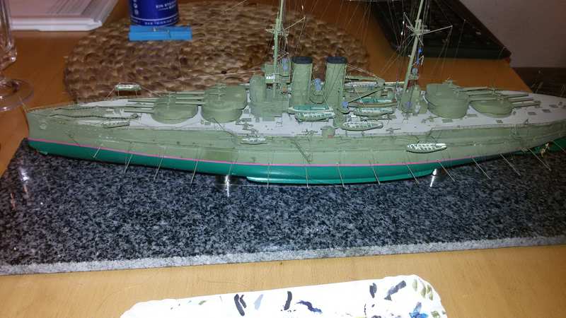

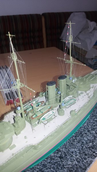

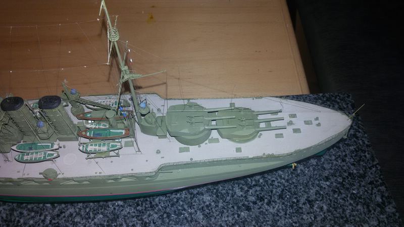

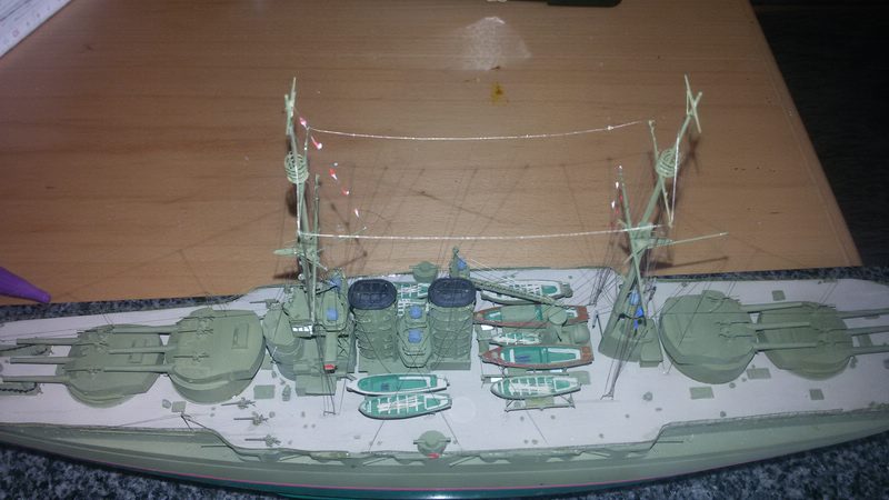

Letzte Woche und am Wochenende habe ich wieder and der Viribus weitergearbeitet.
Und zwar habe ich einen Bootskran gebaut, dafür habe ich ohne Verspannung und Lack 1,5 Stunden gebraucht. Unglaublich was für Zeit bei so kleinen Sachen draufgeht.
Dann den Turm III und die Beiboote für das achterne Bootslager und weitere 3 7cm TAG.
Am Freitag habe ich dann die Teile alle mit dem Luftpinsel lackiert. Da habe ich auch gleich den Ätzteilreeling mitlackiert.
Samstag habe ich dann die Teile montiert und mühsam den Reeling aufgeklebt. Seltsamerweise hatte ich bei dem ersten Bau zu wenig Reeling und jetzt ist mir sogar eine ganze Länge übriggeblieben :nixweis: .

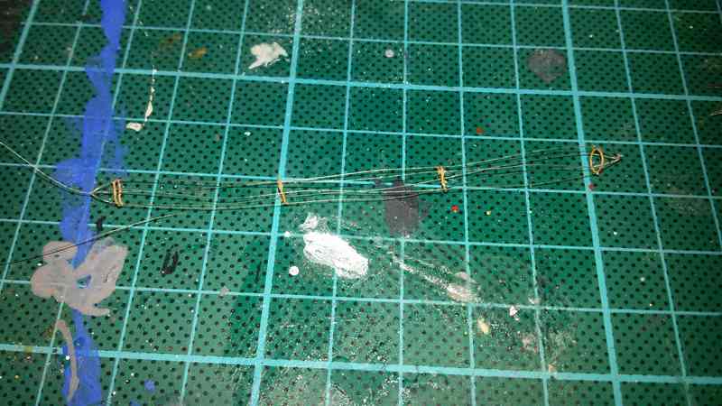

Sonntag habe ich dann die Verspannung vom achternen Mast gemacht. Die Staage zwischen den Masten habe ich wieder entfernt, da ich sie auf die falsche Raah geklebt habe, das muß ich nochmals machen.
Die Signallampen (Sellner Nachtsignalapparat) habe ich mit einem Tropfen Kleber dargestellt und dann angemalt.
Viel Spaß beim Bilder anschauen.

Was habe ich weiter gebaut:
Ich habe die restlichen 7cm TAG gebaut, dabei hat sich der Sockel von einem Geschütz davongemacht und ich konnte ihn einfach nicht mehr finden.
Also habe ich eine Form gebaut und ihn nachgegossen. Ist ganz gut gegangen, nur ein winziger Teil ist nicht ganz ausgeronnen , aber ich konnte aus 2 Güssen 1 ganzes Stück zusammenbauen.
Dann habe ich den 2ten Bootskran gebaut, Großteil ging besser als beim ersten Stück nur der Ausleger, der kastenförmig aus 4 Teilen gebaut wird, hat Schwierigkeiten bereitet, aber ich habe ihn dann doch noch zufriedenstellend hinbekommen.
Bei den beiden Lüftern war die Aufgabe 8 Spaken mit zwei halbkreisförmigen Ätzteilen anzukleben und dann eine ca 0,2 * 0.3* 0,1 mm große Kurbel anzubringen.
Als ich das hatte habe ich wieder "große" Teile gebaut und zwar habe ich 8 Beiboote fertiggestellt und schon teilweise in die Davits gehängt.
2 Gig muß ich komplett Scratch bauen weder der Bausatz noch der Beibootesatz von einem Wiener Hersteller gibt die korrekten Boote wieder.
Dann habe ich noch die beiden Reusenantennen gebaut und montiert.
Jetzt warte ich noch auf die neuen Teile für die Torpedoschutznetzanlage damit ich auch den Teil fertigstellen kann.

Wegen der Takelage, nimm dir immer nur einen Teil vor, dann geht es viel schneller und nicht so frustrierend.
Ich verwende Fliegenfischbindegarn der dünnsten Stärke in Grau mit Sekundenklebergel und Beschleuniger, damit geht es ruckzuck.
Und bei der Reusenantenne hat ein Freund von mir, auf meine Idee hin, einen Trick entwickelt, da macht man ein Stück in 10min.
Wenn du da Hilfe brauchst sags mir, ich brauche nur den Druchmesser der Ringe, die Anzahl und den Abstand zwischen den Knotenpunkten.

Ein Freund mit einem Laser hat mir die Torpedoschutznetzauflagen aus Papier gelasert. Beim Bausatz sind Ätzeteile dabei, diese jedoch voll. Im Original waren die aus Lochblech, also habe ich meinen Freund gefragt ob er die Lasern kann.
Dabei kam es zu einigen Schwierigkeiten. Bei der Anzahl von Löchern kam der Laser aus dem Tritt und er mußte die Teile stückweise lasern. Hat gedauert, aber das Ergebnis schaut viel besser aus als das originals Bausatzteil.
Jedenfalls habe ich die Auflagen montiert und die 112 dreieckigen Abstützungen (Ätzteil 1x1,5mm) druntergesetzt.
Dann habe ich für die Torpedoschutznetzspieren 0,5mm Löcher in den Rumpf gebohrt und für die Abspannungen 0,3mm. Die Spieren habe ich aus 0,5mm halbharten Messingdraht eingeklebt und richtig abgelängt.
Den Draht und die Auflagen dann in Grün angemalt.
Jetzt muß ich als nächstes die Abspannungen und Fallrepps machen.

Dienstag, 25. Oktober 2016, 10:01
Servus liebe Leute,
Langsam gehts dem Ende zu.
Als nächstes habe ich die 3 Fallresps eingebaut.
Dann die Kräne für das Torpedoschutznetz nach Plan angeklebt, auf der Bauanleitung ist das sehr ungenau angegeben.
Als nächstes kamen dann die Taue zum Bergen der Netze. Auf einem Foto von dem Manöver sieht man, daß die Seile vom Kran runter zur Bordwand gingen und dort scheibar eingeschäkelt waren (glaub nicht, daß die einfach nur runterhingen).
Also ein kleines Stücken Faden vom rosa Wasserpass zum Kran.
Dann kamen die Seile zur Abstüzung der Spieren. Die wurden oben in die vorbereiteten Löcher eingeklebt und am Ende der Spieren angekebt.
Dann war es notwendig die Kräne für die Fallreep scratch bauen, da man sonst nicht mehr gscheit ran kommt.
Dann konnte ich die Längstaue für das Aussetzten und Einholen der Spieren anbringen. Allerdings mußte ich vorher die dafür notwendigen Umlenkrollen aus einem Stückchen Karton stanzen und bemalen.
Jetzt fehlen nur mehr die Netze und die beiden Giggs achtern.

Schönes, sehr ungewöhnliches Modell, klasse gebaut.
Nur die Farbgebung finde ich arg gewöhnugsbedürftig...., welcher Geheimrat denkt sich einen rosa Wasserpass aus?
