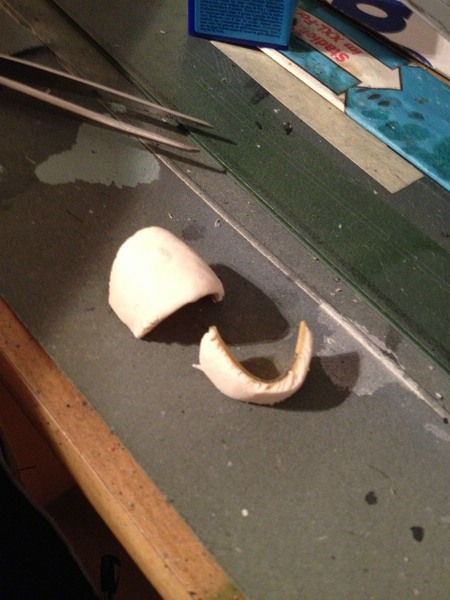

bau gerade eine Maschine mit geöffneter Cockpithaube und jetzt stellt sich mir die Frage wie ich den Arbeitsplatz des Piloten am besten vor der Aussenfarbe schützen kann?
Taschentücher oder ähnliches wollte ich nicht reinstopfen, hab Angst was abzubrechen und dann rauszureißen :roll: . Hab mit mal jetzt mit Knetmasse nen Andruck von der Kanzel gemacht und wollte den dann für die Lackierung provisorisch draufkleben :nixweis:
Wie macht Ihr denn das, bzw. welche Technik verwendet Ihr denn da?

das mit dem abbrechen meinte ich wenn ich das Cockpit mit was ausstopfe Roland. Und wie gesagt, evtl. kommt wirklich feiner Farbenebel rein wie Heiko meint.
Mein erster Gedanke war einen Abdruck mit Spachtelmasse von Revell zu machen, die ist mir aber beim aushärten gebrochen.... :bang:
Jetzt habe ich einen Abdruck mit Knetmasse gemacht, den lass ich mal bis morgen früh austrocknen und würde den dann auf dünnen Patafix-Würsten am Cockpit-Rahmen fixieren. :idee:

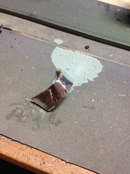

Und genau so hab ich das heute auch gemacht. Hatte die Knetmasse ca. 24 Stunden trocknen lassen, leider total gebröselt und abbekommen hab ich´s auch nicht wirklich :bang:
Also Cockpit abgeklebt. Wenn die Do fertig ist kommt hoffentlich ein schönes Rollout :party:
