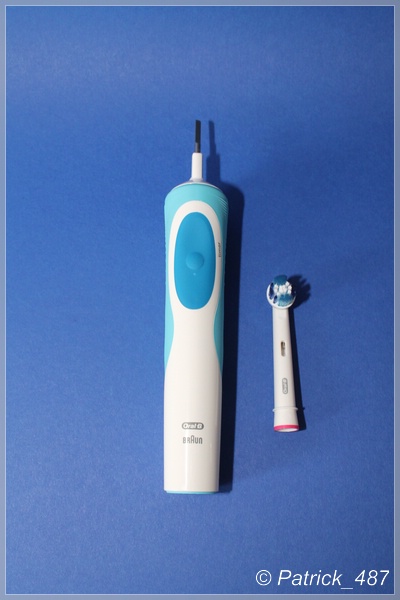

Ich hatte mir vor einiger Zeit beim Lidl zwei Elektrische Zahnbürsten gekauft, eine für die Zähne und die andere sollte für den Modellbau herhalten. :lol:
Gekostet hatte mir eine Zahnbürste 20€ und ich hatte auch nochmal Ersatzbrüsten im 4er Pack für 10€ mitgenommen.
Hier die Zahnbrüste.

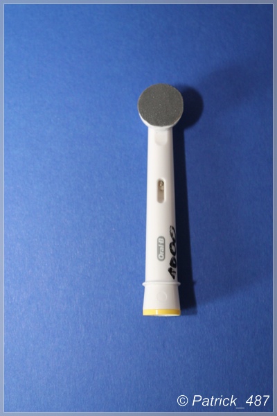

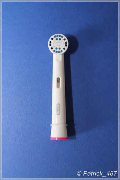

Als erstes habe ich die ganzen Borsten mit einem Skapell abgeschnitten und anschließend die restlichen mit dem Feuerzeug abgebrannt.

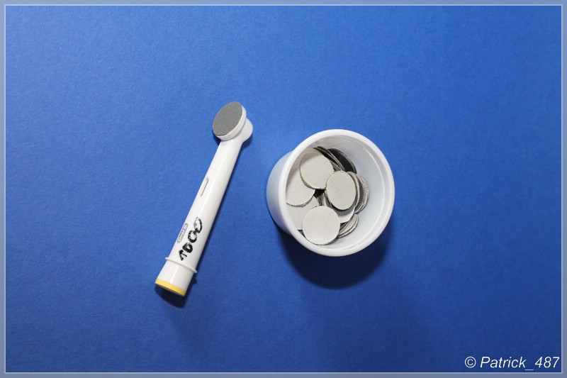

Danach habe ich mit einem 14mm Locheisen mir runde Scheiben aus verschiedene Schleifpapierbögen ausgestanzt. Hier hatte ich auch zuvor schon Doppelseitiges Klebeband mit drauf gemacht.
Das lies sich jedoch schwerer Ausstanzen. Beim nächsten Bogen habe ich das anders gemacht und das Klebeband weggelassen, da man es öfters verwenden kann.
Dadurch das ich noch Ersatzbrüsten habe, habe ich jetzt 3 verschiedene "Schleifaufsätze" so muss ich nur die Aufsätze wechseln und nicht jedes mal die Schleifpads ab machen.
Von der Körnung her habe ich jetzt 400er, 600er und 1000er. Als nächstes wird noch 280er für die ganz groben sachen kommen.

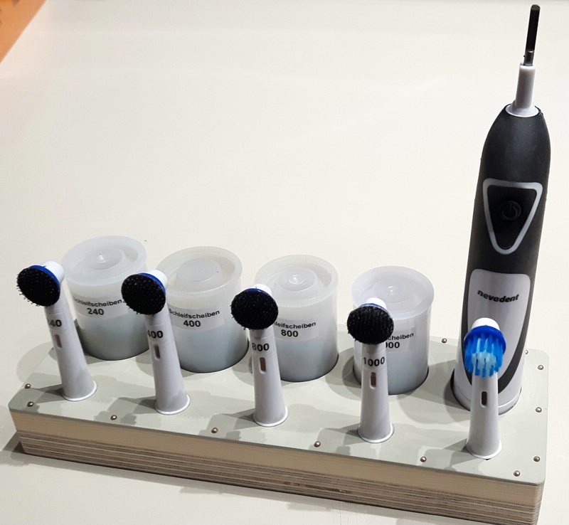

Samstag, 27. Februar 2016, 23:08
Hallo Patrick,
vielen Dank für deine Inspiration. :hand:
Hier mein Nachbau.
Bürste aktuell von Lidl für 7,99€.
Betrieb mit 2x AA Batterien oder Akku.
Und da bei mir schon viel zu viel lose herumliegt, habe ich mir gleich einen passenden Ständer dazugebaut. ^^
