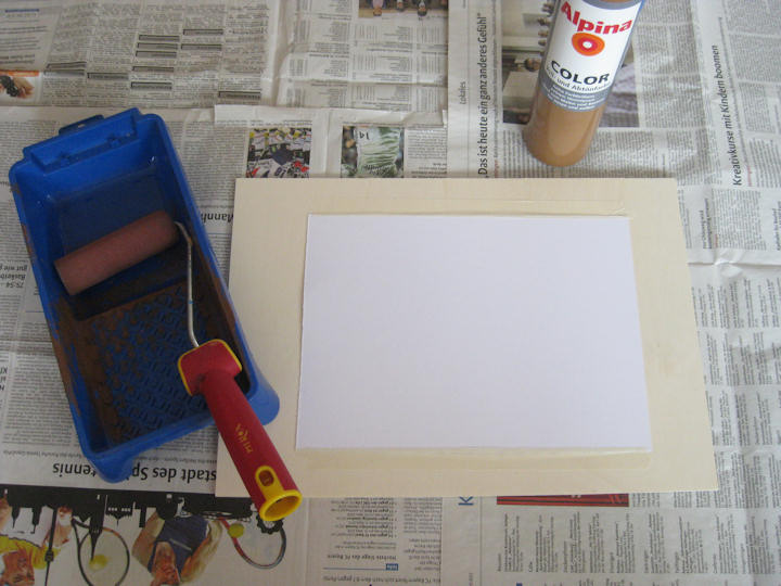

Nach dem Zuschneiden der Papp-Bögen werden diese zunächst mit brauner Dispersionsfarbe bestrichen.
"Und warum macht er sich die Mühe und kauft sich nicht gleich braune Pappe?!" werdet ihr jetzt denken. Die Antwort gibt´s beim nächsten Arbeitsschritt :baeh: . Ich hoffe, ein paar Interessierte schauen hier ab und zu vorbei. Das ganze Thema wird sich sicherlich über viele Monate hinziehen, also stellt Euch schon mal auf einen Langzeit-Thread ein. Das nächste Update kommt aber schon in den nächsten Tagen, versprochen.

Also zunächst einmal zur Frage von oben, warum ich den Karton bemalt habe. Das hat zwei Gründe, die bei den nächsten Arbeitsschritten ersichtlich werden: Zum einen wird durch die Farbschicht (besser gesagt durch das ausgehärtete Acrylharz) die Pappe stabiler ohne nennenswert an Dicke zuzunehmen und zweitens wird sie quasi imprägniert. Natürlich wellt sich der Karton bereits beim Aufrollern der Farbe; deshalb werden die Bögen, sobald die Farbe halbwegs getrocknet ist, über Nacht unter einem dicken Bücherstapel wieder platt gepresst:

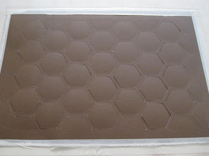

Zum Pressen habe ich zwischen die Bögen Backpapier gelegt, damit sie nicht zusammenkleben. Nach dem Pressen sind sie wieder schön platt und bereit für den nächsten Arbeitsschritt. Der beginnt (wieder einmal) am PC mit dem Erstellen der Schnittvorlage.....
...für den Schneideplotter....
Der Mann von heute schreckt nicht vor der Nutzung von Geräten der Ehefrau zurück (okay, eine Nähmaschine ist für mich nach wie vor ein Mysterium). Und ich gebe hier offen und ehrlich zu, dass ich bei der Anschaffung des Plotters den Kopf geschüttelt habe, nach dem Motto: "Wozu braucht man den sowas?" :verrückt: . Jetzt weiß ich es und ich weiß es sehr zu schätzen... :love: Jedenfalls werden auf diese Weise die Rohlinge ausgeschnitten, schneller und akkurater als ich es je selbst machen könnte.
Und damit wäre der nächste Arbeitsschritt erledigt, bald geht es weiter...

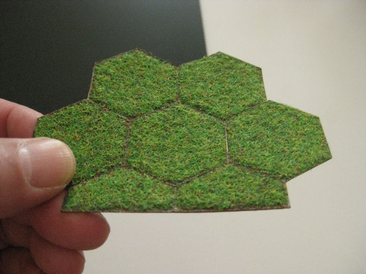

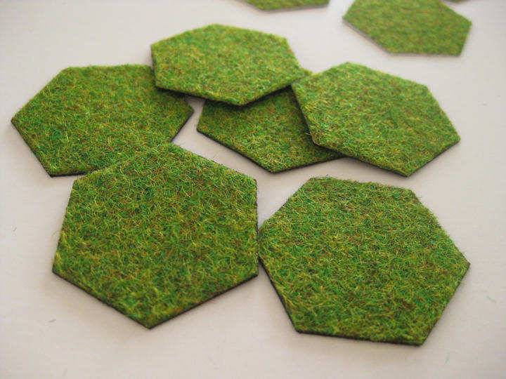

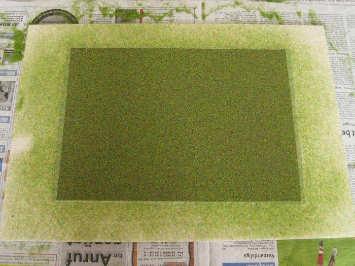

es folgt der nächste Schritt, das Begrünen. Die Bögen werden mit Sprühkleber behandelt, danach folgt das Bestreuen mit dem Modellbaugras (ich benutze dazu ein ausrangiertes Küchensieb). Damit es nicht zu eintönig wirkt, verwende ich verschiedene Grüntöne.
Über Nacht darf nochmal alles trocknen...

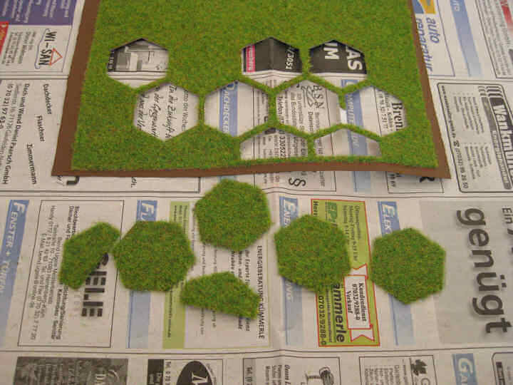

... dann werden die Sechsecke von Hand herausgetrennt; das geht relativ fix....
...allerdings müssen die Ränder noch gestutzt werden. Dann sind die Kacheln endgültig fertig.
Mit den ersten 30 Stück wäre mal ein Anfang gemacht, für das Spiel benötige ich mehrere hundert davon :verrückt: ....bis zum nächsten Update kann es unter Umständen also etwas dauern. :wink:

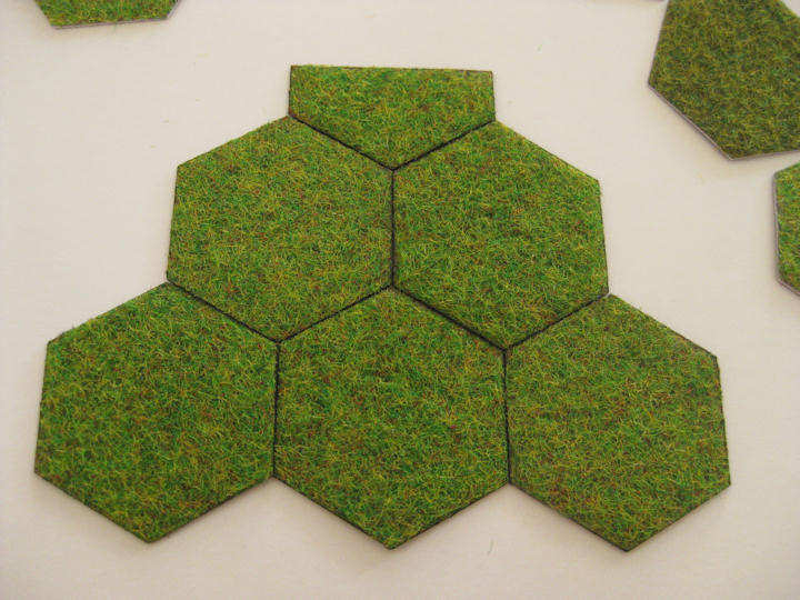

Samstag, 6. Juni 2015, 13:39
Warum den einfachen Weg gehen, wenn es auch kompliziert geht...
Beim testweise Aneinanderlegen habe ich festgestellt, dass eine deutlichere Umrandung der Felder besser aussieht. Also Edding ausgepackt und alle Felder nochmal schwarz umrahmt....
Die Produktion geht inzwischen gut voran, sodass ich bald mit den ersten Grundplatten beginnen kann. Ich habe mir dafür schwarze PS-Platten betellt (schon fertig zugeschnitten), sollten nächste Woche da sein. Jetzt stelle ich mir die Frage, welchen Kleber ich verwenden soll, um die Sechseck-Kacheln auf den PS-Platten zu fixieren; was meint ihr?

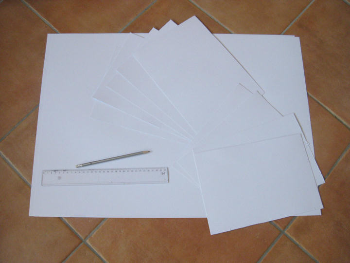

die Polystyrol-Platten sind da:
Die Platten haben eine Größe von 30 x 28 cm, insgesamt habe ich zehn bestellt. Das sollte für eine ausreichend große und abwechslungsreiche Spielfläche fürs erste reichen. Ich habe eine Platte mal etwas angeschliffen und teste jetzt an einer Ecke mit Weißleim. Parallel habe ich bei der zweiten Platte diesen Kleber verwendet: UHU Alles-Kleber Kraft, die Tube à 42g für 3,00 EUR aus dem Bastelladen. Ist ein Kontaktkleber, der nach dem Trocknen eine gewisse Flexibilität behält. Mal sehen, wer das Rennen macht, Leim oder UHU.

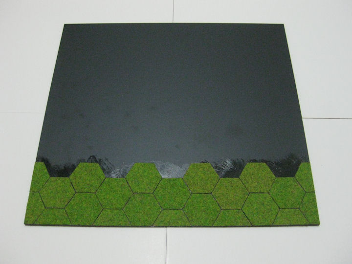

kleiner Zwischenbericht....
Hallo ihr, :wink:
also Leim auf PS hat bei mir nicht funktioniert, trotz vorherigem Anrauhen des Untergrundes. Die Kacheln konnte ich nach einem Tag Trocknungszeit rückstandslos wieder von der PS-Platte abziehen.
Ohne Belastung würden die Kacheln wahrscheinlich schon eine Weile halten, aber wie lange? Ich habe daher die Platte, bzw. den Leim einem Flexibilitäts-Test unterzogen, indem ich sie etwas gebogen habe; und -knack- hatten sich die Kacheln gelöst. Kann man jetzt natürlich übertrieben finden, denn normalerweise werden die Platten ja keiner mechanischen Belastung ausgesetzt, aber ich will hier einfach auf Nummer Sicher gehen. Der UHU scheint dagegen die bessere Figur zu machen, ich werde als nächstes eine komplette Platte "bekacheln" und Euch dann vom Ergebnis berichten.
Alex
PS: wie ihr auf dem Foto seht, halten die Kachen untereinander sehr gut durch den Leim...und das bringt mich schon auf eine neue Idee, dazu aber später mehr. :idee:

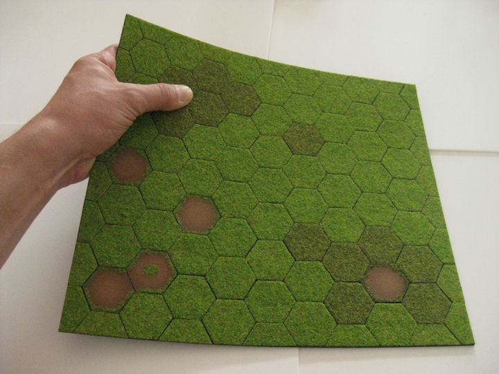

wie im letzten Beitrag geschrieben, mach ich jetzt mal eine komplette Platte mit dem UHU Alleskleber, hab die Hälfte schon fertig und bisher schaut es ganz gut aus. Und entgegen meiner ursprünglichen Annahme ist der Kleber doch für PS geeignet... falls es doch nichts wird, werde ich eine von Euch genannten Alternative versuchen, deshalb sage ich jetzt schon mal Danke für Eure Vorschläge :ok: Ich halte Euch auf dem Laufenden...
Gruß Alex
Samstag, 13. Juni 2015, 16:31
Mühsam kachelt das Eichhörnchen...
Diesmal habe ich wie gesagt den UHU genommen.
Vom optischen Gesamtbild bin ich absolut zufrieden.
Und diesmal stimmt auch die Haftung, nix knackt, nix platzt ab, die Kacheln halten superfest und der Kleber macht auch eine gewisse Flexibilität mit. :thumbsup:
Vor Freude darüber habe ich gleich noch eine zweite Platte fertiggestellt:
Jetzt wird auch das Prinzip deutlich, das hinter der Aufbauweise steckt, nämlich dass sich an jeder Seite einer Grundplatte eine weitere Platte anlegen lässt und sich so verschiedene Kombinationsmöglichkeiten der Landschaftsgestaltung ergeben. Zwei Platten von zehn sind fertiggestellt, es wartet also noch jede Menge Arbeit. Aber ich bin erst mal froh, dass der erste Schritt so gut geklappt hat.
Alex
