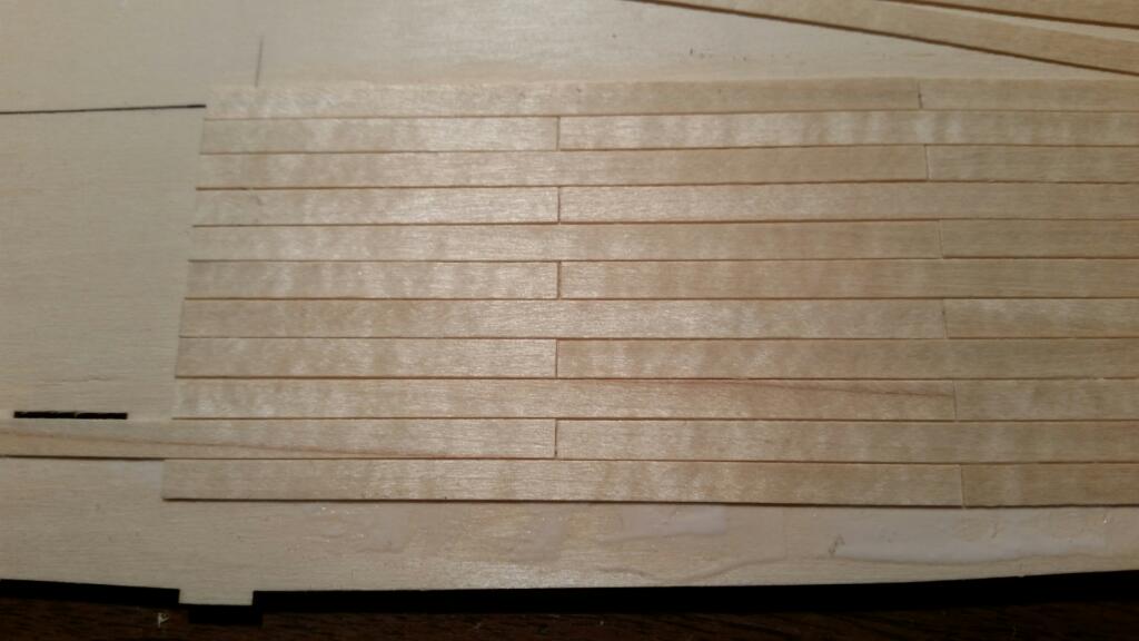

Dann habe ich angefangen das Deck zu beplanken. Laut Bauplan soll alles Beplankt werden, aber ich hab mir Umrisse vom Deck gemacht und spare da bissl aus.

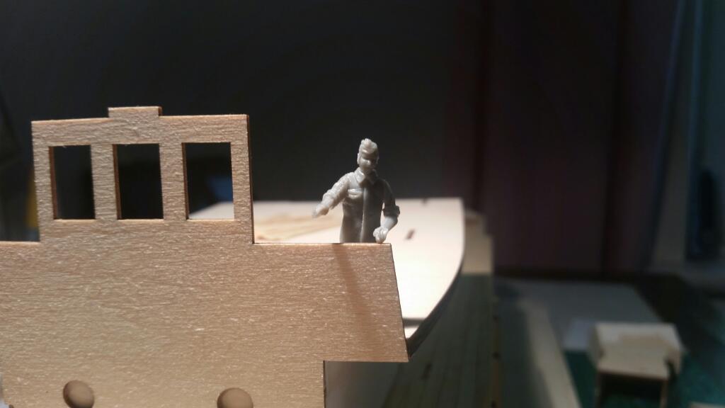

Ich muss heute arbeiten, deswegen nur ganz kurz: Ich hab noch eine ganze Zahl 1:50er Figuren von Preiser von einem alten Projekt hier rumliegen. Wenn du noch Bedarf hast, schicke ich dir gerne 1,2,3 zu - Schick mir einfach deine Adresse per PN...
Viele Grüße :wink:
Alex
Samstag, 23. Mai 2015, 17:36
Hallo Alex...
Danke für dein Angebot, komme ich evtl nochmal drauf zurück
War vorhin hier noch beim Händler und der hat mir eine Figur geschenkt.
Schöne grüße Alex :wink:

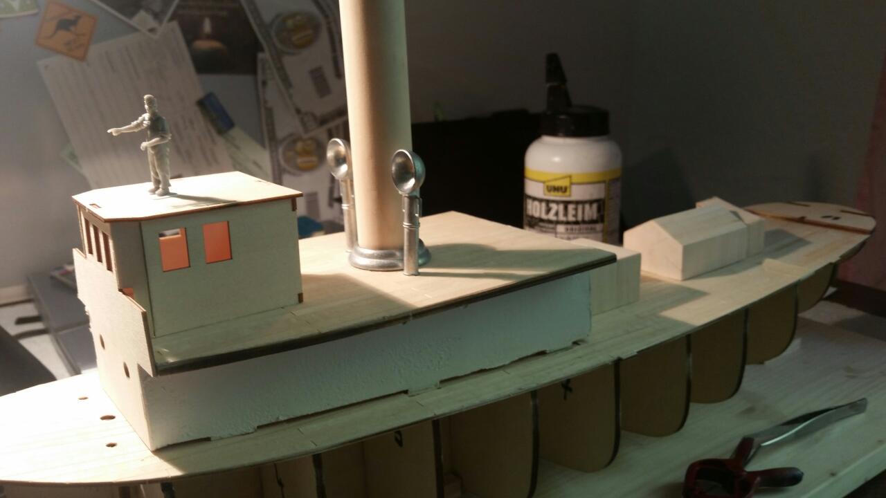

So ein bissl hab ich weiter gemacht. Beide Decks sind beplankt und die hinteren kleinen Aufbauten auch.
Ich werde die Stufen die an den hinteren Kästen eigentlich ran sollten etwas filigraner gestalten, weil die doch etwas dick sind und wenn ich die Figur daneben stelle wirken die aus dem Baukasten doch viel zu dick.

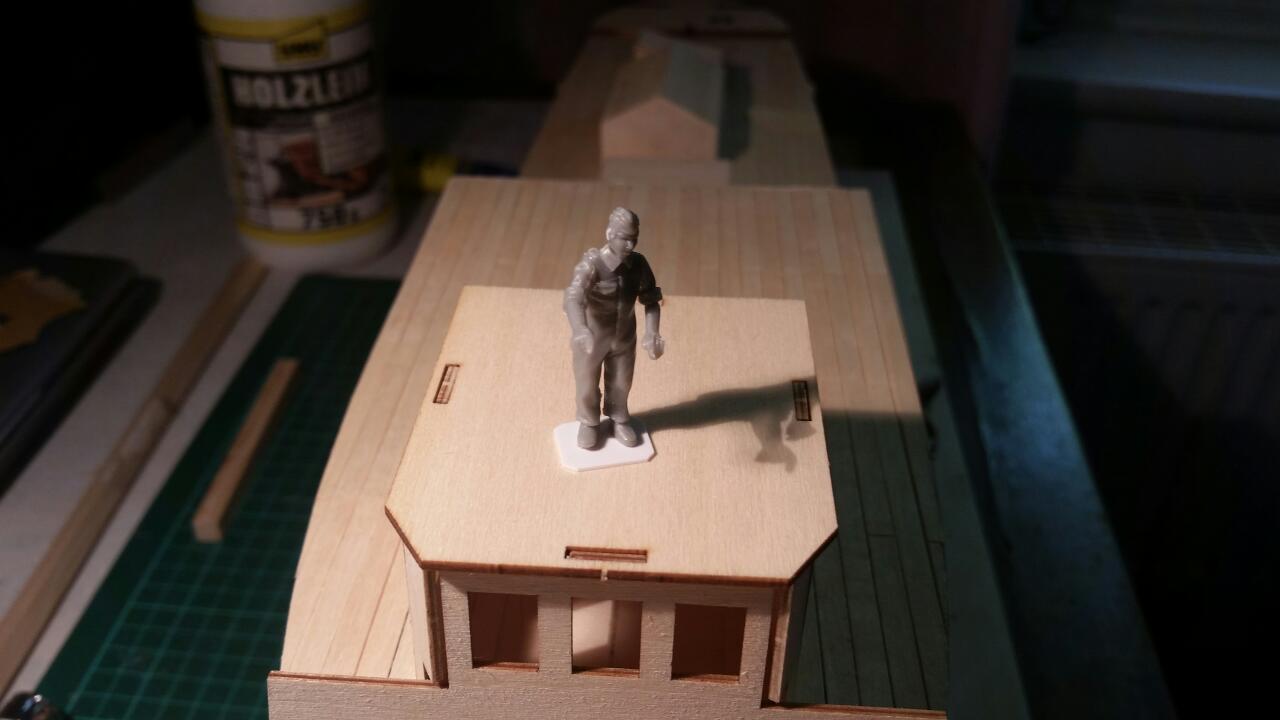

Dann habe ich mal paar Kleinteile rauf gestellt um mal zu sehen wie das so aussieht

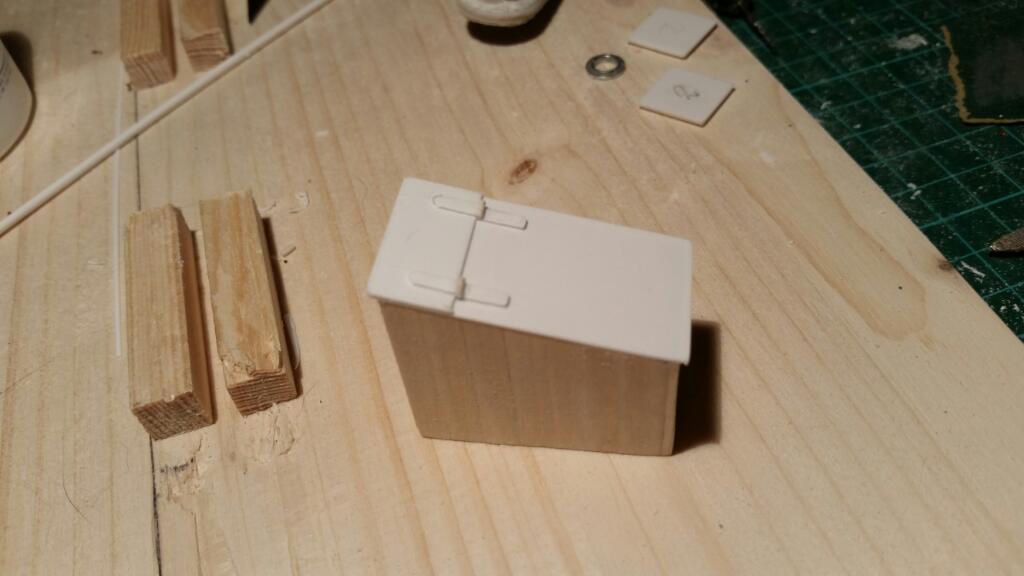

Gestern und heute habe ich mich mal damit beschäftigt ein Oberlicht Kasten aus Polystyrol zu bauen.
Rausgekommen is das hier, wobei er noch nicht fertig ist.

Ich werde einige Sachen aus Polystyrol anfertigen, weil mir die Holzteile irgendwie zu klobig sind.
Das Steuerhäuschen ist von der Passung auch nich so doll.
