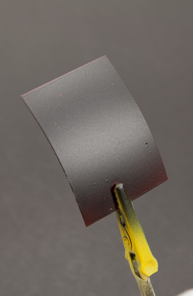

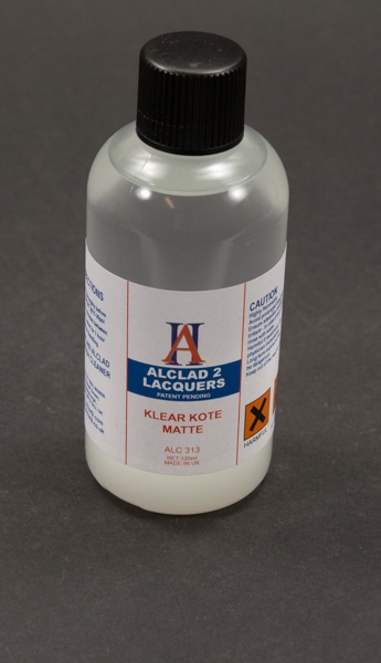

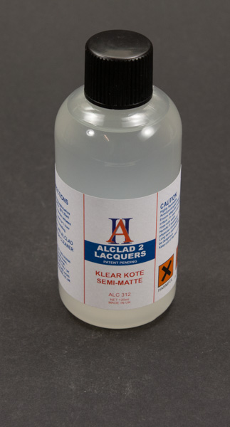

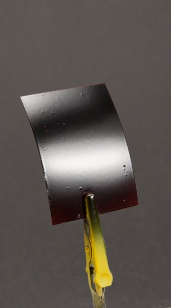

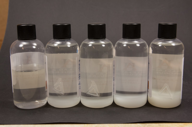

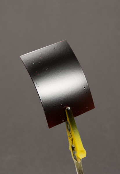

ich wollte hier mal Bilder zeigen die die unterschiedlichen Klarlacke von ALCLAD II darstellen
Von Links nach Rechts
ALC310 Gloss
ALC311 Light Sheen
ALC312 Semi Matte
ALC313 Matte
ALC314 Flat
Ich nehme an das Gloss die Grundlage bildet und nur Mattierungsmittel zugesetzt wurde
der Unterschied zu Light Sheen kommt auf den Bildern nicht ganz rüber, es sind nur Nuancen
von Flat und Gloss hab ich leider kein Bild
der ALC314 Flat ist noch ein Ticken matter wie der ALC313 Matte

Hallo Rainer,
schöne Gegenüberstellung, danke für den Vergleich. :ok:
Welche Erfahrungen hast Du mit der Verarbeitung gemacht? Ich habe gelesen, dass keine Verdünnung für das Airbrushen nötig ist.
Wie sieht es mit Trocken- und Aushärtezeiten aus? Schneller / härter als z.B. Gunze H 30?
Verträgt es sich gut mit Gunze / Tamiya Acryl Farben? :trost:
Beste Grüße
Matthias
Meine kleine Modellbauseite:
http://matthl.kemmel.org
h@mmerhand
Samstag, 23. Mai 2015, 12:06
Hallo Matthias,
Alclad2 ist im gesamten Programm immer fertig für die Airbrush eingestellt. Drücke sind meistens angegeben, sowie auch die Trockenzeiten, die recht kurz sind. Aber auch hier ist immer die Schichtdicke entscheidend. Ich fand die Oberfläche etwas klebrig, auch nach dem Aushärten, das verliert sich aber nach einigen Tagen.
@Kompressor66: gelungene Gegenüberstellung :ok:
HH
