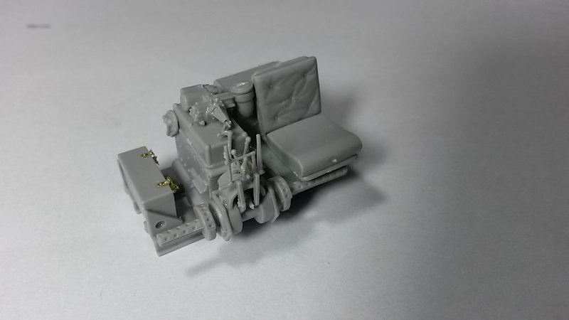

Und der Fahrersitz mit Getriebe:
Ich werde noch einiges hier und da nachdetaillieren, aber erstmal muss ich die Lenkung beweglich machen. Dazu später mehr.

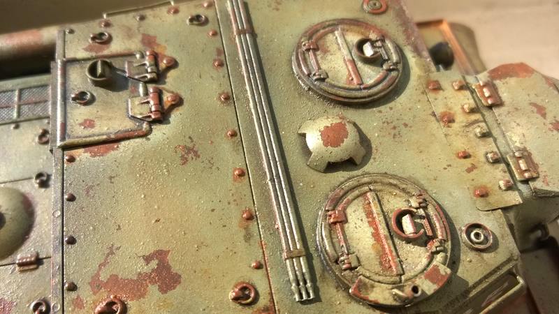

Hallo Martin,
das Zeug ist nicht Schrott, sondern nach 24 Stunden völlig ausgetrocknet. Das ist viel zu lange. Ich gehe immer so vor:
1.Die Grundfarbe völlig durchtrocknen lassen, lieber einen Tag zuviel als zu wenig. Von daher sind Deine 3 Tage ok.
2. Dann Worn Effects drauf, ich mach das am liebsten mit nem großen weichen Pinsel. Das geht besser als mit der Airbrush finde ich.
3. Dieser Schicht helfe ich mit dem Fön beim Trocknen nach.
4. Deckfarbe und evtl. Tarnung lackieren.
5. Wieder mit dem Fön nachhelfen. Mit Gefühl! Nicht zu dicht ran und nicht zu heiß werden lassen.
6. Jetzt das Ganze mit Wasser befeuchten und anfangen zu kratzen, rubbeln...wie auch immer der Effekt werden soll. Ich habe mir da inzwischen die verschiedensten Werkzeuge beiseite gelegt: weiche und feste Pinsel in verschiedenen Längen, Zahnstocher, Wattestäbchen, Schraubenzieher, verschiedene Klingen, Nadeln etc, etc...
Und dann sollte das Ergebnis in etwa so aussehen:
Versuch´s einfach nochmal ;)

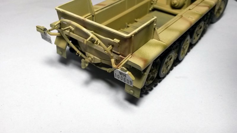

So der 2te Lackierversuch ist gelungen:
Auch die Decals fürs Nummernschild sind drauf- Jede Zahl einzeln.
Und die Kette war absolut nervig! :bang: Warum kann Dragon, hier wo es nötig wäre, keine DS Ketten beilegen? Die Magic Tracks haben Auswerfmarken ohne Ende und lassen sich ganz besch... an das Laufwerk montieren.
Die Laufrollen halten nichtmal mit Weißleim so klein sind die Aufnahmen, die Kette kann nicht beweglich gestaltet werden, und wenn man es versucht fällt sie gnadenlos auseinander.
Da denk ich an Broncos Sd. Kfz 6 und Tamiyas Sd. Kfz 9, hier könnte sich Dragon mal ein Beispiel an der beweglichen Kette nehmen. Also hier besser auf ne Friul zurückgreifen.
