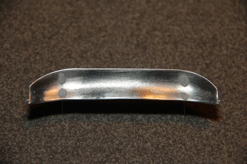

Weiter gings dann mit dem Heckspoiler
Die geätzten Halterungen gehören eigentlich nur von unten in eine schmale Nut geklebt, aber ob das hält :nixweis: . Also wurde der Heckflügel durchbohrt
Dann wurden die Halterungen durchgesteckt
und anschließend mit Sekundenkleber verklebt und mit MIcroballs bestreut, damit es schön fest wird
Nachdem alles verschliffen wurde, gabs gleich noch ein wenig Carbon :grins:
