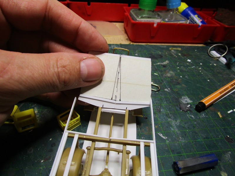

So, es gibt Fortschritt auf dem Basteltisch. Damit ich an dem Kleinen besser rumdoktern kann habe ich dem ein MontagebocK "geevergreent".
Den Pritschenboden benutze ich nur als Prisma um die Träger rechtwinkelig aneinander zu bekommen. Die Träger habe ich dazu nur "kurz" mit Mr Cement an die Platte angeheftet. So konnte ich auch die hinteren Kotflüel sauber und passgenau anbringen.
Als das Träger und Kotflügel miteinander fixiert waren habe ich die Heftpunkte wieder mit dem selben Kleber benetzt und von der Platte gelöst.
Die Unterkonstruktion aus diversen Evergreen Profilen.
Weiter ging es mit der Vor und der Rückwand aus 0,5mm Polistyrolplatte. Zum bessern anzeichnen mit Klebeband einseitig belegt.
Hier habe ich das Klebeband an den Stellen an den die Bodenbretter aufliegen sollen entfernt. So hatte ich einen Anschlag für die Quertraversen.
Anpassen an die Unterkonstruktion, spätestens hier lohnt sich der Montagebock. Normaler hätte ich bisher schon mehrmals was abgebrochen.... :pfeif:
Soviel bis Heute erstmal. OK ich hätte es auch gerader zusammen stecken können, sorry ich gelobe Besserung. :S

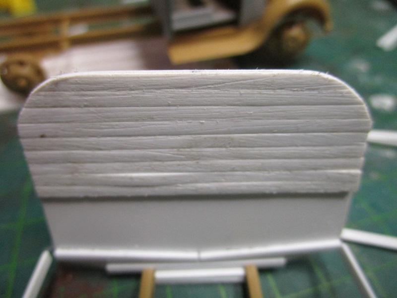

Sauber geplantes Vorgehen, so muss das :) . Das die Wand nicht ganz gerade steht liegt daran das die nur mal so locker flockig dort ist, selbst wenn die schon fest wäre kann man die noch richten.
1mm ? Wäre in 1:1 dann 35mm, ganz schön massiv :S . Baumarktplatten-Reste scheinen ja auch als Montageauflageblock zu taugen :huh: .
Grüße, Bernd
Dienstag, 12. Mai 2015, 10:15
Nein Bernd, noch nicht den es wird auf der Innenseite noch mit Holz beplankt und das ganze noch umrahmt. Ohne genau gemessen zu haben schätze ich die Wände bei dem Museums Ford auf ca. 7-10cm. Dazu kommen noch jeweils einseitig Versteifungswinkel.
Dienstag, 12. Mai 2015, 20:12
Beim beplanken hab ich dann doch feststellen müssen das die Wandplatte doch nur 0,5mm dick ist. :pfeif: Die Planken habe ich aus 0,75x2mm Streifen geschnitten. Die sichtbare Seite habe ich dann mit Schmirgel strukturiert und die Kanten gebrochen.
Umrandet wurde dann mit 2mm U-Profil.
So sieht es von der Seite aus. Zu dick? :S

7 bis 10 cm ? Bist du dir da sicher, so richtig vorstellen kann ich mir das nicht das die so dick vollschlank ist.
Wie dünn ist denn deine Wand aktuell ? 2mm ? Wären dann 7cm im Original :huh: . Mhh, da die von der Stärke zum Aufbauseitenrahmen passt würde ich die so lassen. Ich find' es OK :) .
Grüße, Bernd
Mittwoch, 13. Mai 2015, 23:15
Ja, die Wand mit dem u Profil umschloßen ist jetzt 2mm dick. Letzten Endes wird man sehen wenn Farbe drauf ist ob alles stimmig ist. Ich habe vor lauter Bastelwut
von den folgenden Stufen wenig Fotos gemacht. Ich denke aber das im Grunde aber alles nachvollziehbar ist.
Die Pritschenkonstruktion ist soweit zusammen.......
....und jetzt Bretter, Bretter, Bretter...........
Das ist der Momentane Stand.
Sollte was unklar sein, bitte nachharken. Gruß Thomas

Ich finde die 2mm sind nicht zu breit, wenn man es nun im Zusammenhang mit den anderen Teilen des Aufbaues sieht. Mit Farbe ändert sich das zwar noch mal, aber ich denke das es stimmig ist. Außerdem gefällt mir dein Aufbau sehr gut, sauber gebaut bis her.
Freitag, 15. Mai 2015, 09:17
Moin Thomas.
Dein Aufbau gefällt mir. Die Wände sind keinesfalls zu dick, da sie in der Regel von beiden Seiten beplankt waren und im Inneren eine Stützkonstruktion aus Stahlprofilen hatten. Die von dir geschätzten 7-10 cm kommen also hin. Man darf auch nicht übersehen, dass diese Wände ohne große Stützkonstruktion auskommen müssen, also in sich schon stabil sein müssen.
