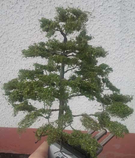

Mein erster Baum, eine Buche:

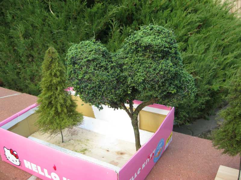

Der zweite Baum, eine Vorgarten-Kiefer, schön frisiert:

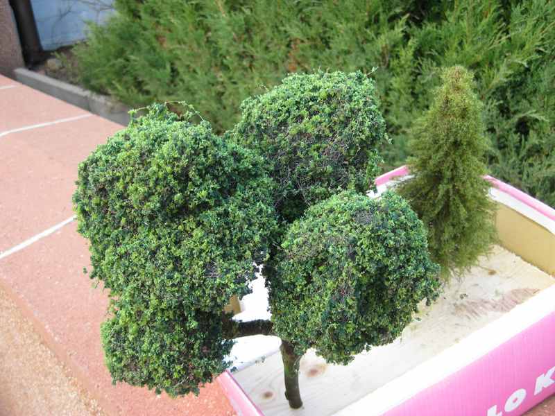

Dann 2 Waldkiefern:
Und zu guter letzt, eine Birke:
Ich würde mich freuen, wenn noch mehr Bilder kommen.

Die sehen gut aus. Hab ich auch schon in deinen Threads bewundert ;)
Die Belaubung ist Filterwatte und Streulaub, oder? Das bekomme ich nicht hin. Ich hab irgendwie immer zu viel Watte und alles sieht dann nach Cheerleaderstapeln aus ;)
Was nimmst du zum Bemoosen?

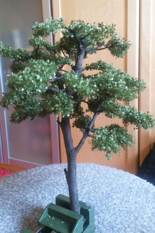

Ich habe für meinen ersten Rohling einen Zweig genommen und Löcher gebohrt, durch die ich dann Drähte gezogen hab. Dann wird alles mit reichlich Leim eingepinselt und mit Sägemehl bestreut. Das gibt diesen Rindeneffekt. Als nächstes wird erst mal einfach braun gestrichen.
Inzwischen baue ich die Rohlinge ausschließlich aus Draht.
Bei Laubbäumen benutze ich gern die Belaubungsmatten von MiniNatur. Die sind zwar nicht billig, sehen aber am besten aus. Die Kiefern habe ich erst mit einem Kunststoffgewebe beklebt und das dann in mehreren Durchgängen mit Grasfasern bestreut.

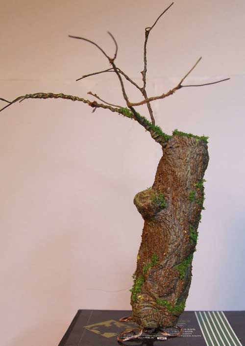

Also für die Rinde bzw. Bemoosunf habe ich damals folgendes probiert.
Ich war mit meinen Jungs im Wald spazieren.
Dabei habe ich alte Tannen und Fichtennadeln sowie Rinde gesammelt.
Diese habe ich dann schon mal mit den Händen kleingebröselt.
Danach habe ich das Zeug in eine alte Kaffeemühle gesteckt.
War so eine alte mit Kurbel.
Und dann hieß es kurbeln. Ich habe alles 2 mal durchgemahlen damit es schön fein wurde.
Denn Stamm noch mit Leim/wassergemisch bestrichen und dann draufgestreut. Fertig
Hat nichts gekostet und sieht richtig gut aus.
Ich versuche immer irgendwie Sachen aus der Natur zu nehmen. Dann kann man
sich nämlich das nchrmen sparen.

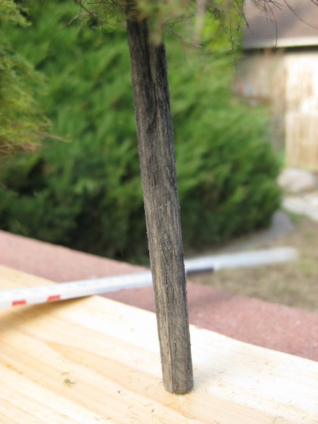

Stamm, normales 6er oder 8er Rundholz, mittels Drahtbürtse oder Nagelbrett die Rinde eingekratzt und einfach nur hochverdünntes Plaka schwarz aufgetragen, fettisch.
Hier "Rohlinge" (deshalb, weil da noch keine Astbereich unregelmässig herausgeschnitten wurden - dann wirkt es noch realsitischer, wie ich finde - das herausgeschnittene Geäst
kann man vereinzelt unten am Stamm befestigen, wenn man möchte - hat auch was)
Das "Quirlbrett": Hier 1mm Draht links (also Baum oben) um die Schraube wickeln und ein Ende nach oben weglegen, das anderen nach unten, dann....
...das aufgedröseltes Hanfseil (aussem Baumarkt), "gekämmt" mitels Handwaschbürste", abgelängt aufgelegt,
dann den nach oben weggelegten Draht über das ausgelegte Hanfzeugs biegen, unten festklemmen
(dann lassen sich die beiden Ende besser im Akkuschrauber einspannen)n und per Akkuschrauber verdrillen (bis der Draht oben abreißt).
Sobald sich die Bürstenform ergibt den Akkuschraber etwas anheben, damit der Baum frei drehen kann.
Dann Spitze "beschneiden". Jetzt braun brushen, Wasser-Weissleim auftragen (s.u.) und "Rasen" aus dem 1:87 Eisenbahnzubehör als Nadeln "aufgestreuen",
am besten aus einem Kunststoffgefäss (statische Aufladung) dann "stehen die Nadeln besser.
Dunkeles Grün zuerst für den inneren Astbereich von unten "aufgestreut", alles anderen Grüntöne von oben, final ggf.kleinstes hellgrünes Flockingzeugs für junge Triebe
Kleber kommt immer Wasser-Weissleim in einer Mischung, das sie sich durch diese Zerstäuberflaschen auftragen lassen
(muß nicht die gute Blumespritze für die Fensterbank sein, es reicht auch so ein Tiel aus der 1,- Schütte)
Haarspray geht auch, wenn der Baum später keinen großen Erschüterungen ausgesetzt ist.
Ansosnsten ist Wasser-Weissleim die bessere Alternative, so habe ich festgestellt.

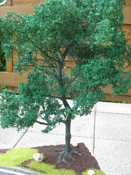

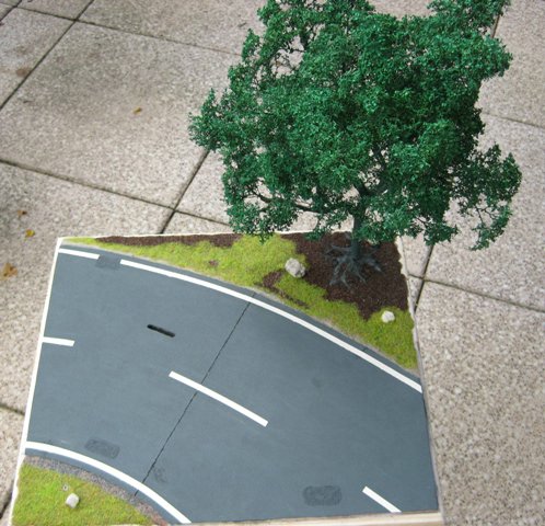

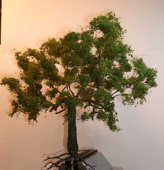

Dann möchte ich auch meinen 1. selbst gebauten Baum zeigen es ist eine Eiche
Lob und Kritik willkommen
Gruß Dominik

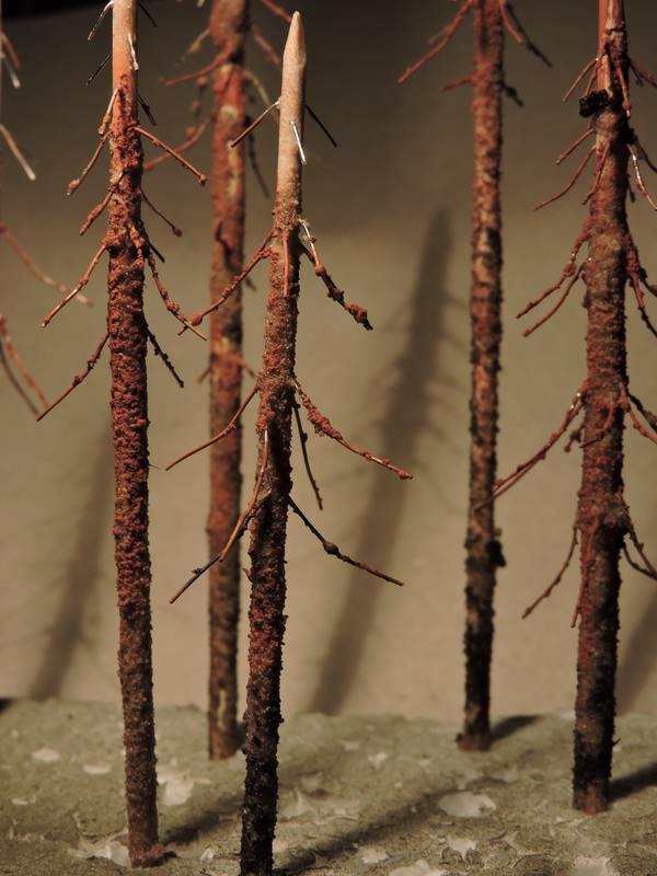

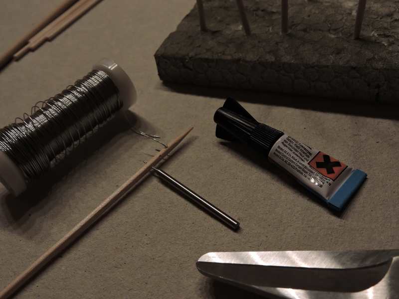

dann möchte ich auch einmal meine (Nadel-)Baumschule vorstellen. Da ich mich in den kleineren Maßstäben (1:144, 1:72) tummele, ist alles etwas kleiner und ich komme zum Teil mit -nicht lachen!- billigen Küchenmaterialien aus:
Der Stamm besteht je nach Größe entweder aus einem Zahnstocher oder, bei den Baumriesen in 1:72, aus einem Schaschlickstäbchen. Die Hölzchen werden mit einem 0,2 mm Bohrer durchbohrt, die "Äste" bestehen aus entsprechend dünnem Basteldraht und werden mit Sekundenkleber fixiert.
Sie Stämme werden mit Holzleim eingestrichen und mit feinstem Sand bestreut. Nach der Farbgebung, im oberen Bereich in rehbraun, unten anthrazit/ schwarz kommt die "Benadelung". Bis hier hin ist es eigentlich nichts Ungewöhnliches.
Für die Belaubung benutze ich eine Foliage, die auf einem feinen Gespinst aufgebracht ist. Dieses entferne ich zum größten Teil, so daß nur noch ein leichter Verbund da ist. Das Material wird dan in entsprechende Fetzen gezupft und auf den Ästen fixiert.
Gegebenenfalls kommt noch etwas Farbe auf die Belaubung oder weiße Farbe aus Schnee,
.. Fertig!
Gruß Dominik
Hallo Dominik, gefällt mir vor allem die Herbstbelaubung. Könntest du noch ein paar Details verraten wie du vorgegangen bist?
Gruß Thomas
Sehr schön all eure Vorgehensweisen und Resultate zu sehen. :ok:
Samstag, 30. Januar 2016, 13:06
Hallo Thomas
Den Stamm und die Äste sind aus Draht geformt, an manchen Stellen gelötet. Danach habe ich den Stamm und die Äste mit Spachtelmasse überzogen, aber nicht bis in die Spitzen für neue dünne Äste, etwas antrocknen lassen und mit einem
Zahnstocher etwas Struktur reingebracht. Danach mit einem schwarzen Wash und dann einem braunem drüber. Dann habe ich das Belaubungsvlies von Mininatur in Stücke geschnitten und mit Holzleim angeklebt.
Hoffe konnte dir damit helfen. Bei weiteren Fragen helfe ich gern.
Gruß Dominik

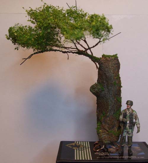

Danke Dominik, wie gesagt mir fiel das Herbstlaub auf. :ok: Hier ein Baum aus einer meiner aktuellen Baustellen:
Der Baumrohling ist von Heki, mir gefiel er OOB aber man kann die Äste noch weiter zurechtbiegen. Aufgeforstet wurde dann mit Meerschaum und beaubt mit Flocken aus dem Handel.
Gruß Thomas
