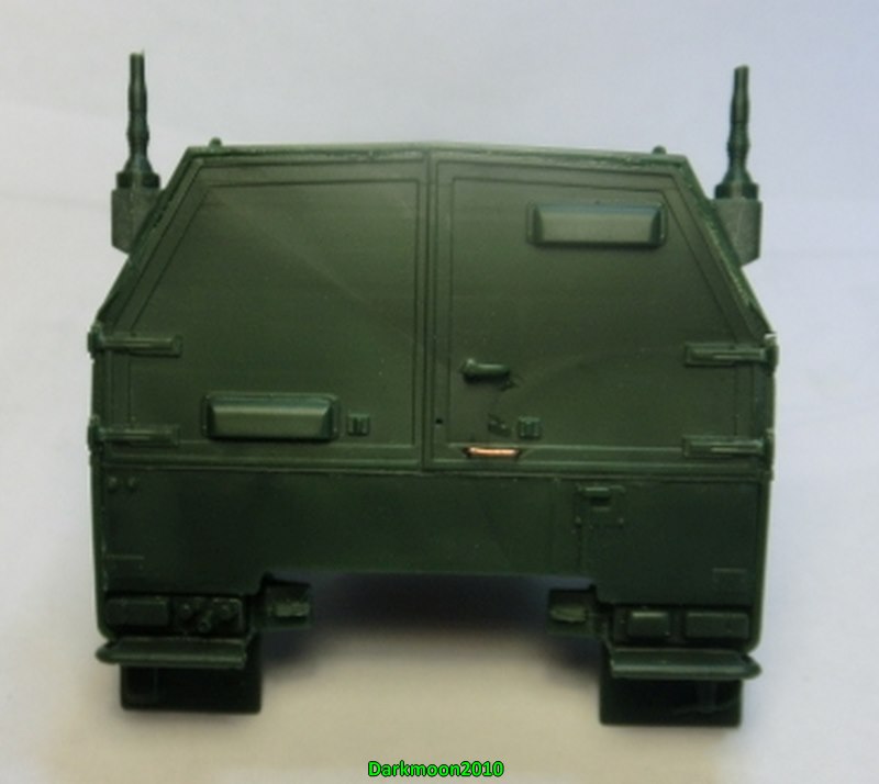

Der Auspuff wurde nochmal etwas verschliffen und das Rohr aufgebohrt:
Das Heck, hier muss ich wohl nochmal etwas nacharbeiten. Leider ziegt sich, dass auf vielen Teilen Nähte sind, die verschliffen werden müssen. X(
Bei so einem neuen Bausatz ist das ärgerlich und vom Vorgängermodell her schon bekannt.

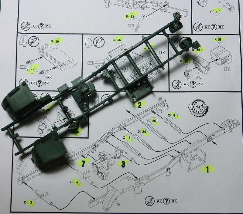

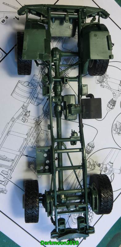

Der Rahmen im Rohbau:
Die Felgen wurden schon mal grundiert und werden dann heute lackiert und die Reifen aufgezogen. Die Nechaniker stehen schon parat :lol:
Bis jetzt habe ich nur Panzer bzw. auch Schützenpanzer auf Rädern gebaut, ein Fahrzeug wie den Dingo odere andere Autos hatte ich noch nicht.
Deswegen hoffe ich, dass ich bei den einzelnen Schritten keinen großen Fehler mache und hinterher alles einigermaßen zusammenpasst. Sprich dass ich das Chasis mit dem Aufbau sauber hinbekomme.
Ansonsten hoiffe ich auf eure Hilfe, falls ihr einen groben Fehler entdecken solltet.

Der Rahmen wurde auch weiter gebaut und zum Test, ob das Teil auf allen Vieren stehen kann wurden die Reifen montiert:

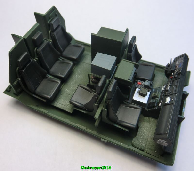

Hier die Ergebnisse vom Wochenende:

Klasse Deine Arbeiten :thumbsup: Der Innenraum sieht top aus! :respekt:

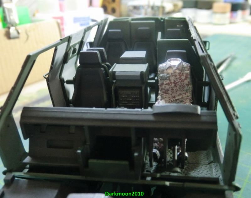

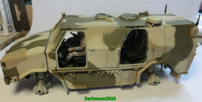

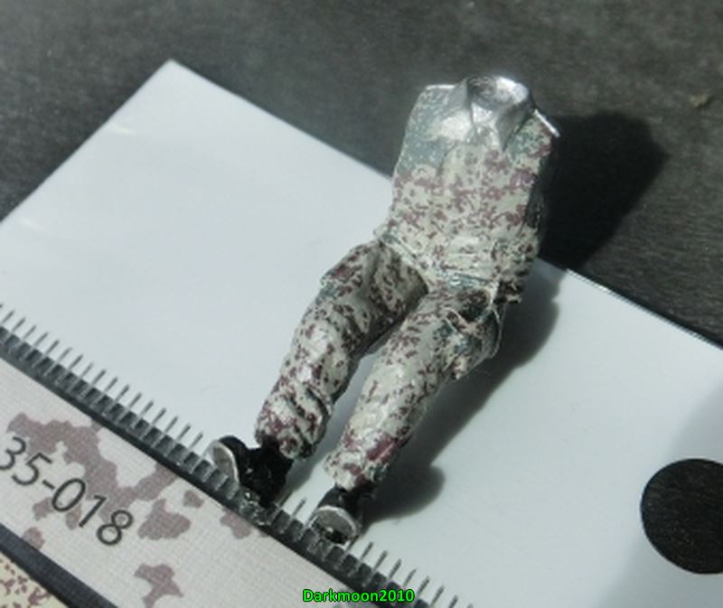

weiter gehts, hier zuerst mal ein Bild des Figurensatzes:
Der kopflose Fahrer hat schon mal testweise Platz genommen:

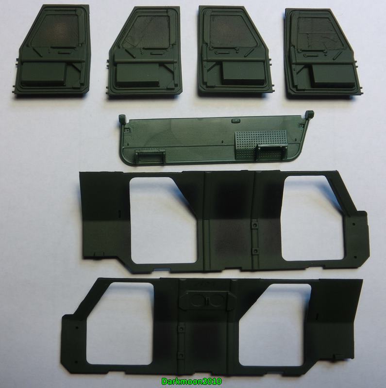

Dann habe ich noch die nächsten Bauschritte mit den Türen und Seitenteilen fertiggestellt. Die Fenster wurden schon mal maskiert für die anstehende Lackierung:

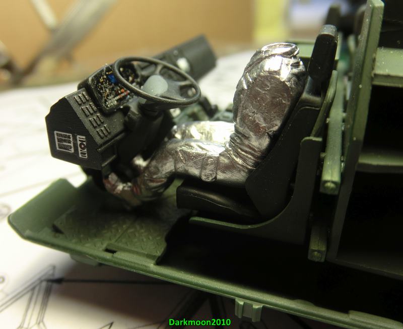

Mittwoch, 20. Mai 2015, 09:31
Es ging wieder weiter, das erste Bild ist jetzt nicht gerade das Beste. Ich will es aber nicht vorenthalten.
Die Seitenteile für den Innenraum wurden bronzegrün lackiert, die restliche Lackierung erfolgt dann noch.
Ein paar Anbauteile wurden an die Karosserie angefügt.
In den Pausen zwischen den einzelnen Schritten habe ich schon mal begonnen den Fahrer seine Hosen anzuziehen. Für die Uniform verwende ich mal wieder Decals von Crossdelta. So gut bin ich im Figurenbemalen nämlich nicht

Zu den Figuren hätte ich noch ne Frage, wie genau bringst du die Decals denn auf?
Gruß Michi

Hallo Michi,
Ich schneide mir kleine Streifen oder Rechtecke, ja nachdem auf welche Stelle das Decal soll, aus. Dann ganz normal in Wasserr anlösen. Etwas Decalsetter auf die Stelle, wo das Decal hin soll. Anschließend vorsichtig mit einem Wattestäbchen andrücken. Und zum Schluß moch etwas Weichmacher, damit sich das Decal schön in die Struktur legt und fertig.
Die Decals an sich lassen sich gut verarbeiten, da sie von Haus aus relativ dünn sind.

Mittlerweile habe ich den Beifahrer auch eingekleidet. Mit der Karosserie wurde schon mal eine Passprobe des gesamten Aufbaus vorgenommen. Den Beobachter, der hinter der Waffenstation stehen sollte und mit seinem Fernglas die Umgebung absucht, kann ich leider nicht verwenden, da er hinter der Waffenstation nichts sehen wird. Er würde direkt mit dem Fernglas in die Waffenanlage gucken.
Bis jetzt muss ich sagen schaut es von der Passgenauigkeit ziemlich gut aus und auch der Bau an sich verlief ohne größere Probleme.
Die DOLP-Figuren sind für meine Zwecke auch ganz passabel, nur das mit dem Ankleben der Arme ist schon etwas schwieriger als bei anderen Figuren. Sekundenkleber hält anscheinend nicht so gut auf dem Zinn.
Surrender is not an option
Mittwoch, 27. Mai 2015, 16:10
Als alter Figurenbastler: Stiften. Einfach mit dem Handbohrer ein Loch in die Mini und den Arm (natürlich an der Klebefläche) bohren und einen Drahtstift einkleben. Dann normal verkleben. Das hält.
Den Figuren würde aber ein Washing noch guttun, jetzt schaut halt alles etwas flach aus. Oder kommt das etwa noch?

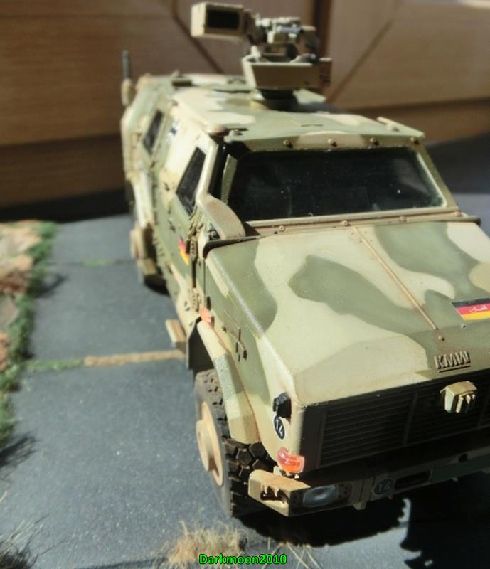

Freitag, 5. Juni 2015, 10:10

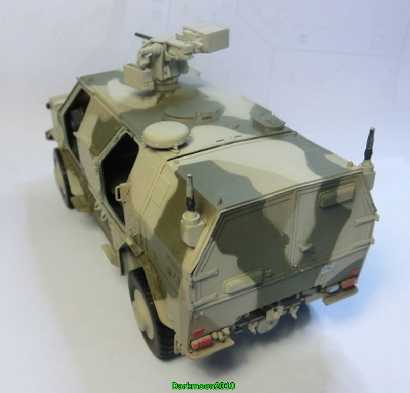

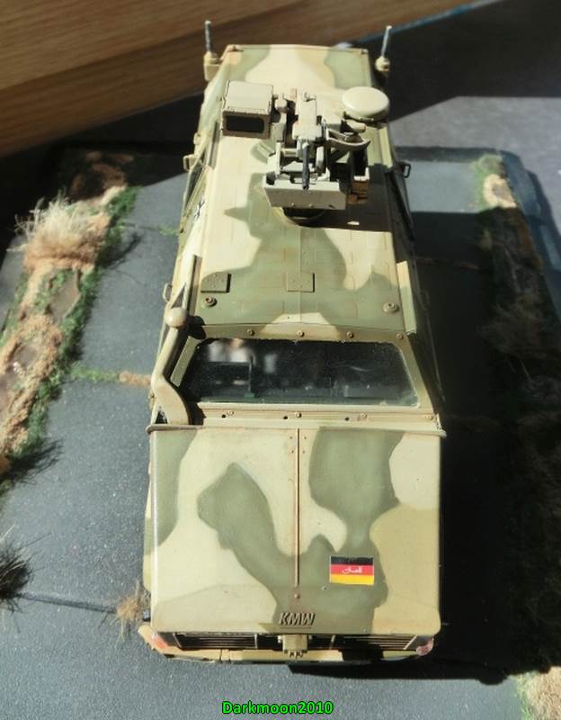

Jetzt ist es fast vollbracht, bis auf die Spiegel, Scheibenwischer und ein Warnschild am Heck des Dingo ist dieser Bau abgeschlossen.
Folgende Schritte wurden zuvor noch durchgeführt:
  • Die jeweiligen Tarnflecken wurden zu den Mitten hin aufgehellt
  • Nachbehandlung der Tarnflecken mit dem Pinsel
  • Future auf die Stellen, wo die Decals hin sollen
  • Aufbringen der Decals
  • Klarlacküberzug gesamtes Fahrzeug (Gunze - Gloss Clear)
  • Washing mit Ölfarben
  • Verschmutzung mit Pigmenten
  • Klarlack (ALCLAD II - Klear Kote Matte)
Wie bereits vermutet sieht man von den beiden Fahrerfiguren nicht allzuviel, aber egal, sie sind da :lol:

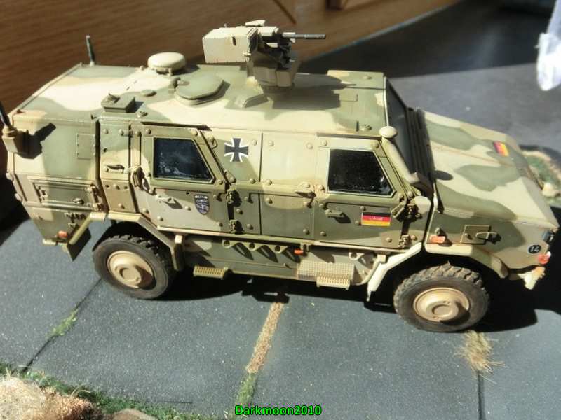

Jetzt aber zu den Bildern, aufgenommen bei Sonnenlicht.

Danke für Euer Feedback.
Schön dass es euch gefällt, bin auch ganz zufrieden damit.
Ja das hat mich einiges an Nerven gekostet mit der Lackierei und der Verschmutzung.
Ich habe zwar schon mehrere Modelle gebaut, aber mit Verschmutzung ist es erst mein zweites.
Was halt auffällt ist die unsaubere Passgenauigkeit an der A-Säule, das war aber wohl schon beim Vorgängermodell ein Problem.
Auch die Frontscheibe ist mir leider etwas daneben gegangen, da hat es mit dem Future-Überzug nicht so recht geklappt und sie ist etwas milchig geworden, obwohl ich Rettungsversuche mit Polieren usw. gestartet hatte. Aber ein bißchen Schwund ist immer.
Das fertige Modell werde ich dann in der Galerie zur Schau stellen.
