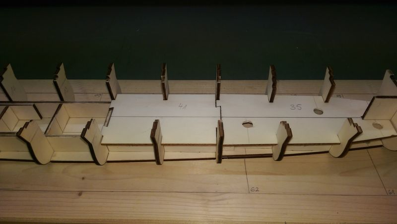

Die Serie bis Ausgabe 15 habe ich bereits verbaut.
Nicht verbaut habe ich diese Holzklötzchen. Damit warte ich, bis ich den eigentlichen Sinn erkannt habe.
Ebenso werde ich die Beplankung des Decks noch nicht machen. Erstens sind diese Leisten für 1:200 viel zu breit, außerdem zu hell. Auf deutschen Kriegsschiffen wurde Teakholz verarbeitet. Was noch hinzukommt, Hachette macht die Beplankung übers ganze Deck, also auch unter die Aufbauten. Auf den Bildern von der website sieht man´s deutlich. Einen solchen Spalt möchte ich nicht! Außerdem will ich, sofern möglich, die Leibhölzer darstellen.
Gruß Jörg
»Joergi« hat folgendes Bild angehängt:

Also gut, mein Baubericht von Anfang an!
Nachdem ich beim Zeitschriftenhändler meines Vertrauens die erste Ausgabe erblickt und sofort mitgenommen habe, kam auch gleich die erste Ernüchterung.
Zuhause erst mal die Seite von Hachette aufgemacht und der Schreck kam! Das Teil sieht nicht gerade berauschend aus! Ziemlich grobschlächtig grmacht. Erinnerungen an die Bausätze von Aeronaut kamen hoch. Also, weitermachen, oder verbrennen??
Nach einer Nacht wurde dann der Modellbauer-Geist geweckt! WEITERMACHEN!!
Gut, die ersten drei Ausgaben wurden gekauft und im Keller gelagert, bis ich so einigermaßen die Größenverhältnisse raushatte.
Meinen ersten Versuch, einen Prinz Eugen zu bauen, von der Helling geschraubt, und die neuen drauf.
Niemand ist, wie es scheint!

Montag, 4. Mai 2015, 19:37
Ausgabe 4
Die Verstärkungsplatte und das weitere Bodenteil passten perfekt.
Die Längsträger benötigten nur minimale Schleifarbeiten.

Montag, 4. Mai 2015, 19:41
Ausgabe 5
Die gelieferten Querspanten passte erstaunlich gut. Erstmal die Mittellinien eingezeichnet und dann verleimen.
Langsam verflogen meine anfänglichen Befürchtungen.
Auch die beiden Längsträger waren passgenau.

Montag, 4. Mai 2015, 19:44
Ausgabe 6
Aha, der Frontspant! Passen tut er super. Verleimt und fixiert.
Auch die gelieferten Spanten passten wieder perfekt.

Montag, 4. Mai 2015, 19:51
Ausgabe 7
Ein Mitteldeck? Wofür?
Da der Hersteller wohl alles gegen einen seitlichen Verzug tun will, wird also ein Zwischendeck verbaut.
Nun, mir soll´s recht sein.
Beim Anpassen kam die Ernüchterung. Wieso habe ich einen Spalt?
Die anderen Spanten passten, nur halt vorne nicht. Egal, sieht man später eh nicht mehr.
Die Spanten zum Bug hin waren dagegen wieder perfekt.

Montag, 4. Mai 2015, 19:56
Ausgabe 8
Das Heckteil, Spanten und ein weiteres Teil für´s Zwischendeck.
Das hat nun erstaunlich gut gepasst.
Weiter ging es mit dem Heckteil. Ich musste nur an der Nase nach unten etwas wegschleifen. Und die beiden Spanten passten auch wieder sehr gut.
Die Bohrungen habe ich gemacht, damit ich später die Schrauben wieder rausbringe!

Montag, 4. Mai 2015, 20:12
Ausgabe 9
Spanten, ein weiteres Teil für das Zwischendeck und Klötzchen(?!)
Was soll das werden???
Gepasst haben alle Teile wiederum sehr gut.
Dann ging es an die Querträger für das Deck. Da war es mit der Genauigkeit dahin. Die waren eigentlich zu kurz. Verleimt habe ich sie dann, abwechselnd links und rechts bündig.

Montag, 4. Mai 2015, 20:15
Ausgabe 10
Spanten, Zwischendeck und schon wieder Bauklötze.
Diese Klötzchen eignen sich super zum Verleimen der Spanten.

Montag, 4. Mai 2015, 20:22
Ausgabe 11
Zwei Spanten für´s Heck und weitere Klötzchen.
Die beiden Heckspanten wurden wieder mit Hilfe der Klötze verleimt. Die vier Querträger wiederum links und rechtsbündig verbaut.
Danach ging es an die Platten am Bug. Aha, das Bugteil wird verstärkt, gegen Verzug.

Montag, 4. Mai 2015, 20:33
Ausgabe 12
Das Deck für den Bug, Leisten und schon wieder Klötze.
Jetzt werden diese Klötze verbaut?! Oh Mann, aber nicht ich! So, wie es die Bauanleitung vorsieht werde ICH das mit Sicherheit NICHT machen.
Klar, sie sind zur Stabilisierung der Heckteils gedacht. Aber, warum müssen sie groß sein? Meine erste Befürchtung war:
Das Heck wird nicht beplankt, sondern gespachtelt.
Die hat sich gelegt, als ich mal eine längere Planke an die Spanten gehalten habe. Mein Entschluss, ich lass diese Klötzchen weg, bis ich sehe, was der Hersteller vorhat!
Diese Woche habe genutzt, um den Bugteil für das Deck vorzubereiten, also eine erste Schleiforgie.

Montag, 4. Mai 2015, 20:44
Ausgabe 13
Leisten und das nächste Deckteil.
Mittellinie auf die beiden Teile gezeichnet und an die Spanten angepasst. Gut, der eine oder andere war etwas "rund". Aber das wurde mit den Einfräsungen des Decks ausgeglichen.
Damit das Deck richtig die Rundung des Bugspantes annimmt, habe ich es mehrfach mit einem 1mm Bohrer gebohrt. Ebenso an den Spanten.
Danach Leim auf die Spanten, das Deck aufgelegt, und mit 1mm Nägel in den Spanten fixiert. Die Nägel wurden mit einem entsprechenden Durchschlag leicht versenkt.
Und dann waren noch die Leisten. Für 1:200 sind die ja viel zu breit!!
Also, ich werde im Internet nach 1,5mm breiten Leisten suchen. Auch sollten sie dunkler sein, da auf deutschen Kriegsschiffen Teakholz verlegt wurde,

Montag, 4. Mai 2015, 20:59
Ausgabe 14
Deck, Leisten und Klötze.
Ein bischen Anpassungsarbeit und das Deck konnte auch wieder verleimt und genagelt werden.
Ich habe, im Gegensatz zu einigen anderen, keine Probleme mit Höhenversatz oder gebogenen Platten.

Montag, 4. Mai 2015, 21:01
Ausgabe 15
Auch bei der aktuellen Ausgabe habe ich das Deck auf die bekannte Verfahrensweise verbaut.

Donnerstag, 14. Mai 2015, 16:51
Ausgabe 16 + 17
Von diesen beiden Ausgaben habe ich jeweils die Decksplatten verbaut.

Montag, 25. Mai 2015, 19:46
Update
Die Ausgabe 18 habe ich nicht verbaut, dafür. . .
Nach langem Überlegen kam ich zum Entschluss, doch diese "Bauklötze" einzukleben. Aber nicht so, wie es der Hersteller vorsieht.
Die hinteren vier, auf jeder Seite, habe ich erst mal geteilt. Hab nämlich keine Lust auf Schnitzereien und Schleiforgien (die kommen noch).
Also habe ich die Klötzchen so verleimt, damit sie nicht großartig stören und trotzdem dem der Stabilität des Längsspants Genüge tragen.
Gruß Jörg
