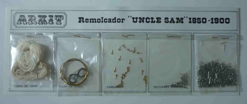

Zuerst möchte ich Euch den schön detaillierten Spantbausatz mit Bildern vorstellen:
Es ist ein Multimedia-Kit, hauptsächlich aus verschiedenen Hölzern, Metallgußteilen, Messingteilen und Edelhölzern.
Größe des fertigen Modells: Länge 51cm, Breite 17,5cm, Höhe 34cm
Die Konstruktionszeichnungen wurden ursprünglich von einem spanischen Modellbauer namens J. Vallés gefertigt.
Der Kit wurde unter verschiedenen Firmennamen vertrieben ...
das werde ich gleichzeitig dazu nutzen Euch auch die anderen Schachteldesigns zu zeigen.
Ich denke zeitlich erschienen sie in dieser Reihenfolge :
INTERMODEL Deckelbild ein eher puristischer Holzbau
ARKIT Deckelbild Holzbau farbig lackiert
ARISTO CRAFT Deckelbild fast identisch zu ARKIT, wahrscheinlich nur Importeur für den US-Markt.
Der Inhalt ist bis auf Kleinigkeiten immer der gleiche ..
mal abgesehen davon, daß die Kartons auf die die Beutelchen aufgetackert sind unterschiedlich bedruckt sind ..
teilweise auch unterschiedlich in die Beutelchen verpackt ...

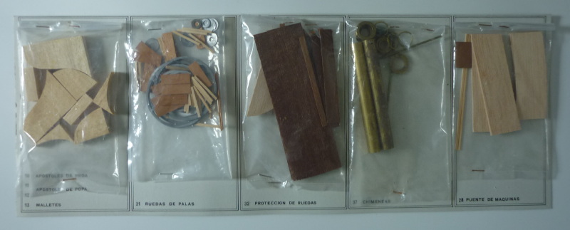

deshalb der Inhalt der Intermodel-Schachtel stellvertretend für alle:

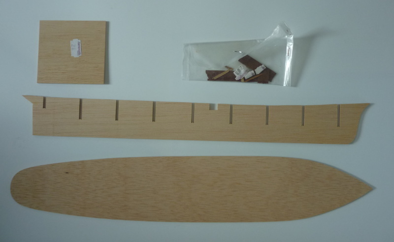

Kiel und Deck
ein Spantenfisch
Teilepack 1
Hier im Teilepack 1 ist einer der größeren Unterschiede.
Beim "alten" Intermodel-Kit müssen die Schaufelräder noch aus einer Vielzahl Hölzchen und Metallgußringen fast wie im Original zusammengesetzt werden.
Beim etwas neueren ARKIT sind an dieser Stelle die kompletten Gußräder wie aus der "Gulnara" drin.
Diese haben zwei Speichen mehr und zum Teil das Problem mit dem Zinkfraß.

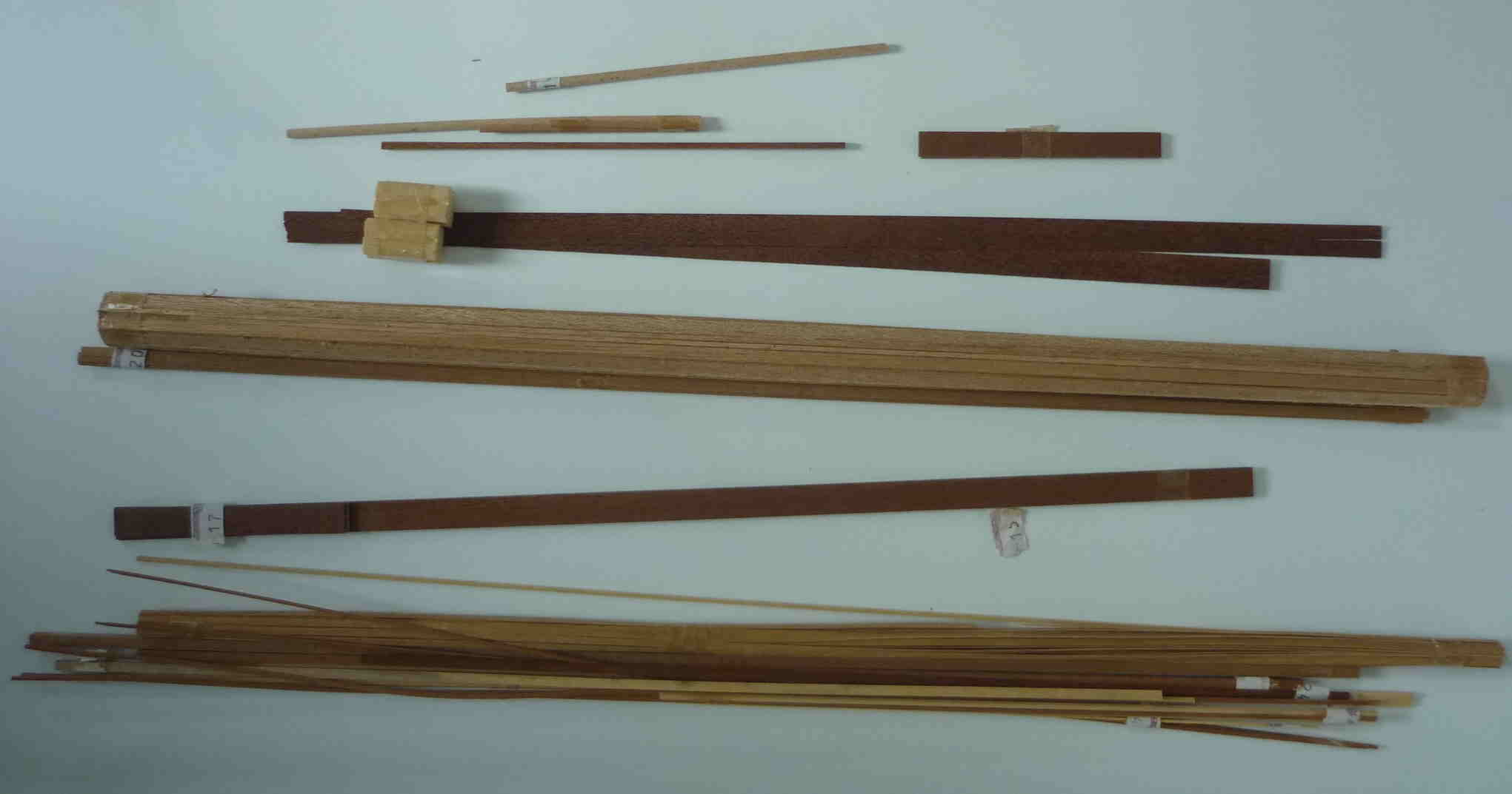

Teilepack 2
Teilepack 3
diverse Hölzer

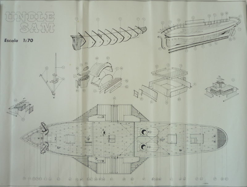

Grundriß / Details

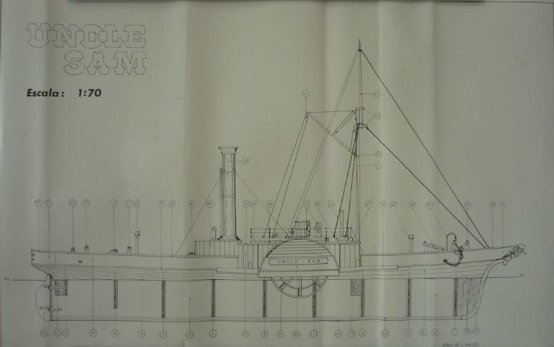

Seitenriß

Weniger gut ist die Dokumentation. Doch dazu mehr in Teil 2 und 3 der Beschreibung.
Insbesondere an den Plänen macht sich ein Mangel an weiteren Detailplänen bemerkbar.
Man muß da schon ziemlich viel rausmessen und nach anderen Beispielen frei konstruieren.
Vielleicht gab es aber schlichtweg gar keine so weit gehenden Originalpläne.
Falls noch irgendwo einer mehr Detailpläne haben sollte bitte ich um Kontakt.
