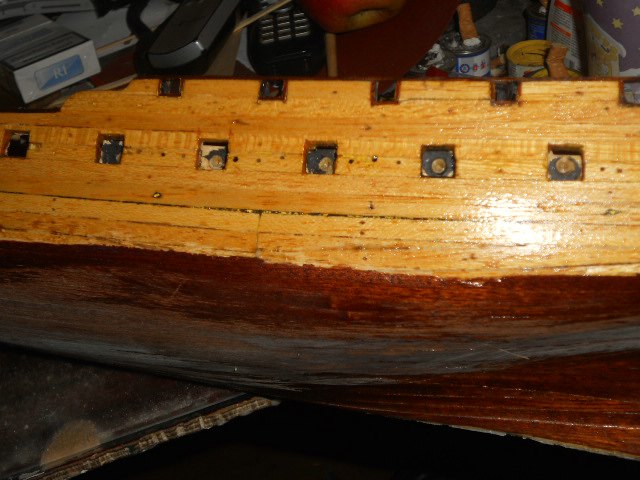

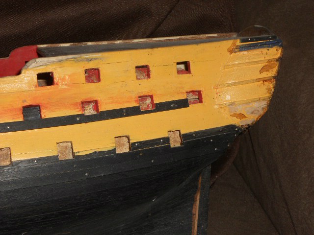

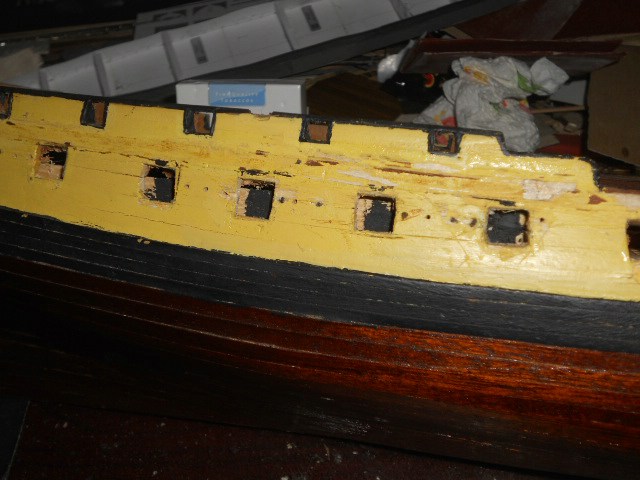

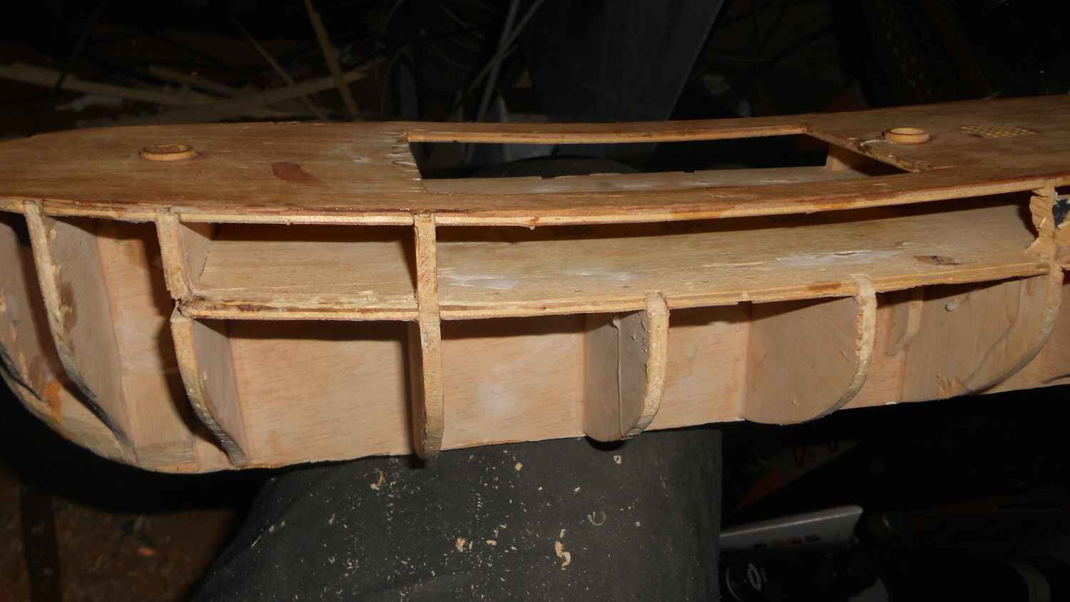

Heute mal was ganz anderes..Wie viele andere habe ich auch mal mit Holz begonnen..vor ca 10 Jahren mit einem Modell aus dem Kasten..
Die Spanische Fregatte Diana von Occre.
Ohne jede Ahnung von Holz Modellbau nach dem Bauplan frühlich drauf los gebaut..
Ergebniss..eigentlich recht hübsch aber auch ohne besondere Beachtung von Optik und Details..Geb ich ehrlich zu.
Nach einer Weile wanderte das Schiff in den Keller.
Vor drei Jahren wollte ich es dann absichtlich beschädigen um ein Sturm Modell zu gestalten..Aus Mangel an Zeit blieb es beim Gedanken und das Schiffchen blieb reichlich lediert im Keller liegen.

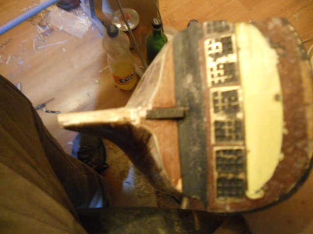

Ursprünglich zum verschrotten geplant endschied ich mich jedoch es zu restaurieren und vollständig neu auf zu bauen..

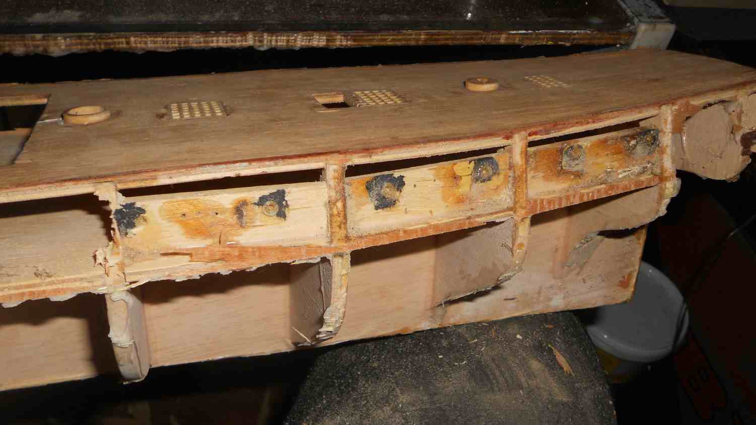

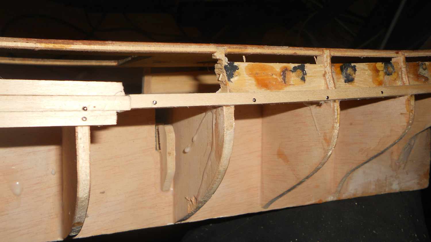

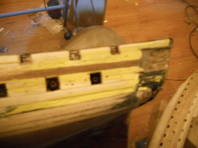

Dazu kam zuerst alles vom Rumpf weg was nicht Niet und Nagelfest war..
Masten Rahen Wandten ,Geschütze, Ruder Heckspiegel.. einfach alles ..
Die Bergleisten wollten allerdings nicht so leicht weichen und beim schliefen kamen auch noch einige vergessene Beleg Nägel zu Tage..

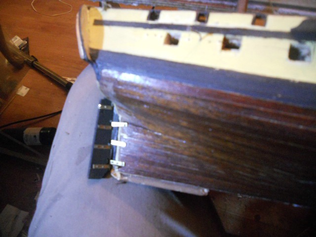

Alles in allem habe ich nach zwei Wochen gerade mal die Linke Überwasser Hälfte glatt bekommen..
Da ich mit dem Schiff auch die Möglichkeit hatte zu experimentieren wollte ich versuchen etwas zu finden was dem Holz eine Honig ähnliche Färbung verleihen würde und fand dies in Außen Holz Lasur mit Farbton Kiefer. ( Auf Acryl Basis.)
Hier in den letzten beiden Fotos zu sehen.
Funier am Unterwasser Schiff bleibt auch so zerrissen weil dort die neuen Bergleisten hin kommen und das Schiff unter Wasser Weiß werden soll.
Sehr schön finde ich hier das die Lasur nach einem Anstrich alles an Maserungen und Verfärbungen im Holz noch etwas mehr hervor gehoben hat..
Ich finde es wirkt etwas wie..natürliche Alterung.. Aber das ist meine Ansicht..
So und nun mal die Fotos zum Text..Beginnend beim abgebrochenen Rumpf unbearbeitet bis zur ersten Lasur Beschichtung.

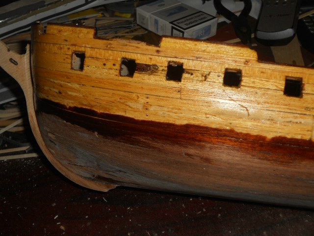

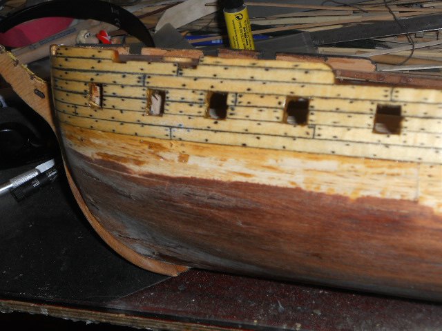

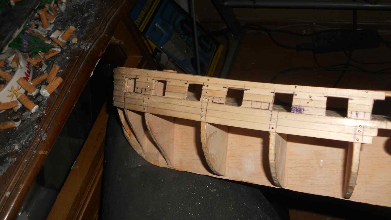

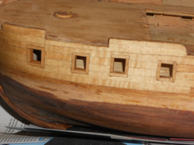

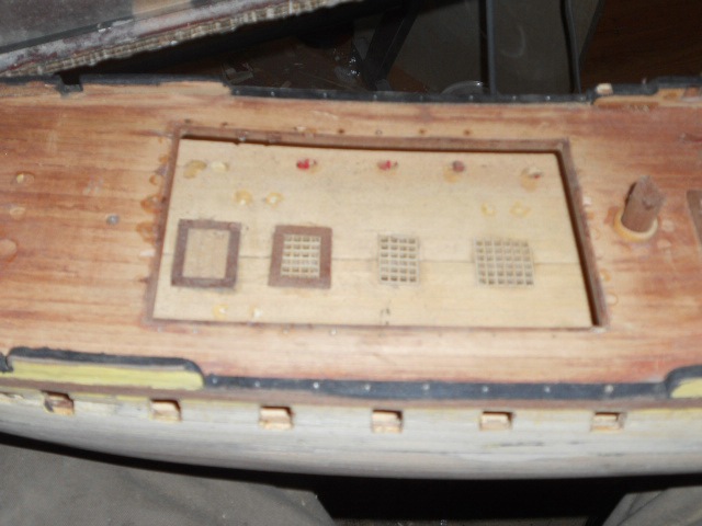

Ja Marc ich befürchte fast das es mehr Arbeit wird als ich Anfangs dachte..
Die Profesorische Lasur habe ich noch mal abgeschliffen und die Außenwand Schäden gespachtelt.
Danach kam eine 0,5er Funierung drauf mit Kalfater Linien und ok..Etwa Nagelstellen der Planken.
Ich hab keine abbildung gefunden wo man die Original Nägel hätte sehen können also hab ich etwas getrixt..
Denke aber es sieht recht gut aus und nicht überfüllt.
Danach kam dann wiederum Lasur drauf wodurch der Anstrich hier auf dem Fotos noch etwas heller wirkt.
Die Kalfater Linien sind eher ungewollt etwas dicker wirkend da ich das bisher noch nie an einem Holz Schiff eingefügt habe.
Aber für den ersten Versuch finde ich es recht gut gelungen.

Mittwoch, 22. April 2015, 16:33
Hi,
also um jetzt ehrlich zu sein find ichs nicht so schick.
Ich ho9ffe du nimmst mir das nicht krumm aber irgendwie wirkt das gar nicht. Natürlich ist es besser als vorher, aber so richtig schick ists nicht. Ich meine es kommt jetzt darauf an was du dir vorgenommen hast, aber ich würde da noch mal ran.
Die Planken sind zum beispiel zwischen den Pforten gestückelt was es so nie gab. Zwischen den Pforten so zu stückeln wäre schier unmöglich gewesen so beschussfest wie möglich zu beplanken. Gut die Spanischen Fregatten waren wohl nie die "sichersten" aber sicher wurde auch dort zwischen den Pforten eine durchgängige Planke gesetzt. Ebenfalls hättest du jetzt die Möglichkeit die Trempelrahmen anzudeuten. Genau genommen waren das ja keine Rahmen sondern die Hoizontalen Teile des Rahgmens waren einschübe und die Vertikalen die Spanten selbst. Dazu kommt noch das die Pforten breiter als Hoch waren. Zumindest bei den englischen Schiffen. Keine Ahnung obs bei den spaniern auch so war, aber mindestens rechteckig. Keinenfalles meine ich höher als breit.
Die Kalfalterung ist viel zu üppig und die Nägel erst recht.
Wie gesagt, wenns nur drum geht was schönes zu zaubern würd ich es so lassen. Aber der Bausatz und die Linie des Schiffes ist eigentlich so schön. Ich würd da alles geben!

Also erst mal danke für die Hinweise zu den Planken und der Optik..Und nein ich bin ehrlich niemand böse für nett gemeinte Hinnweise oder Tipps..
Es stimmt schon ich habe da nicht wirklich drauf geachtet mit den kleinen Ansätzen an einigen Stück Luken und wird das wohl auch die Tage noch abändern.(gefällt mir selbst nicht so recht auf den Fotos)
Was die Drempel Rahmen angeht .. Das Modell hatte im Ursprung gegossene Rahmen mit angebundenen Pfortenluken und da diese noch alle erhalten sind wollte ich sie auch wieder verwenden.
Von daher habe ich so an den Stücköffnungen nicht groß was geändert bisher.
Was Kalfaterung und Nagel Andeutung angeht..Nicht wirklich so gewollt von mir.. :S Ich hatte damit gerechnet das die Lasur die schwarze Farbe an löst und die dann darum ins Holz mehr einzieht..aber das Ergebnis jetzt (nicht hier zu sehen) ist noch etwas heftiger geworden und mir daher auch eher schon zu dick für das schlanke kleine Schiff..
Ich wird mich also noch mal dran setzen und euch dann das Ergebnis hier zeigen. :wink:

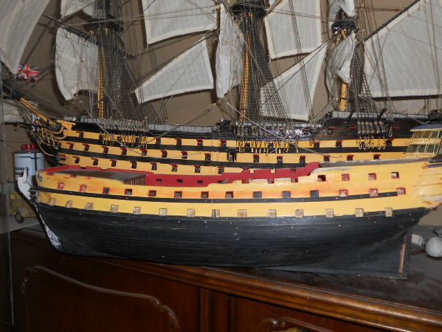

Darf man zu den Stückpforten noch ein Veto einlegen?
Schau mal wie ich es gemacht habe
Holz: HMS Greyhound 1:100
Das ginge bei dir sicher auch noch. Die Gegossenen Rahmen sehen immer fehl am Platze aus, weils in echt nie "Rahmen" gab. Ein Rahmen aus Holz stellt gut das untere und Obere Stück Holz zwischen den Spanten dar.
Wie gesagt, das schiff ist sooooooo eine hübsche. Komm gib dir nen Ruck!

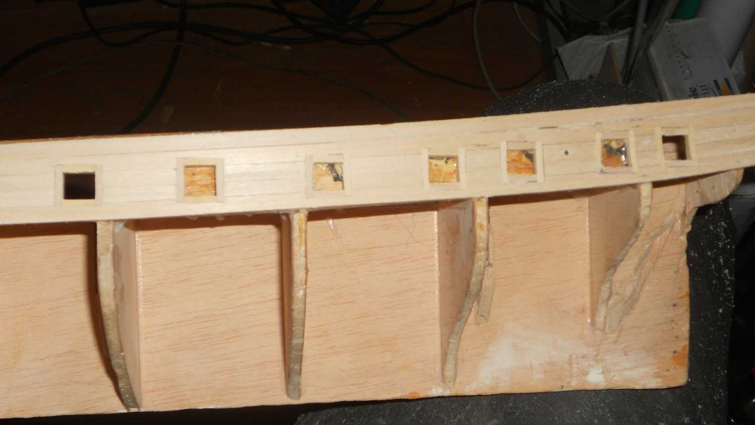

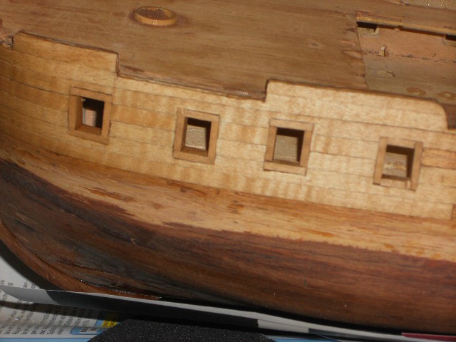

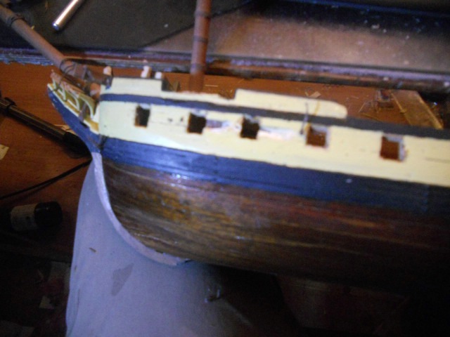

Wie ja beschrieben fehlten mir bei Diana mehrere Metall Stückpforten.
So habe ich mich endschieden Holz Rahmen zu legen und die Luken auch selbst zu fertigen.
Die Alte Plankung mit den Kalfater Linien kam wieder weg..und es kam eine neue drauf..
die Stück Luken aufschneiden war nicht ganz so leicht und lies sich auch nicht so präzise gestalten wie erhofft da der Bausatz ja schon etliche Jahre lag..
Teilweise faserte doch mehr Holz ab als eigentlich erwünscht was dazu führte das die Rahmen nicht völlig identisch sind.. leider
Trotzdem finde ich das es besser wirkt als vorher oder mit Metall Stückpforten.
Daher hier mal Fotos..Oberflächen Behandlung übrigens nur zwei anstriche Eichen Beize.
Wie man sehen kann sind die vorderen drei Stückpforten geringfügig höher als die 4te..
Mehr dieser Tage.
Werner

Samstag, 16. Mai 2015, 01:14
Auf jeden Fall viel besser. Holz ist durch nichts zu ersetzten als Holz. Aber.....
bei deinen Rahmen, mal hast Du Du das Querstück über die vertikalen Leisten gesetzt, mal dazwischen. Eigentlich sollten alle dazwischen sitzen. Die vertikalen sind nichts anderes als die eigentlichen Spanten, diese wurden soweit möglich nie durchtrennt. Also immer dazwischen.

Moin
Wie mein Bericht ja anfangs aufzeigte wollte ich die Fregatte um die es hier geht neu aufbauen..
Nach einigem versuchen und überlegen wurde mir klar das es mit dem alten Material nicht geht.
Ergo habe ich der Dame das Röckchen ausgezogen. :D
Heist ich habe den Rumpf vollständig von den alten Planken befreit und auch von den Kleb Resten.
Planken Heckspiegel es kam alles runter.
Spannten gereinigt etwas nach geschliffen.. Dann kam die Neu Beplankung drauf beginnend am Batterie Deck nach oben.
Danach kamen die Rahmen rein und es wurde glatt geschliffen.
Und das Ergebnis zeig ich nun hier mal.
Ein Vorteil war das die Spannt Konstruktion trotz allem noch sehr stabil war und so das abreißen der alten Planken und das neu auflegen recht Problemlos verliefen.
So sah es nach dem abtrennen der alten Planken aus..
Und so nach versäubern und nach schleifen.
Hier sieht man die 0 Planke in direkter Linie am Batteriedeck Oberkannten Bündig
Rohschnitt der vorderen Stückpforten ohne Rahmen
und Begin der hinteren Stücköffnungen.
Und hier das ganze mit Rahmen geschliffen.
Vorschiff
und Achtern.
Und weiteres wird folgen.

...ich weiß nicht ob ich es auf den Fotos richtig erkenne oder es nur an den Aufnahmen liegt...
aber ich glaube da einen Decksprung zum Heck zu sehen. Wenn dem so ist müssten die Längsbalken Deiner Trempelrahmen diesem folgen. Bei Dir laufen sie akurat waagerecht.
Liebe Grüße

Hallo zusammen
Sweaty danke für deinen Hinweis bez. der Achteren Stückpforten.
Anbei ist das Bild der Diana .Ich habe am heck die Stückpforten dort unterstrichen.
Es war die Vorlage für meine.
Ich vermute das die " Erfinder " das so gemacht haben und damit der Fehler so übernommen wird beim Bau wenn man nicht drauf achtet.
Vermutlich haben sie die Fregatte HMS Diana als Vorbild genommen denn laut Google finden sich keine Einträge zu einer Spanischen Segel Fregatte mit Namen Diana.
Die Englische kann es aber auch nicht sein denn diese wurde an die Holländer verklauft und sank in einem holländischen Hafen durch Brand
Laut Google Eintragung.
Nun ich denke ich werde dann wohl die Stückpforten Lienien Führung von HMS Diana in meiner einfügen
Und danach wird eine feine zweit Plankung auf gelegt.
Und danke an euch für das Lob.
Am Vorschiff sieht man diese Treppen Abstufung auch gut.
LG Werner

Ich vermute da hat sich ein Fehler eingeschlichen wo eigentlich keiner ist. Auf der Zeichnung von Dir ist zwar so etwas wie ein Decksprung zu sehen, aber ich ziehe den eher auf die grafische Gestaltung das sich der Rumpf nach hinten Verjüngert. Also von oben gesehen nach hinten wieder schmäler wird.
Eine Fregatte mit Decksprung war mir bisher auch fremd. Ich kenne es nur von größeren, mindest doppelreihigen Schiffen. Aber das ich nicht alles weiß hatte ich ja erst vor paar Tagen bewiesen (gell William :wink: )
Also ich sehe zwei Möglichkeiten. Die eheste und aus meiner Sicht richtigste wäre dem Decksprung zu folgen, dazu brauchst Du nur die Querverbindungen der Pforten wieder vorsichtig abzutrennen und auf der Seite zum Heck hinter erhöhen, parallel zum Decksverlauf und natürlich die obere und(!) untere Querverbindung. Die senkrechten bleiben so im Lot wie sie auch gerade sind.
Die zweite Möglichkeit wäre sie in eine Reihe gerade zu setzen. Ob das jetzt so korrekt ist weiß ich nicht. Ich weiß nur das bei vielen Schiffen das Hauptdeck steigend zum Heck nach oben führte, die unteren aber gerade verliefen.
Wie Du schon selber sagst wird es wahrscheinlich keine Diana bei den Franzosen gegeben haben, also autentisches Bauen sei hier mal hinten angestellt. Aber solche Details sind schon da gewesen, ob Kontinental oder von der Insel.

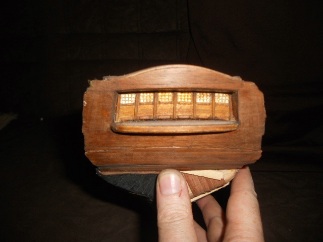

So ich hab mal das Heck geändert..
Sprich die Führung der Achteren Stückpforten.
Bei dieser Version habe ich mich nach dem Bild der Fregatte HMS Diana gerichtet von der ich im netz recht hübsche Bilder gefunden habe.
Das ist nun das Heck nach der Überarbeitung.
Und hier sieht man die Britische Vorlage dazu.
