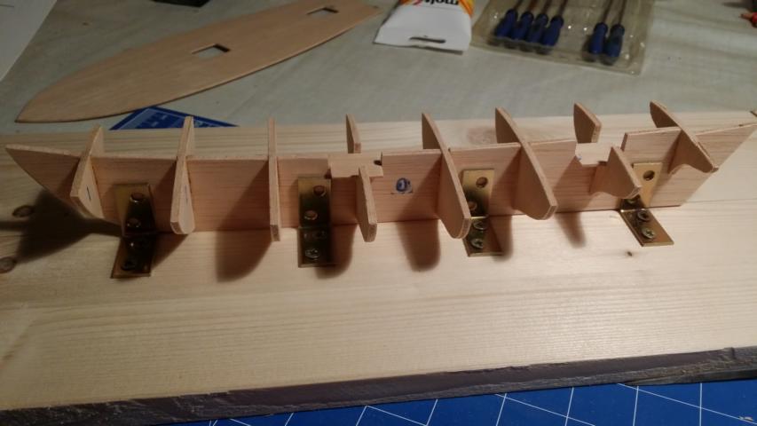

Heute angekommen, hab ich auch gleich mal mit dem Bau begonnen:
Irgendwie ist beim einstellen einstellen falsch gelaufen..... :bang: :?: :doof: :motz:

Hallo Jörg,
schau noch mal nach, auf Deinem ersten Bild glaube ich zu erkennen, daß der dritte Spant nach links gekippt ist.
Ansonsten viel Spaß mit dem Böötchen.

Hallo Jörg,
auch von mir ein herzliches "hallo" und viel Spass mit Deinem Baubericht.
Wie Matthias schon sagte: Rede mal mit Spant Nr. 3, er solle sich gefälligst gerde hinstellen. :pfeif: :pfeif:
Auch meine ich zu erkennen, dass die Mittellinie etwas krumm ist. Kann aber auch durch das Foto täuschen. evtl. musst Du Deine Helling noch weiter mit mehr Winkeln winkeln. :D
Marc

Ja, das mit Spannt 3 war mir auch aufgefallen, ich rede nochmal mit ihm :motz:Nur weiß ich noch nicht wie ich ihm klar machen soll das er nicht aus der Reihe tanzt.... :nixweis: hat jemand eine :idee: :?:

Hallo Jörg,
Meine Idee wäre:
versuche, den kleber - so es kein Wasserfester ist - mit einer Pipette immer wieder ein ganz kleines bischen nass zu machen - vielleicht löst er sich?
Wenn nicht - brachiale Gewalt - und mit viel Fingerspitzengefühl nochmals heraustrennen, einen neuen Spant fertigen, wenn der alte nicht mehr zu gebrauchen ist und mit einer Helling oder mit Straklatten lotrecht einbauen.
Wenn Du es so lässt, verhunzt Du Dir das ganze Schiff und ärgerst Dich dämlich.

So, am Wochenende ging es mal wieder weiter. Ich hoffe das ich es diesmal richtig hin bekomme mit dem posten.... ;(
Den ungehorsamen Spannt habe ich nochmal überarbeitet und dann das Deck auf geklebt und genagelt,auch das kleine hintere (weiß nicht wie das heißt).
