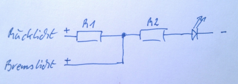

Hallo Jurij,
das sieht doch schon sehr gut aus. :ok:
Doch bevor die Bohrer kommen und ehe du dir unnötige Gedanken um eine doppelte Lichtleiterführung machst, probier mal folgende Schaltung aus.
Den Wert für R2 ermittelst du ja über den Maximalstrom, den die LED verträgt und der überschüssigen Spannung.
Wenn du mit R1 einen Widerstand dazunimmst, wird die LED etwas dunkler leuchten. Den genauen Wert musst du ausprobieren.
Somit hast du für Stand- und Bremslicht nur eine Lichtleiterzuführung zum Rücklicht.
Es können auch beide Schalter gleichzeitig betätigt werden, ohne das die LED durchbrennt.
Damit das Licht auch bei Tag gut zu sehen ist, solltest du auf jeden Fall Hochleistungs-LEDs verwenden, wie sie in Strahlern verwendet werden.

Hi Willie,
Doppelt legen wollte ich nichts, wollte es eigentlich wieder per Softwäre lösen, wie beim GT-R auch schon.
Aber deine Idee gefällt mir besser. Fast schon peinlich, das ich da nicht selber drauf gekommen bin :pfeif: :whistling:
