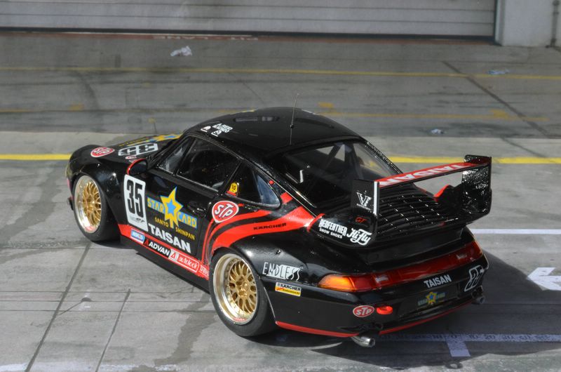

Hallo zusammen.
Nach längerer Zeit auch mal wieder was von mir.
Ich hatte hier zum ersten Mal ziemlich Probleme mit dem 2K Klarlack von Zero-Paint... Hatte ziemliche Orangenhaut, habe vermutlich beim Mischen was falsch gemacht... :bang: Nun ja, dafür konnte ich nun mal die Micromesh Schleiftücher ausprobieren und auch die Polierpaste von Tamiya... Habe bislang nie geschliffen, weil ich Angst hatte, dass der Glanz verloren geht und eventuell die Decals oder die Farbschicht beschädigt werden. Ich Glaube ich hab was dazugelernt, werde in Zukunft öfters zum Schleiftuch greifen und auch vor dem Decalaufbringen schleifen, da diese zum Teil begonnen haben Bläschen zu bilden, obwohl ich erst nach einer Woche mit dem Klarlack drüber bin.
So nun aber hier ein paar Bilder.
Gruss, Josche

Hallo Josche,
dafür das Du beim Lack soviel Probleme hattest sieht der doch klasse aus, und perfekt in Szene gesetzt noch dazu.
Michael
Montag, 6. April 2015, 17:38
:ok: Von den Problemen sieht man garnix. Sehr schönes Modell. Eventuell noch ne Innenansicht? Aber genau vor solchen problemen fürchte ich mich und bleibe lieber beim 1k klarlack ;)

Hallo Josche
Super schönes Modell, dass du uns hier zeigst :ok:
Der Vorteil von 2k Klarlack ist, dass dieser viel widerstandsfähiger und härter ist, somit kontrollierter schleifbar und grabschbar ist :)
Josche, nimm doch den 911 mit zu Dominik, dann zeig ich dir noch ein Trick, um die Felgen etwas aufzupimpen ;)
Grüsse
Carlo

Hey Josche
Schön ist er geworden dein Porsche, den kannst du gerne mitnehmen damit wir ihn begutachten können.

Hallo Josche,
sieht gut aus der Porsche. Von den Lackproblemen ist wirklich nicht mehr zu sehen. :ok:
Das Problem mit den Decals hatte bei meinem ersten Zero Paint Modell auch. Daher gibt es immer erst eine Schicht Klarlack und dann kommen erst die Decals.
Martin :smilie:

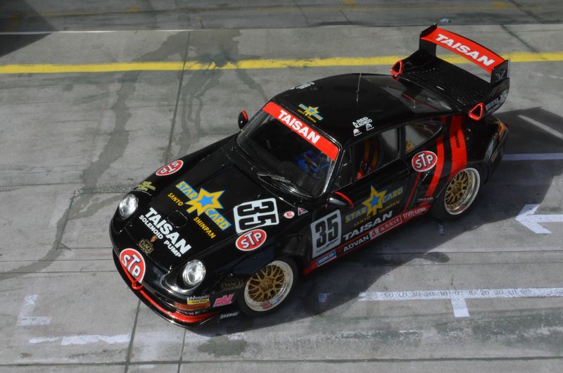

danke für Euer Intresse und die Kommentare. :hand:
Ich werde den Porsche gerne an unser nächstes Treffen mitnehmen.
Werde auch bei meinem nächsten Modell zuerst eine Schicht Klarlack auftragen und dann erst die Decals und am Schluss nochmals mit Klarlack versiegeln.
Gruss, Josche

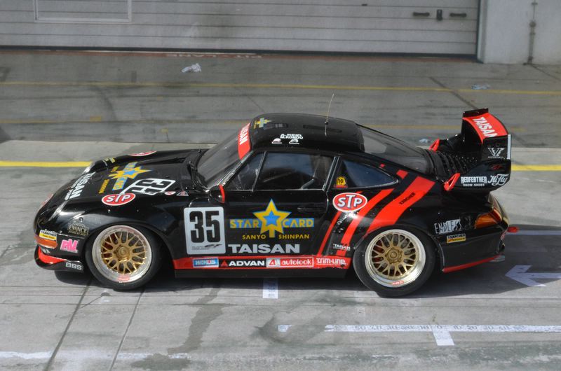

Dienstag, 7. April 2015, 20:18
Hi Josche
Sieht toll aus :thumbsup:
Ich probiere gerade beim lackieren folgenderweise vorzugehen:
1. Grundieren
2. erste Lackschicht
3. mit 8000 mircomesh nass schleifen
4. zweite Lackschicht
5. mit 12000 micromesh nass schleifen
6. dritte Lackschicht
7. Klarlack
8. Decals
9. Klarlack
10. Polieren mit den Tamiya (grob, fine, finish)
11. Wachsen mit Tamiya
Michael

Freitag, 10. April 2015, 13:43
Das wäre auch nur das Einizge: um die Radschrauben rum könntest Du zB mit Tamiya Smoke mehr Tiefe erzeugen oder die Schraubenköpfe eh nen Tupfer Farbe gönnen. Sonst ist er schon toll geworden :ok:

Hallo Josche,
ich finde Deinen Porsche sehr gelungen! Handwerklich sehr gut umgesetzt und von den Lackproblemen keine Spur zu sehen. Ein kleiner Tip noch von mir: Nimm in Zukunft einfach 2K-Klarlack von Standox (der mit dem Mischverhältnis 3:1), da brauchste keinen Verdünner beimischen. Beim letzten Mal, als ich Zero-Klarlack benutzte, hatte man mir eine alte Plöre angedreht und ich hatte ebenfalls das Problem mit der Orangenhaut. Seitdem nutze ich das Zeugs nicht mehr, nur die Basislacke.
Grüße aus dem Schwarzwald
Ralf
