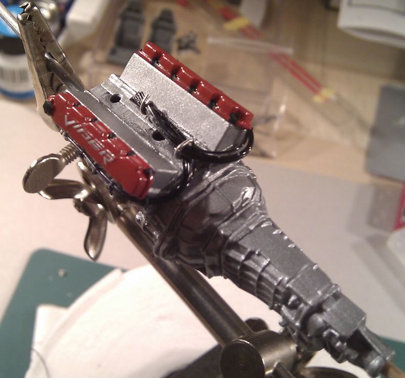

Als nächstes habe ich mich dem Motor gewidmet. Dafür habe ich noch Farbe aus der Sprühdose gehabt.
Muss ja auch verbraucht werden, auch wenns stinkt. :whistling:
Die Zündkabel (0,5er Nylon) verschwinden hinter unter der Lufthutze.
Hutze drauf, Abgaskrümmer dran und ein wenig in den Gebrauchtzustand versetzt.
Sieht doch ganz passabel aus, das Maschinchen.
Das solls für heute gewesen sein. Demnächst mehr in diesem Theater. :wink:

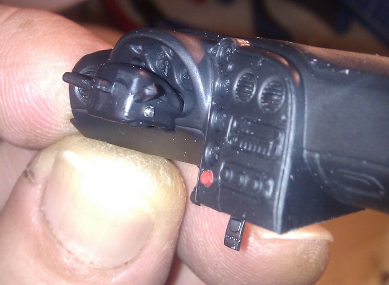

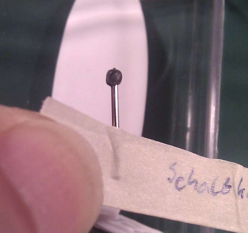

Als erstes fiel mein Blick auf den Schaltknüppel. Menno, mit Farbe wird der ja noch dicker, als er so schon ist. Also ab damit und durch ein Chromexemplar ersetzt.
Aber dafür extra losfahren und Draht kaufen?
Nö nö, ein Griff ins Nähkästchen tut’s auch. Stopfnadel 0,8 – Passt.
Vor Einbau noch ablängen und so sieht er nun aus.

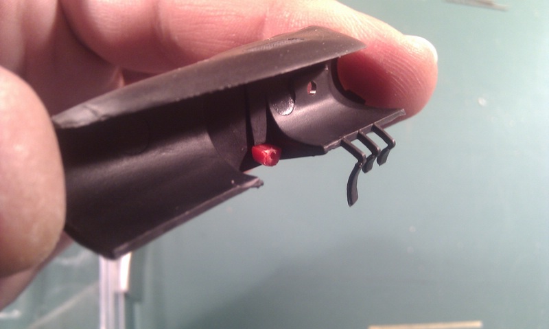

Und wo ich schon mal den Dremel ausgepackt habe, gibt es gleich noch ein Zündschloß dazu.
Ich wollte ja auch neue Techniken aus probieren. Hier nun eine, die ich bei Mikro abgekuckt habe - Hinterwandkleben.
Eine rote Pinwandnadel in die Bohrmaschine gespannt und bei langsamer Drehzahl mit einer Schlüsselfeile abgedreht.
Ist die Drehzahl zu hoch, schmilzt der Kunststoff.
Nun noch den Kopf passend abgesägt und hinter das Armaturenbrett gesetzt …
und fertig ist ein wunderhübscher Startknopf.
Guckst du hier, Startknopf und Zündschloß.

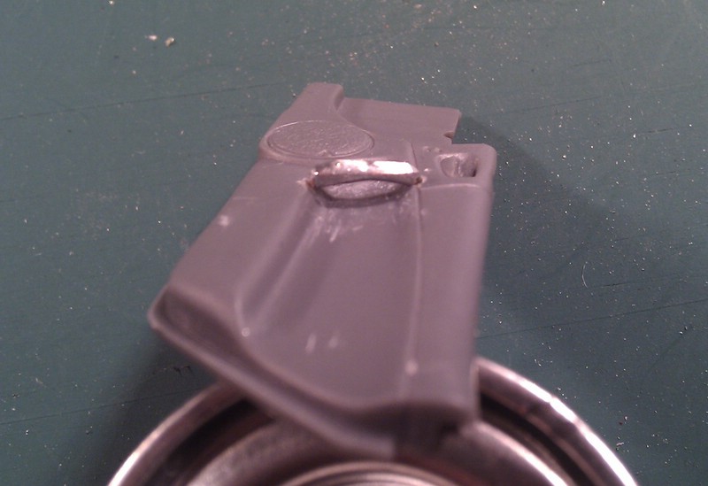

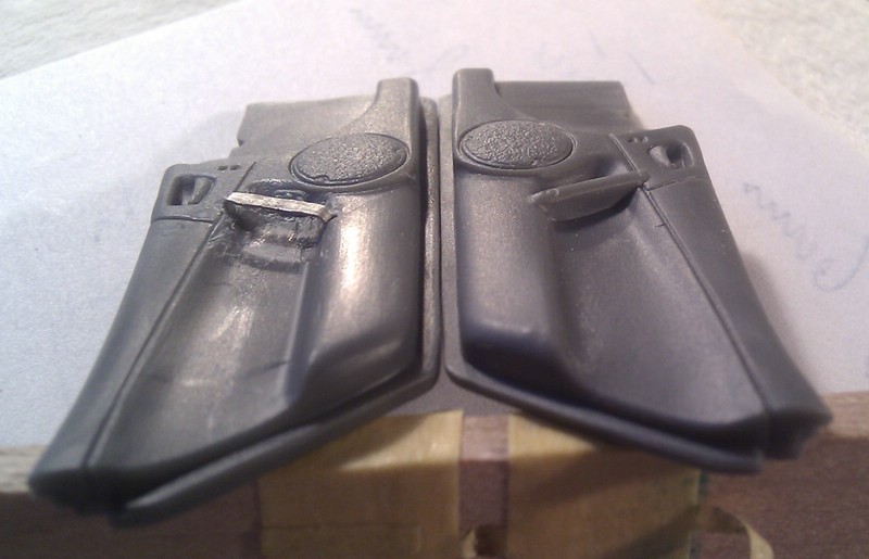

Jetzt fiel mein Auge auf die Türverkleidung. Den Griff kann man ja gar nicht anfassen.
Also in die Verkleidung Löcher hinein und Maß nehmen.
Dann der neue Griff.

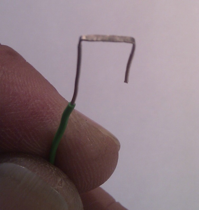

0,5er Schaltdraht in der passenden Breite mit der Zange plattgedrückt (Das dürfte Dominik an seinen Van erinnern) und die Enden umgebogen.
Jetzt wird der alte Griff herausgefräst und das Ergebnis sieht dann so aus.
Links der neue und rechts der alte Griff.
Bis jetzt sieht der neue Griff noch aus wie der Beschlag von einer Kiste. Buah.
Der Versuch, mit Kleber oder Farbe eine Wulst aufzubringen war ein Griff ins Klo.
Aber was macht der alte Fernmelder? Er greift zum Lötkolben.
Mit Lötzinn lässt sich eine prima Wulst aufbringen und dann sieht es auch wie ein Türgriff aus, wo man zufassen möchte.
Natürlich fehlt noch ein wenig Feinschiff vor dem Lackieren. Aber das muss noch warten. Kommt Zeit – kommt Lack.

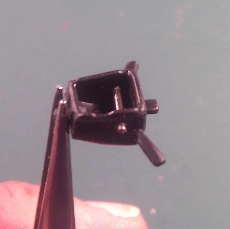

Als erstes ein Bild des kompletten Gurtsatzes. Beim letzten Mal hatte ich nur den Bau abgebildet.
Für die Freunde des Maßstabsvergleichs liegt mal ein Cent dabei. ;)
Kaum zu glauben, dass das Gurtschloss aus 4 Teilen besteht, die übereinander geklebt werden.
Ein Bild davon gibt jedoch mein Smartphone nicht mehr her. :pfeif:

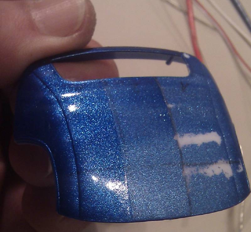

Für die Aussenlackierug fiel nach einigem Suchen die Wahl auf Azurblau Metallic von Dupli-Color.
Da ich die Viper als Cabrio baue, habe ich das Hardtopdach für eine Probelackierung hergenommen.
Von rechts nach links:
1. Lackierung mit Blau
1200er Zwischenschliff und 2. Lackierung mit Blau
2000er Zwischenschliff und Lackierung mit Klarlack.
Sieht doch eigentlich ganz ordentlich aus. Gefällt mir besser als das Einheitsweiss.
Die Farbabplatzer nach dem ersten Farbauftrag sind weniger fehlender Haftung, sondern mehr meiner Ungeduld geschuldet. :evil:
Das passiert mir bei der Karo bestimmt nicht.

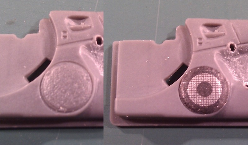

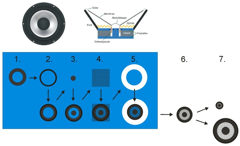

Die Idee zu den Lautsprechern im Innenraum habe ich wie folgt umgesetzt.
Diesmal kein Hardware- sondern Softwarebau.
Erst einmal über Google ein ansprechendes Chassisfoto gesucht und dann das Ganze inklusive Abdeckung in Corel Draw erstellt.
Diejenigen, die die Software besitzen, aber noch nicht viel damit gemacht haben, können anhand des Bildes den Aufbau des Lautsprechers in Corel Draw nachvollziehen.
Zunächst ist oben links die Frontansicht eines Chassis, das sich für die Erstellung eignet.
Oben rechts der allgemeine Aufbau eines Chassis.
Im blauen Feld sind oben die erstellten Einzelelemente und unten die schrittweise Gruppierung der Elemente.
In Corel Draw werden die einzelnen Elemente von hinten nach vorn erstellt und gruppiert.
Die Kreisgrößen und Linienstärke fürs Gitter kann man ganz nach persönlichem Geschmack und für die benötigte Größe wählen.
Der blaue Hintergrund ist nur zur Verdeutlichung der weißen Farbe in Teil 5.
Zu 1. die Sicke
2 Kreise kombinieren (dadurch wird die Mitte transparent), Farbe 90% Schwarz
Zu 2. der Korb
2 Kreise kombinieren (dadurch wird die Mitte transparent), Farbe 100% Schwarz
Über Teil 1 legen und gruppieren ( Dadurch sind sie miteinander verankert )
Zu 3. die Abdeckkappe
1 Kreis, Farbe 90% Schwarz
Über Teil 2 legen und gruppieren
Zu 4. das Abdeckgitter
Kreuzweise Linien erstellen und gruppieren, Farbe 100% Schwarz
Dann über Teil 3 legen und erneut gruppieren
Zu 5. die Abdeckung der überstehenden Gitterteile
2 Kreise kombinieren (dadurch wird die Mitte transparent), Farbe 100% Weiß
Über Teil 4 legen und gruppieren
Zu 6. Auf weißen Hintergrund geschoben sieht man nur noch den Lautsprecher.
Zu 7. Nach dem Kopieren an eine andere Stelle kann der Lautsprecher beliebig skaliert werden.
Ein normaler Standarddrucker kann kein Weiß drucken, dadurch ergibt sich der durchsichtige Teil des Decals automatisch.
Nach dem Ausdruck auf Decalfolie und dem Versiegeln wird das Decal auf Chromfolie gebracht. Dadurch ergibt sich die silberne Farbe der Membran.
Hierbei auf die Entsprechenden Trockenzeiten achten.
Ich habe die Decals auf einen HP Officejet Pro 8100 Tintenspritzer erstellt.
Decalgröße für die Viper 8 und 6mm.
Für einen Anpassungstest habe ich einige Decals mehr erstellt.
Das linke Decal ist auf BMF, das rechte Decal auf Chromfolie aus dem 1€-Markt gesetzt.
Auch wenn das Foto etwas unscharf ist (ja,ja das Smartphone), kann man sehen, dass bei BMF die Struktur des Untergrundes deutlich durchkommt.
Bei der Billigfolie (ist nur unwesentlich dicker und kommt farblich besser daher) kommt vom Riffelmuster kaum etwas durch.
Damit muss die leichte Struktur am Modell auch nicht unbedingt plangeschliffen werden. :thumbsup:
Hier der Klebetest vorm Lackieren.
Wer Interesse hat, kann die Corel-Datei selbstverständlich bekommen (spart Arbeit und Zeit).

Den Revellschriftzug an der vorderen Bodenplatte hatte ich weggeschliffen. Sah trocken auch ganz glatt aus.
Nach dem Lackieren kam es umso deutlicher durch. X(
Ich dachte, dass eine 2. Lackschicht das Ganze ein wenig Kaschieren würde. Denkste, es wurde nur schlimmer! :bang: :bang: :bang:
Der Mittelteil der Bodenplatte ist Seinenmattschwarz, wie es
sein sollte und die vordere Platte glänzt wie eine Speckschwarte.
Das geht ja mal gar nicht. :(
Also im Netz eine Dose Dowanol bestellt und warten auf den Postboten. Dann ablacken und von vorn.

Ein Tipp mit dem Schriftzug an der Bodenplatte.
Das er wieder kommt nennt man "Ghostlines". Das selbe hatte ich an meinem 58er Impala Custom, an dem ich alle Zierelemente abgeschliffen hatte. Nach dem Füllern waren alle Linien wieder zu sehen.
Ich denke, das mir Showrodder dahingehend den Tipp gab, die Stelle mit Kleber (ich nahm Revell contacta mit Pinsel) zu bestreichen, das die Fläche (oder besser die abgerissenen Moleküle) wieder verbunden ist. Nach dem Trocknen des Klebers muss halt wieder etwas verschliffen werden, die Ghostlines waren weg.
Donnerstag, 9. April 2015, 18:02
das ist natürlich richtig ärgerlich wenn so etwas passiert. Aber aus Fehlern lernt man, und macht sie dann nicht ein zweites mal :ok:
Donnerstag, 9. April 2015, 20:58
kann ich nur empfehlen genauso vorzugehen!
immer wenn ich Embleme, Schriftzüge oder dergeleichen entferne, schleife ich diese bis zu 400er nass weg - anschliessend gebe auch ich Revell Contacta (den mit der Kanüle) drauf und verteile ihn etwas. Zum Beispiel mit einem Zahnstocher o.ä. - ist ja egal wie es aussieht, muss eh neu geschliffen werden...
Anschliessend die Klebestellen richtig verschleifen, danach siehst Du im späteren Lackbild nix mehr von den erhabenen Stellen.

heute gibt es nur ein kleines Update mit einer Erfolgsmeldung.
Zunächst die Antwort auf Dominiks 1. Frage aus Tread 23.
Das Lautsprecher-Decal war nur für’s Demofoto aufgeklebt.
Kam natürlich gleich wieder runter und nach dem Lackieren gibt es ein neues sauberes Decal (Ich hab doch mehrere gemacht).
Wär ja auch blöd, drumherum zu lackieren. Soviel Arbeit mache ich mir dann doch nicht. :du:
Jetzt aber!
Ein herzliches Dankeschön an Dominik und Rico. :hand: :hand:
Das hat prima geklappt mit dem Klebertip.
Ich musste nicht mal auf das Dowanol warten.
Ich habe doch Aqua Clean im Regal gehabt.
Daran hatte ich vor lauter Ärger gar nicht gedacht.
Aber egal, fürs nächste Mal muss ich dann Dowanol nicht bestellen. :D
Entlackt – Kleber drauf – abgeschliffen – noch einmal mit Scheuermilch drüber – Lack drauf
Nun sieht es besser aus. :ok:

Nachdem für den Unterboden alle Teile bis auf die verhunzte Bodenplatte fertig waren, ging es nach der Überarbeitung der vorderen Bodenplatte ziemlich flott voran.
Der Motor ist jedoch nur probehalber eingesetzt.
Die Räder, Auspuffanlage und die Aufhängungsteile haben schon ein wenig Gebrauchsspuren erhalten.
An die Bodenplatte habe ich mich noch nicht so recht herangetraut. :(
Vielleicht kann mir mal jemand einen Tip geben, wie man da am besten vorgeht.
Es soll ein wenig nach Benutzung aussehen. Nicht geleckt wie vom Werk, aber auch nicht nach Truppenübungsplatzüberquerung.
Da steh ich noch ein wenig auf dem Schlauch.
Nach einer Probeanpassung der Karosse sah mir der Motorraum einfach zu nackt aus.
Also sollen noch einige Kabel und Schläuche rein, soweit es meine Fähigkeiten zulassen.
Ich will es nicht gleich übertreiben. :S
Dabei sind mir 2 Dinge aufgestossen.
Auf der linken Seite der Bremskraftverstärker mit Vorratsbehälter sowie der Notfallpluspol.
Die hier angedeuteten Leitungen werden ersetzt und zum Motor der Unterdruckschlauch dazugebaut.
Als Unterdruckschlauch die Isolierung eines 0,5er Drahts, Pluszuführung 0,4er Draht in rot und als Bremsleitung ein 0,3er Kupferdraht.
Hier die Bilder vorher – nachher.
Auf der rechten Seite habe ich den Kühlwasserüberlaufbehälter mit 2 Leitungen hergenommen.
Die Isolierung eines 0,5er Drahts dient als Verbindung zum Motorblock.
Passendes Material für den Überlaufschlauch war aber gar nicht so einfach zu finden.
Alles was ich an Schläuchen hatte, war in den Proportionen einfach zu dick.
Zuguter Letzt musste dann eine alte Gitarrensaite aus Nylon herhalten. :D
Ob der Schlauch innen hohl ist, sieht ohnehin keiner.
Auch hier vorher – nachher.
Edit. Das Bild wurde von mir noch richtig eingestellt. Gruß Micha (Hubra).
