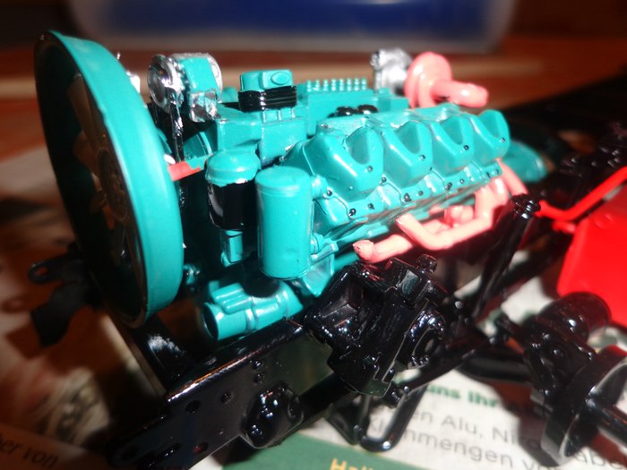

danke erstmal für deine Worte. Das der Motor nicht original von italeri dargestellt wurde, wusste ich natürlich nicht :( Haben denn alle 143er LLK? Vielleicht klebe ich vorne einfach eine 420 drauf damit es passt !? Es muss ja kein 500er sein.
Auf jeden Fall habe ich den Motor fertig. Nicht alle, aber wenigstens ein paar Leitungen wurden verlegt:
so sah der Motor vor 25 Jahren aus, als er ausgeliefert wurde:
und so sieht er heute nach fast 2 Mio km aus:
also liebe Scaniaexperten. Wieviel PS hat dieser Motor nun? War er eigentlich wirklich im Streamliner verbaut?

Hi Frank!
Sieht gut aus dein Motor, gefällt mir.
Der dargestellte Motor wurde im Streamline gar nicht verbaut, da dieser aus dem 142er Scania stammt. Ist recht ähnlich, aber paar Dinge sind amders.
Zu den PS kann ich dir leider nicht weiter helfen, aber auf jeden Fall keine 500 :)
Edit:
Hab gerade noch etwas recherchiert. Mit Ladeluftkühler hatte dieser Motor maximal 420 PS, ohne 388 PS.

hallo Frank :wink:
Jurij hat recht. Motor stammt aus dem Scania 142.
Der Motor ist bis auf ein paar Feinheiten aber fast identisch mit dem Scania 143...
wesentliche Unterschiede sind:
keine doppelflutige Auspuffkrümmer wie bei dir am Bild (ist erst jetzt wieder beim R 730 verbaut),
die Lichtmaschine ist oben in der Mitte platziert,
der Turbo (natürlich) wurde etwas größer,
und die 2 massiven nicht zu übersehenden Ladeluftrohre.
Etwas später (glaub Mitte 93, bin aber nicht ganz sicher) kam dann der Scania Streamline mit dem 500 PS Motor und den ersten EDC System auf den Markt.
Motor unverändert dem herkömlichen 143, aber er hatte keine mechanische Vebindung (Gestänge und Seilzug), sondern eine elektronisch gesteuerte Einspritzpumpe verbaut.
so wie auf diesen Fotos:
ich hab mit einem Gußast selbst mal versucht das nachzubauen. War eigentlich ganz einfach:
hab die Lichtmaschine mit einem Messer weggeschnitten und oben mittig angeklebt und dann die Plastikstäbe erhitzt und zurechtgebogen...
ist aber noch nicht ganz fertig,(nicht gespachtelt und die Farbstellen werden noch nachgebessert)

Natürlich ist der Motor noch aus dem 142er, wie üblich hat Italeri, dieses Verfahren kennen wir ja auch von anderen Bausätzen, auch beim 3er auf die optische Anpassung konzentriert, nicht auf die technischen Veränderungen :S . Selbst in den neuen R's ist noch dieser Motor drin was überhaupt nicht stimmig ist, dagegen sind die Unterschiede zwischen der 2er und 3er Serie nur in Details zu erkennen weshalb ich als Pfuscher daran nichts ändere, was auch daran liegt das ich die Kabinen nicht häufig kippe so das man das Kraftwerk sowieso nicht mehr sieht :huh: .
Grüße, Bernd

hmm, erstmal vielen Dank an euch allen für die ausführliche Erklärung. Wenn ich es vorher gewusst hätte, hätte ich VIELLEICHT noch die Ladeluftrohre ergänzt. Aber nun ist der schon fertige Motor im lackiertem Rahmen eingeklebt. Dennoch bin ich mit mir am kämpfen, ob ich es nicht doch noch mache. Naja mal schauen.
