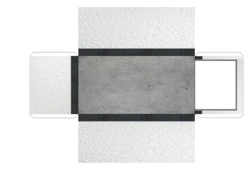

Garage I - der eigene Entwurf
...am PC kreiert - 1. Versuch.
Die Außenhaut mit Putztextur (Bodentextur ist hier ein Fehler, da es die Unterseite ist)

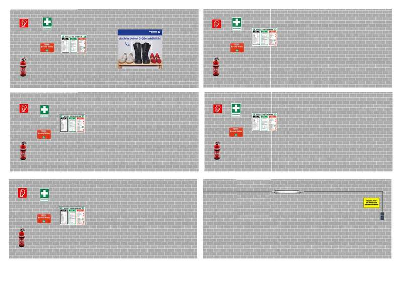

Die Seitenwände links, mit Mauerwerktextur
..und rechts
Die Tore Vorder- und Rückseite
Die Stirnwand mit Mauerwerktextur

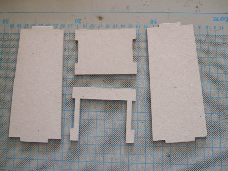

Garage II - der Rohbau

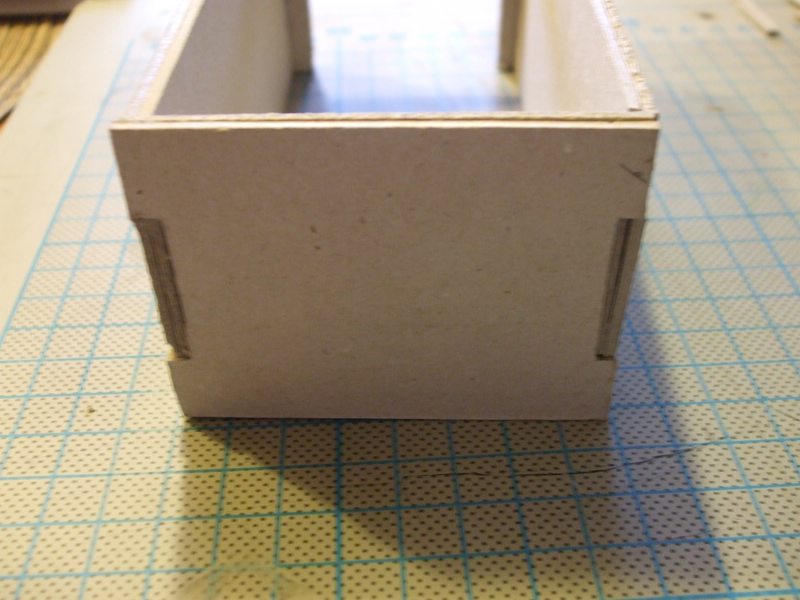

...durch den Tipp vom Bernd, habe ich mir Graupappe besorgt um einen Rohbau zu erstellen.
Die Graupappe hat eine Dicke von 2mm.
Sie lässt sich m.M. nach einfach bearbeiten, sogar ein schleifen ist nach Zusammenbau möglich. Ich glaube es wäre auch möglich sie mit einem Pappenraspel und Leim Mix zu spachteln.
Um eine vernünftige Wandstärke zu bekommen sind die Teile alle doppelt verklebt.
Der Entwurf mit Verzahnung
Übertragen auf die Graupappe
Der Zuschnitt
Erste Stellprobe

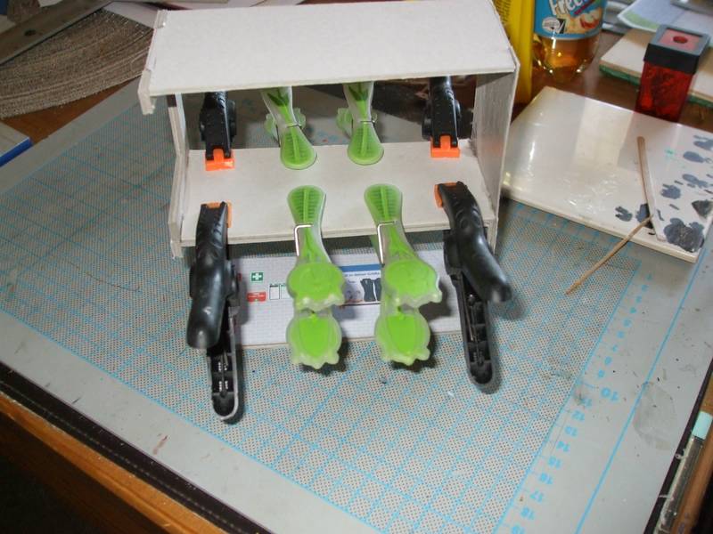

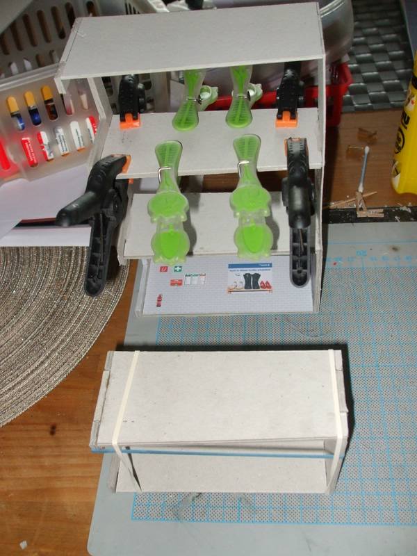

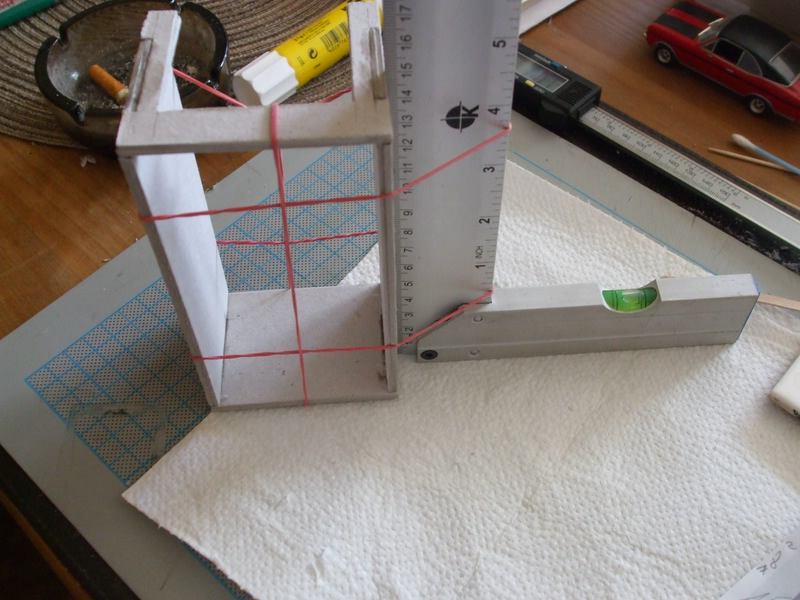

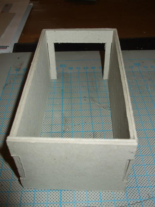

Garage III - Rohbau verkleben
...verklebt habe ich die Flächen mit Klebestift. Anschließend unter einen 4kg Buch trocknen lassen.
Anschließend habe ich die Teile mit UHU flinke Flasche (schwarz) verklebt.
Nach dem Trocknen habe ich die Unebenheiten mit Pappnagelfeile, Schleifmaus und 400er Schmirgel geschliffen.

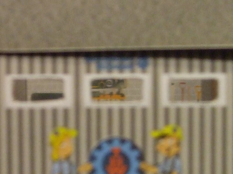

Die Außen- und Innenwände, sowie die Tore habe ich auf 160g Papier ausgedruckt, zugeschnitten und mit Klebestift aufgeklebt.
Die Tore haben eine Vorder- und Rückseite und die Fenster sind ausgespart und mit Folie hinterlegt.

aber Rauchen im Bett :S ? das geht gar nicht , vor allem bei den vielen Papschnippseln :!!
Fertig:RC:
HMY Britannia 1893
Freitag, 6. März 2015, 10:44
...Rauchen - Bett ?( ?( ?(
D.
Freitag, 6. März 2015, 19:09
....erwischt! :baeh:

Beiträge: 3 619
Sonntag, 8. März 2015, 19:02
Hmm , du sagtest doch du bist ans Bett gefesselt und ich sah halt eine Kippe, schloß also nach Sherlok Holmes Manier auf --> Rauchen im Bett
Fertig:RC:
HMY Britannia 1893
Sonntag, 8. März 2015, 19:50
@Hans Jürgen,
nee nicht ans Bett gefesselt. Ich verbringe nur viel Zeit auf dem Sofa und habe ich den Dinett als Tisch.
Aber Rauchen kein Thema, haben in jedem Raum einen Rauchmelder :grins:

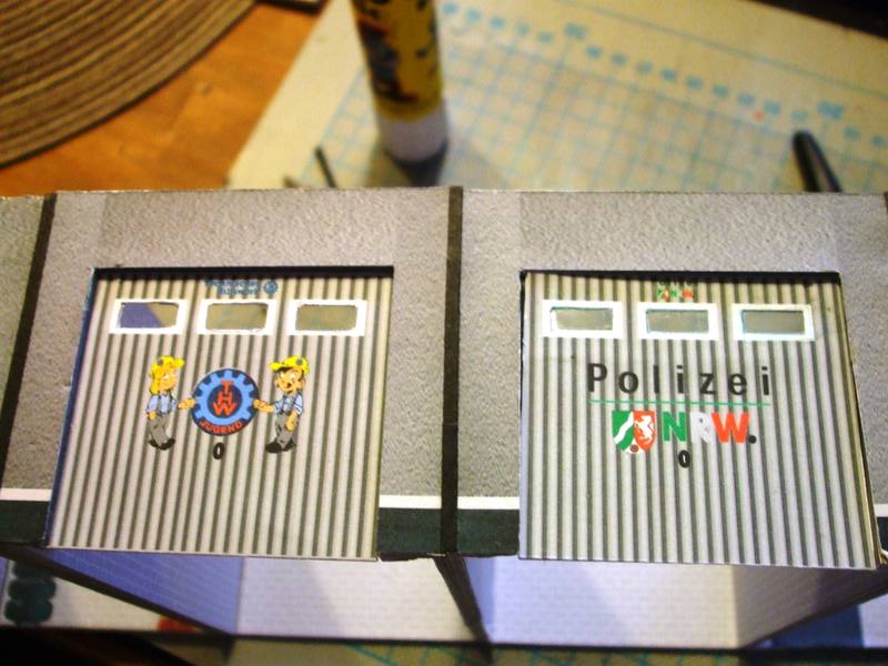

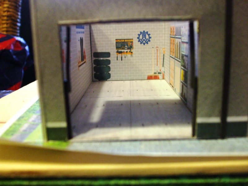

Garage VI - verkleidet und Boden drin
...ein bisschen was hat sich getan.
Die Wände sind verkleidet, die Tore sind drin und der Boden ist verklebt.
Das Dach ist in Arbeit.
Es fehlt mir zwar noch ein bisschen das Gefühl für dieses Material, aber fürs Erste bin ich zufrieden.
D.
Fortsetzung folgt...

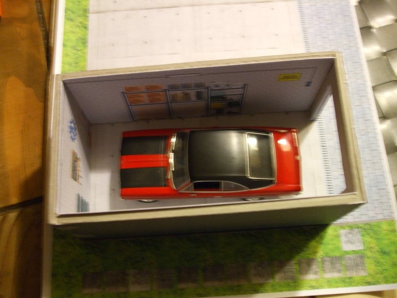

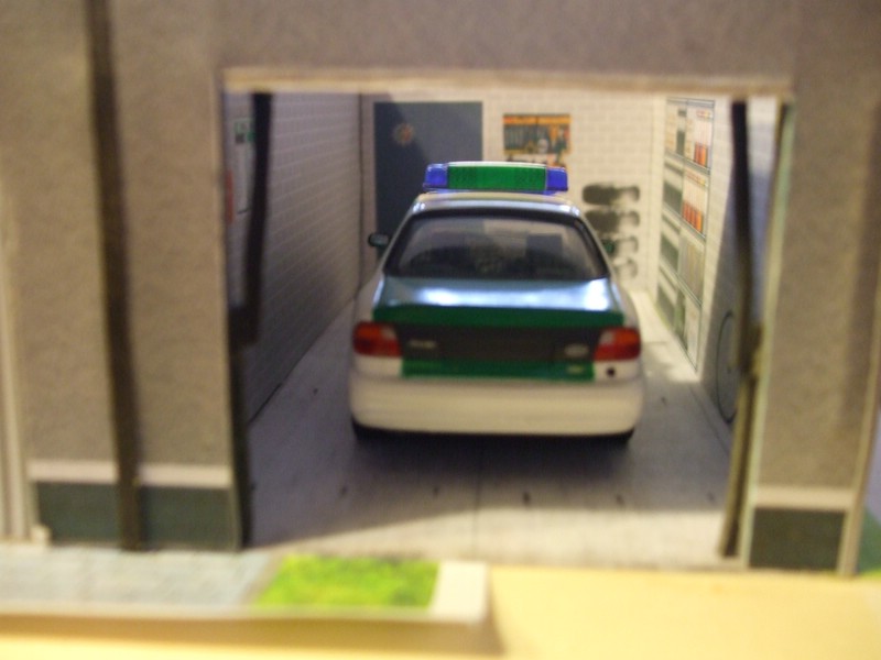

Garage VII - Dach gedeckt und erst mal fertig
Moin zusammen,
der Teil 1 - Garage ist erst mal abgeschlossen.
Ein paar Feinheiten fehlen noch (Regenspuren, Fallrohr mit Öffnung im Dach, Alterung) und werden beim Platzieren auf der Dio-Grundplatte erledigt.
Weiter geht es mit Teil 2 - Die Feuerwache --- Hier
Die Bilder zum vorläufigem amtlichen Endergebnis
D.
