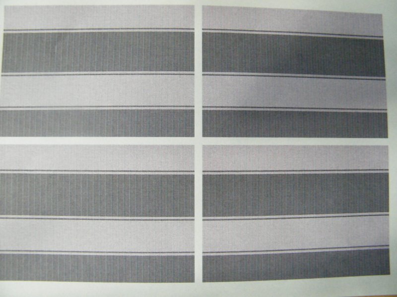

Hi Freunde
Erstmal vielen Dank für eure Hilfe.
Ich habe mal Bilder gemacht von den gedruckten Tapeten und stelle sie hier mal ein zum vergleich mit den Originalen....index.php?page=Attachment&attachmentID=229869.
WEHRHAHN65
Montag, 2. März 2015, 16:26
Man sieht , dass das Original eher grau ist, von dem Blumenmuster mal abgesehen. Das letzte Bild der Streifentapete sollte eigentlich dunkelgrün sein, ist aber eher grau mit Rotstich. Der Drucker reinigt sich in regelmäßigen Abständen selbst und genug Farbe sollte auch dasein, weil er nichts dementsprechendes anzeigt

Montag, 2. März 2015, 17:04
Hallo Werner,
auf dem oberen Bild sieht man recht gut, dass aufgrund der fehlenden Konturen eine oder mehrere Farben nicht gedruckt werden, auch auf dem unteren Bild die vertikalen Streifen sprechen dafür. Wenn grün nicht gedruckt wird, gibt es also wahrscheinlich ein Problem mit Gelb und/oder Blau. Dass Dein Drucker nichts anzeigt, heißt noch lange nichts. Reinigungsprogramm durchführen und evtl. Farbkassetten wechseln. Du kannst ja meinetwegen irgendein anderes Bild ausdrucken zum Vergleich, aber ich wette, da wirst Du genau dieselben Fehlfarben finden, an der Vorlage liegt es 100% nicht.
Alex
