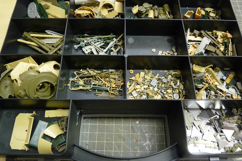

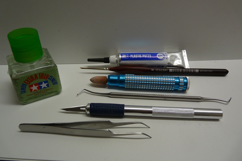

Bevor es am Wochenende Bilder von meiner aktuellen Fingerübung gibt, zeige ich kurz womit ich arbeite.
Werkzeug, Kleber, Spachtelmasse... Das ist so die Grundausstattung:
Material:
zerlegte Modellbausätze (Blick in eine von meinen zehn Sortierkästen :verrückt: )
Ein Streifen Pappe mit doppelseitigem Klebeband hält die Bauteile fest. Was vom Tisch fällt ist weg. Für immer. :pinch:
Eine Schürze, alternativ ein Handtuch über die Oberschenkel gelegt, fängt zur Not auch Teile auf.
Bis dahin :wink:
Freitag, 11. März 2016, 22:52
du hast deine Teile aber schön sortiert. Ich glaube das sollte ich auch so langsam mal machen. Sammelt sich immer mehr an. :cracy:
Was ist das für ein blaues Werkzeug, wo ein Schleifkopf eingespannt ist?
Grüße Jakob
Freitag, 11. März 2016, 23:04
Hi Jakob,
auf herkömmliche Weise sammelt sich bei mir nix an, die Bausätze zerlege ich immer komplett nach dem Auspacken. ;)
Sortieren lohnt sich auf jeden Fall. Die Kleinteile sind manchmal Gold wert.
Das was du meinst ist ein Nadelfeilenhalter. Den habe ich bei unserem letzten Treffen vom Felix/Pinselknecht bekommen.
https://www.pk-pro.de/TS-Nadelfeilenhalter-Aluminium
War ein Glücksfund aus einer seiner Wühlkisten.
Die Dremelaufsätze sind irrsinnig praktisch. Am kontrolliertesten arbeitet man an den Kleinteilen aber unmotorisiert. Kann ich nur empfehlen.

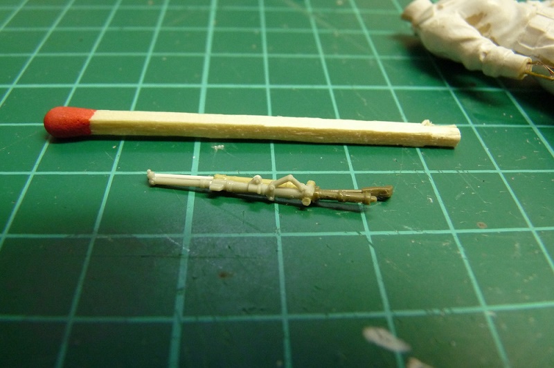

Ein paar Bilder habe ich gerade gefunden. Etwas älter und in 1/35 aber man kann sehen, dass man schnell und einfach aus nix was machen kann.

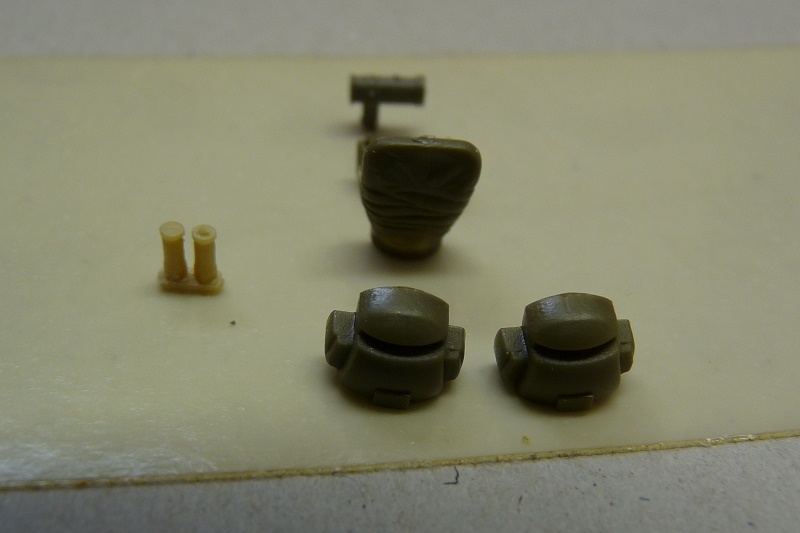

Da wären wir auch schon. Ganz fertig bin ich mit dem Helm noch nicht. Ein paar Details kommen noch dazu, mir ist der Helm noch zu clean.
Meine Grundiersprays sind schon etwas älter. Leider viel zu dick die Farbe.
Mit ein wenig Fantasie bieten einige Panzermodelle sogar Rohbauten für Ferngläser ;)

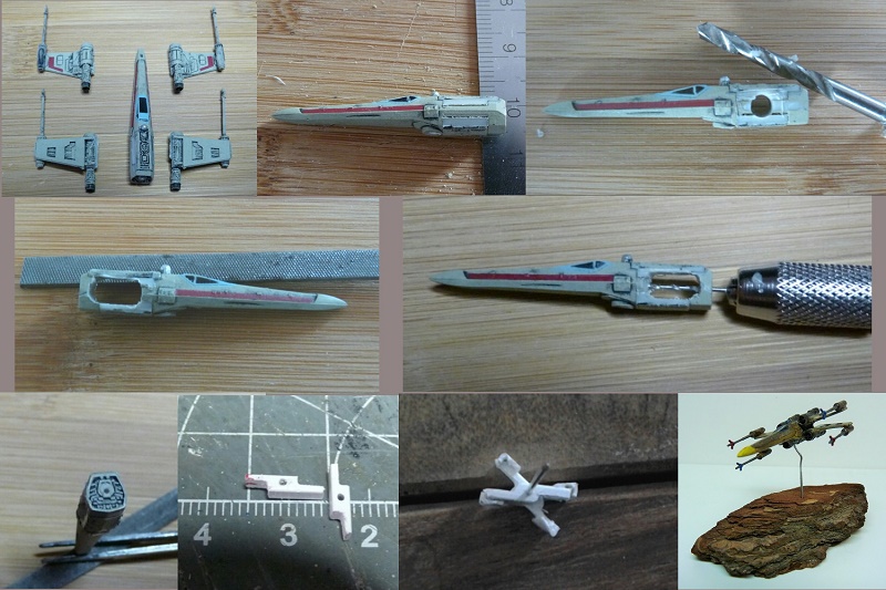

...und der X-Wing:

Der X-Wing... da hat ein Bekannter den Ehrgeiz in mir geweckt. "Ach, das kriegst du doch hin..."
Eine ruhige Hand gehört natürlich dazu...je ein Eimer Schweiß und Tränen... und ganz viele frische Skalpellklingen. Viel Material braucht's ja nicht. :D

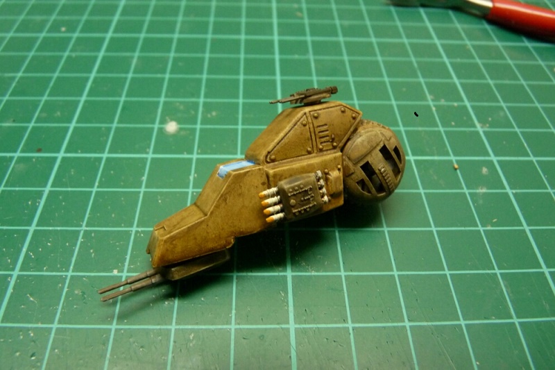

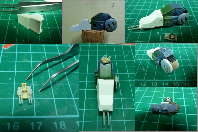

Das nächste Schiff war der Ammo-Nite:
fertig:
Der Geschützturm oben, der Raketenarm links und die Laserkanonen unten sind 360° drehbar.

Cool :ok: Das runde Teil am Heck ist die Einstiegsluke vom Tie-Fighter, oder?
Freitag, 25. März 2016, 11:18
Das ist gut möglich. Ich weiß nicht aus welchem Bausatz genau das Teil stammt, es sieht aber sehr nach TIE Einstiegsluke aus.

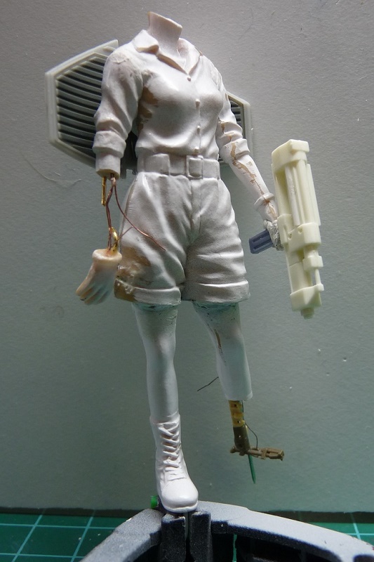

Ok, da wären wir.

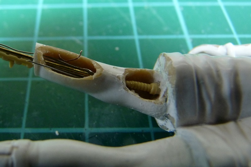

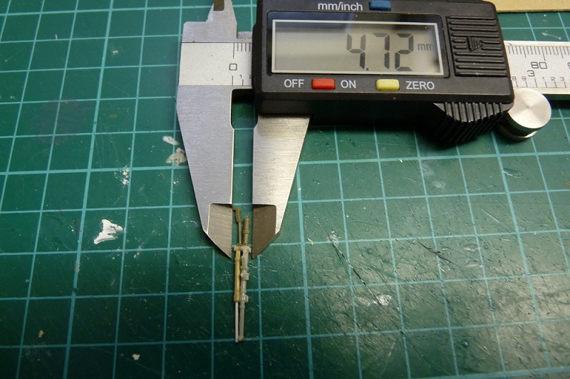

Arm und Bein werden komplett neu aufgebaut. Nur mit den paar plumpen Drähten funktioniert die ja gar nicht. ;) Ein paar Hydraulikteile brauchen wir damit sich die Extremitäten auch strecken und beugen lassen.
Höchstmaß eingehalten. Da passt später noch die Außenhaut drauf und das Bein ist genau so dick wie das andere.
(8 Teile)
Soweit der Zwischenstand des Beins.
