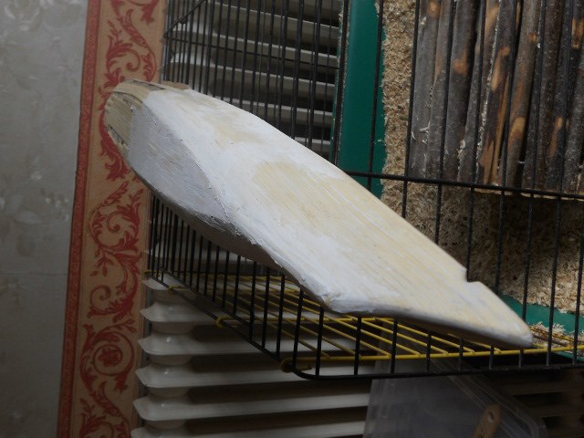

Weil es so viel Spass macht habe ich schon mal mit der Weser begonnen soweit mit den Teilen möglich..und weil ja alles richtig sein soll ist nun das Gerüst auch 2 cm länger
denn die Weser war ja auf 116m fest gelegt im Gegensatz zu den 112,5 m der Prinz Eugen.
Ergo kamen hier 2 cm Material zusätzlich in die Konstruktion rein zu erkennen an den beiden dicht liegenden Planken.

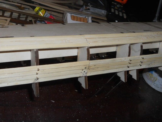

So.. Gestern hat die Mittel Sektion meines Projektes die ersten Planken bekommen.
Die Seitenkannten der Bodenplatte mußte ich hier allerdings recht gut anschleifen um die Rumpfrundung beim Planken halten zu können
und einen Übergang zu bekommen für die Planken unter der Bodenplatte..
Man sollte zwar bei sowas nicht unbedingt soweit vorarbeiten da man nie weis wie die Jungs von Hachette sich das Modell so erdacht haben aber in meinem Fall
ist das ja egal da es hier ja um das Projekt Weser geht.

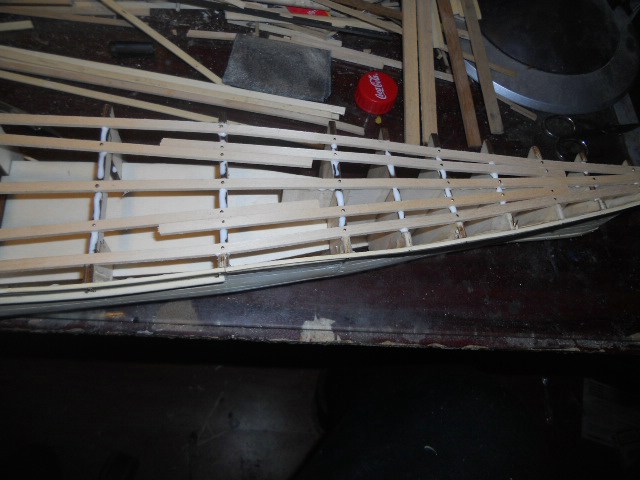

So..es gibt mal wieder was aufs Auge.. 8|

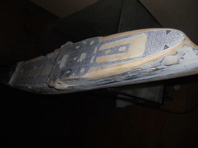

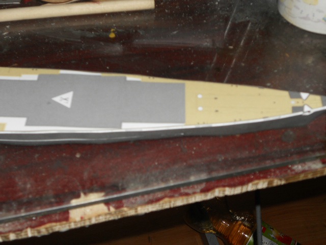

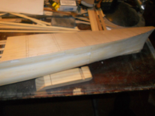

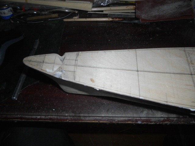

Sprich zum ansehen...Da ich mich ja bei meinem Träger nicht an die Vorgaben von Hachette halten muß abgesehen von bestimmten Bauelementen
und die Erfahrungen mit der Bismarck seinerzeit hier auch zum tragen kommen habe ich schon mal mit dem Beplanken weiter gemacht und das rechte Vorschiff in Form
gespachtelt und geschliffen..Ok es fehlen unten zwei Planken Züge aber das stört grade nicht.

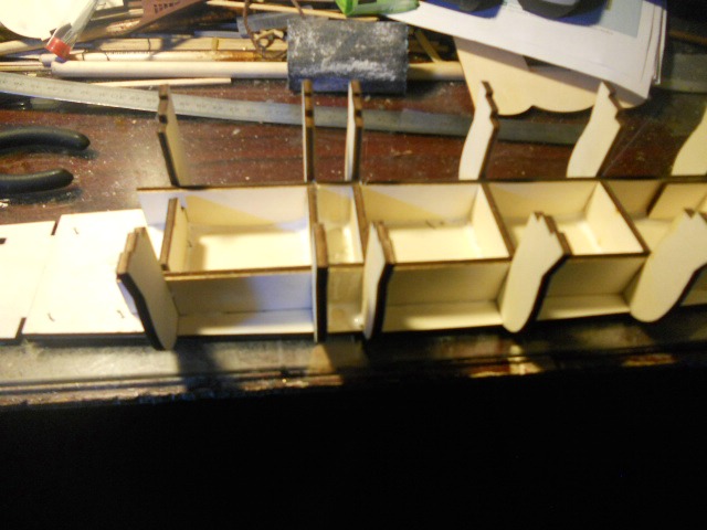

Anfolgend ist dann zu sehen wie ich die vorgefertigten Querträger eingezogen habe und :rolleyes: es war ja kaum zu übersehen zum Aufbau bis Deck Höhe 2mm Planken eingezogen habe quasi als
Decksbalken. Das auflegen des Vordecks aus 1mm Flugzeug Sperrholz war dann eigentlich nur Pflicht Übung aus meiner Sicht.
Allerdings ist das Deck auch nur Rohbau da ja noch einiges drauf soll als "Verschönerung" Beplankung ,Poller,Ankerspill und eine FLak am Bug sowie Flaggen Stock später und Reling

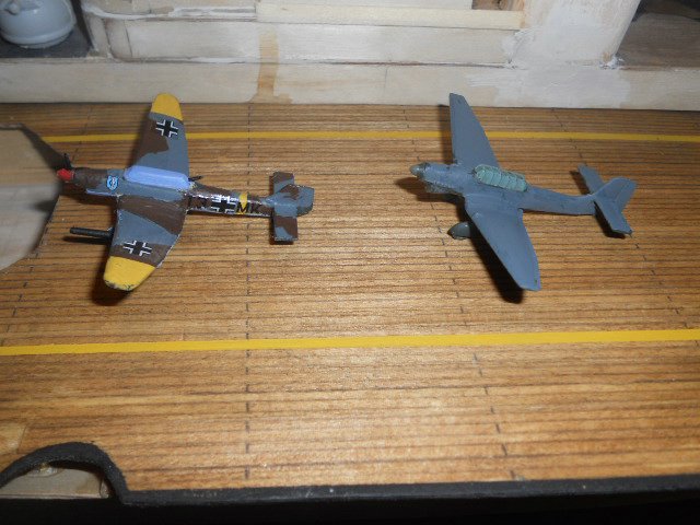

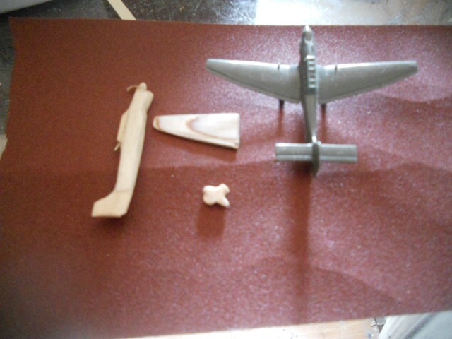

Übrigens ist heute auch das Stuka Modell eingetroffen und der erst Versuch eine Abguß Form für den Hausgebrauch zu fertigen lief auch schon recht manierlich.

Hier erst mal die fast fertige rechte Vorschiff Seite..
Hier sieht man die eingezogenen Deckbalken..
Und hier das ganze mit aufgezogenenem Deck bis Spant 10 vom Bug an gerechnet.
und zum Abschluss die Stuka

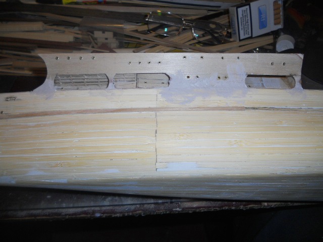

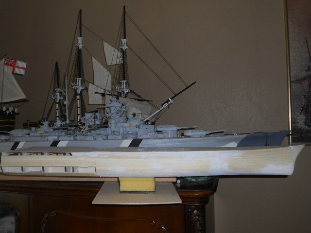

Nachdem ich nun meinen Rumpf der "Seydlitz" zu rund 75% beplankt gespachtelt und verschliffen habe kam auch das Haupt ähm..in meinem Fall Zwischen Deck dazu.
Etwa auf die hälfte des Rumpfes. Am Bug finden sich nun auch die Abläufe für die Ankerketten und ich werde Heute wohl noch damit beginnen eine 0,5 mm Plankung anzulegen um die Lienenführung des
Panzergürtels Überwasser besser darzustellen. (für die Bauer der Prinz Eugen als Anmerkung..sollte das Schiff beplankt werden und keine Plastik Segmente bekommen wie die U96 kann man die im Bausatz zu sehenden Platten über den Spanten ,glaube in Ausgabe 6 oder 7 zu finden getrost weg lassen. Der Rumpf wird auch ohne stabil genug.) Ich wüste auch nicht wozu diese Platten später dienen sollten..
Aber ok..Da ich ja von Bismarck noch einige Teile übrig hatte habe ich schon mal begonnen nach dem Karton Modell die Aufbau Wände zu konzipieren und auf zu bauen.
An diese Wände kommen noch diverse Kästen und danach wird die eigentliche Außenwand angelegt Sodas am Ende nur noch das Flugdeck drauf kommt.

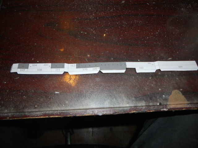

klingt eigentlich einfach. In meinen Fotos seht ihr die Planzeichnung des Karton Modells (liegt auf dem Kopf also gedanklich drehen :bang: :motz: und ein Karton Teil das die Vorlage für meine Aufbauwände war..

Ankerabläufe am Bug..
Hier mal der Rumpf im vergleich zur fertigen Bismarck..(druch den Schwamm auf gleicher Kielhöhe)

Und zum Abschluss die Konstruktions Vorlagen.

Hier noch ein kleiner Tip für die unter euch die sich mal an einem großen Pott versuchen möchten aber bedenken haben wegen Plänen und Kosten oder keine Pläne von ihrem Wunsch Schiff auftreiben können.
Ein gutes Kartonmodell kann durchaus ausreichen zum Bau.
Ja ich weis da werden viele von euch den Kopf schütteln :bang: aber es geht.
Man kopiert die Bauteile des Modells auf gewünschte Größe hoch..am besten im Copy Shop mit Großformat Drucker schnippelt dann die Teile aus und klebt sie auf Holz auf..
Danach Aussägen Material Dicke beachten und gemäß der Nummern im Karton Modell verarbeiten.
Planken kann man dann im Baumarkt kaufen auf die Spanten ziehen verschleifen Spachteln und der Rohbau steht.
Ich hab das mit einem Karton Modell der SMS Dresden gemacht die ich hier mal im Rohbau zeige.
Länge 1,35m . Am Deck könnt ihr die Kopierten Karton Teile sehen für den weiteren Auf und Ausbau.

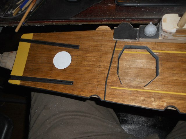

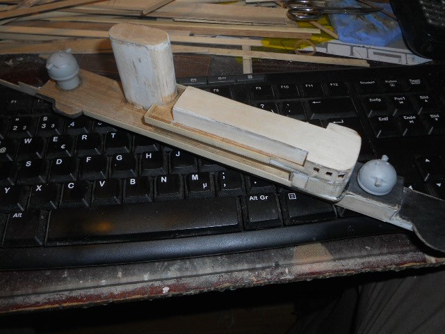

Heute gibt es mal wieder eine Erweiterung meines Trägers
Ich will ihn hier mal auf den Namen " Hessen" taufen

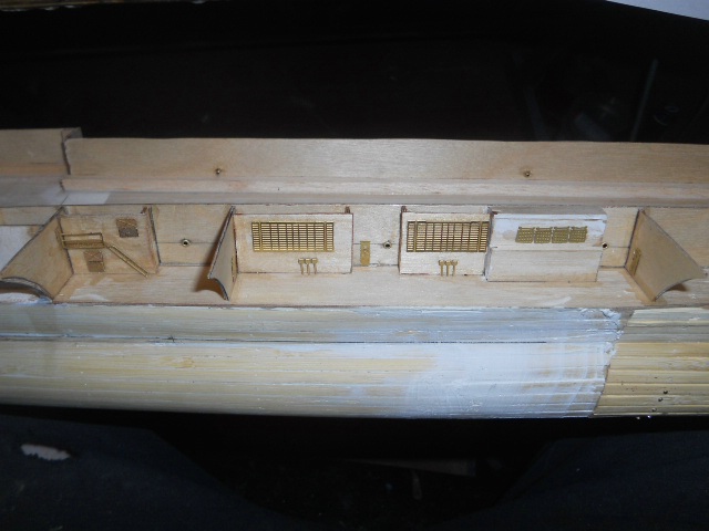

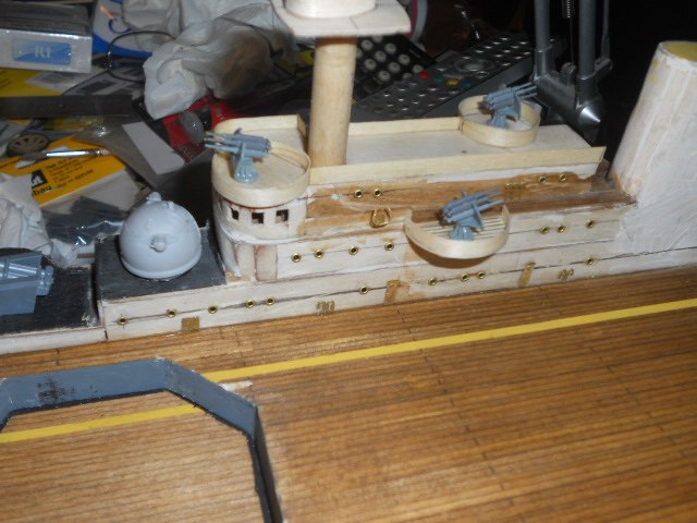

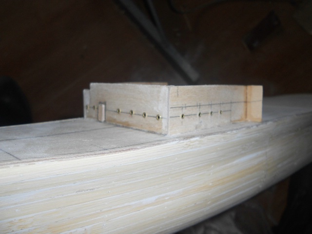

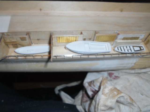

Nachdem ich an den Aufbauwänden die ich schon gezeigt hatte die innen liegenden Schottwände und Anbauteile montiert hatte (da hab ich leider vergessen Fotos zu machen) habe ich am Bug die ersten Bullaugen eingearbeitet und die Panzergürtel Linie eingefügt wie sie auch im Modell der Prinz Eugen im Bild auf den Zeitschriften zu sehen ist.
Danach habe ich wie zu sehen die vordere Außenhaut montiert und auch hier die Bulls eingebaut. Hinter diesen Aufbau kommen dann Lüfter und weitere Schottwände mit endsprechendem Freiraum für Beiboote und Barkassen.
Bis ich soweit bin wird sicher der Rest vom Heck da sein Sodas ich dann den Rumpf komplettieren kann und auch die aufbauten weiter führen kann bis zum Heck.
Der Träger bekommt eine gesamt Länge von 108cm sowie ein Flugdeck von 100x15 cm was ausreichend Platz läßt für endsprechende Bordflugzeuge
Als nächstes kommen dann die Stahlverstrebungen am Bug ,nach der Fertigstellung des Vorschiffst, und das am Bug liegende Flak Podest.
Auch denke ich das ich bis kommende Woche (Ausgabe 9) beide Seiten soweit haben werde das die Aufbauwände komplett stehen und ich die Vorbereitung zum aufsetzen des vorderen Flugdeck Bereiches beginnen kann was dazu führen wird das dann auch die Brücke dazu kommen kann.

Bug mit den ersten Bullaugen
Außenbord links vorn mit dahinter liegenden Aufbauten
Gesamt Ansicht Vorschiff links. Noch nicht verschliffen.

Hallo an alle .
Das Tempo täuscht etwas. Genau betrachtet zeichne ich nur die fertigen Karton Teile auf Holz und verklebe sie nach dem Karton Plan der Numerierung nach. Soweit man dabei die Material Stärke vom Holz berücksichtigt ist es eigentlich recht leicht.. :huh: bis auf das schneiden.. ;( hab heute wieder Pflaster gebraucht.. :cursing:
Ok ..Da Baubericht ja eigentlich auch was zeigen sollte gibt's Heute wieder was neues. Nächster Schritt Mittschiffsbereich zur späteren Aufnahme der Beiboote links unter dem Flugedeck.
Da dieser Bereich sehr offen steht habe ich mit alten Ätz Teilen von der Bismarck die ich noch hatte das ganze etwas verschönert damit die Wände nicht so leer stehen. Danach kam dann noch eine Reling dran die ich zufällig im Laden fand..(gedankt sei Aeronaut von denen die Reling stammt) soll keine Schleichwerbung sein..!!
Noch etwas Rumpf schleifen und die Panzergürtel Leiste erweitern und gut wars.. ach und ..eine Probe auflage von einer 1mm Sperholz Platte die später als Flugdeck dienen soll ergab das die Außenwände und Aufbauwände bis auf etwa 0,5 mm an einer Stelle plan an der Platte auflagen.
Denke ich werde Morgen mal die Stahlträger Verstrebungen am Vorschiff löten und einbauen.. :whistling: :D
So und nun viel Spass beim Bilder ansehen..ach und.. Die Beiboote liegen nur der Optik wegen auf Deck . Sind zwar die Größeren der Bismarck aber sie haben ausreichend Platz Sodas der Träger sie führen kann. Und ja die Anbau Kästen bzw Lüfter sind oben offen da sie durch das Flugdeck geschlossen werden.

Montag, 16. März 2015, 12:10
Flugdeck Anprobe..
Und schon wieder was neues.. :D
Heute kam der 2te Teil des Abbos..ergo kann ich nun das Heck schließen.. :thumbsup: ..und die Aufbauten komplettieren.
Und weil es so schön ist hab ich gestern mal den vorderen Teil des FLugdecks gemacht..zwar ohne Kennungen und Aufzug usw also nur Grundform
aber schön mit Planken Zeichnung und etwas Beize für die spätere Optik..und wies ausschaut könnt ihr hier selbst sehn..
Montag, 16. März 2015, 20:02
Auha, das geht ja voran hier.
Tolle Ätzteilarbeiten, sieht wirklich klasse aus.
Allerdings erscheint mir die Breite der Decksplanken bezogen auf das Flugzeug etwas zu groß.
Aber vielleicht täuscht das, und wenn die Kennungen erstmal drauf sind versendet sich das sowieso.
  • »Marinehamster« ist der Autor dieses Themas
Beiträge: 915
Realname: Werner
Dienstag, 17. März 2015, 01:53
Hallo Ray.
Danke . ich will schon versuchen die Details so hoch wie möglich zu halten .Und Ausgaben deR Bismarck grade mit so Rüstteilen gibt es ja noch haufenweise auf Ebay. :rolleyes:
Die Planken sind etwas breiter als im Karton Modell stimmt.
Die Plank Linien im Karton Modell haben so um die 0,2 mm Abstand..das wären bei mir aber nur 0,4mm und da habe ich keinen Stift für..der dürfte nicht breiter sein als 0,2mm
und die Planken alle erst schneiden und seitlich schwärzen ? Das wollte ich mir dann doch nicht antun.
Abgesehen davon..die 0,2mm Plankung im Karton Modell würde bedeuten im Original nur 80mm breite Planken auf dem Flugdeck.. Bei mir (2mm auf dem Modelldeck) wären sie im Original 40 cm Breit gewesen..
Mal ehrlich ich denke die Jungs damals hätten sich das nicht gegeben ein Deck von gut 200m Länge und nahe 15m Breite nur mit 8cm Hölzern zu belegen..
Aber gut.. ich erhebe hier keinen Anspruch darauf das ich nun recht habe wegen der Planken Breite des Flugdecks.. es erscheint mir nur irgendwo Unlogisch für so ein Deck (am Realen Schiff) so dünne Holzplanken verwenden zu wollen.´
In diesem Sinne..
Bis demnächst
Werner

Ein kleiner Vorgeschmack auf die Gefechts Brücke.
Allerdings steht sie noch im Rohbau.
Es kommt noch ein kleiner Gefechts Leitstand dazu und ein E Messer sowie ein Mast und Podeste für Scheinwerfer
Auch die achtern liegenden Flak Stände fehlen noch.
Und zum abrunden gibt's dann noch ein paar Leitern ,Treppen und Bullaugen sowie die Haube am Schornstein..

Stuka Kanonenvogel für den Träger.
Ich wollte das mal eben einfügen.
Da ja die Flieger in 1:200 nur als ehem. Lehrmittel Modelle aus den 40iger Jahren oder so zu kommen sind also Sammelobjekte und endsprechend teuer hab ich nach einer anderen Lösung gesucht.
Getreu dem Motto " hast du keine schnitz dir eine " habe ich genau das gemacht..
Ergebnis bis jetzt hier zu sehen. Natürlich mit stehendem Propeller und dem ersten Rotor Blatt.
Heck MG ist auch schon drin. Hoffe man sieht es auf dem Bild.Ich hab zum vergleichen die fertige Wiking Stuka daneben gestellt.
Beiträge: 915
Realname: Werner
Sonntag, 22. März 2015, 19:11
Sie sie ist beinahe fertig..
Am Leitwerk fehlt ein kleines Stückchen und zwei Rotorblätter müssen noch dran.
Will auch versuchen den Rahmen der Kanzelscheibe zu malen und die Antennen Leine an zu bringen..
Davon jetzt noch mal 12 Stück dann kann ich meinen Träger bestücken.. 8|
Zum vergleich hab ich mal die von Wiking dahinter geparkt.. irgendwie reichlich klein für fast 3 Tage Arbeit :huh:
Werner
Sonntag, 22. März 2015, 19:25
So ist das mit den kleinen Teilen - kleine Abmessungen, großer Aufwand. Geht mir mit meinen Kanonen der Fregatte genauso. Ich finde aber dass sich der Aufwand gelohnt hat. :ok:
Beiträge: 915
Realname: Werner
Montag, 23. März 2015, 15:42
Joa ich find auch sie sieht gut aus.. eigentlich hab ic mich eher gesträubt das Teil so aus holz zu machen weil ich sie Gießen wollte..
Aber die Form machen ist auch nicht so leicht weil die meisten Harze heiß werden beim härten und das Ur Modell ja Kunstoff ist..
So endstand halt der kleine Kanonenvogel.
Nun ich werde demnächst mal schaun das ich eine Stuka baue und mal versuchs weise einen Torpedo drunter klemme..oder halt wie bei
Manchen Ausführungen Bomben Mittig und an den Tragflächen.
Bis denn
Werner

Wieder mal etwas weiter....Flugdeck Kennungen gemalt..Aufzug eingebaut und Katapult Schienen..Brücke am Deck montiert und am Schornstein
ein Scheinwerfer Podest und einen kleineren Gefechts Mast.
Allerdings ist die Brücke noch keines wegs fertig..Bullaugen,Schotten,Treppen eine Plattform für ein E Messer,3 Podeste und ein kleiner E Stand hinter dem Mast fehlen noch ebenso wie etwas Panzer Reling an den jetzt vorhandenen Podesten..
Ach und der Großmast..Naja alles auf einmal geht halt nicht.
Die Katapult Kanäle noch nicht ganz fertig.
Rechte Seite im Rohbau mit noch nicht fertigem vorderem Flak Podest
Aufzug 10mm Unter Deck mit (fast) fertig markiertem Flugdeck. Die Luftkennung fehlt noch.

Und als kleines Oster Geschenk vorab gibt's hier die Brücke samt Flak Bestückung.
Auch hier habe ich die Aufstellung der leichten FLak etwas geändert. Im Karton Modell existiert auf dem Gefechtsaufbau lediglich eine Flak was wohl im Ernstfall völlig unzureichend gewesen wäre.
Auch hier habe ich keine Unterlagen finden können die genaue Angaben zeigten wie Gefechts Brücke und Waffen geplant waren.
Die Flak am Bug des Flugdecks sind eine Anlehnung an Träger der KJM welche mitunter derlei Podeste führten.
Ich möchte hier annehmen das sich die Ingenieure der KM wohl eher in Japan orientiert haben dürften als in den USA oder GB bzw Frankreich.
Hier spricht auch die Rüstung der Graf Zeppelin dafür da die KJM einige Träger führte welche im Anfang teilweise sogar mit mehreren 20,3cm Zwillings Türmen unterhalb des Flugdecks liegend bestückt waren.
Aus meiner Sicht finde ich die Optik meines Gefechtsstandes gelungen (auch wenn sie noch nicht völlig fertig ist).
