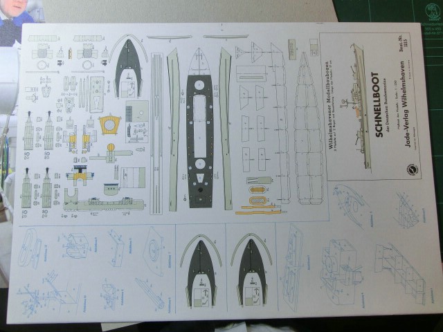

Der Modellbaubogen:

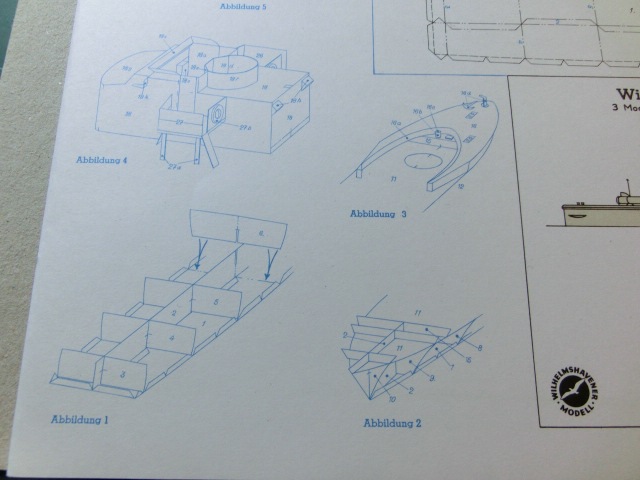

Die Bauanleitung, eine Kombination aus Text und Skizzen:
Dies sind alle Teile, sie passen auf etwas mehr als eine DIN A4-Seite:

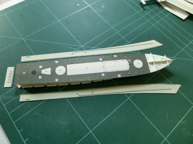

Langsam geht es voran. Nachdem das Hauptdeck aufgesetzt ist, ist die Außenhaut des Rumpfes dran. Erst ausschneiden und dann leicht vorformen.
Später werde ich die Teile dann ankleben. Das ist für mich immer ein spannender Moment, denn dann zeigt sich, ob alles passt. Bis bald.

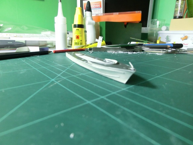

Update: Der Rumpf ist beplankt und das Backdeck aufgesetzt. Wie ich finde sieht die Kleine schon schön schnittig aus.
Bevor jemand fragt: Ja auf dem letzten Bild ist eine Beule in der Borwand zu sehen. :bang: Typischer Anfängerfehler mit zuviel Kleber (hier Leim). Beim Andrücken habe ich den wechen Karton schlicht verformt. Ich hätte meinem Grundsatz treu bleiben sollen die Rumpfbeplankung immer mit dem Klebevogel bearbeiten. Das kommt dabei raus, wenn man wider besseren Wissens etwas anders macht. Naja, weiß ich wenigstens wie rum das Boot später in der Vitrine steht. Oder ich sage einfach, das ist die Darstellung der Folgen eines forschen Anlegemanövers oder von so etwas:

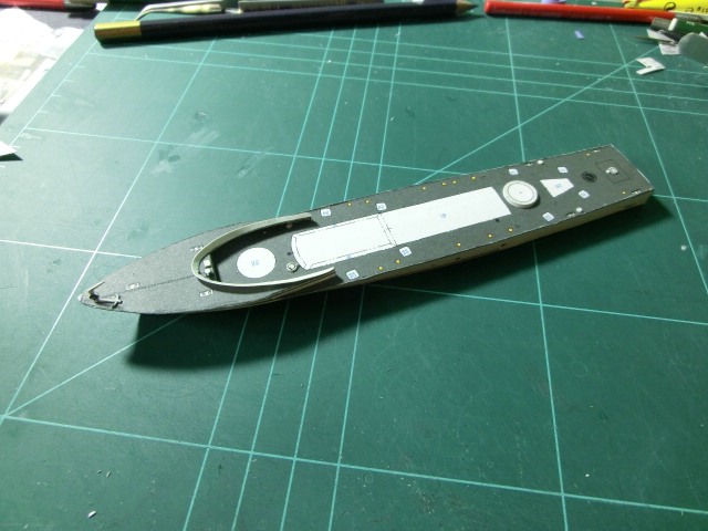

Montag, 9. März 2015, 08:45
Moin miteinander. :wink:

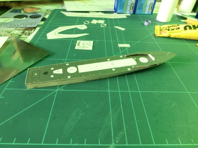

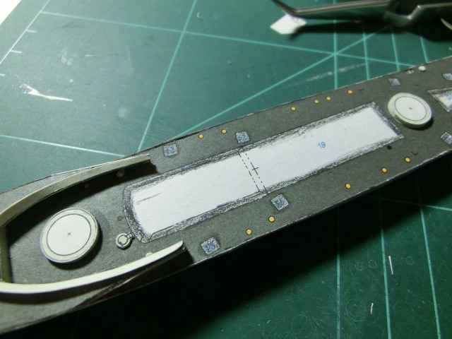

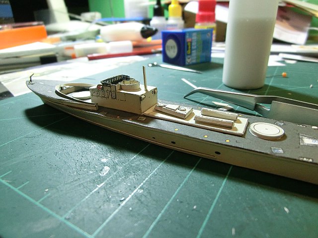

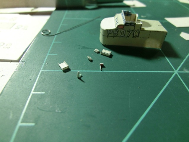

Ich bin mal ein bisschen zum Weiterbauen gekommen. Als erstes habe ich mal die Flächen, auf denen die Aufbauten sitzen am Rand grau gefärbt. Warum? Einfach, um unschöne Blitzer wie auf den ersten Bild zu vermeiden.

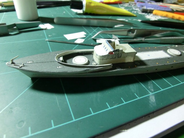

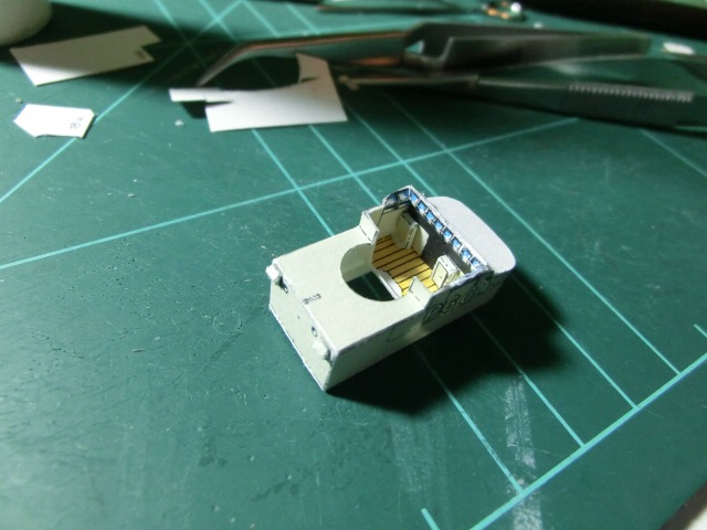

Danach war der Brückenaufbau an der Reihe. Ziemlich knifflige Angelegenheit mit der Brückenwanne. Ich habe die Brückenwanne lose eingesetzt, ausgerichtet und danach Leim mit Hilfe eines Kartonstreifens zwischen die Wände geschoben.
Leider gibt es eine Passungenauigkeit an der vorderen Kante. Ich habe daher kurzerhand ein neues Dach aus Abfallkarton geschnitten. Da ich den Farbton bisher nicht wirklich getroffen habe, werde ich wohl in künstlerischer Freiheit die horizontalen Flächen vor der Brücke Dunkelgrau gestalten, wie eine Art Blendschutz.
Jetzt noch einige Anbauteile und Schränke für die Brücke.
Und zum Abschluss die Brücke in Position.

Montag, 9. März 2015, 08:57
Man klein, aber fein.
Dachreparatur perfekt gelöst. Auch die Innengestaltung der Brücke weiß zu gefallen.

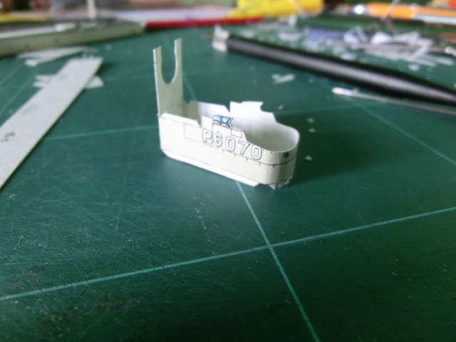

Montag, 16. März 2015, 10:53
Moin moin.

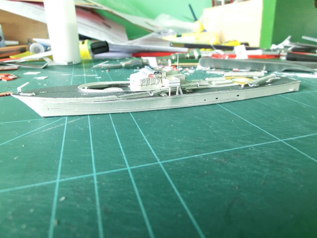

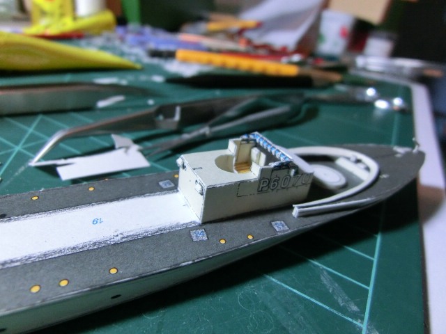

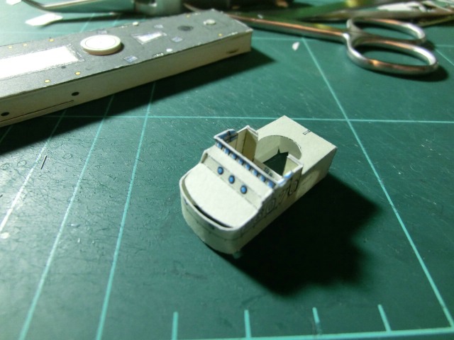

Als kleinen Fortschritt konnte ich die Brücke komplettieren.
An der eingesetzten Wanne gab es ebenfalls ein kleines Passungsproblem. Der Streifen zur Verkleidung der Außenseite ist zu kurz. Ich habe die Lücke mit einem Kartonstück verschlossen. Wenn man genau hinsieht ist das auf dem zweiten Bild zu erkennen. Da diese Stelle aber in einer Ecke liegt, werde ich farblich nichts daran verändern. Gegenüber der Grundfarbe fällt der altweiße Karton nicht auf.

Montag, 16. März 2015, 19:56
Ich finde Deine Brücke wunderschön.
Du brauchst da farblich wirklich nichts mehr zu machen.
Die Breite der Decksplanken erscheint mir allerdings zu groß.
Oder sollte ich mich da so täuschen?
Das soll aber keinen Fall`s ein Grund sein, da noch irgendwas zu ändern.
Montag, 16. März 2015, 20:05
Gute Augen Du hast, junger Padawan. Die Breite der Planken ist eindeutig zu groß und die Textur für heutigen Standard unmöglich. Das lass ich aber so, da es der Bogen so vorgibt und ich nicht viel verändern möchte.Vielleicht mache ich mich im Anschluss noch an das HMV-Modell, mur um zu zeigen was 4 Jahrzehnte Im Modellbau für einen Unterschied machen.

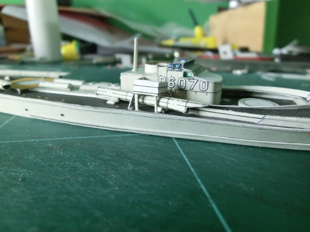

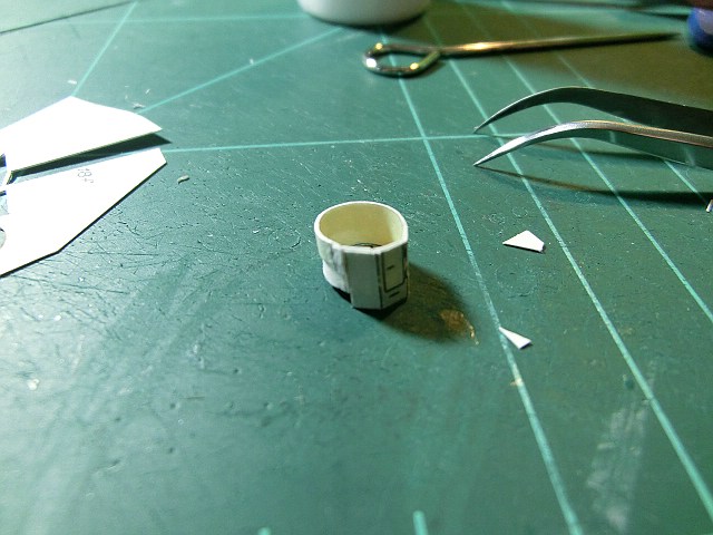

Moin moin. :wink:

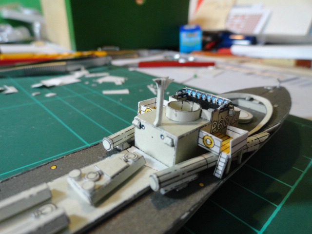

Auch hier ist ein kleiner Fortschritt zu vermelden. Zum einen habe ich die Plattform am Geschützsockel achtern aufgesetzt. Zum anderen habe ich eines der Torpedorohre zusammengesetzt. Die Konstruktion ist auf Anfänger abgestimmt, die u.U, Schwierigkeiten mit dem Runden bzw. Herstellen von Röhren haben. Eigentlich soll es ein Vieleckquerschnitt werden, daher die vielen Hilfslinien für das Rillen. Ich habe das Teil aber gerundet. Zuerst die Röhre stumpf verkleben.
Dann die restlichen Anbauteile.
Zum Schluss an Ort und Stelle auf dem Modell.

Dienstag, 24. März 2015, 15:33
Immer wieder Beeindruckend wie du das so sauber hinbekommst :respekt: . Hab selber noch ein Bausatz der Victory liegen aber mich noch nicht rangetraut . Werde dir also noch ein bisschen über die Schulter schauen . ^^
LG Heiko
Dienstag, 24. März 2015, 22:09
Da kann ich mich nur anschließen: :respekt: Muss man eigentlich Erfahrungen im Zigarettendrehen haben, um Kartonbauteile so schön gleichmäßig rollen zu können? ;)

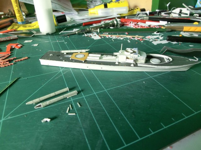

Freitag, 3. April 2015, 19:26
Moin miteinander.
Weiter geht es mit der Montage der Torpedorohre. Die Sockel der Rohre sind Pyramidenstümpfe. Bei diesen Teilen komme ich an meine persönliche Grenze, was die Größe angeht. Ich habe ordentlich damit zu kämpfen, dass ich die Teile nicht zerdrücke oder in die Weiten des Arbeitszimmers befördere.
Dann noch die Stützen der Nocken und alle Teile bereit legen.
Schließlich ist es vollbracht, wieder einen Schritt Richtung Fertigstellung.

Freitag, 3. April 2015, 19:31
Hi Bernd,
ich bin beeindruckt. Sieht wirklich schick aus, die Kleine. :ok:

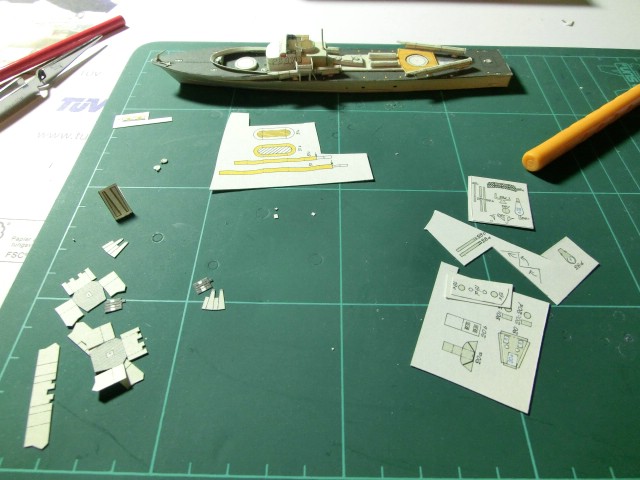

Viel hat sich nicht getan, daher nur ein Mini-Update. Zurzeit schneide ich die restlichen Teile für das Schnellboot aus. Ich hoffe es jetzt in nächster Zeit fertigstellen zu können.
