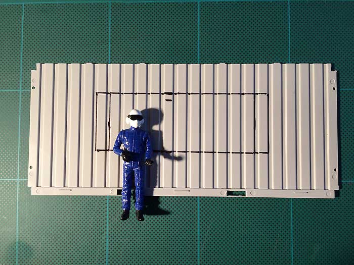

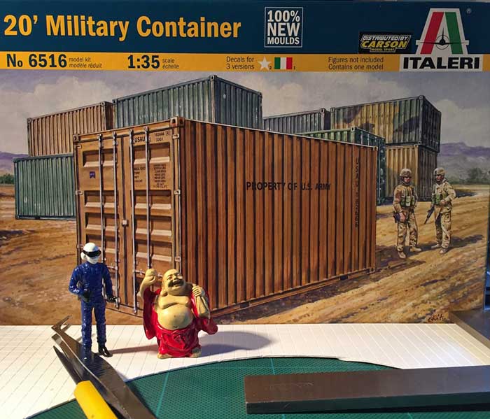

Das kommt davon, wenn die Frau einen mit in den 1€ Shop nimmt.
Während sie in den tollen kleinigkeiten schwelgte sprang mir die Figur eines Buddha ins Auge.
Schnell ml meinen "Mustermann" daneben gehalten, paßt zur 1:32ér Slotbahn.
Also nicht lange überlegt und den Kerl für 1.- € erstanden.
Zuhause kreisten dann meine Gedanken um den Einsatzbereich des weisen Mannes.
Was fehlte mir noch auf meiner Rennbahn ?
Dann war der Gedanke plötzlich in meinem Kopf .....
Frittebud plus Buddha = FritteBuddha
Da ich noch einen Container von Italeri mein Eigen nannte
und auch noch etwas Bodenplatte besitze ,
steht dem sofortigen Start des Moduls nichts mehr im Wege.

Bis auf die "Kleinteile" habe ich es Gestern geschafft die Spritzgußteile aus dem Rahmen zu trennen und zu entgraten.
Danach habe ich noch die aus je zwei Teilen bestehende Bodengruppe und den Containerdeckel zusammengeklebt.
Um ein Gefühl für die "Inneneinrichtung" zu bekommen habe ich dann Grillbudentheke und Kühlschränke als Papercraft erstellt.
Quelle hierfür -> pedemann.npage.de/papercraft-downloads/.......
Auf einer der Containerwände habe ich dann noch den Ausschnitt für die "Durchreiche" angezeichnet.
Heute Abend geht es also mit Bohrer und Säge an den Ausschnitt ..........

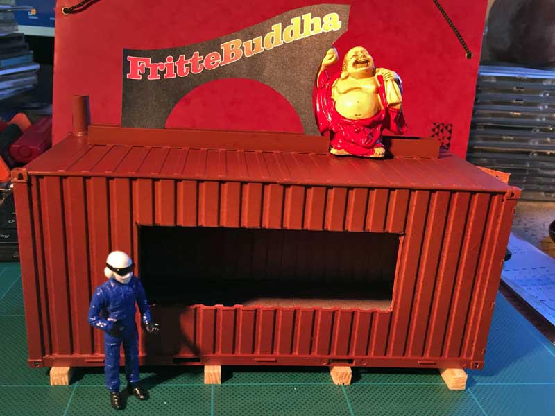

Tag 3 , ......

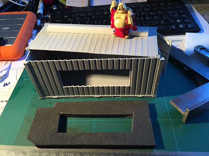

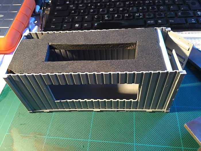

Den Ausschnitt habe ich mit dem Cuttermesser bewerkstelligt.
Aus vorhandenem Sheet Material von "Evergreen"
habe ich dann für später schon mal Thekenleiste und Rollo mit Führung gefertigt.
Da der Containerdeckel sehr dünn ist und bei mir wegen späterer Beleuchtung
abnehmbar bleiben soll habe ich das Dach mit einem U-Profil verstärkt ( Begradigt ).
Der Träger hat schon mal einen Ausschnitt für die Position des "FritteBuddha´s".
Das Profil diehnt später als Halterung für eine Reklametafel.

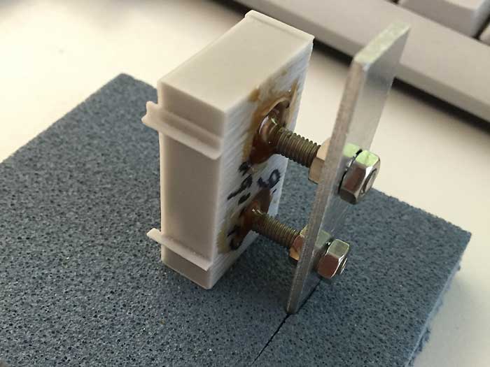

Die fehlende Stabilität des Containers, die durch das abnehmbare Dach entsteht
habe ich durch ein Querrohr kompensiert.
Zum einklemmen des Daches habe ich ein Schaumstoffstück hergestellt.
Es wird dann unter den Deckel geklebt.
Ein Ausschnitt für die Position der Deckenbeleuchtung ist bereits zu sehen,
ebenso wie eine Ecke in der ein Entlüftungsrohr montiert werden wird.
Dieses diehnt mir dann auch zur Kabelführung der Beleuchtung.
Ich denke, so langsam sollte ich mir Gedanken über die Lackierung machen.
Eventuell trage ich am Abend schon mal eine Grundierung auf.

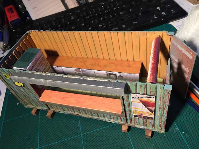

Also bin ich gerade mal dazu gekommen das Entlüftungsrohr einzukleben,
im Bauhaus neue Grundierung zu kaufen und gleich einen Holzstab .......
Aus dem Holzstab habe ich vier Balken gefertigt auf denen der Container stehen soll.
Die erste Farbschicht hat dann auch noch das Modell erreicht.
Das "Logoschild" für´s Dach entsteht nebenbei schon mal als Papiermuster.
Da muß ich noch mal ran ans Design .... !

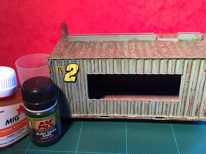

... aber zumindestens habe ich es geschafft an der Farbgebung zu arbeiten.

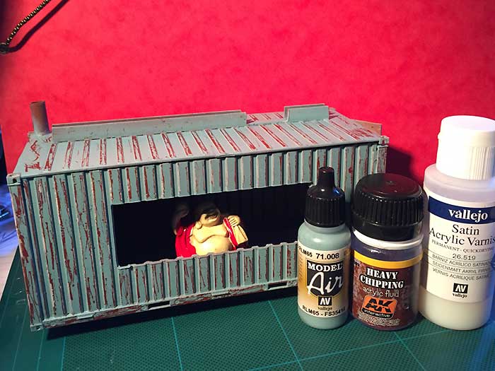

Auf die Grundierung folgten
- AK Heavy Chipping
- Vallejo Model Air 71.008 blau
- Lackschäden ritzen
- Vallejo Satin ( Schutz vor nächstem Arbeitsgang )
Aktuell im Bau: FritteBuddha 8)
Slotracing: Industry Race Track 8o
Sonntag, 15. Februar 2015, 13:14

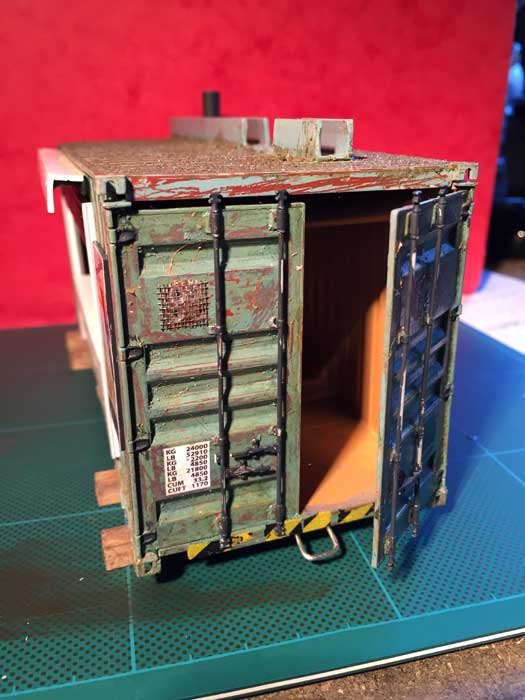

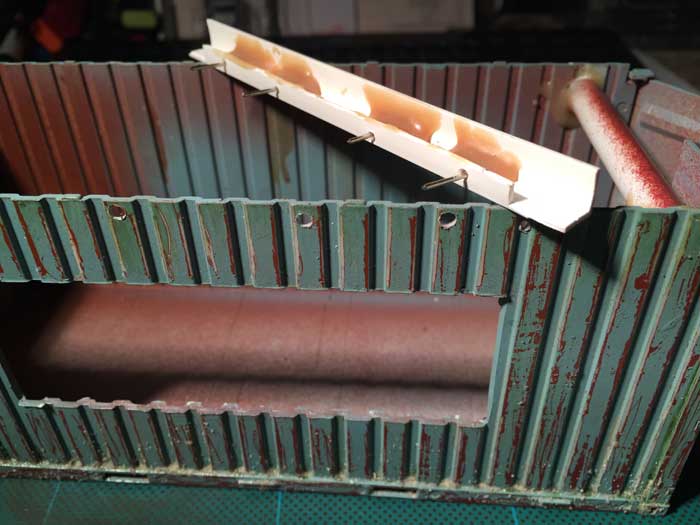

Dienstag, 17. Februar 2015, 14:05
Über die Karnevalstage ging doch noch was ......

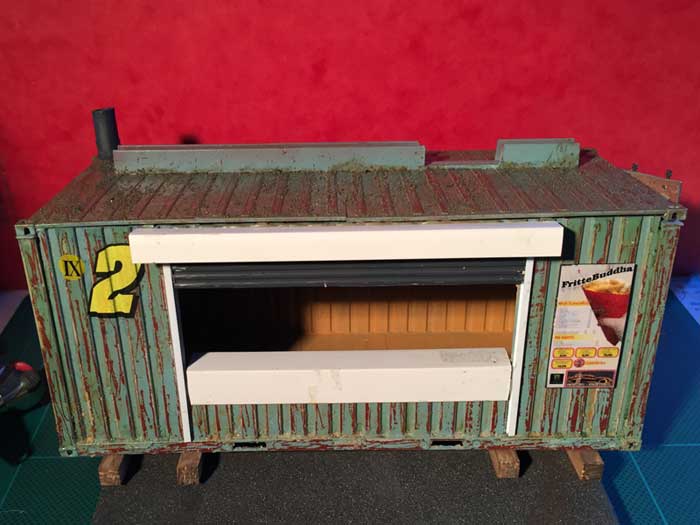

Der Container wurde noch mit MIG - Extreme Rust Wash behandelt.
Auf dem Containerdach sammelten sich noch Umweltreste in Form von Vogelsand an.
Aufgetragen als Gemich aus Sand und AK Slimy Grime Dark.
Hier und da wurde auch der Container damit "Abgewaschen".
Die Rückseite erhielt einen "Farbflicken".
( Mit dem Resultat bin ich noch nicht zufrieden )
Erste Decals fanden den Weg auf den Container.

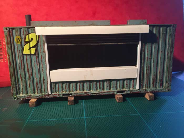

Um den "Rollokasten" zu befestigen habe ich diesem Stifte aus Büroklammerstücken verpaßt.
Am oberen Rand des Containers wurden passende Löcher gebohrt.
Verklebt wurde er dann ebenso wie die Stifte mit Stabilit Express von Pattex.
Stifte danach bündig mit der Containerwand abgeknipst, damit das Dach wieder paßt.
Nun noch Rollo und Führungsschienen sowie die Theke montiert.
Als nächstes nehme ich mir wohl die Containertüren vor, .........

Donnerstag, 19. Februar 2015, 19:29

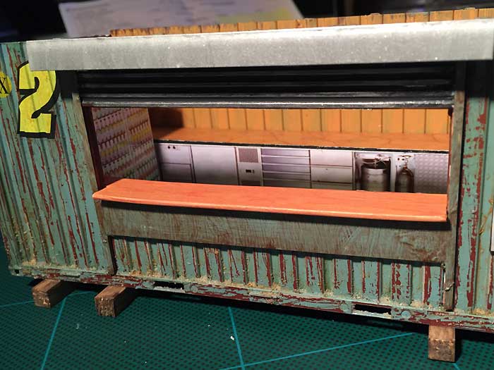

Nach zwei Fehlversuchen hängt die "Speisekarte" nun am Container.
Der Innenraum hat ein freundlich helles Braun erhalten und die Balken
unter dem Container sind fest verklebt.
Wie angekündigt geht es den Türen auch an´s Plastik.
Für den Einstieg wurde ein Tritt angetackert.
So langsam kann ich mir Gedanken über das weitere Diorama machen.

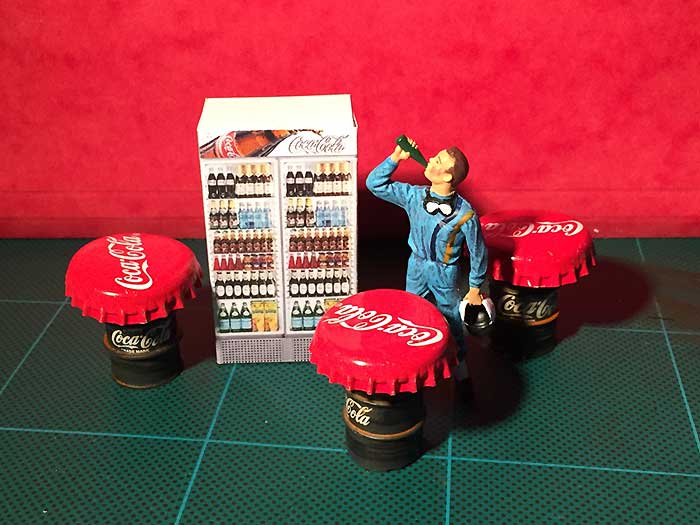

An einer Frittenbude in der Nähe habe ich einen tollen Abfallstehtisch
aus einem Faß gesehen, den werde ich wohl mit Öelfaß und U-Scheibe nachahmen.

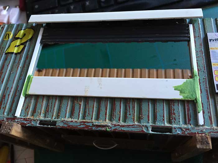

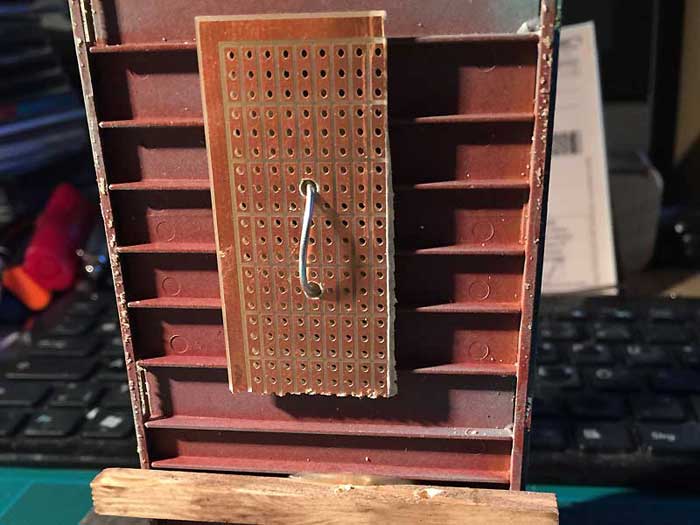

Mangels wenig Zeit bin ich nur dazu gekommen unter die Bude einen Platinenrest
( hatte ich noch rumliegen .... )
zu kleben und den Balken Löcher für die Kabeldurchführung zu verpassen.
Mit "Green Stuff" von Warhammer /Citadel habe ich dann noch begonnen die Thekenfugen zu schließen.
Heute hatte ich dann auch Post , ......
Die Lieferung beinhaltete die Platte von Evergreen , die unter die Bude soll,
sowie Kühlschrank und Air Conditioner.
Es kann also sowohl im Innenbereich wie auch Außen weiter gebastelt werden.

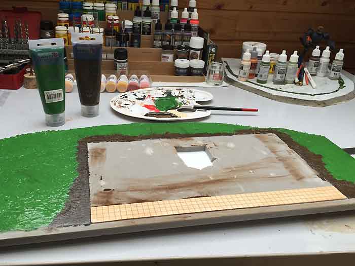

Aufbau der Holzbahn und erste Bilder gibt es hier -> Freeslotter
Dieses Wochenende ist nicht viel passiert , ........

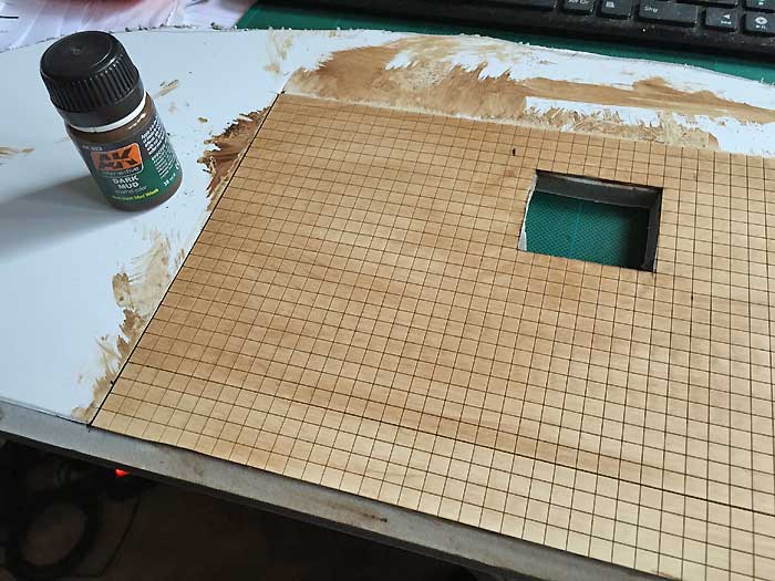

Die "Grundplatte" 30,5 x 15,2 hat unterhalb des Containers eine Aussparung für den Zugang zur Platine erhalten.

Heute habe ich eine Ecke auf meiner Bahn frei geräumt
und mal gecheckt wie gr0ß das ganze Areal werden soll.
Depafit Platte zurechtgeschnitten, Kabeldurchführung geschnitten
und mal zurechtgelegt ob das Wesentliche drauf paßt.
Die vordere Kante erhält einen Bordstein auf dem ich später eine Absperrung anbringen will.
Dahinter vier Reihen Platten, auf denen ich Zuschauer für die Rennen plazieren kann.
Die Platte unter dem Container wird dann zusammen mit dem Container abnehmbar bleiben.

Dort wo Bordstein und Plattenbelag ihren Platz finden wurde die obere Pappschicht der Depafitplatte
mit dem Cuttermesser eingeritzt und dann abgehoben.
Der Belag kann also nun versenkt werden.
Die beiden Stücke des Belags wurden mit einer ersten Farbschicht versehen.
( AK - Dark Mud )

Die Depafitplatte hat inzwischen etwas Farbe bekommen
und ist bereit für Fangzaun und Gras ........

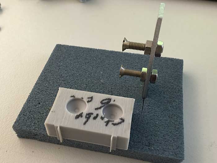

Den Air Conditioner habe ich auf Maß gebracht.
Befestigt werden soll er mit Schrauben und einer kleinen Aluplatte.
Damit will ich dann gleich zwei Fliegen mit einer Klappe erschlagen.
Da das Hinterteil des Containerbausatzes aus zwei Teilen besteht
ist es leicht gewölbt.
Die Verschraubung des Containers soll also zusätzlich diese Wand gerade halten.
Die Rückseite des Air Conditioner habe ich mit zwei Löchern versehen.
Die angefertigte Aluplatte wird in einem Stück Schaumstoff auf Höhe getrimmt.
Nun konnte ich mit 2K-Kleber zwei Schrauben in den Cooler einkleben.
Bei der Inneneinrichtung ging es auch weiter.
Die Theke wurde in "Holz" gehalten und verklebt.
Der Arbeitsbereich erhielt eine "Küchenplatte" und wurde montiert.
Kühlschrank ist noch aus Papier, aber der Platz für ihn steht schon mal fest.

Der Rasen wird noch begrast? Wenn ja, würde ich den Untergrund braun streichen. Erde ist ja auch eher braun und nicht grün.
LG,
Angi
Montag, 2. März 2015, 18:43
Ja, da wird teilweise noch begrast , .......
Erde und braun, da ist was dran ,,,,, :)
Heute habe ich mir aus Kuststoffsheets einen festen Rahmen für den großen Getränkeschrank gebaut.
Dann den Schrank auf Fotopapier gedruckt und aufgeklebt. Reicht mir für innen ........
Die Fässer für die Kronkorkenstehtische sind so weit auch fertig.
