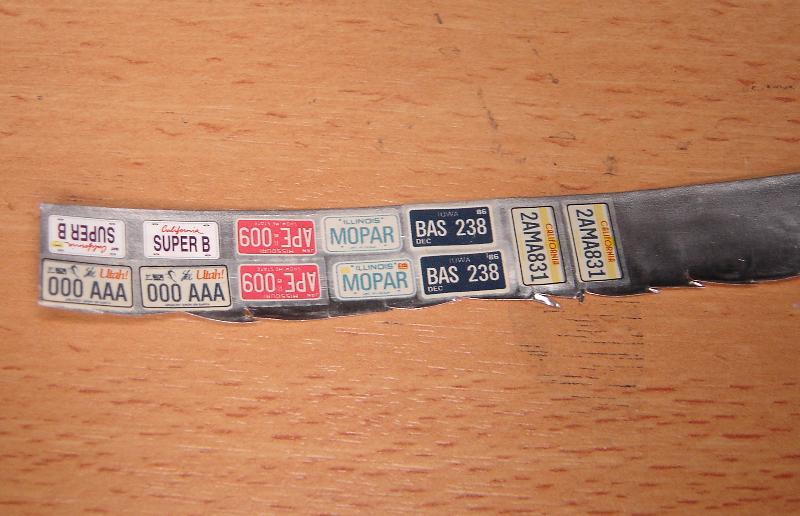

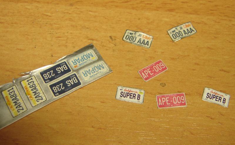

Habe mir heute den Kopf zerbrochen wie man wohl am besten Nummernschilder darstellt die etwas verbogen sind, sei es um eine Ratte darzustellen oder die Schilder einfach im Modell auf den Sitz zu legen. Hier meine Lösung, zuerst habe ich ein paar Kennzeichen Decals auf ein Teelicht-alustreifen geklebt, danach mit mattem Klarlack versiegelt und ausgeschnitten. Die Kennzeichen lassen sich jetzt wunderbar deformieren (siehe die beiden oberen)

Hallo Toti,
Sehr guter Tipp!
Muss ich mir merken.
Grüße Jakob
Dienstag, 10. Februar 2015, 19:01
Da sieht man mal wieder, dass die einfachsten Ideen oft die besten sind. Vielen Dank für den Tipp!!! :five:

Cool! Wirklich eine coole Idee! :ok: :ok:

So einfach kann's sein, klasse Tipp!! :ok:
