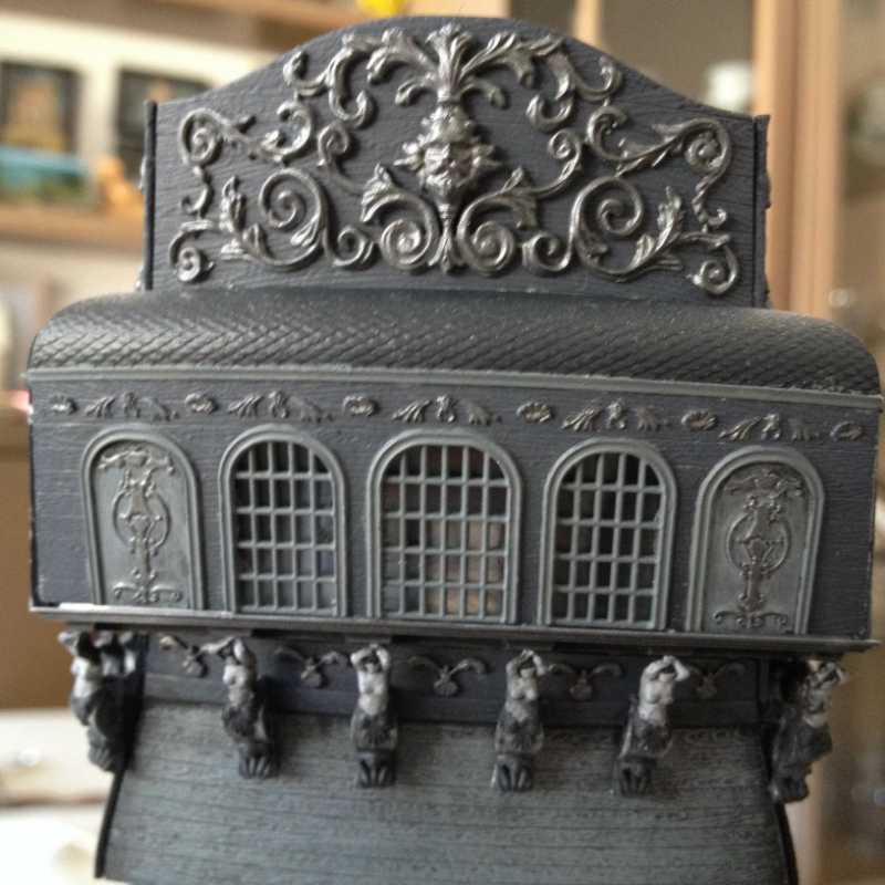

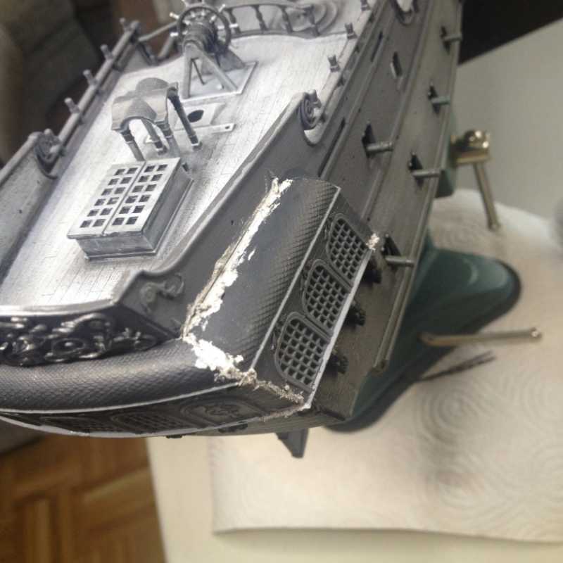

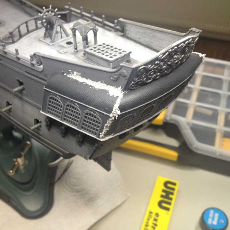

hier siehst, hatte/habe ich das Problem ebenfalls, es ist einfach sehr schwierig, die gesamten Einzelteile der Heckgallerie/Seitentaschen bündig zusammenzusetzen, dafür sind die Klebestellen auch viel zu schmal. Ich habe die Spalten vorsichtig mit Sekundenkleber verfüllt, den ich mit einem Zahnstocher und mit den Fingern gleich versucht hatte, wieder bündig zu wischen.. Man hätte auch spachteln können, das hatte ich zuerst auch vor, aber ich wollte so wenig wie möglich die Strukturen zerstören. Vielleicht hätte man hier auch gut mit Magic Sculp spachteln können/sollen anstatt mit Modellspachtelmasse. Der Vorteil: Man kann es mit einem feuchten Pinsel sehr gut glätten -hat dabei was von Ton) und so die Strukturen wieder hervorholen bzw. -waschen. Wenn es ausgehärtet ist (besteht aus zwei Komponenten)ist es bretthart und schleifbar. So wie auf meinen Bildern sieht es nun aus, besser ging es nicht, bzw. hab ich es nicht hinbekommen. Aber es fällt im Grunde nicht auf, hauptsache, die Spalten sind verschlossen. Ein ähnliches Problem hatte ich auch an der Nahtstelle zwischen Rumpfunterwasserschiff und Seitenteilen in Höhe der unteren Bakhölzer. Diese Spalten fallen aber nicht auf, da sie genau im Schatten unterhalb des Barkholzes liegen. Pass übrigens beim Montieren des Rumpfes auf, dass Dir nicht die kleinen Führungsstifte abbrechen: Durch zahlreiche Passproben meinerseits sind sie das nämlich, ich habe, da sie sehr notwendig sind, dann durch in Bohrung engeklebte abgelängte Nägel in 0,4mm stärke ersetzt, was sogar noch stabiler war.
