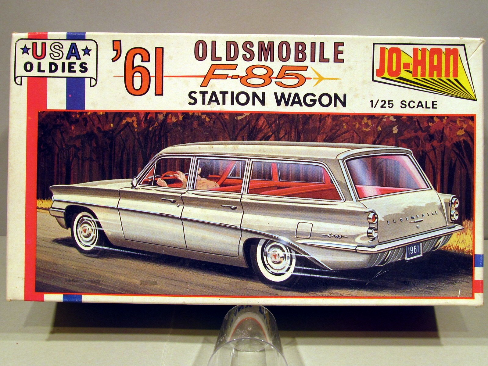

1961 Oldsmobile F-85 Station Wagon von Jo-Han in 1:25
Howdy Modelers :wink: ,
einer meiner Träume war immer schon, ein Taxi im Modell zu bauen. Seit wir 2006 in New York waren, kam für dieses Vorhaben natürlich nur ein NYC Taxi in Frage.
Zur Bausatzvorstellung geht's > > > H I E R < < < entlang.
Der Olds F-85 Station Wagon ist eigentlich ( für mich ) die perfekte Wahl. Laut Werbung haben z.B.: “…Besitzer von Fahrzeugflotten mit dem F-85 Wagon erhebliche Vorteile: große Bein- und Kopffreiheit und einen großen Kofferraum bei einem hervorragenden Preis / Leistungsverhältnis. Natürlich mit der gewohnten Qualität für den Ganzjahreseinsatz und dem traditionell guten Oldsmobile Wiederverkaufswert“. ( Am Rande bemerkt sind das Werbeaussagen über eines der ersten Kompaktfahrzeuge nach den “fetten” 50ties )
Er ist also wie geschaffen für den rauen New Yorker Taxialltag.
Allerdings basiert dieses Projekt in diversen Bereichen auf Kompromissen. Hier mal aufgelistet:
- Das Fahrzeug; es passt eigentlich nicht mehr in mein Beuteschema, war aber das Einzige, das ich als viertüriges Modell hatte. Und ein viertüriges ist nun mal Voraussetzung für ein Taxi
- Die Kennzeichen; es sind zwar Originalkennzeichen ( Decals ) eines NYC Taxis, allerdings aus den 80ern
- Die Taxigebühren auf den vorderen Türen ( Decals ) sind nicht ganz korrekt, sie müssten 1961 35 Cent für die erste 1/5 Meile betragen nicht 40, aber technisch war es mir nicht anders möglich
- Die Zeichnung ( Decals ) auf den hinteren Türen von NY Transport mögen in dieser Kombination nicht unbedingt korrekt sein, ich fand es aber einfach schön so
- Die Telefonnummer; die Vorwahl ist korrekt ( New York ), die ersten drei Ziffern auch ( Taxi Comission ), aber bei den letzten drei Ziffern ist dann wohl kein “Anschluss unter dieser Nummer” ( ich hab’s nicht probiert )
- Die Wagennummer “710” habe ich zufällig gewählt, in der Hoffnung niemandem in Manhattan zu Nahe zu treten
- usw., usw.
Ich werde definitiv nur oob bauen und das eigentlich noch nicht mal, denn der Motor wird nicht gebaut. Wahrscheinlich werde ich aber zumindest die Scheinwerfer ersetzen, die nur verchromt dargestellt sind. Auch im Innenraum werde ich nicht viel verbessern, mein Hauptaugenmerk liegt ganz klar auf dem Äußeren
