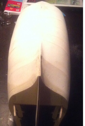

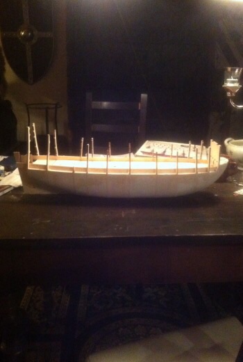

Die ersten Arbeitsgänge wurden genauso ausgeführt wie es Agostini vorgibt, Kiel und Spantengelegt, das unterste Deck eingebaut.
Zwischen den Spanten habe ich noch mit Balsaholz aufgefüllt und geschliffen habe.
Was eine Sauerei kann ich nur sagen. Hatte mir zwar einen hochwertigen Atemschutz gekauft, aber bei dem Schleifstaub wäre sogar Lord Darth Vader hinter seiner Maske ins husten gekommen. Also hier mein erster Tipp, versucht solche Arbeiten auf dem Balkon oder im Garten zu machen. Das Zeug ist überall wenn ihr fertig seit.
Soweit, so gut. Dann mal schauen was die nächsten Tage bringen, momentan liegt mir bis Ausgabe vier alles vor.

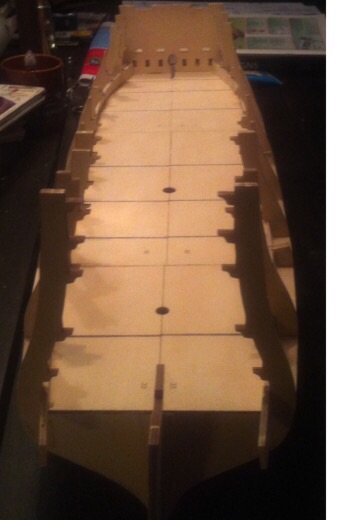

So sollte das Gerüst für das Heck dann ausschauen
Bisher alles nichts besonders tolles, die Teile passen sehr gut ineinander, Bauanleitung und Nummerierung der Teile tun ihr Übriges für einen (bisher) einfachen Zusammenbau.

vergiss nicht, die ersten zwei spanten ab galionsschott aufzupolstern
vor allem ab höhe des mittleren batteriedecks ergibt sich sonst eine unschöne delle
