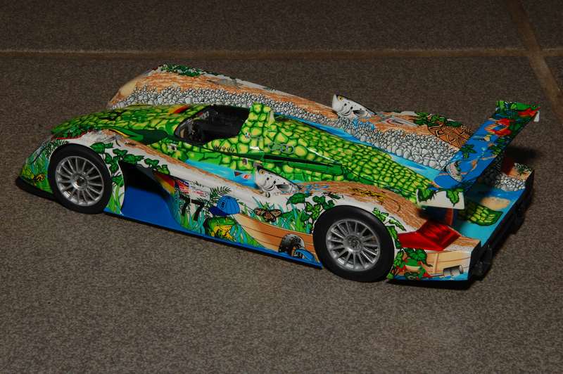

So, diese Woche gings auch ein klein wenig weiter.
Entgegen meiner ursprünglichen Planung hab ich es doch getan
, ich hab die Karo ein wenig geschliffen und anschließend poliert. Grund war, daß ein paar Einschlüsse entfernt werden mußten und da hat man dann die unterschiedliche Lackoberfläche doch zu stark gesehen. Auf einen extremen Hochglanz hab ich jedoch verzichtet. Außerdem sieht man auf den Bildern von Boris, daß das Fahrzeug doch ein wenig glänzt.
Anschließend bekamen die Felgen nach einer Nachbehandlung noch eine 2. Schicht Farbe
Die Reifen, die teilweise auf der Lauffläche doch sehr starke Formtrennnähte hatten, wurden geschliffen. Sieht jetzt deutlich besser aus, auch wenn auf der Lauffläche nun leichte Riefen vorhanden sind. Mit bloßem Auge sind die jedoch nicht zu erkennen
Anschließend wurden die Reifen montiert und die Bremsen von innen verklebt, die Räder sind jetzt eigentlich fertig
