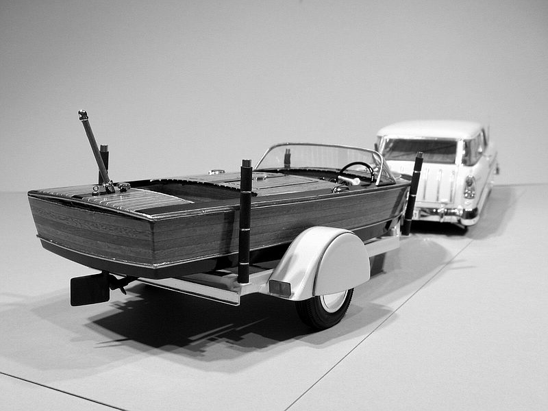

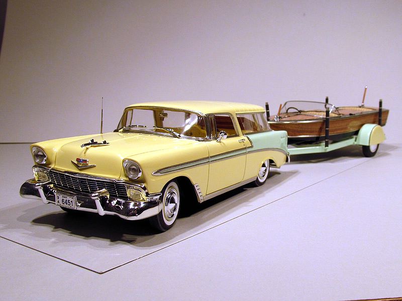

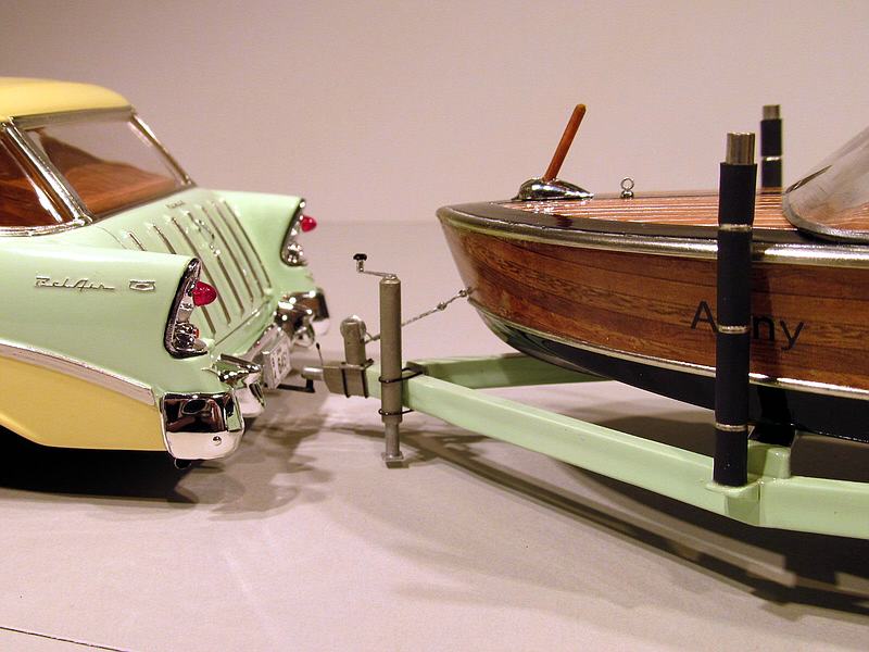

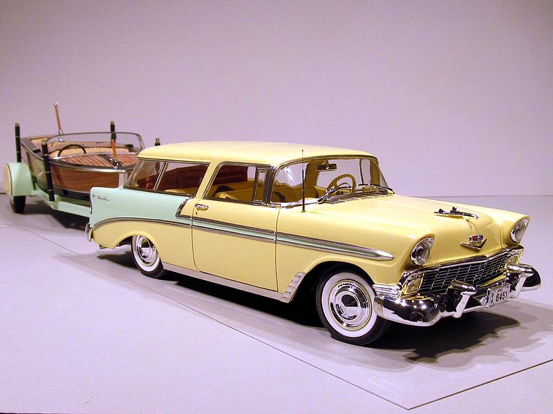

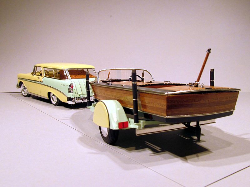

Howdy Modelers :wink: ,
es ist fertig :tanz: :tanz: :tanz: , mein traumhaftes Gespann. Verwirklichen wollte ich ein Zugfahrzeug plus Trailer in einheitlichem Outfit. Die Situation habe ich mir so vorgestellt: die Familie ist mit dem Gespann im Sommer 1959 auf dem Weg von ihrem Zuhause in Iowa in die ferien am Lake Michigan. Zwischendurch haben sie eine kleine Rast eingelegt. Da es heiß ist, sind die Fenster vorne runtegekurbelt und die linke Seitenscheibe zurückgeschoben. Durch die Kiste im Kofferraum und die Last des Boattrailers ist die Hinterachse ziemlich belastet. Ich denke, das ist mir ganz gut gelungen. Die drei Modelle aus denen dieses Gespann besteht, findet ihr hier:
Bau - 1956 Chevy Nomad
Bau - 50ies Wooden Boat
Bau - 50ies Boattrailer
Galerie - 50ies Boattrailer
Jetzt aber viel Spaß beim Gucken:

Schön - aber :D ...
ich hab in Deinen Baubericht vom Boot extra nochmal rein geschaut...wegen den Roten Dingern hinten dran.
O.K...Leuchten sinds keine, sonst hätte ich gemotzt, das das Kabel und die zugehörende Steckdose am Chevy fehlen. :will: So muss ich nur anmerken, das die Reflektoren durchsichtig sind. Da hätte (ich besser aufpassen sollen im Bau oder?) ein Stück Folie dahinter wunder gewirkt.
So, jetzt geht's mir besser...das ich etwas gemeckert habe.
Schönes Gespann Matze, schönes Gespann. Farben sind Geschmacksache, ändert an der Leistung nix. gar nix :ok: :ok: :ok:

Einen kleinen Fehler hab ich aber trotzdem zu bemängeln. Die Stoßstange vorn ragt samt Träger zu weit unter dem Grill raus. Das ist aber ein Bausatzproblem, ich hatte beides eingekürzt, was den Revell/Monogram 56er noch etwas authentischer wirken lässt.
Da hast Du völlig recht. Das habe ich seinerzeit schon bei meinem ersten Nomad gemerkt, aber halt nicht ernst genommen. Auch hier hatte ich gesehen, dass das nicht zu 100% mit den Referenzphotos übereinstimmt, hatte es aber auch hier nicht weiter beachtet. Nach Deinem Beitrag habe ich dann mal nachgemessen und mit den Fahrzeugdaten verglichen. Ich kann nur sagen, das Revell da ordentlich ins Klo gegriffen hat:
Radstand original: 115 in. = 2.921 mm = 116,8 mm (1:25) / gemessen am Modell = 115 mm = Radstand ist 1,8 mm zu kurz
Gesamtlänge original: 200,8 in. = 5.100 mm = 204 mm (1:25) / gemessen am Modell = 210 mm = Gesamtlänge ist 6 mm zu lang
Ein bißchen gerundet habe ich, dennoch wird deutlich, das am Modell die Proportionen einfach nicht stimmen. Kürzen des Stossstangenträgers wäre eine Option gewesen, hätte aber zur Folge gehabt, das auch die Stossstange hätte gekürzt werden müssen. Da habe ich mich, weil es ja ein Chromteil ist, nicht recht drangetraut. Ich übe mal mit Alclad, dann werde ich solche Korrekturen wohl eher machen :ok:

Auch wenn der Radstand leicht zu kurz ist und dafür die Gesamtlänge zu lang, was ich persönlich schon arg zu lang empfinde, finde ich das Gespann durchaus von der Optik gelungen :ok: . Fahrlässig empfinde ich das der Trailer nicht beleuchtet ist oder Blinker hat, aber das war sicher früher nicht so üblich und eventuell auch eine Option gegen Zuzahlung, aber ich bin da Ahnungslos :rot: .
