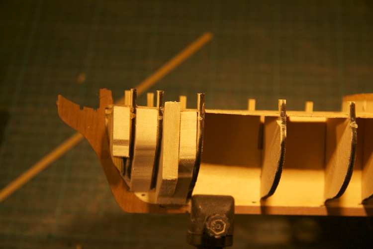

Hallo liebe Modellbaufreunde,
nachdem jetzt ein BB für eine Picke erscheint, will ich mich hier auch einbringen.
Hatte mir den Bausatz als Testmodell für die russische Brigg Mercury gekauft um hier das Bepflanzen mit Kupfer im Unterwasserschiff kennen zu lernen.
Im Bausatz der Pickel gibt es eine sehr umfangreiche Baubeschreibung (nur auf Englisch). Trotz intensiver Versuche hatte ich nicht verstanden wie das Heck ausgebildet werden soll.
Hatte die Decksbalken richtig eingebaut, aber das Schanzkleid nicht weit genug nach achtern geführt. :bang: :bang: :bang:
Am Bug war bei der ersten Bepflanzung ab der 4. Planke alles so sperrig geworden, dass ich alles bis auf die Spanten zurückgebaut habe und den Bugbereich mit Balsaholz auffülle.

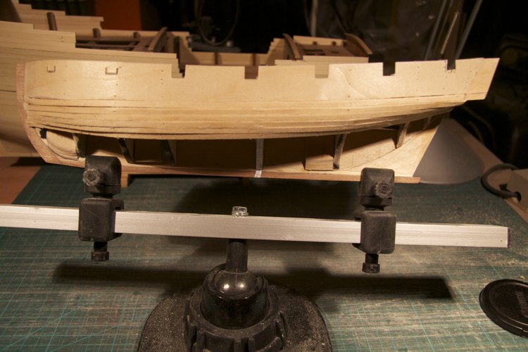

Dienstag, 24. Februar 2015, 22:25
an der Pickle geht es langsam voran.

Mittwoch, 25. Februar 2015, 07:23
Wenn ich mir die Bilder ansehe, stimmt der Strak nicht. Ich würde die Planken abreißen, die Zwischenräume füllen, alles spachteln und dann neu planken.
Gruß Christian
Samstag, 14. März 2015, 21:24
Hallo Christian,
habe dein Rat befolgt und die angefangene 1. Beplankung rückgebaut, die Zwischenräume mit Balsaholz aufgefüllt, demnächst geht es hier weiter.
Sobald wieder Balsa Holz vorhanden ist wird auch das Heck ausgefüllt.
Gruß Helmut

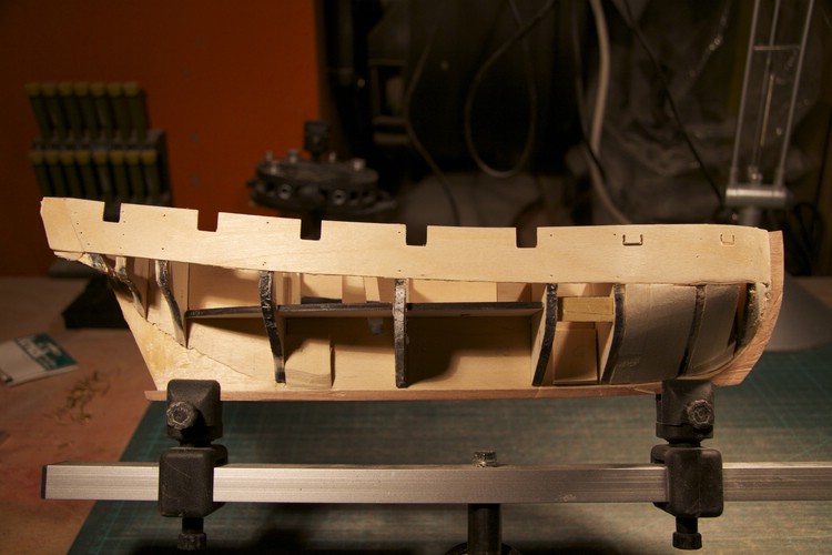

Sonntag, 15. März 2015, 08:04
Balsaholz hat nur den Nachteil, dass keine Nägelchen halten. Ich halte billiges Pappelsperrholz für besser geeignet.
Gruß Christian

Sonntag, 15. März 2015, 09:24
Guten Morgen
Wenn er die Planken schön vorbiegt bedarf es keiner Nägel mehr im Balsaholz. Auch beim schleifen erweist sich Balsaholz mehr zum Vorteil als ein härteres Holz. Aber ich würde nicht nur noch das Heck auffüllen sondern auch in der Mitte des Rumpfes. Die Spanten haben doch schon einen sehr großen Abstand zueinander.
Sonntag, 15. März 2015, 10:51
Michael,
da hast Du natürlich Recht. Balsa ist in meinen Augen nur so weich, dass man sich sehr leicht Dellen in den Strak geschliffen hat, die man anschließend erst wieder mühsam rausspachteln muss. Daher meine Empfehlungen zu etwas festeren Hölzern. Pappelsperrholz und Linde lassen sich auch sehr leicht bearbeiten und schleifen.
Gruß Christian

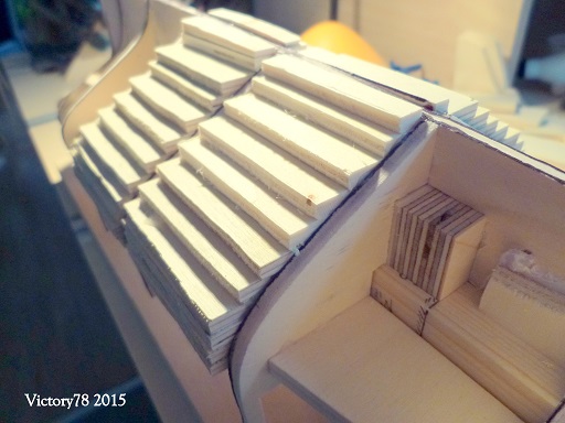

Hallo Victory
Ich muss Dir mal ein Kompliment machen für Deine Vorgehensweise der Auffüllung. Bisher habe ich immer senkrecht das Füllholz eingefügt. Waagerecht scheint mir aber eine bessere Lösung zu sein. Vielen Dank für diese Erkenntnis.

Sonntag, 15. März 2015, 12:09
Hallo Matthias.
so hab ich die Verfüllung auch noch nicht gesehen :thumbsup: :respekt: :ok: :ok: :ok:
Sonntag, 15. März 2015, 12:16
Michael,
da ich faul bin, klebe ich die Brettchen -wann immer es sinnvoll ist- schräg ein, um das nervige Schleifen zu minimieren. Ich werde mal ein paar Bilder machen, wenn ich soweit bin und dann hier einstellen. Aber zuerst muss ich noch 21 Halb-Spanten vorbereiten und aussägen.
