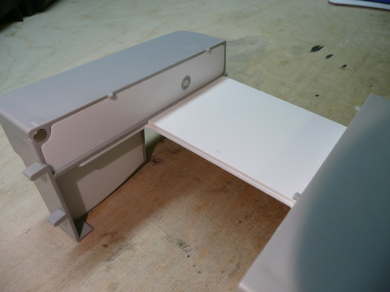

Für Ballastblei habe ich links und rechts vom Fahrersitz zwei Hohlräume ausgemacht, die ich mit Blei füllen konnte und mit Kunststoff verschlossen habe:
Ebenfalls mit Blei wurden die seitlichen Motorverkleidungen mit Blei gefüllt und der Spalt mit UHU-Hart verschlossen. Zwischenergebnis Blei: bis jetzt sind 1.500 gr eingebaut:

den Tip mit der Kühlung habe ich vom Produzenten der Anlage, Klaus-Dieter Haß, Leipzig, erhalten (ich bin in Sachen Hydraulik ein völliges Greenhorn und will noch lernen!), darüber hinaus kenne ich das von meinen Modellschiffen, dass die Motoren, Regler, Verstärker, Akkus eine ganz schöne Heizleistung haben und außerdem finde ich es "cool", d.h. etwas dem Vorbild angenähert.
Mit dem Bleieinpacken ist mir allerdings ein "Fehler" unterlaufen. Ich musste heute bei der Montage des Fahrerhausbodens feststellen, dass der Boden in die mit Blei gefüllten Seitentaschen hinein muß (auch aus Stabilitätsgründen). Habe erst versucht einen schmalen Schlitz zu fräsen und den Boden unter die Bleikugeln zu schieben, aber, da ich die Kugeln nicht vergieße sondern nur die Ränder festklebe, führten die 2,5mm Kügelchen ein tolles Eigenleben in der Werkstatt und das trotz Auffangwanne.... Also, wenn die Klebung trocken und stabil ist kommt das Blei wieder in die Seitenkäste. Bilder folgen morgen.
Werner

Fahrerhausunterbau, Motorverkleidung und Schaufel
Den Fahrerhausboden habe ich auf den "Grundträger" zusammengeklebt, wie von CARSON empfohlen.

Nach dem Abnehmen der ganzen Konstruktion habe ich festgestellt, daß das Verbindungsstück mit den bleigefüllten Seitenteilen ganz schön zu kämpfen hat (es wackelt).
Habe deshalb die Platte im unsichtbaren Bereich aufgedoppelt:
