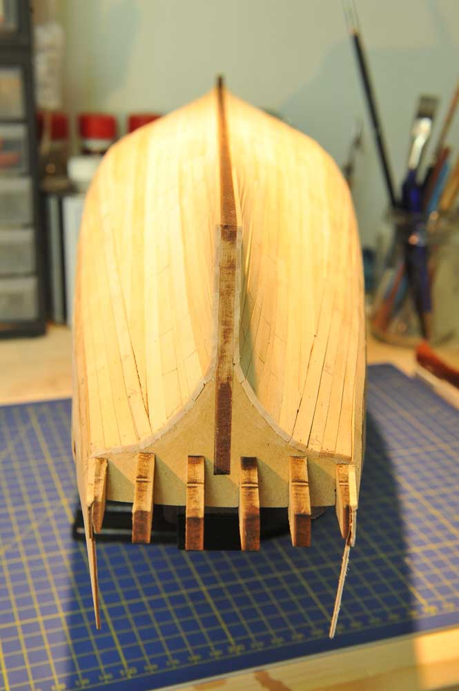

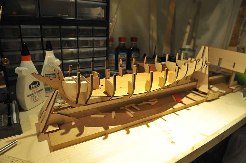

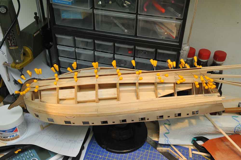

Anbei die ersten Bilder des Spantengerüstes nach Zusammenbau und Straken:
Nun habe ich eine dringende Frage an Euch:

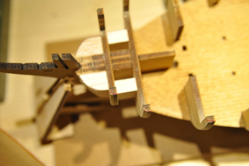

Als nächsten Schritt wird das Schanzkleid bzw. die obere Leiste angebracht. D.h. zuerst wässern und dann festleimen und pinnen.
Im weiteren Verlauf des Baus (vor Einstzen des Oberdecks) sollen dann die oberen Enden der Spanten wieder rausgebrochen werden.
Aber WIEEEE???? wenn ich diese ja mit dem Schanzkleid vorher verleimen soll, damit es seine Form behält...
Anbei ein Bild...
Die Zapfen innen sollen dann herausgebrochen werden, vorher soll ich sie aber mit dem Schanzkleid verleimen... geht das? ?( ?( ?( ?(
Bin ein bischen unsicher, ob ich nun die oberen Enden der Spanten mit dem Schanzkleid verleimen soll oder nicht... :wacko: :S
Danke für Eure Hilfe!!!!! ^^

also bei meiner Fly ist ja die gleiche "Technik" zur Anwendung gekommen. Die Zapfen (Zapfenteile) welche herausgebrochen werden müssen dürfen natürlich nicht verleimt werden. Sondern nur der Bereich der stehen bleibt. Kleb einfach ein Tixostreifen stirnseitig auf den Spantenteil der weg soll dann hast Du kein Problem. Wenn es Bereiche gibt die Planken betreffen (also nicht das Sperrholz-Schanzkleid) dann die Planken untereinander stirnseitig verleimen (das sollte man sowieso machen da der ganze Rumpf dann um Welten stabiler wird.

Ich habe deinen Baubericht der Fly ausführlich durchgelesen. Da habe ich mir eben diese Frage gestellt...
Vielen Dank!! :ok: :ok: :ok:

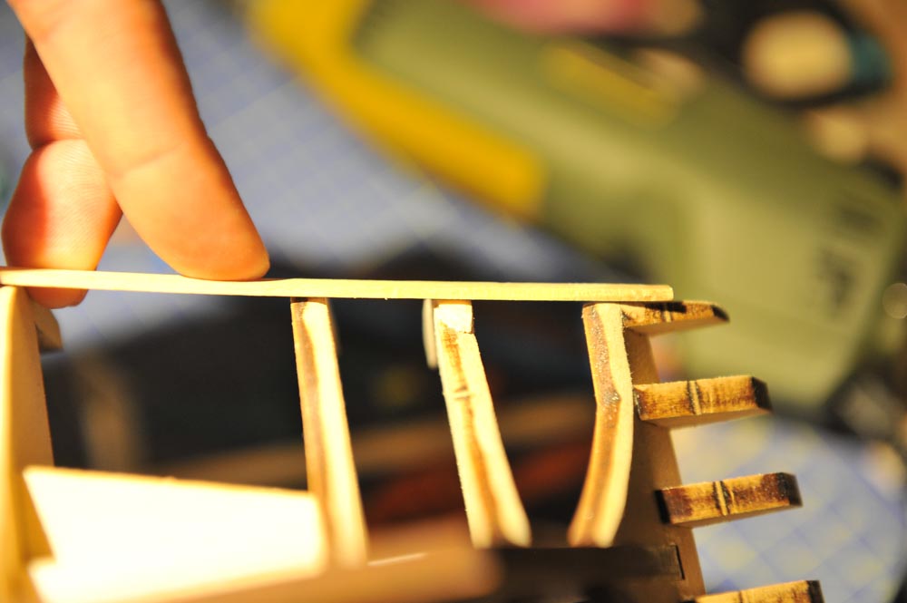

Mittwoch, 14. Januar 2015, 19:39
Stefan,

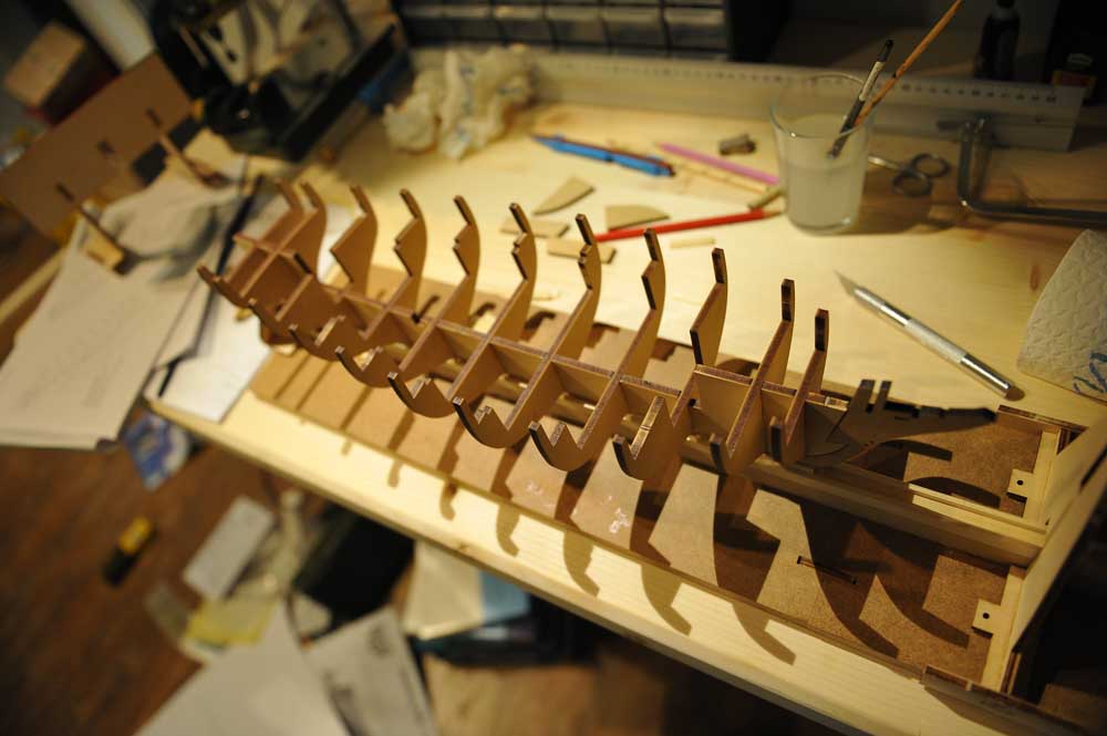

Der Strak passt im Bugbereich nicht, wie man sehr gut auf dem Bild sehen kann
Ich habe mal die Spanten rot markiert. Leg am besten noch einmal die Straklatte an, diese muss über die komplette Breite des Spants anliegen
Gruß Christian
Mittwoch, 14. Januar 2015, 20:30
Klasse Danke!!! :thumbsup: Habs eben zusammengeschliffen, die Planke (bzw. das Schanzkleidteil) liegt nun plan mit voller Breite auf....

Donnerstag, 15. Januar 2015, 00:38
...besser ist das ;) :ok:

gute Entscheidung, noch mal an die Spanten ran zu gehen. :ok: Gut, dass wir den Christian haben, er achtet richtigerweise immer schön darauf, dass am Anfang kleine Unachtsamkeiten zu späteren Problemen werden. Die Schleiferei ist zwar lästig, erspart einem nach dem Beplanken aber Dellen im Rumpf. Bzw. Nervenzusammenbrüche beim Beplanken, weil die Dinger nicht richtig halten wollen ;) .

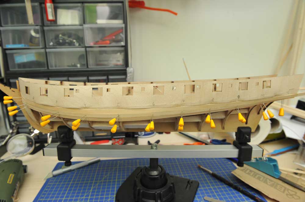

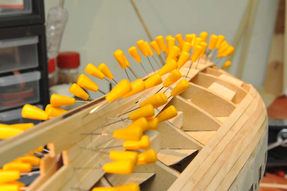

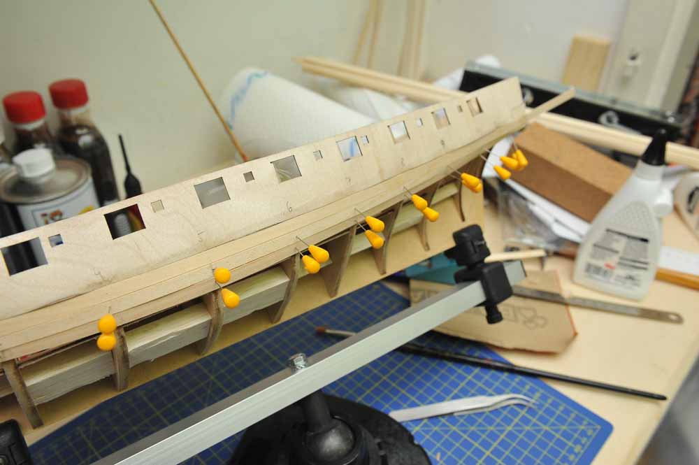

Die kann ich auch benötigen... Ich habe gestern das Schanzkleid angebracht und wie erwartet hat es enorme Wellen geschlagen.
Zwar habe ich alles mit Nadeln und Klemmen und Gummis fixiert, die Wellen sind aber immer noch da. :motz:
Ich denke, das wird viel zu schleifen und spachteln geben am oberen Ende. Danach habe ich meine erste Planke (im Leben) mittels Lötkolben und Aufsatz in allen Dimensionen (also die 3 räumlichen ;)) gebogen. Und was soll ich noch sagen.... herrlich!!! Und man kann sich gaaaanz viel Zeit dabei lassen... so mag ich das! Bilder folgen!

...man kann sehr gut die Wellen erkennen... ich denke aber, dass lässt sich auf jeden Fall noch ausgleichen mit schleifen.
Und zur Not kommts ab und wird aus Einzelleisten hergestellt... ^^

Vorsicht mit nur Schleifen, das kann leicht nach hinten losgehen. Den Übergang zwischen Schanzkleid und erster Planke erst mit Spachtelmasse ausgleichen, dann kannst Du dich mit Schleifen austoben. :D

Wenn Du das Schanzkleid mit Weißleim verklebt hast, kannst Du es gut noch einmal mit Isopropanol und Geduld lösen.
Danach würde ich es in Streifen schneiden. Wenn die Planken der Unterbeplankung reichen, diese bis UK Pforten verwenden und nur im Bereich der Pforten das Sperrholzbrett.
Ich bezweifel, dass Du die Wellen mit Spachteln und Schleifen wirklich wegbekommst.

das sehe ich genauso wie Christian. Eine Alternative wäre es auch, die Schanzkleider nach dem Ablösen von unten her einzusägen. Das würde ich aber nur machen, wenn Du nicht genügend Leisten für Christians Vorschlag hast.

Danke für Eure Anmerkungen. Ich werde nun den Rumpf aus Stabilitätsgründen fertig Erstbeplanken. Danach werde ich versuchen, zu retten, wenn noch zu retten. Ansonsten kommt Isoprop zum Einsatz.... :ok: und das Schanzkleid wird in Teile zerlegt...

Bei meiner Vic wurden die Seitenwände auch so hergestellt und da waren es sogar drei übereinander. Aber solche Wellen hat es da nicht gegeben. Vielleicht etwas zuviel Leim verwendet und es legt sich auch wieder nach dem trocknen. Ich würde auf jeden Fall erst einmal über Nacht warten.

Das ist überhaupt kein Problem, hatte die Wellen bei meiner Fly auch, die Wellen kann man problemlos wegschleifen, etwas Spachtelmasse und nochmal schleifen, diese Kanten schauen immer schlimmer aus als sie sind, eventuell noch etwas Leim zwischen die Sperrholzschanzkleider und der Beplankung, damit das ganze stabil wird, und dann schleifen :ok:

Danke für so viele Rückmeldungen :ok: :ok: :ok: Ich habe nun eine Methode entwickelt und die funktioniert wirklich gut, um die Wellen im Schanzkleid zu beseitigen.
1. Anfeuchten der Stelle mit Pinsel
2. mit dem Bastelmesser kleine Schnitte von unten ca. 3-4mm nach oben um die Spannung zu nehmen
3. Einspannen mit Klemmen und kleiner Leiste
4. Föööööööhnen!
Das Resultat sieht gut aus, ein wenig Spachteln und Schleifen noch aber nix tragisches... :) .

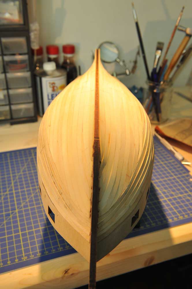

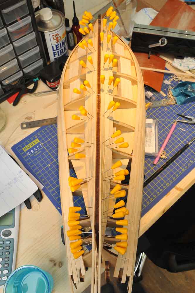

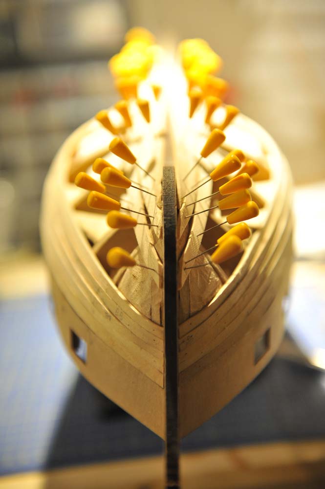

Weiter gehts! :)
Nachdem ich das Wellendesaster "ausgebügelt" habe, habe ich nun begonnen vom Kiel her weiter zu beplanken und zu butten. Zwar soll es angeblich (laut Anleitung) möglich sein, in einem einzigen Stück von oben nach unten quasi "linear", nur mit Plankenschnitt, zu beplanken, dass ist aber definitiv NICHT möglich :du: ! Die oberen 5 Reihen schafft man gerade noch mit Maßschneiderei und Biegen, danach ist Sendepause. Also lieber die aufwändigere aber defintiv formgebendere und schönere Form der Erstbeplankung...
Da es ja mein erstes Holzschiff ist, hatte ich zu Beginn etwas Bammel vor der Erstbeplankung (vor der Zweitbeplankung immer noch ;( ). Aber es ist eine wirklich WUNDERBARE Arbeit (so fern man es als Arbeit bezeichnen kann ;) ). Und Holz als Werkstoff ist einfach so...... natural!
In Bau: H.M.S. Sphinx von Vanguard Models , H.M.S. Agamemnon, Fertig: Russische Brigg Mercury, H.M.S Victory von Heller, USS Kearsarge 1861 von Revell
Dienstag, 20. Januar 2015, 22:32
süßer igel!!! wird fein!!! grüsse der roland

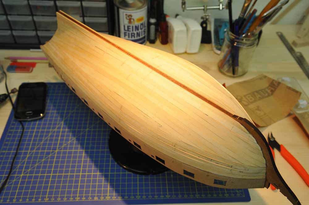

Donnerstag, 22. Januar 2015, 16:20
süßer igel!!!

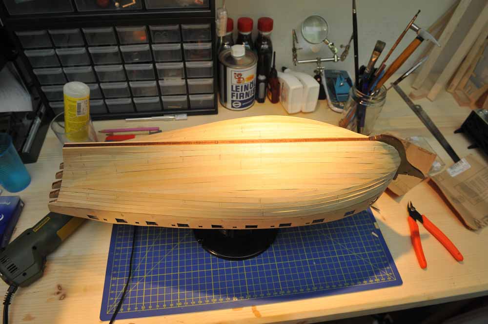

...habe dem Igel die Stacheln gezogen... ^^ Die Erstbeplankung ist FERTIG! :tanz:
Nur noch spachteln und schleifen muss ich den Rumpf noch!
Da habe ich auch gleich noch eine Frage: Was nehmt ihr zum Spachteln
her, meine welche Spachtelmasse. Ich habe eine WOND..FILL von DEL.XE,
kennt die wer?
Was haltet ihr davon?
Die Rumpfform kommt meiner Meinung nach schon mal super rüber, größere Spaltmaße sind auch nicht vorhanden, der Abschluss an Bug und Heck ist relativ sauber.... wie gesagt spachteln und schleifen kommt erst noch...
lg Stefan

Donnerstag, 22. Januar 2015, 17:54
Man sieht deutlich, dass Du, je näher Du dem Kiel gekommen bist, immer mehr Übung beim Beplanken hattest :ok:
Man sieht zwar noch einige Dellen, aber nichts wirklich schlimmes. Bevor Du spachtelst, solltest Du die Kanten in der Beplankung wegschleifen. Dann kannst Du den Auftrag dünner halten.
Ich verwende Clou Holzspachtel - am besten in einer anderen Farbe als die Unterbelpnakung, damit Du die gespachtelten Stellen gut sehen kannst.
Beim Schleifen nach dem Spachteln, den Strak permanent mit einer Holzleiste kontrollieren. Bei der Zweitbeplankung kannst Du nur dann noch korrigieren, wenn Du das Modell bemalen möchtest
Gruß Christian

Hab einen Veruch mit Wonderfill gemacht, für den Flugzeugbau sicher gut geeignet, für Schiffsmodelle aber nicht so gut geeignet, da zu wenig Stabilität. Habe mir heute eine Clou-Holzspachtel besorgt, die hält was her... :D
