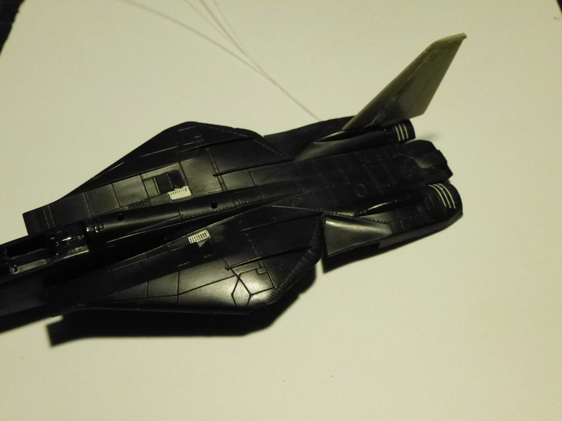

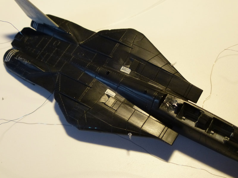

Ich werde nur eine Led im Rumpf verbauen und den Rest mit Glasfaserkabel an die ensprechenden Punkte verlegen. Scheint mir die optimalste Lösung!?
Also erstmal Leitungen verlegen bzw. die Kanäle dafür in die Teile reinritzen.
Untere Tragfläche zeigt die Furche, die obere fertig mit eingebauter Glasfaserleitung.
Anbei wurden Nieten eingestochen und ein ein bisschen gespachtelt. Da die Phoenix-Pallets nicht drankommen, können diese Punkte verschloßen werden.

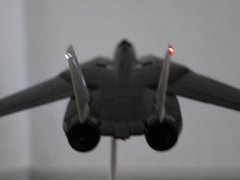

Beleuchtet sieht das später in etwa so aus...

Auf der Oberseite wurde auch etwas gespachtelt.

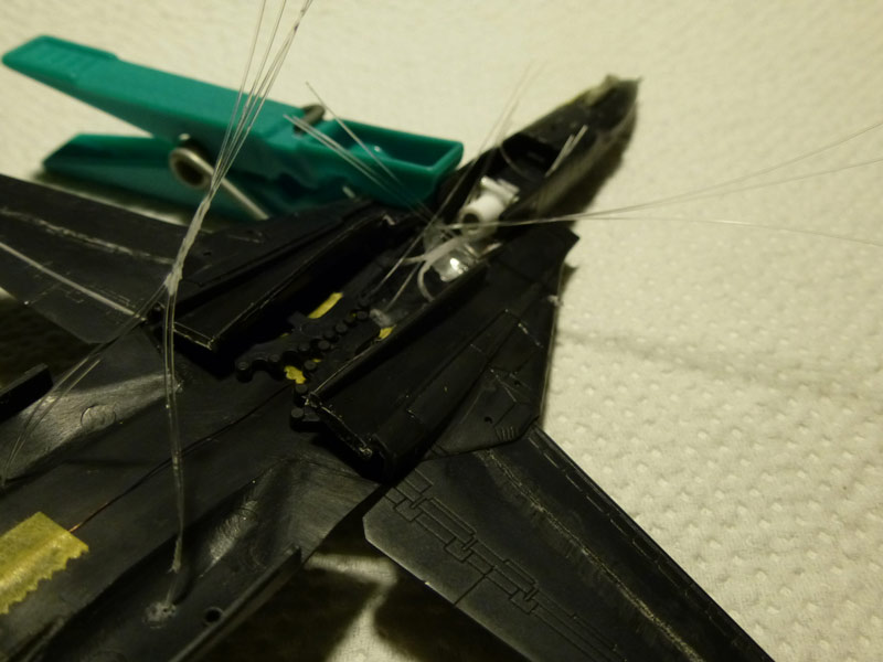

Leitungen legen für noch mehr Positionslichter...
und noch mehr...
Die LED (kaltweiss) wurde schonmal an dieser Stelle verbaut:
Das untere Rumpfteile musste ich für den Einbau zersägen.
wie man gleich sieht, sammeln sich schon ein paar Leitungen! :cracy:

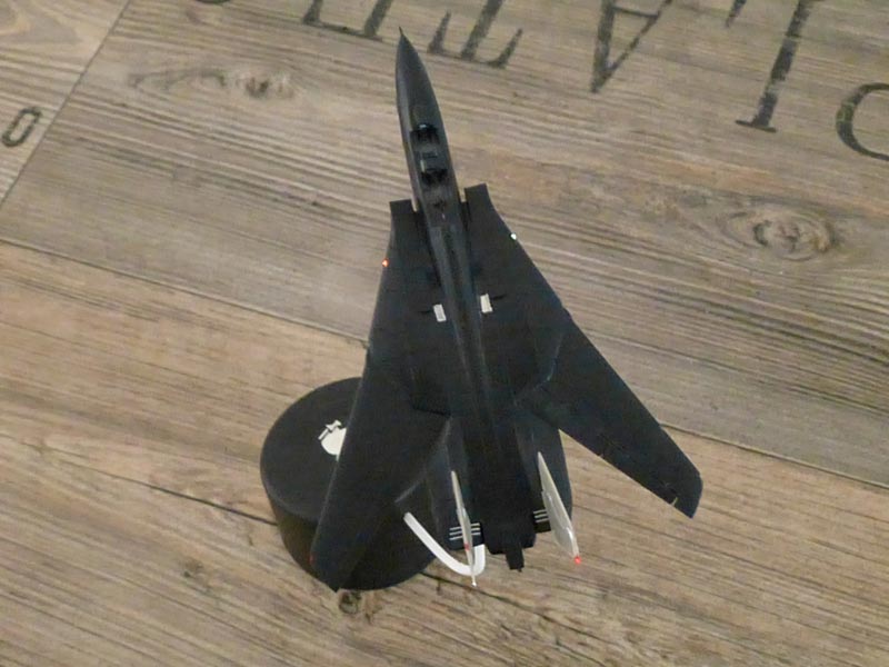

Ich habs dann noch geschafft die Hochzeit vom Rumpf zu vollenden...
...um gleichmal zu testen...
In der Zwischenzeit "strahlen" die Positionslichter in der richtigen Farbe und auch der Ständer ist fertig!

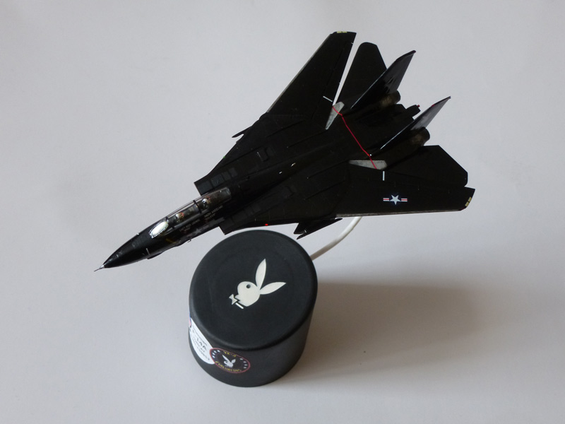

Woraus hast denn den Ständer gezaubert...
Gruß Sven
Freitag, 9. Januar 2015, 18:36
Hab die Tomcat auch schon für meine Schwägerin gebaut, weil die so auf Top Gun abfährt. Der Maßstab ist aber nichts für mich, alles ist viel zu klein.
Allein beim Cockpit hab ich die Pimpernellen bekommen und jetzt kommst du und setzt nochmal ne Schippe obendrauf. :D
Bei den ganzen Glasfaserlitzen die überall aus dem Modell hängen würde ich ausrasten! Aber es funktioniert und macht einiges her bei dem kleinen Vogel!
Sehr schön bis hierher.
Ich würde tippen der Sockel vom Ständer ist ein Deckel einer Spraydose!?

@Sven
Der Philipp hat dir die Frage schon beantwortet...der Fuchs.
Offensichtlich benutzt er auch das Deo von Playboy!? :D

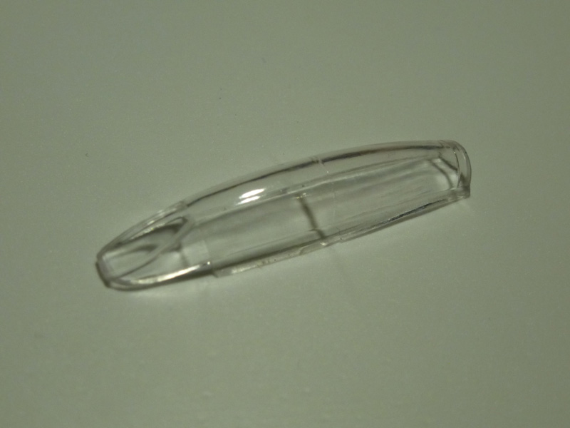

Die Cockpitkanzel aus der Box. (Voher natürlich aus den Gussrahmen getrennt und versäubert)!

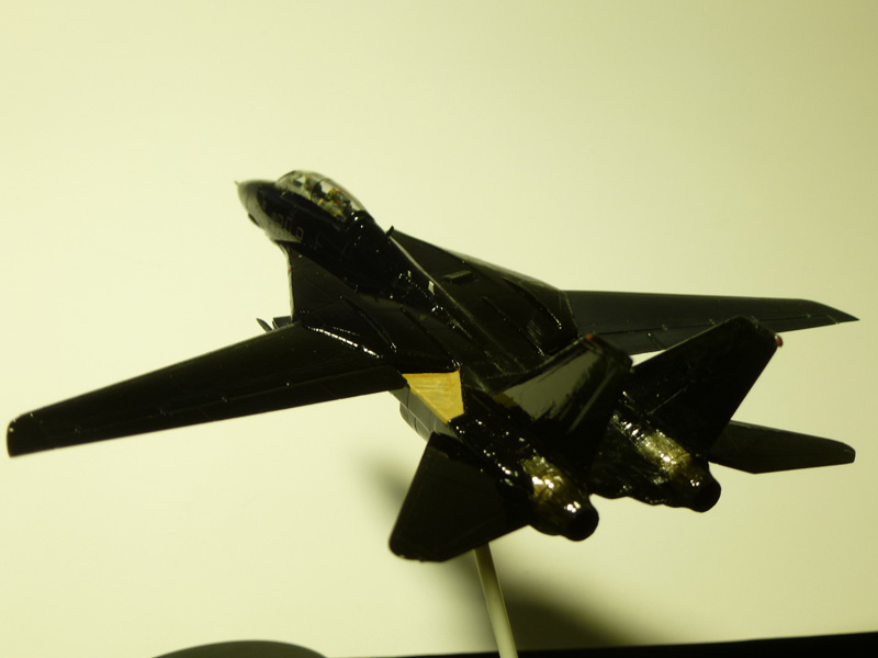

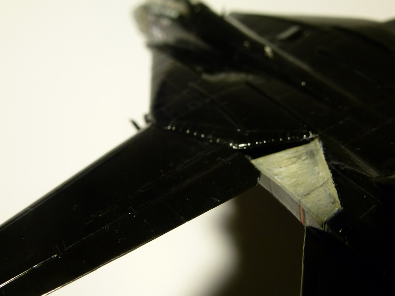

Hab mich schonmal mit den AirIntake-Rampen beschäftigt...
(Die weißen Röhrchen am Triebwerk wurden nach dem lackieren wieder entfernt. diese dienten nur als "Maske").
Auf den kleinen Rundstäbchen wurden die Rampen draufgeklebt.

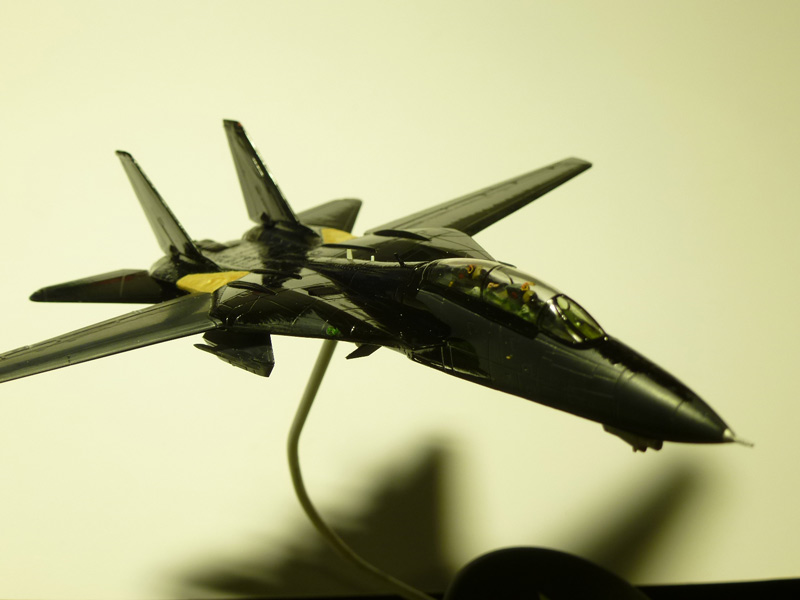

Hier also 3 letzte Bilder mit trocken aufgesetzter Haube. Auf 2 Bildern sieht man auch die fertigen AirIntake-Rampen.
Hoffe euch gefällts bis hierher. Falls es was zu bekritteln gibt, nur keine Scheu... ;)
Ich selbst konnt es mal wieder nicht lassen und hab schon zum Teil einige Bereiche mit schwarz (Revell Enamel 07) lackiert!
Muss sagen, es ist doch ein bisschen sehr schwarz! :cracy: hmmm...

die Bildqualität ist aufgrund der Farbanomalien nicht überzeugend; das geht sicher besser. ;)

Hi Hans Juergen!
Sehr aufmerksam!
Es sind aber nicht alle Bilder schlecht.
Diese sind noch relativ hoch auflösend, nicht verwackelt, haben kein störenden Hintergrund, etc.!
Da habe ich hier scho selbst schlimmeres gesehen. (Jammern auf hohem Niveau)! :P
Bedenke das die Fotos beim bau unter Kunstlicht gemacht werden.
Meine Lumix-Kamera hat da ihre Müh und Not mit dem Weissabgleich klar zukommen.
Zudem ist hier viel schwarzes Plastik und später viel schwarzer Lack zu sehen.
Aber du hast recht! (Ich sehe die Bilder ja selbst)!
Ich werde daran arbeiten, dass die Bilder im Bb. besser werden.

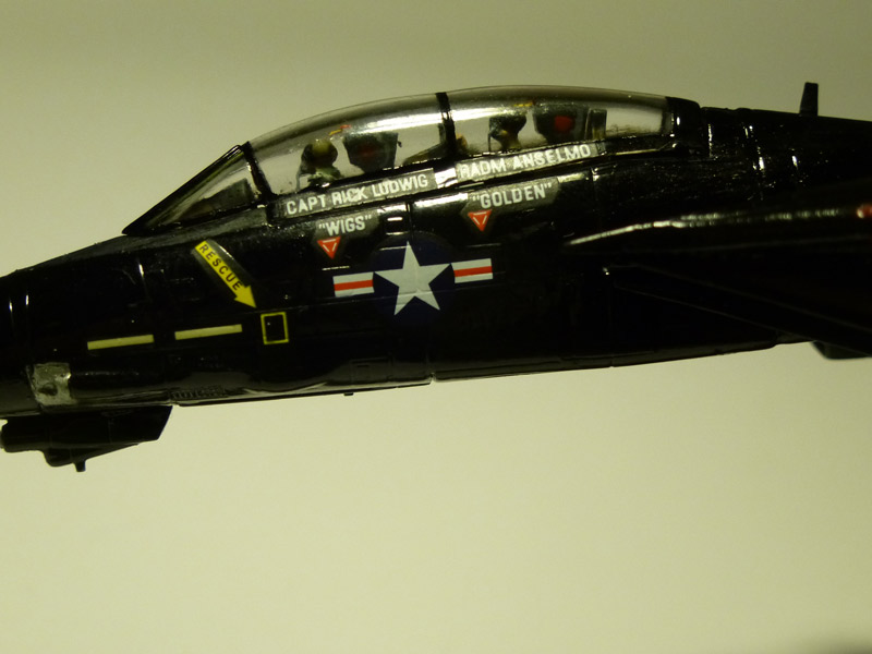

Die Nozzles wurden gemattet...
...und auch die WingSealBags wurden farblich geändert. Das sollte nun besser passen.

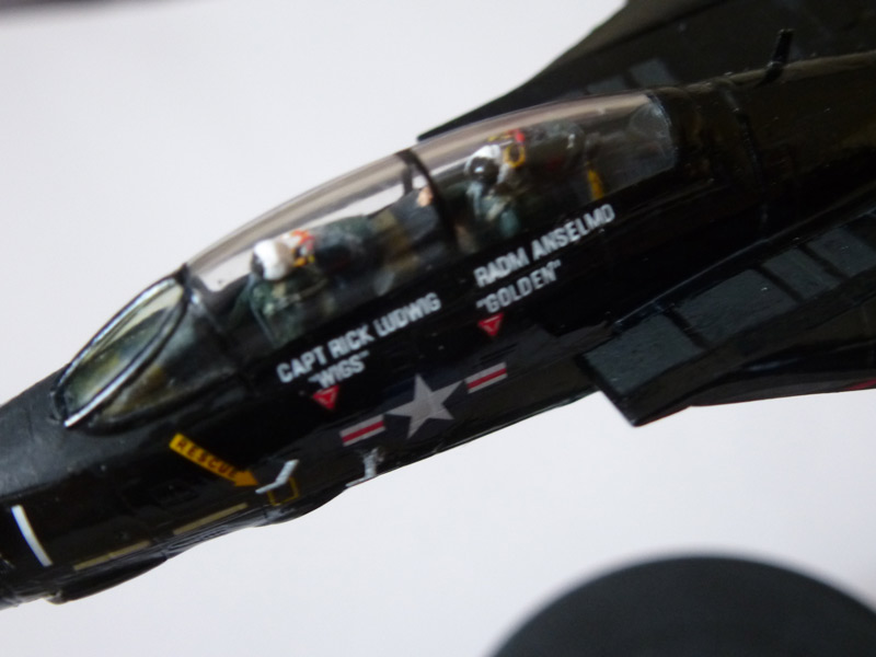

Nicht ganz überzeugt bin ich von den Namen der Crew an Kanzel zu Rumpf.
Ich denke der Abstand dazwischen sollte da etwas kleiner sein!?
(Habe notfalls noch drei Sätze Decals da und die Haube ist nur trocken draufgesetzt)!
Evtl. werde ich die Farbe der Pilotenhelme noch ändern...

Um den Sockel noch etwas zu "verschönern", kamen noch Aufkleber dran.
Das ganze erstellte ich mir selber am PC. Bilder wurden runterskalliert, etwas Text dazu und ausgedruckt.
Dieser "Aufkleber" ist nichts weiter als ein A4-"Blatt" fürs beschriften von Ordnern.
Dazu entschied ich mich, beide Helme der Crew weiss zu lackieren.
Die Namen der Crew an der Kanzel, wurde auch überarbeitet.
Zudem kamen erstmalig bei mir in diesen Maßstab auch die seitlichen Sensoren am Rumpfbug dran. :whistling:
Der Fanghaken konnte auch montiert werden...
Und so siehts nun im gesamten aus!
Ein paar Stellen werde ich noch überarbeiten.
Z.B. das mattieren der LeadingEdge-Kanten der Pendelrudel und Seitenleitwerken ect. ...
Der Baubericht somit beendet! In nächster Zeit wirds dann ein "FlyOut" :D mit hoffentlich besseren Bildern von der VandyOne geben.

Ach hier ist schon Ende!
Sieht super aus der Vogel, vor allem das letzte Bild macht ordentlich was her.
Wenn du die Bilder für die Galerie erstellst, dann bitte auch welche bei Dämmerung damit die Beleuchtung zur Geltung kommt! :ok:

die letzten Bilder sind im Vergleich zu denen zuvor richtig gut geworden. schönes Finish
