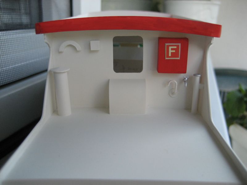

Während die kleinen Klötzchen trocknen, werden paar Details gebaut: Eine
Decksluke, der Feuerlöschkasten für die Aufbau-Rückwand, ein Wandhydrant
und: ein Wasserhahn - so viel Zeit muß sein...

Der 1. Teil der Rumpferhöhung ist dran. Das Dach ist fertig und die Türen haben jetzt auch Scharniere.
Grüße aus EF
Jürgen

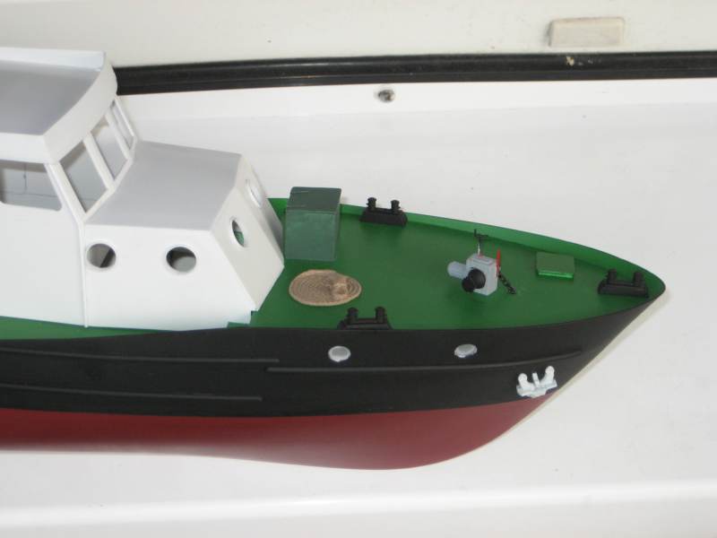

kleines Update: die Fenderleisten sind dran, das Rohr für die Ankerkette eingesetzt und
die Kiste auf dem Backdeck ist fertig. Darin wird der Hauptschalter und
die Ladebuchse für den Akku versteckt.

Bevor Fragen kommen: der Anker war im Original weiß!
Grüße aus EF

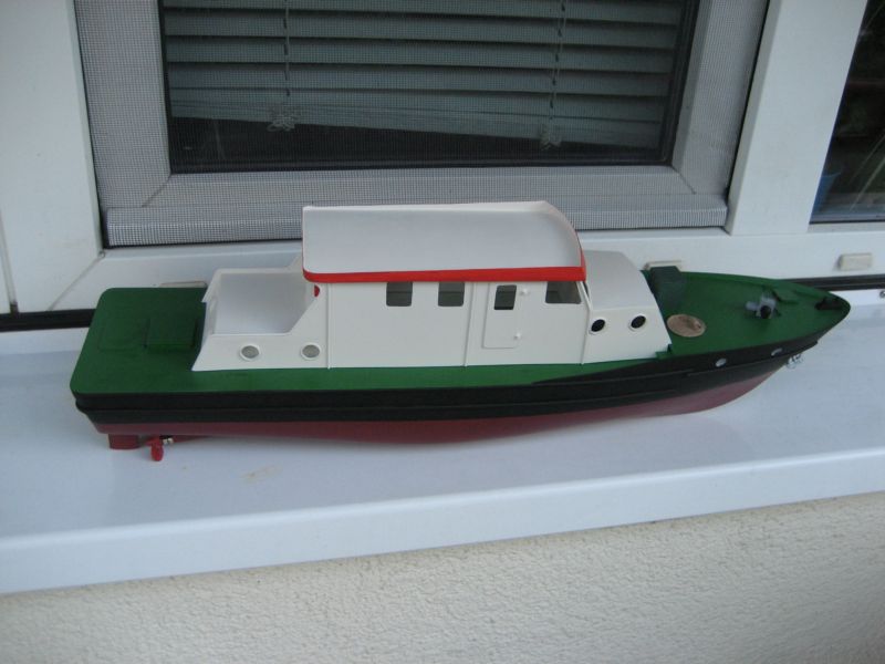

so sieht das aus wenn der Kleinkram angebaut ist:
Grüße aus EF

es gibt was Neues, bischen Farbe und Kleinkram...
Grüße aus EF
