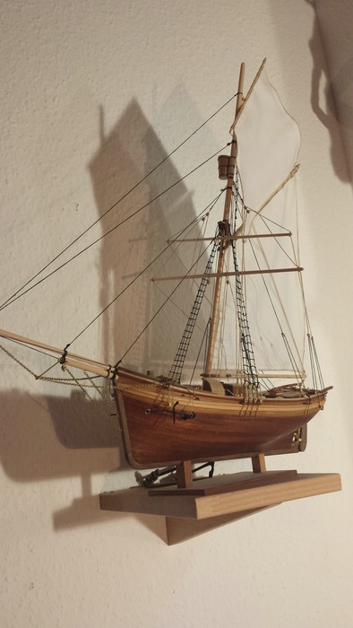

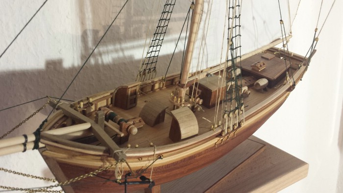

Sonntag, 18. Januar 2015, 20:31
Hi Theo,
hier 2 Bilder. Hat echt Spaß gemacht das Schiffchen zu bauen. Falls ich Dir einen Tip geben darf: Achte darauf, dass sich der Spantenrumpf beim beplanken nicht verwindet :idee: . Das ist bei mir passiert (sieht man auf den Bildern nicht, ist aber ärgerlich).
Wie Du siehst, hat das Modell nicht alle Segel. Ich hatte niemanden, der Lust dazu hatte mir die Dinger zu nähen und meine Nähkünste....naja.

Montag, 19. Januar 2015, 12:56
Moin moin,
@meyco: THX. Seeehr schönes Boot hast Du gebaut. Mal schauen, ob ich das auch so hinbekomme. I hope so. Deinen Tipp werde ich beherzigen.
