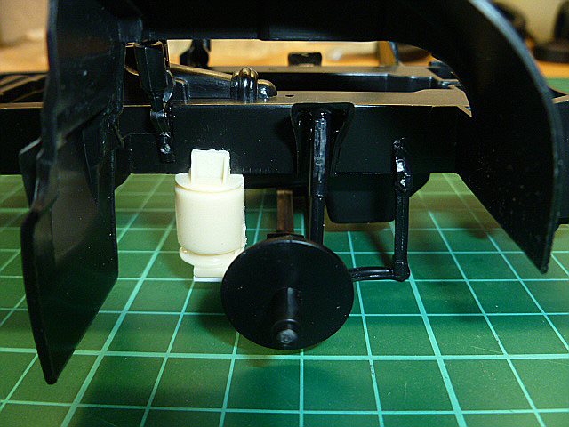

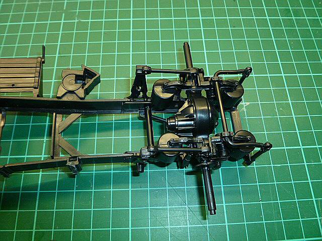

Hallo Zusammen, es freut mich das so viele Interesse an meinem neuen Projekt haben :ok:
@Luca da ich einen Wechselbrückenzug bauen möchte ist ein 3Achser Anhänger sehr unwahrscheinlich daher wird es ein 2Achs-hänger
so ein wenig was ist geschafft hintere Achse ist eingebaut, und an der vorder Achse ist schon mal der Umbau auf Luftfederung angefangen.
hier die Bilder dazu
Gruß Berni

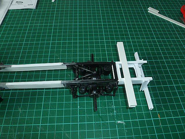

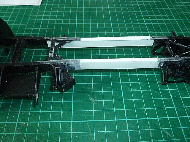

Mittwoch, 31. Dezember 2014, 12:15
Hallo Zusammen,
@Sebastian, der Anhänger ist ein Bausatz allerding muß auch dieser auf Luftfederung umgebaut werden.
So ein wenig voran ist es wieder gegangen der Rahmen wurde verlängert, das Grundgestell der Wechselbrücke wurde zusammengebaut und auch die Aufnahme für die Sicherungsbolzen der Brücke ist angefangen.
und hier mit aufgesetzter Brücke
Gruß Berni

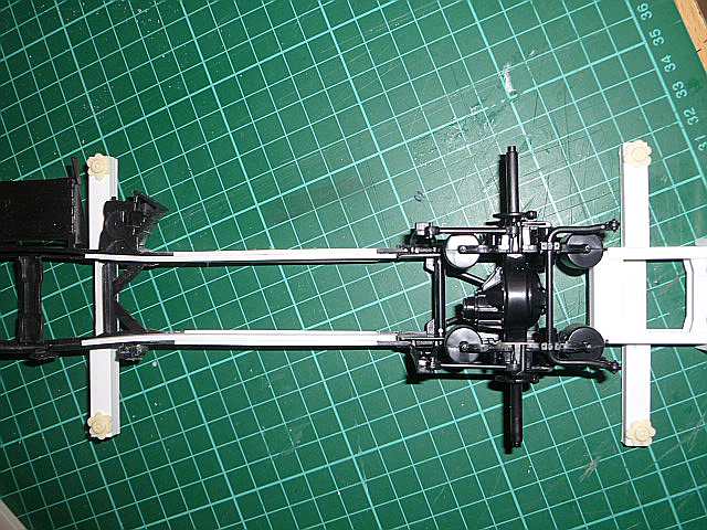

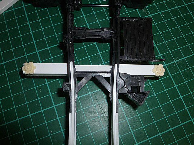

Hallo Zusammen,
@Luca, nur Gedult sicher bekommt er noch Stützen zum abbrücken.

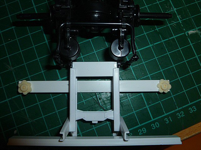

So heute war ein wenig Fleißarbeit angesagt habe die Befestigung-Schrauben / Griffe oder wie immer auch diese Teile heißen mögen(ein Wechselbrückenfahrer unter uns hat sicherlich die richtige Bezeichnung) gebaut.
hier die Bilder
Gruß Berni

coole Twistlocks! Hast du sehr gut gebaut! Wie hast du die gebaut?
LG Tobi :wink:

Freitag, 2. Januar 2015, 20:31
Hi Berni.
Da ich selbst mit einem 2-Achs-WAB-Fahrzeug unterwegs bin, schau ich hier natürlich zu :wink: .
Bis auf die Verschlüße der Twist-Locks gefällt mir der bisher ganz gut :) . Die Verschlüße haben allerdings nur vier Nasen, nicht sechs wie bei dir.
Detailierst du den Übergang der Traversen zum Rahmen noch nach, ist ja in Natura verschraubt, da könnte man noch ein wenig rausholen.

Hallo als erstes mal sehr cooles Model das du da in Arbeit hast.
sind da zufällig Lego Teile verbaut worden?? Ich meine bei der Aufnahme auf den letzten Bildern?
mfg
Markus :wink:

Hallo Zusammen!
Ich dachte auch zuerst: "Das sind doch Blumen von Lego mit Resin abgegossen!". Ich bzw. wir bitten um Aufklärung!
Ich glaube bei Deinem Lebendfischtransporter hast Du auch Legoteile als Verschlüsse o.ä. benutzt, oder?
So, aber jetzt mal zum Modell:
Du zeigst hier schöne Fortschritte! Ich bin begeistert! :respekt: :dafür:
Viel ist zwar noch nicht passiert, aber man kann auf jeden Fall schon erkennen, was es mal werden soll!
MfG Paul
Freitag, 2. Januar 2015, 21:11
Hallo Zusammen,
@Markus und Paul, sehr gutes Auge ja ich hab heute mal von meinen Kids die Legoblume ausgeliehen( nach unzähligen Versuchen die Teile selber zu schnitzen) von dem ganzen eine Silikon form gemacht und dann in Resin abgegossen.
@Paul ja du hast recht bei meinem Fischtransporter sind die Handräder für den Auslauf der Tanks auch ein Abguss von Lego teilen.
Der ein oder andere wird sich daran vielleicht stören aber ich finde im Modellbau sollte das erlaubt sein. ;)

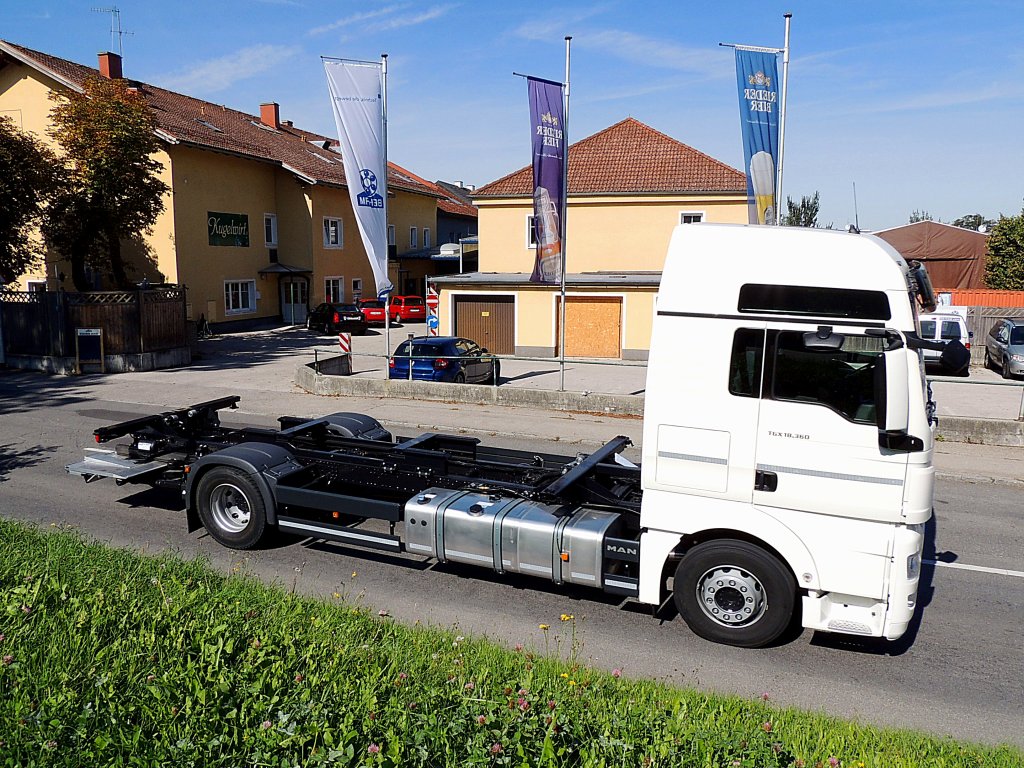

@Daniel, ich weiß jetzt grad nicht genau welchen Übergang du meinst vielleicht könntest mir des an einem Bild von mir ein wenig zeigen oder hast ein Vorbildfoto von deinem Truck
Gruß Berni

Ich meine den Übergang hier auf dem Bild:
Die Traversen und der Rahmen sind miteinander verschraubt, das könnte man noch ein wenig detailieren.

Bilder von meinem LKW helfen hier nicht, der hat einen vollständigen Hilfsrahmen.

Ah ok jetzt mein ich was du meinst an meinem Vorbild war des net verschraubt hab jetzt nur ein Bild vom Anhänger hier
Gruß Berni
