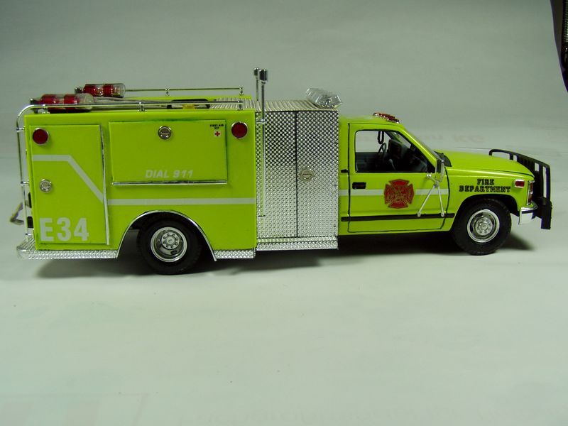

Vor ca. 4 Jahren habe ich mal ein Großprojekt angepackt, was mich schon immer begeistert hat. Okay, heute würde ich einige Sachen anders machen und auch beim Lack noch ein paar Details verbessern.
Die Mini Pumper/ Rescue sind sogenannte Vorausfahrzeuge, die schnell vor
Ort sind und erste Maßnahmen ergreifen. Ausgerüstet mit einem kleinen
Tank (ca. 250- 450 Gallonen) und einer Pumpanlage. Oft auch mit
Rescue-Ausrüstung. Das wird bei jedem Fire Department unterschiedlich
gehandhabt.
Basis ist ein AMT 1:25 Chevy single cab mit dem AMT Chassis des C3500.
Der Aufbau ist komplett scratch built. Die feuerwehrtypischen Teile habe
ich dem Revell Peterbilt Firetruck entnommen und der Größe angepasst.
Die Schläuche sind ebenfalls selbst gemacht und keine Schnürsenkel. Bei
Interesse verrate ich die Methode, die ich bei Klaus Lassen abgeschaut
habe. So bekommt man maßstabsgerechte Schläuche her, denn Schnürsenkel
sind einfach zu grob.
Lackierung und Beschriftung sind fiktiv. Das Lemon Green ist aber sehr
gebräuchlich in den USA, und da ich es mit der Beschriftung nicht
übertrieben habe, kann man das Fahrzeug fast überall antreffen.
US-amerikanische Feuerwehrfahrzeuge haben von zwei Sachen nie zuwenig.
Chrom und blinkende Warneinrichtungen. So ist es auch bei meinem Mini
Pumper geschehen.
Aber hier nun die Bilder:

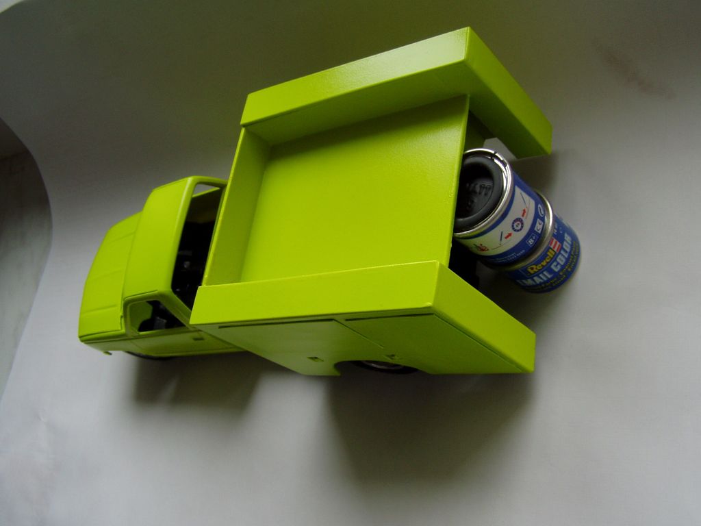

Hier noch ein paar Bilder vom Bau:

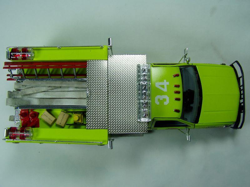

Hallo Steve
Sauberer keiner Pumper :ok: . In der Draufsicht erkennt man gut das der Aufbau ganz schön breit ist, und wenn die Perspektive nicht täuscht sogar etwas zu breit denn die Spiegel schließen mit dem Aufbau ab, aber um den rückwärtigen Verkehr zu sehen müssten die über den Aufbau rausgehen :S .
Auch wenn der Kleine fast Überall in den Staaten so im Einsatz sein könnte wäre es schön wenn der E34 einen Satz Plates angeschraubt bekäme sonst klappt das nicht mit dem Einsatz :huh: .

Stimmt, bei den Spiegeln hab ich gepennt. :(

Hi Steve
Ich finde ihn spitze, richtig wuchtig und auch dezent tief.... :ok:
Farbe sieht super aus und auch die Details machen einiges her.
Lediglich die Sicke um die Tür herum finde ich etwas zu dick....aber ich bin ja auch ein Verfechter von Sicken schwärzen... ;)

sehr sehr cool!
das mit den Spiegeln wäre mir gar nicht aufgefallen...
Farbe ist perfekt
US-Feuerwehren und Ferrari dürfen einfach nicht rot sein :D
was sind das für Felgen?
4 hole Disk wheels bräuchte ich auch für ein zukünftiges Projekt

@ Alex - das sind die Felgen und Reifen aus dem AMT C3500 Dooley Bausatz.

Tolle Idee und echt gut umgesetzt. So eine Idee (jedoch nicht so voluminös) habe ich mit meinem 1999 Chevy Silverado auf der ToDo-Liste. Als reines commercial vehicle. Hier den Aufbau der Feuerwehr zu verwenden ist eine gute Idee. Sieht stimmig aus mit all dem Zubehör.
Einziger Kritikpunkt meinerseits: Sicken. Wenn schon, dann sauberer. Mir wirken sie einfach zu dominant. Du weißt, ich mach das nicht.
Schließt Deine Haube nicht richtig :hey: ?
Danke für die beantwortete Frage nach den Felgen. Wäre auch von mir gekommen ;)

Sicken sind ebenfalls eine Sache, die ich jetzt besser machen würde. Ganz klar. Haube liegt nur doof auf. Sonst passt sie.
