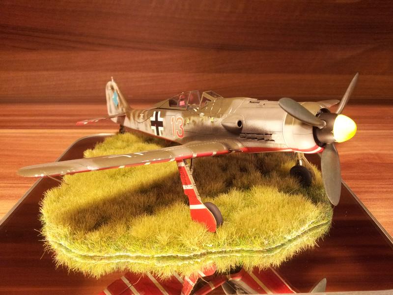

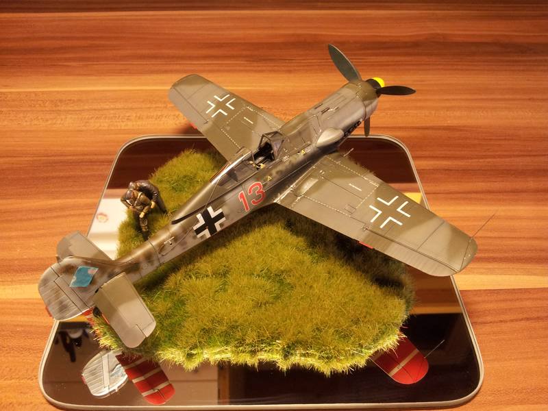

Lange habe ich daran rum gewerkelt...und jetzt ist sie endlich fertig. Meine eigene Interpretation der Roten 13 des berümten Sachsenberschwarmes.
Details zur Geschichte sowie zum Bausatz gibts hier
An dieser Stelle auch schon mal besten Dank für die vielen hilfreichen Tipps, die ich von den "eingeweihten" bekommen habe :ok:
Der Bau verlief weitgehend ohne Probleme, bis auf ein paar Kleinigkeiten, die vielleicht auch auf meine Nachlässigkeit zurück zu führen sind.
Lackiert habe ich mit Farben von Gunze, Tamiya, Vallejo und co. Versiegelt wurde mit Future, das Wash ist von AK und der finale Klarlack stammt aus der Dose von Gunze.
Der Pilot und sein Knappe stammen von ICM und sind meine ersten Figuren, die ich je bemalt habe.
So nun viel Spass beim betrachten der Bilder
Wie immer freue ich mich über eure Meinungen, Kritik und Lob.

da hast ja was richtig geiles gezaubert...
Deine Fw 190 ist richtig Spitze :respekt: :respekt:
Klasse,,wenn ich auch eine baue,,hoffe ich annähernd dahin zu kommen.

schick die Kleine :thumbsup: :hand: nur iiiiiirgendwie fehlt mir der Antennendraht 8| :nixweis:

Wieder ein schöner Flieger von dir. Sauber lackiert und schön dezent gealtert :ok:

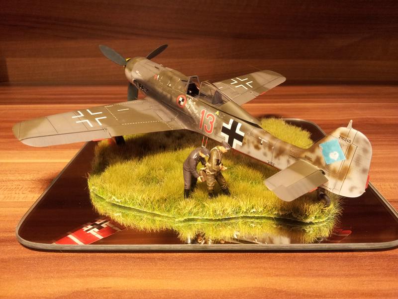

Auch die Figuren sind dir fürs erste mal gut gelungen. Macht sich auf jeden fall gut mit dem kleinen Grasteppich.

Roland, schau mal genau hin... durch die geöffnete Haube, hängt der Draht durch (Steuerbordseite) und wird erst beim schließen gespannt. Jetzt muß uns der Carlo nur noch verraten, wie er die Antenne gemacht hat :hey:

Eigentlich solltest du uns ja erzählen, wie man das macht. Habe den Tipp ja von dir bekommen :hey: Es handelt sich um 2 Drähte aus einer Ummantelung von einem Netzwerkkabel, das sehr satt verdrillt wurde und anschliessend zurecht gebogen wurde.
Bin's nunmal schon so gewohnt dass auch bei offener Kanzel gespannte Drähte ham (ja, ich weiss dass das gab )
Roland du hast vollkommen recht. Es ist aber anscheinend immer wieder vorgekommen, dass diese Umlenkrolle mit dem Einziehmechanismus kaputt ging und so das Antennenkabel beim öffnen der Haube durchhing.

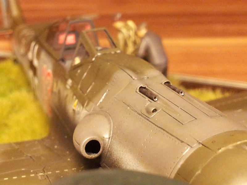

Deine Dora gefällt mir richtig gut :ok: . Die Lackierung ist schön lebendig. Allerdings hätte man noch Bremsleitungen ergänzen können, das ist aber schon Kritik auf hohem Nivou. Die Abgasfahnen gefallen mir sehr gut, krieg ich nie so hin.

ich persönlich hätte den Uniformen der Piloten den Glanz genommen (matt lackiert) so wirkt es ein weng unrealistisch ( das waren ja Stoffoveralls) . Es kann aber auch sein daß der Eindruck nur dem Blitzlicht zu verdanken ist :whistling: Schön wären noch ein paar Aufnahmen draußen bei natürlichem Licht.

Mit den Bremsleitungen hast du natürlich vollkommen Recht. Ist mir total entgangen. Die Abgasfahne hab ich mit Tamiya XF-1 und ca 0,8 bar gebrusht. Immer wieder ganz wenig Farbe aufgetragen, bis ich zufrieden war. Aber dass kannst du ganz bestimmt besser:-)
@Hans Jürgen
Die Figuren sind mir auch viel zu glänzig. Das kommt vom washing. Da werde ich wohl nochmals rangehen müssen.
Werde bei Gelegenheit die Kleinigkeiten anpassen und bei schönem Wetter ein paar frei Luft Bilder schiessen.
