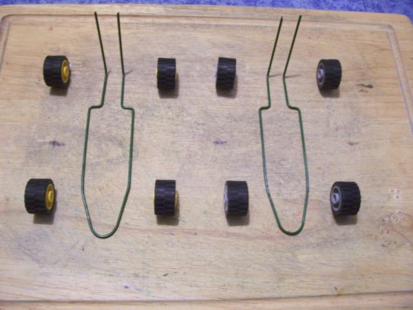

Es sind immer noch LEGO-Räder aus der Packung übrig, die die Räder für meine Rennfrösche und Flugzeuge spendiert hat.
Die wollen verarbeitet werden. Also werde ich zwei identische Rennautos bauen.
Sie sind relativ klein und werden auch ganz einfach gehalten sein.
Über die Piloten denke ich nach, wenn es soweit ist, Frösche werden es aber nicht.

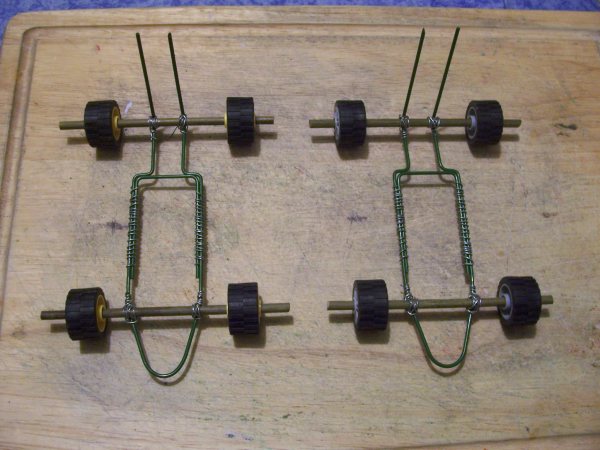

Heute habe ich die Fahrgestelle gestrickt.

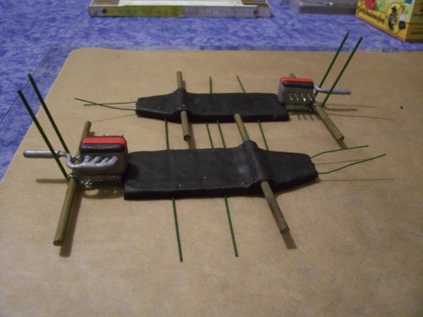

Dann fangen wir mal mit den Grundlagen an.

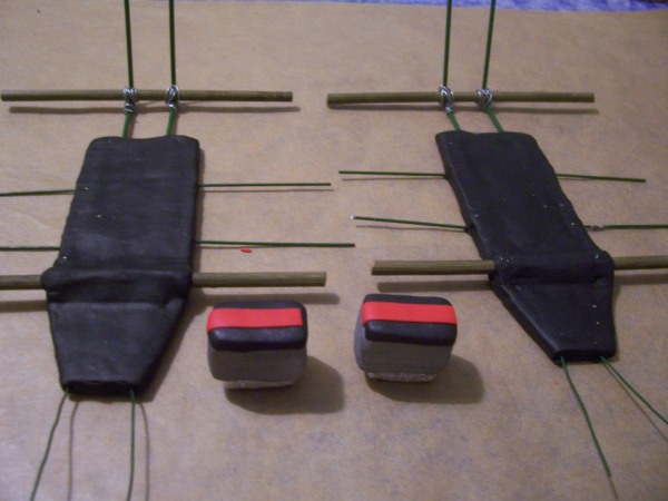

Das hier ist Fimo soft, eine ofenhärtende Modelliermasse.
So sieht das Zeug ausgepackt aus.
Weichkneten und (mit einer Nudelmaschine) auswalzen.

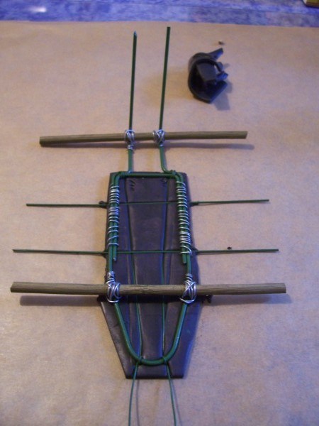

Jetzt wird die Modelliermasse in passende Streifen geschnitten und am Chassis verknetet.
Ich habe übrigens noch ein paar Drähte eingezogen, zur Stabilisierung des Bodens und als Befestigung für Spoiler und Seitenkästen.
So stehen die beiden Chassis jetzt im Ofen, 40 min bei 110°C.
Damit sich die Chassis nicht verziehen und die Autos (weitgehend) geradeaus rollen, wenn sie mal fertig sind, habe ich Distanzhalter zwischen die Achsen geklemmt.
VG Thomas

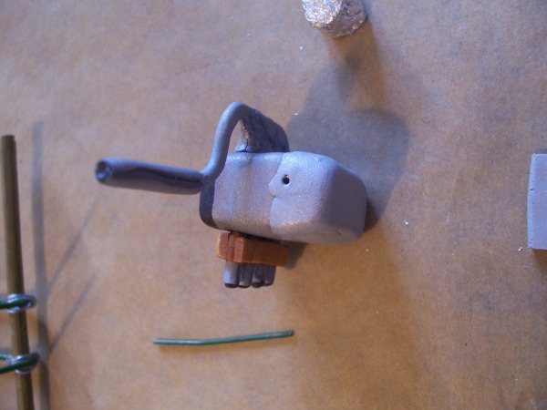

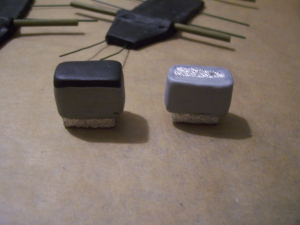

Ich habe heute noch die Motorblöcke gebaut. Der Grundstoff ist handelsübliche Alufolie.
Die Alufolie wird zu Quadern zusammengeknetet. Dies ist die Vorstufe.
Die endgültige Form.
Paßprobe. wir reden hier über etwas mehr als 2 cm Länge.

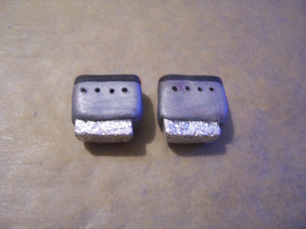

Die Aluquader werden mit einer Lage Fimo metallicsilber eingehüllt, bekommen schwarze Ventildeckel und rote Zünspulendeckel. Dann gehts ab in den Ofen.
Nach einer guten halben Stunde Sauna sehen sie so aus.
Wieder Paßprobe.

Die Unterseiten der Motorblöcke modelliere ich an, wenn die Motoren in den Chassis fixiert sind.
Auf die Art stecken die Motoren nicht einfach nur in ihren Rahmen, sondern sind stabil mit dem Chassis verbunden.

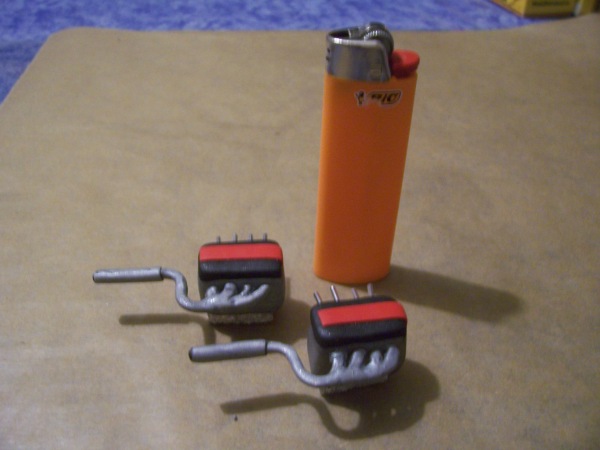

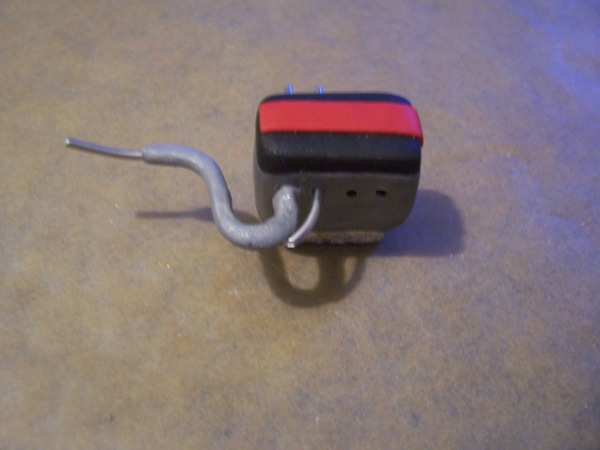

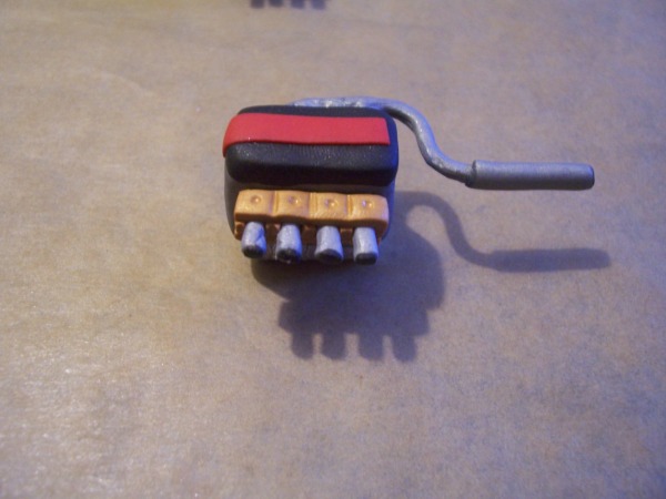

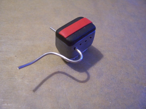

Heute habe ich die Auspuffe gebaut. Ich dachte ja, daß ich die Vergaserbatterien auch noch fertig kriege, aber nach den Auspuffen hatte ich keinen Nerv mehr.
Auspuffkanäle anzeichen und durchbohren (Ansaugkanäle brauchen die Motoren ja auch).
Krümmer vom 4. Zylinder mit Endrohr gebogen und eingemessen (das ist übrigens Aludraht 1,5 mm).
Krümmer vom 4. Zylinder und Endrohr ummantelt und eingebaut, Krümmer vom 3. Zylinder gebogen und eingemessen. Immer so weiter.
Auspuff fast fertig, es fehlt nur noch der Endtopf.
Mit Endtopf, das Ganze 2x, dann ab in den Ofen.
Ein Größenvergleich. Soviel dazu, daß es ganz einfache Autos werden.
Paßprobe.
Das war es für heute.
VG Thomas

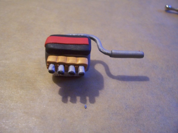

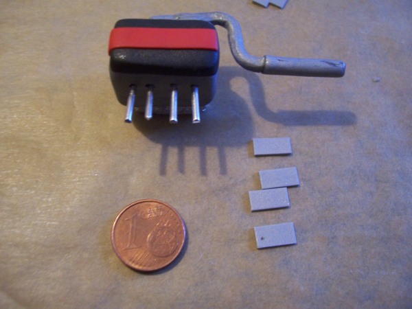

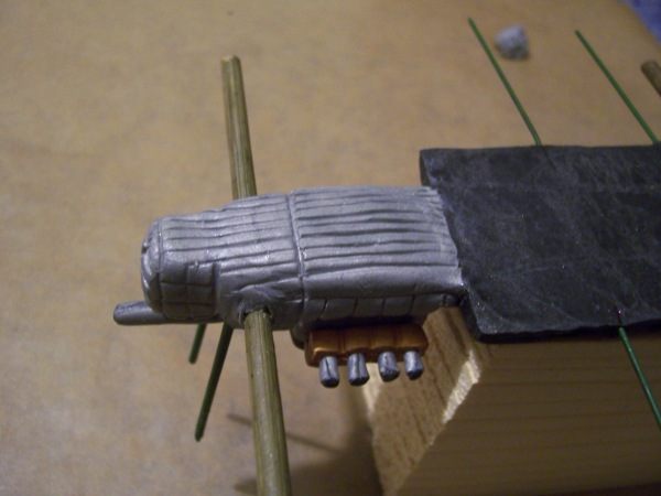

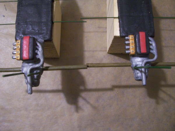

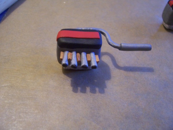

es geht weiter. Jetzt ist die Ansaugseite auch in Form gebracht.
Erst mal habe ich die Drähte, die mal die Saugrohre werden sollen, auf gleiche Länge eingekürzt.
Ja, und dann müssen die Teile ummantelt werden. Worauf habe ich mich da wieder eingelassen?
Das erste Foto zeigt die Zuschnitte für die Ummantelung, auf dem zweiten Foto ist das erste Saugrohr anmodelliert. Nur noch sieben Stück.
Na also, geschafft.

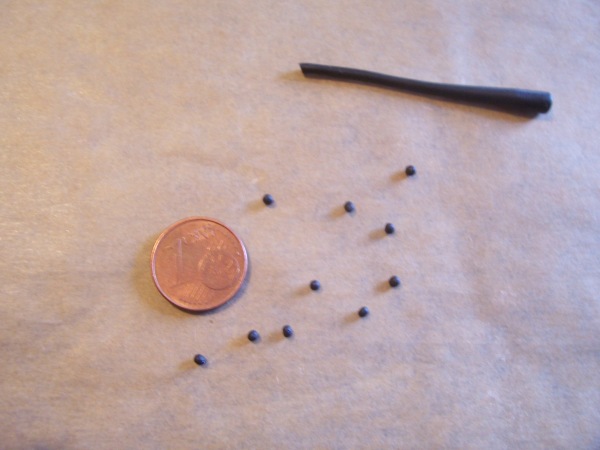

Wie kriege ich die Winzigdinger jetzt an der Stirnseite verschlossen, damit man den Draht nicht mehr sieht und so ein klein bisschen Saugrohroptik entsteht? Genau so!
Jetzt muß da eine Vergaserbatterie dran.
Damit die Fimostreifen, die mal die Vergasergehäuse darstellen sollen, in möglichst akkurater Form bleiben und eben auch halten, habe ich erst mal die Zwischenräume zwischen den Saugrohren ausgefüllt.
Jetzt wird Stück für Stück die Vergaserbatterie modelliert.
Es fehlen noch die Lager der Drosselklappenwellen. Danach ist wieder Sauna angesagt.
Ich staune immer selbst, wohin es führt, wenn ich die Knete zur Hand nehme. Einfach ist anders.
VG Thomas

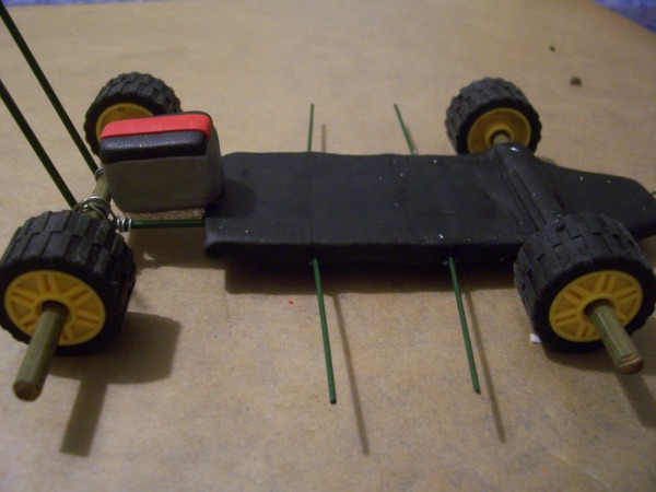

Sonntag, 21. Dezember 2014, 19:14
nach dem ersten Härten habe ich die Motorblöcke mit dem Dremel durchgebohrt.
Die Drähte für die Auspuffunterbauten sind durch die Blöcke durchgesteckt und auf der anderen Motorseite gleichzeitig Unterbauten für die Ansauganlagen.
Das erste Mal habe ich die Blöcke gehärtet, in der zweiten Runde die Auspuffe, jetzt die Ansauganlage.
Als nächstes werden die Motoren in den Chassis versenkt (aber heute nicht mehr).

der Weihnachtsstress ist durch, heute war mal wieder Zeit zu kneten. Die Triebwerke sind eingebaut.
Nachdem ich eine Weile über die Einbaulage der Motoren sinniert hatte, habe ich mich entschlossen, den Radstand um 5 mm zu verlängern, um die Motoren weiter nach hinten rücken zu können.
Jetzt haben die Motoren mehr Platz.
Beginnen wir mit dem Einbau der Triebwerke. Erst mal brauche ich noch zwei Getriebe.
Jetzt geht's richtig los. Motorunterseite in Fimo einhüllen, Rahmenstreben und Achse ummanteln.
Der Motor ist im Rahmen versenkt. Damit mir der Kram beim Modellieren nicht verrutscht oder irgendwann auseinanderbricht,
habe ich Löcherchen gebohrt und einen Drahtstift zur Stabilisierung eingesetzt.
Getriebe ansetzen.
Jetzt wird das Triebwerk ausmodelliert und gehärtet.
Das Ganze selbstverständlich 2x.
So, das war es dann für heute.
VG Thomas
